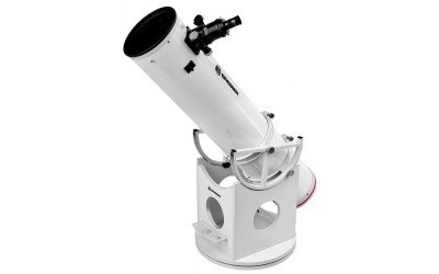

J ai repéré celui là qu en dites vous?
Dobson Bresser 203/1200 mise au point EXAFOC
  • Dobson Bresser 203/1200 mise au point EXAFOC
Excellent pour débuter et progresser en astronomie, mise au point HEXAFOC. Diamètre 203 mm, Focale 1218 mm.
Le dob 200 Bresser c'est du bon matériel pas de soucis.
Il me semble qu'il y a un modèle d'expo sur le site Bresser à 320€
Xt8i oui super je te l'ai pas proposé car hors budget neuf.
Y'a un XT10i qui vient de rentrer dans les occases du oueb, Strasbourg ça fait peut-être pas si loin vu le prix c'est une possible bonne affaire.
