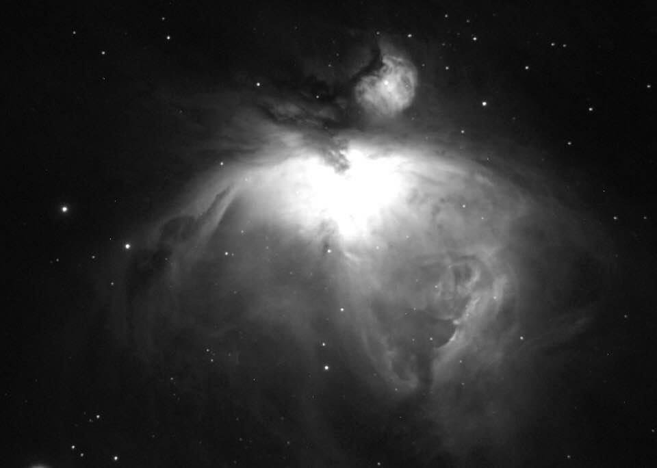

A cause de la réinstallation de l'OS j'ai perdu beaucoup de temps hier soir, du coup je n'ai fait que la mise en station grace à phd2 (3 itérations ont suffit), et j'ai fait une photo de 10minutes sur m42, juste pour voir. Pas de dark, pas de flat, je mets la brute ci dessous. J'ai juste retouché les niveaux.
Je suis curieux de savoir ce que vous en pensez.
Dans 1 semaine je reçois le filtre OIII et SII aussi en 6nm. J'ai hate d'essayer la palette hubble. Vous pensez que ça passera?

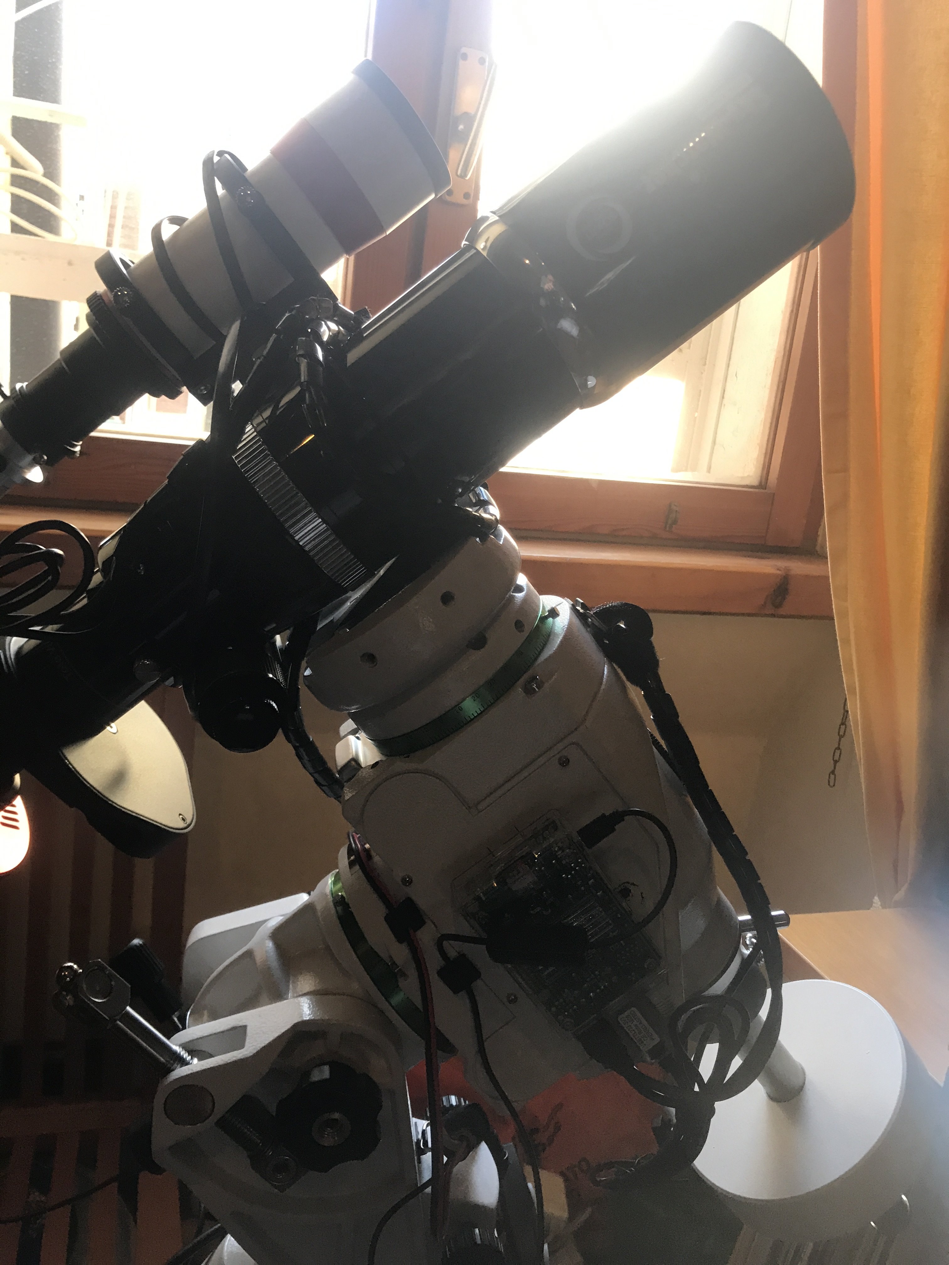

En fait j'ai une lunette semi apo avec une roue à filtre et une ccd. En parallèle une lunette guide avec une camera autre caméra. Le tout est monté sur une monture goto.
J'ai attaché mon pi3 sur le coté de la monture
Au pi3 est relié la monture les 2 caméras et un câble ethernet.

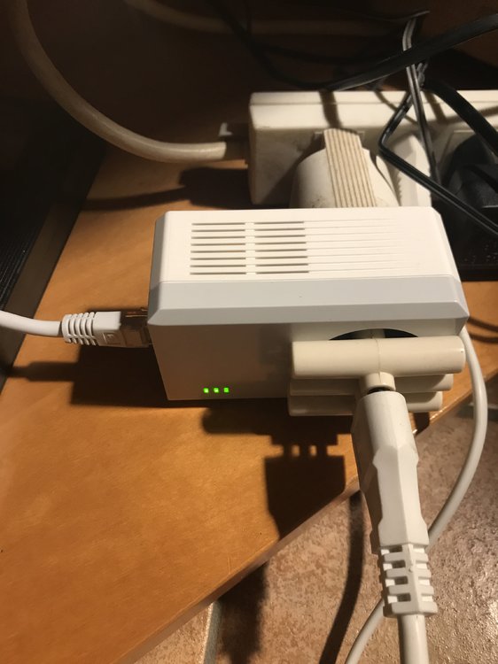

Le cable ethernet est relié à une powerline où je branche toutes alimentations (CCD, monture et pi3). La powerline est elle même branchée à une rallonge de 25m jusqu'à la deuxième powerline au chaud chez moi qui est sur la prise de courant. De cette deuxième powerline est branché un autre câble ethernet vers ma box.
Les powerlines me permettent de faire passer le réseau informatique à travers la rallonge. C'est tout con en fait mais bien pratique. IMG_6983.thumb.JPG.d4a5d7004a5b483f87d0497f326c3214.JPG

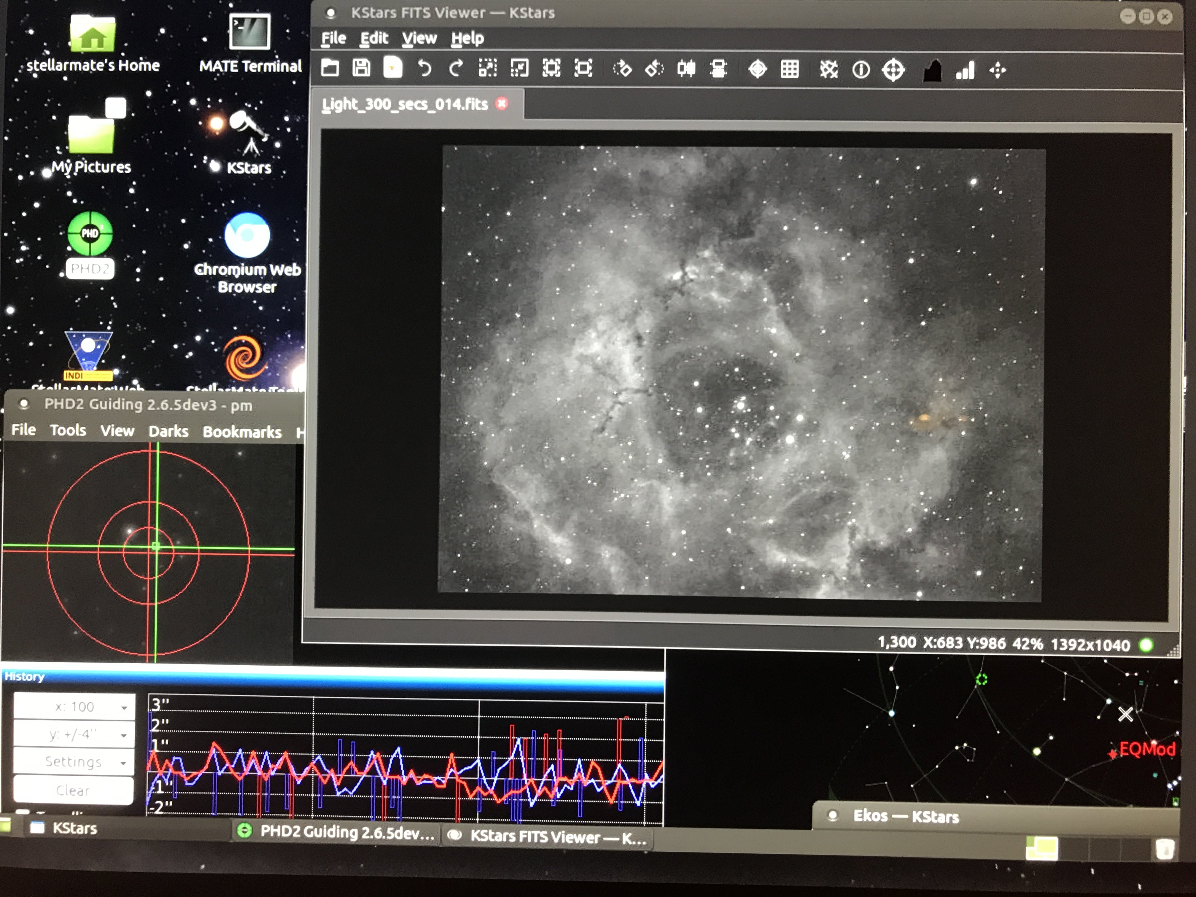

Je peux visualiser ce que fait le pi3, mais rien ne se fait sur mon ordi. C'est ça le top. Je peux regarder un film, jouer à un jeu ou même l'éteindre. De temps en temps je me connecte au pi3 pour voir ce qui s'y passe.IMG_6982.thumb.JPG.a6e6f496d8c49d82afcc07d79cacd6b3.JPG
Ca c'est une photo de mon ordi qui affiche ce qui se passe dans la pi3. On voit la dernière photo prise (rosette 5min h-aplha), phd2 pour le guidage et en bas à droite Ekos et Kstar pour tout ce qui est Goto, séquence de prises de vue, et encore pleins d'autres fonctions que je n'ai pas encore eu le temps d'exploiter (map, oa, dôme, etc).
