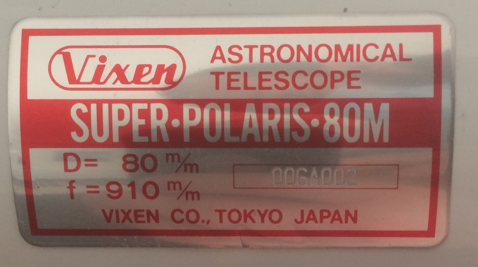

1) J'ai 3 différentes optiques pour mon télescope "Vixen Super Polaris 80M" (Or. 6mm / H.M 12,5mm / K 20mm Multicoated) mais si j'adapte mon appareil photo, (donc si je comprends bien sans optique d'appareil photo, ni optique de télescope) vais-je pouvoir voir quelque chose?
2) Mon telescope servira donc d'objectif à mon Boitier c'est bien cela? Mais quelle focale vais je obtenir avec ce telescope? (D=80 m/m - f=910m/m) Est-ce comme si j'avais un objectif à focale fixe 910mm? Cela suffira t'il pour prendre la lune en photo? (Car avec mes optiques de télescope je la vois vraiment de très près!!)
3) Quel type d'adapteur dois-je acheter pour connecter mon "Canon 6D Mark II" à mon "Télescope Vixen Super Polaris 80M"? (Il y a tellement de differences de prix et de produits que je suis perdu...)

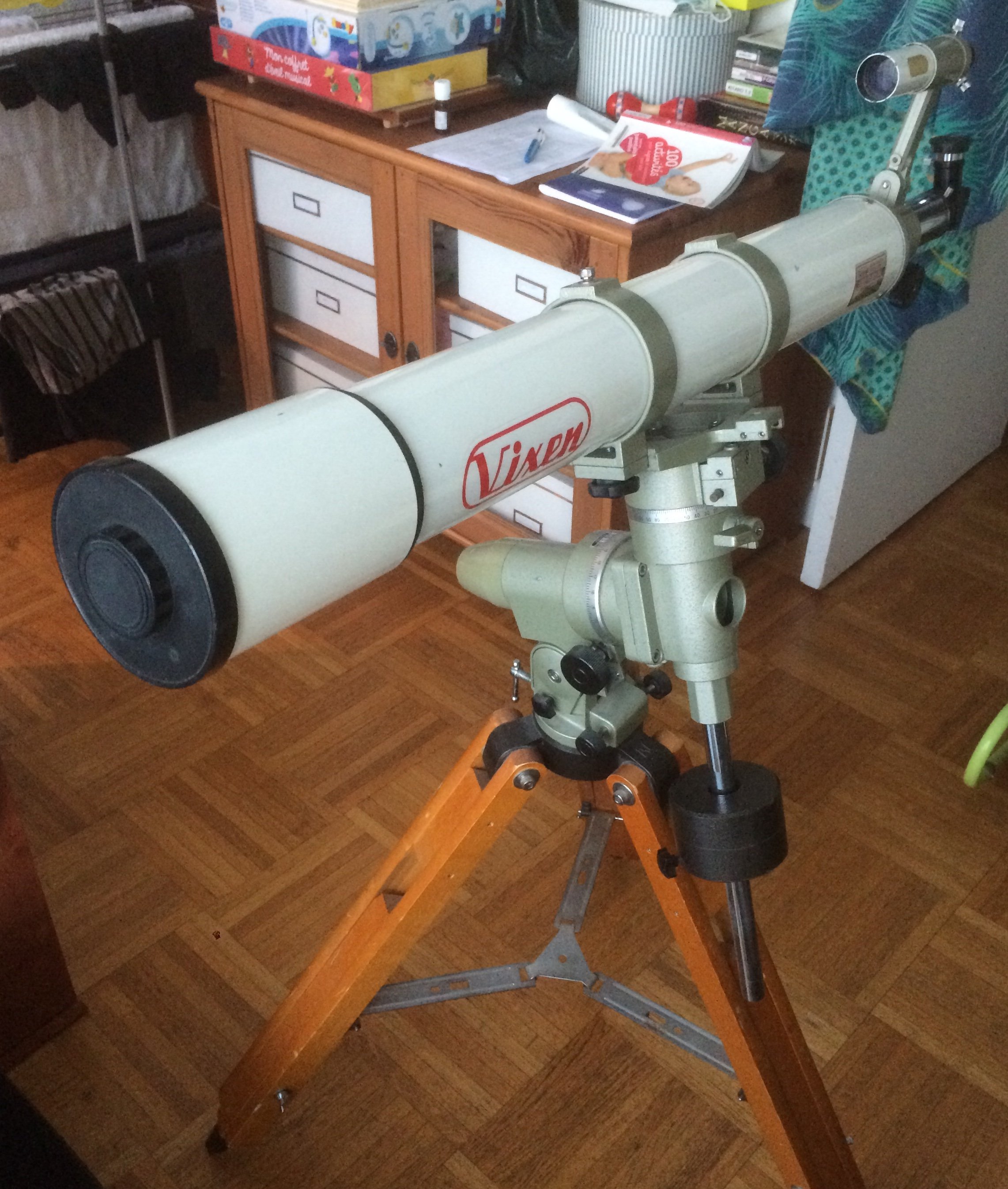

c'est un chouette telescope. Tu peux aussi, si la monture est équatoriale, t'initier à la photo du ciel profond en mettant ton appareil photo directement sur la monture (il y a des adaptateurs).
Bien joué, tu as récupéré une bonne vieille lunette avec une bonne optique et une bonne mécanique. Elle est au standard 24,5mm pour les oculaires et accessoires, tu pourras si besoin la passer en 31,75mm et donc lui offrir de nombreuses possibilités.

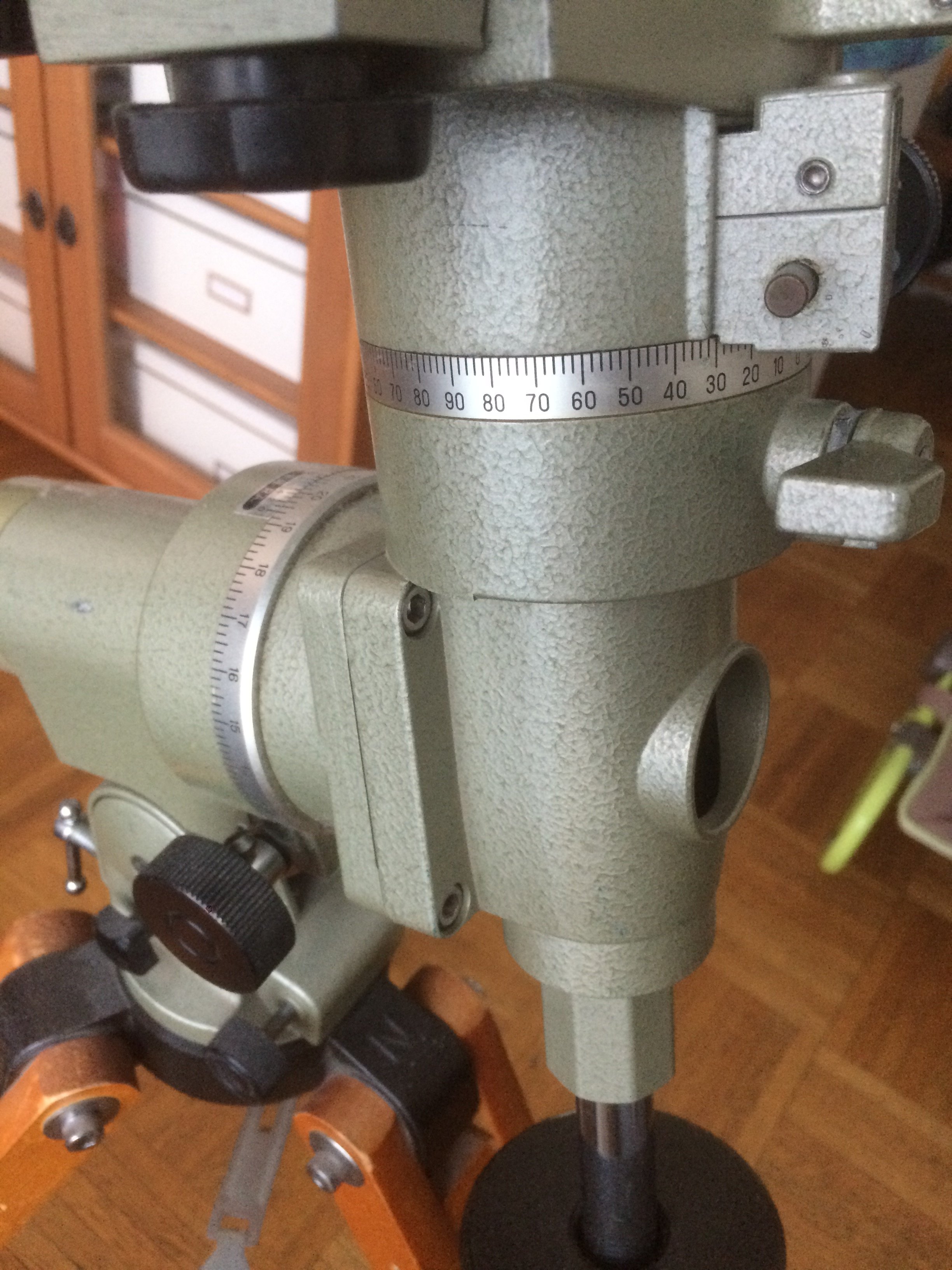

Sinon il est bien sur une monture équatoriale, mais il n'a pas de moteur, c'est un peu à l'ancienne... La photo du ciel profond est elle tout de meme possible manuellement??

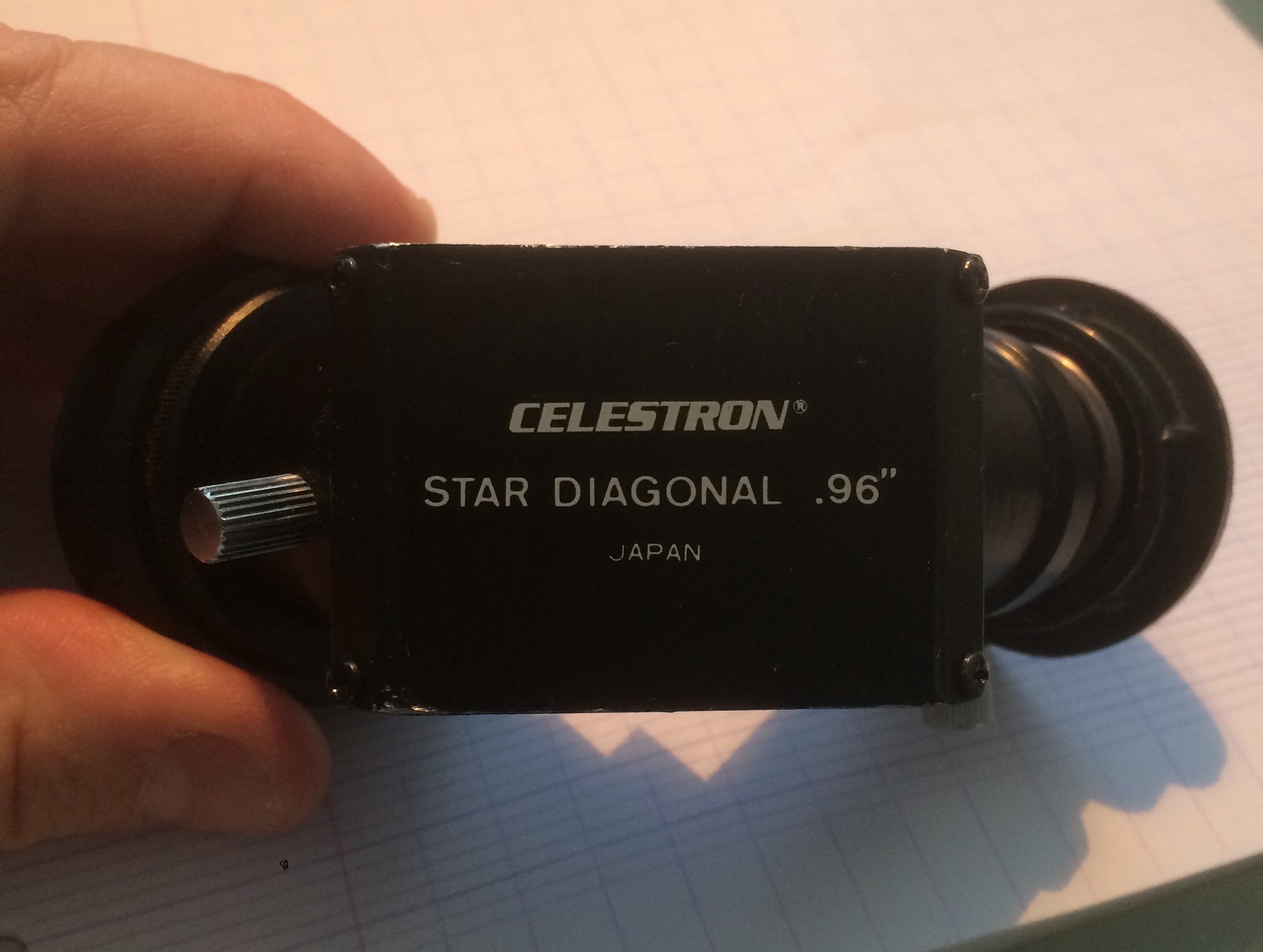

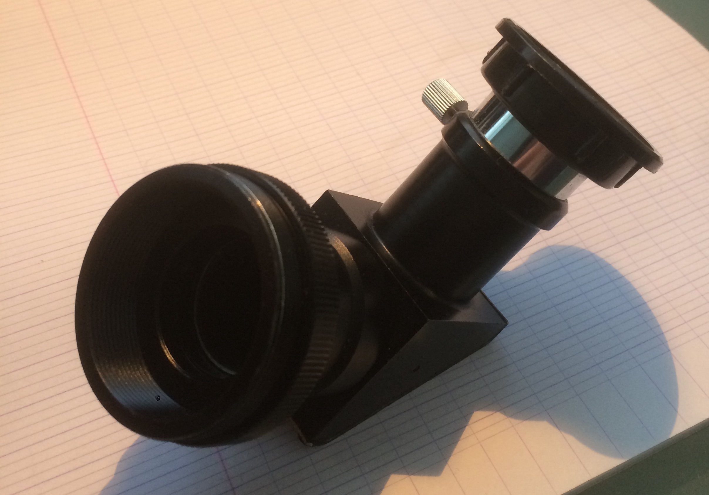

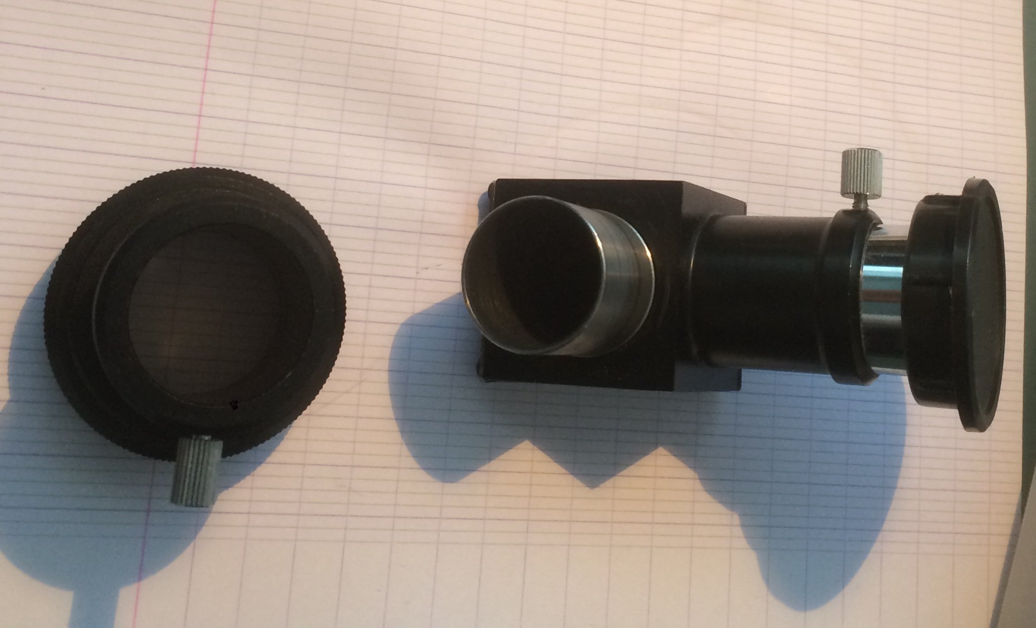

le diametre de la partie métallisée de l'oculaire est appelé coulant. Les anciens formats étaient en 24,5mm (0,96 pouces ou 0,96"). Actuellement, les standards sont 31,75mm (1"1/4) et 50,8mm (2").
Le tube de la crémaillère de ta lunette est au standard 36,4mm vixen. Tu as un adaptateur vissé 36,4mm / 24,5mm.
Il existe des adaptateurs 36,4mm / 31,75mm (https://www.amazon.fr/Vixen-Adaptateur-doculaire-raccords-visser/dp/B00140CEAE) . Cela te permet de passer à un standard actuel et utiliser des oculaires modernes.
Je me suis trompé. Le lien que je t'ai mis est une bague t2avec adaptateur 31,75. Elle ne peut etre utilisable que si tu passe en 31,75.
Sinon, tu as cette option qui permet de fixer directement ton apn sur letube de la crémaillère via un t2->canon (https://laclefdesetoiles.com/porte-oculaire/1313-porte-oculaire-baader-coulant-3175-mm-filetage-364-mm-vixen.html
 https://laclefdesetoiles.com/bagues-d-adaptation/4881-bague-t-sky-watcher-pour-canon-eos.html).
Pour la monture, tu peux adapter la moturisation de la neq5, j'ai lu que ça marchait, mais il faut un peu adapter la fixation. En manuel, mieux vaut oublier la photo cp. Par contre pour le planétaire, en manuel, ça passe.

Motorisation de la monture. Je ne reconnais pas exactement le modèle, mais ça doit être motorisable.
