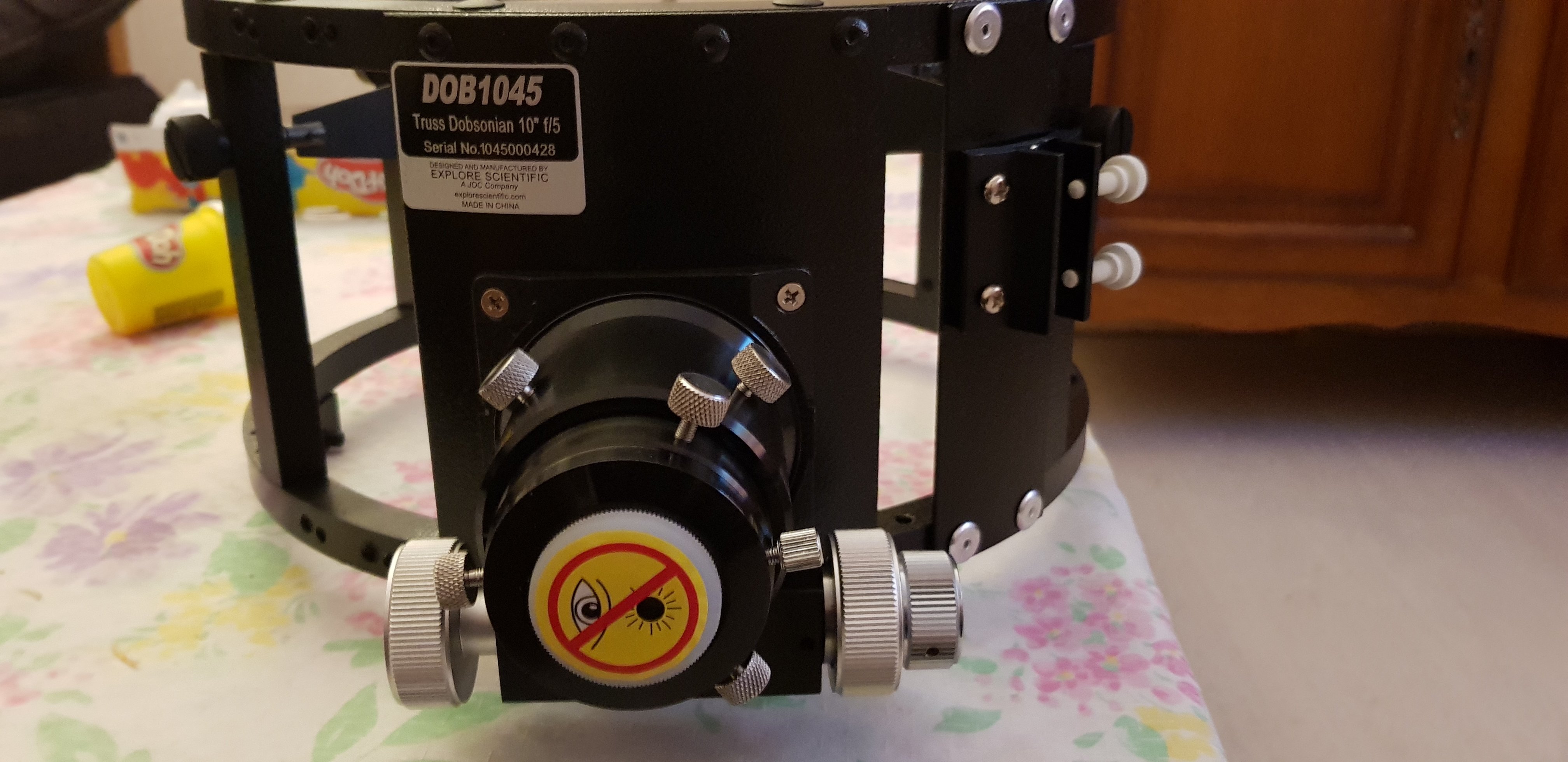

Je suis possesseur d'un télescope Serrurier de chez Explore Scientific.
Détail insolite (et anecdotique pour beaucoup) le porte oculaire se trouve du côté droit. Or, n'arrivant pas fermer l’œil droit (sans le gauche), et mon œil directeur étant de toute façon le droit, je voudrais  monter la cage de telle façon à ce que le porte-oculaire (et la visée) soit à droite.
Toutefois, si je fais cela, le support du viseur se retrouverait sous le porte-oculaire (voir photo - cliquer dessus pour la voir non déformée).
Il faut donc que que je fasse faire une nouvelle plaque pour le viseur, que je disposerais de manière symétrique par rapport à l'oculaire, et fixée pareillement par rivets.
Question : chez-qui puisse faire réaliser ce type de travail ?

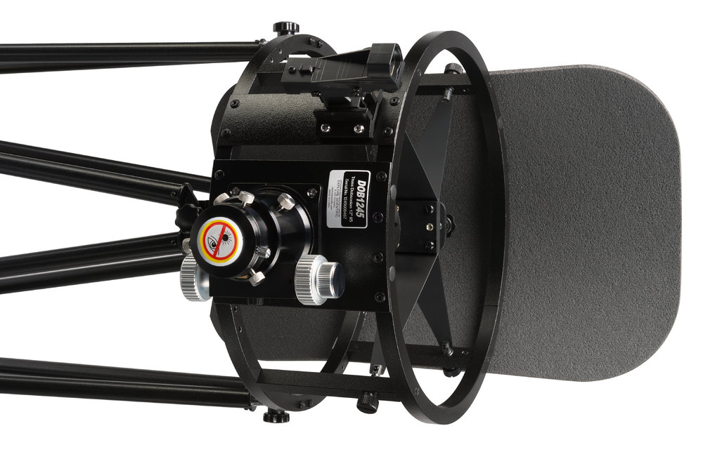

Sur les Explore Scientific UL, ils mettent le porte occulaire a 90° par raport au plan de déclinaison...
ie: quand tu bouge ton scope haut/bas, le PO reste 'horizontal'. Le resultat, est que l'on se tord le coup, surtout quant on regarde proche de l'horizon (ou on est meme obligé de s'allonger au sol!)...
L'avantage de cette orientation est pour les GROS scopes (400 et plus), ou cela permet de garder le PO un peu plus proche du sol, et de ne pas avoir a se retrouver au dessus du telescope...
Mais pour un 300 comme le tien, c'est plus genant qu'autre chose...
D'ou la suggestion: regarde comment les 4 longerons sont attachés (2 vis chaqun), et refait les percages décalés de 30° a peut pres (du bon coté). Cela te permettera d'avoir une position d'observation plus confortable.

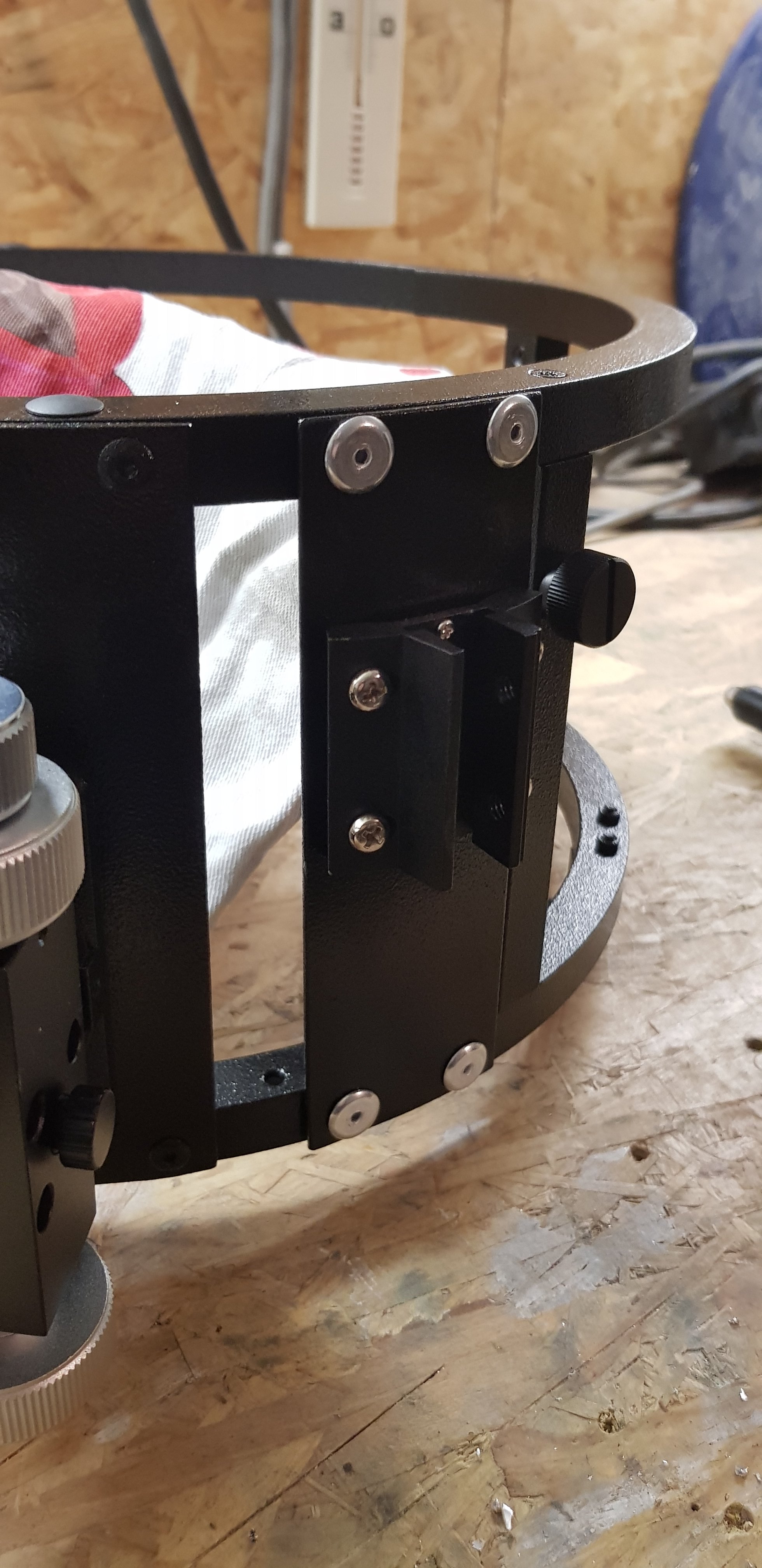

hello 😊
voilà l'inversion du support chercheur

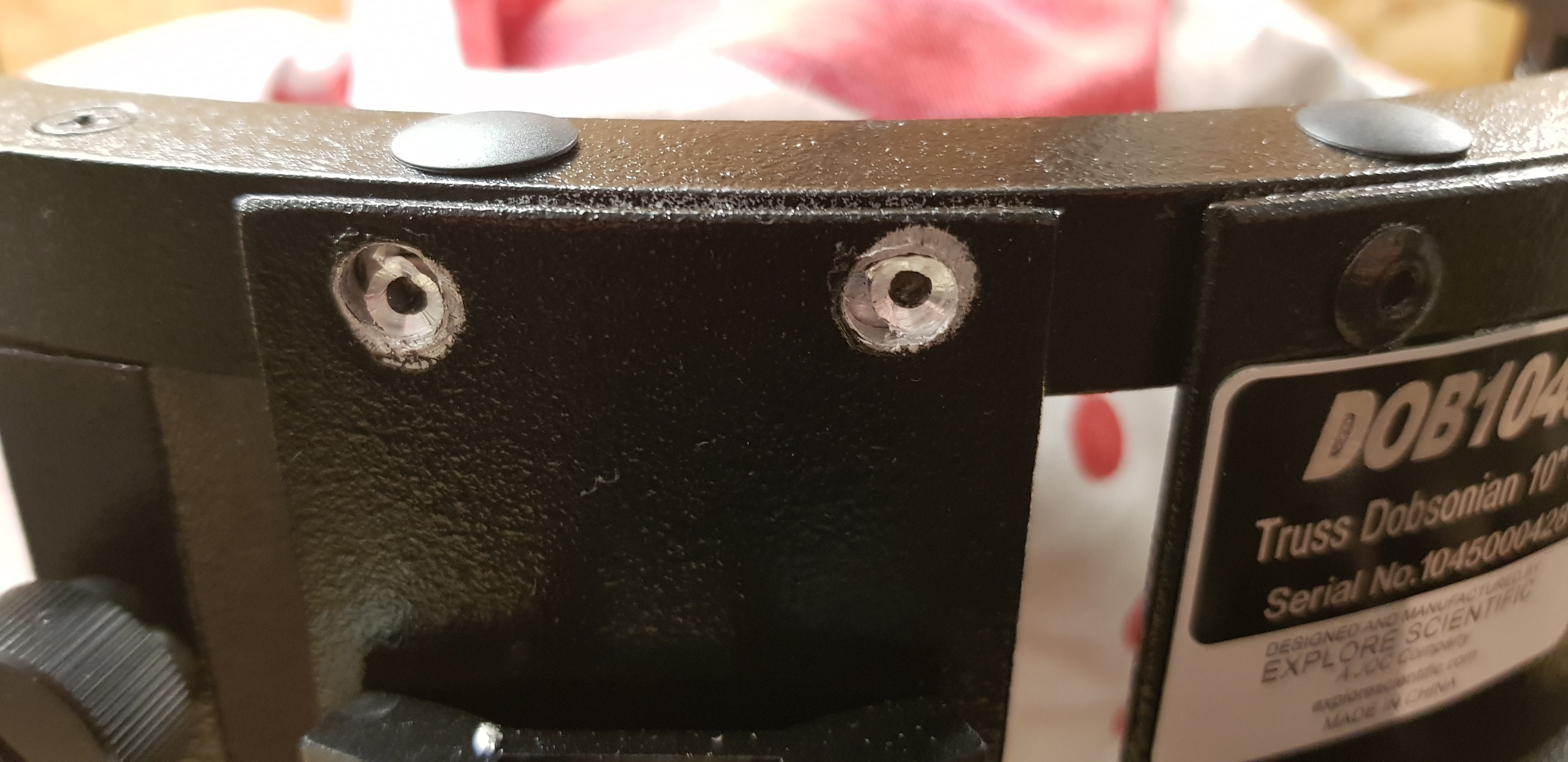

1) perçage des rivets forêt de 8 juste pour casser la tête
2) perçage des restes du rivet, forêt de 3.5, le rivet termine en copeaux ...
3) positionnement du support à l'endroit voulu, serrage avec un serre joint, perçage D4.9 pour rivet de 5
4) pose des rivets
5) masquage
6) mise en place d'un primaire d'accroche spécial aluminium
7) peinture noir satin en bombe

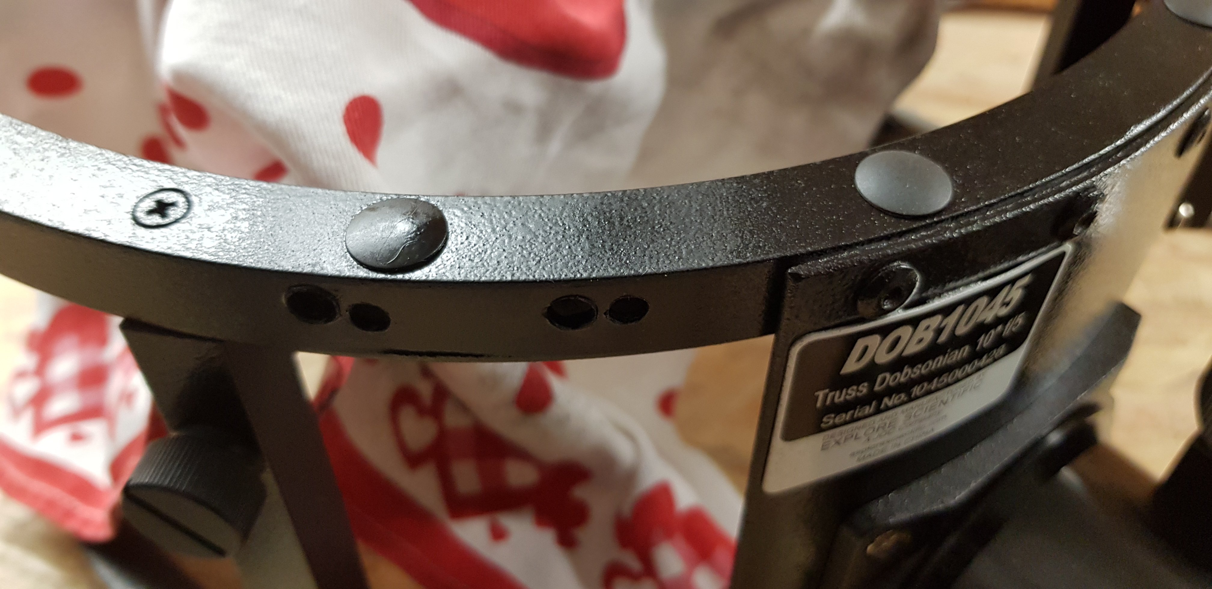

les trous restant seront bouchés plus tard avec une pièce imprimer 3d
voilà quelques photos
bon ciel
Jolie surprise lorsqu'on enlève le support, pas de peinture, et des trous toujours des trous !! ce dob est un vrai gruyère !!!
Presque le même noir !
Travail terminé !!! pour le moment !!!
