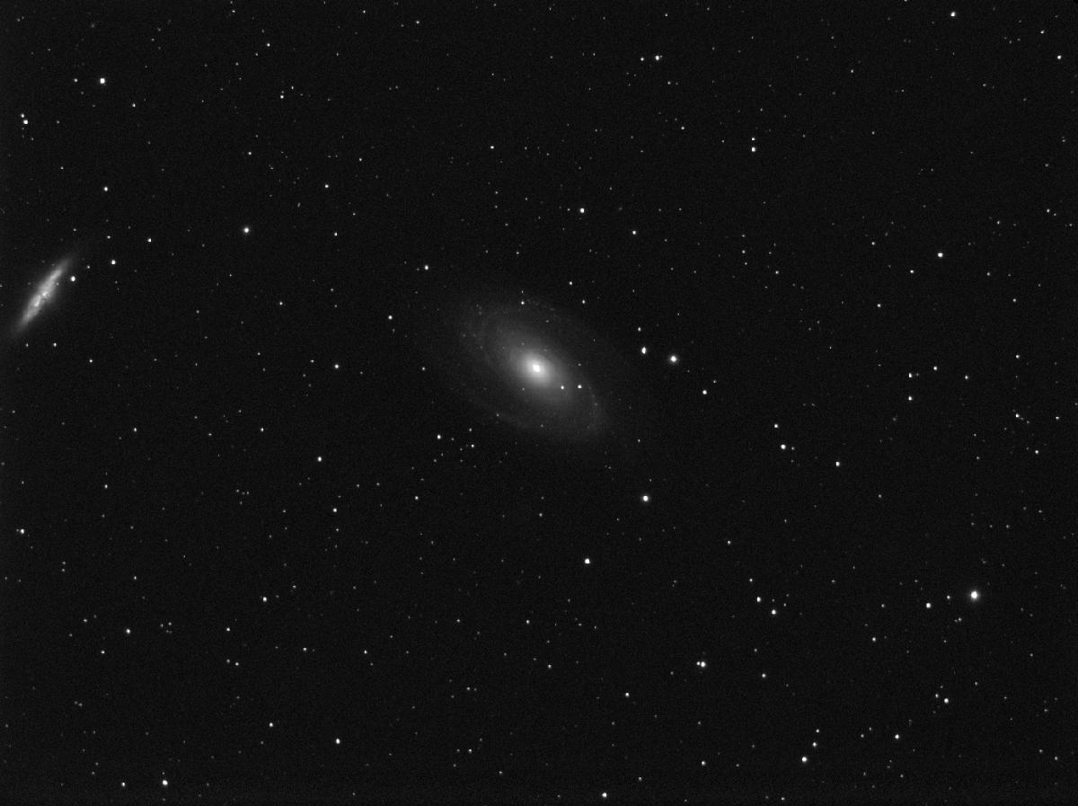

J’ai choisi M81, assez haute dans le ciel et de magnitude partuciluièrement basse.
Voici le résultat:
je n’ai pu faire que 12 poses de 300s. J’en ai jeté 4.
La pollution lumineuse augmente très rapidement de pose en pose, à mesure que la déclinaison baisse.

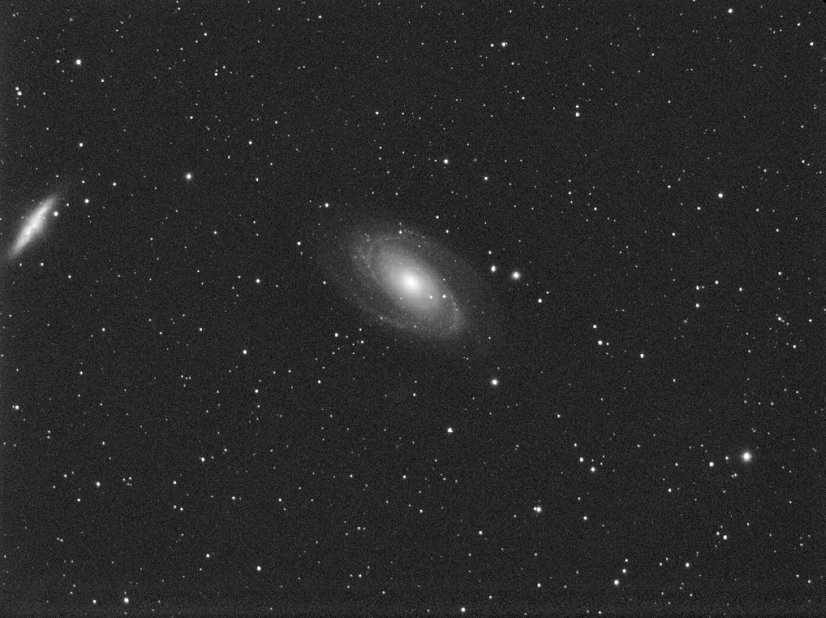

Voici un deuxième traitement, un peu plus poussé.
Qu’en pensez-vous?
Perso je trouve que pour le temps d’integration relativement bas, en plein Rome, c’est pas mal, et ça vaut peut être le coup de passer quelques heures sur des galaxies?

il y a 29 minutes, Jeff#2 a dit :
Bellissima !
Par curiosité, tu as shooté avec quel setup ?
Grazie.
J'ai une equinox 80ed, réducteur x0.8 Televue, imagée par une atik 314L+.
Des poses de 300s, refroidie à -20C. 50 Darks, 50 Flats, 250 Offsets
Traitement pixinsight.
J'ai fait le prétraitement traditionnel, puis réduction d'étoiles. Ensuite j'ai créé un masque en me servant d'une copie de l'image que j'ai saturée. Et sur l'image masquée j'ai essayé de réduire le bruit du fond de ciel sans trop endommagé les galaxies.
Le tout est fait en linéaire, je n'ai ajusté les courbes de niveau que pour le rendu final.

il y a 7 minutes, latrade24 a dit :
Belle version et belle performance pour un centre ville :) attention au cadrage. Peut être une couche rvb bientôt ?
Merci. J’avais pensé à faire du rvb, mais du coup je ne sais pas si je dois superposer le filtre couleur avec le filtre CLS...
Le cadrage est voulu ainsi. J’ai des étoiles allongées dans les coins, je ne sais pas pourquoi.  Comme le sujet est M81, je l’ai centrée pour éviter de la mettre trop près d’un coin.
Il y a 1 heure, pm77g a dit :
Ok  ;)
  Le résultat est bon,je préfère la première,pour les étoiles allongées c'est peut- être un problème de  correcteur de champ
Il ne faut pas se priver d'imager les galaxies !! mon expérience de centre ville est que les filtres n'apportent pas grand chose sauf pour les nébuleuses à émissions (filtre H de 6 -7 nm) les galaxies émettant dans toutes les longueurs d'onde
OK le bruit monte vite: il vaut mieux limiter la durée /nombre de poses
en ville on joue plutôt sur la diminution du bruit plutôt que sur l'intensité du signal
