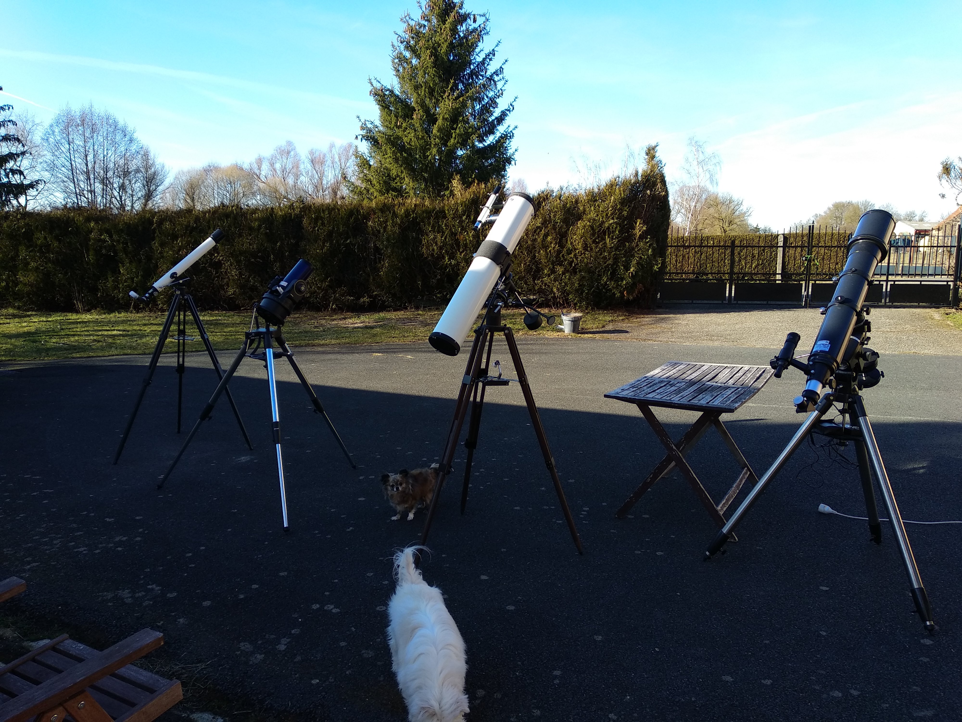

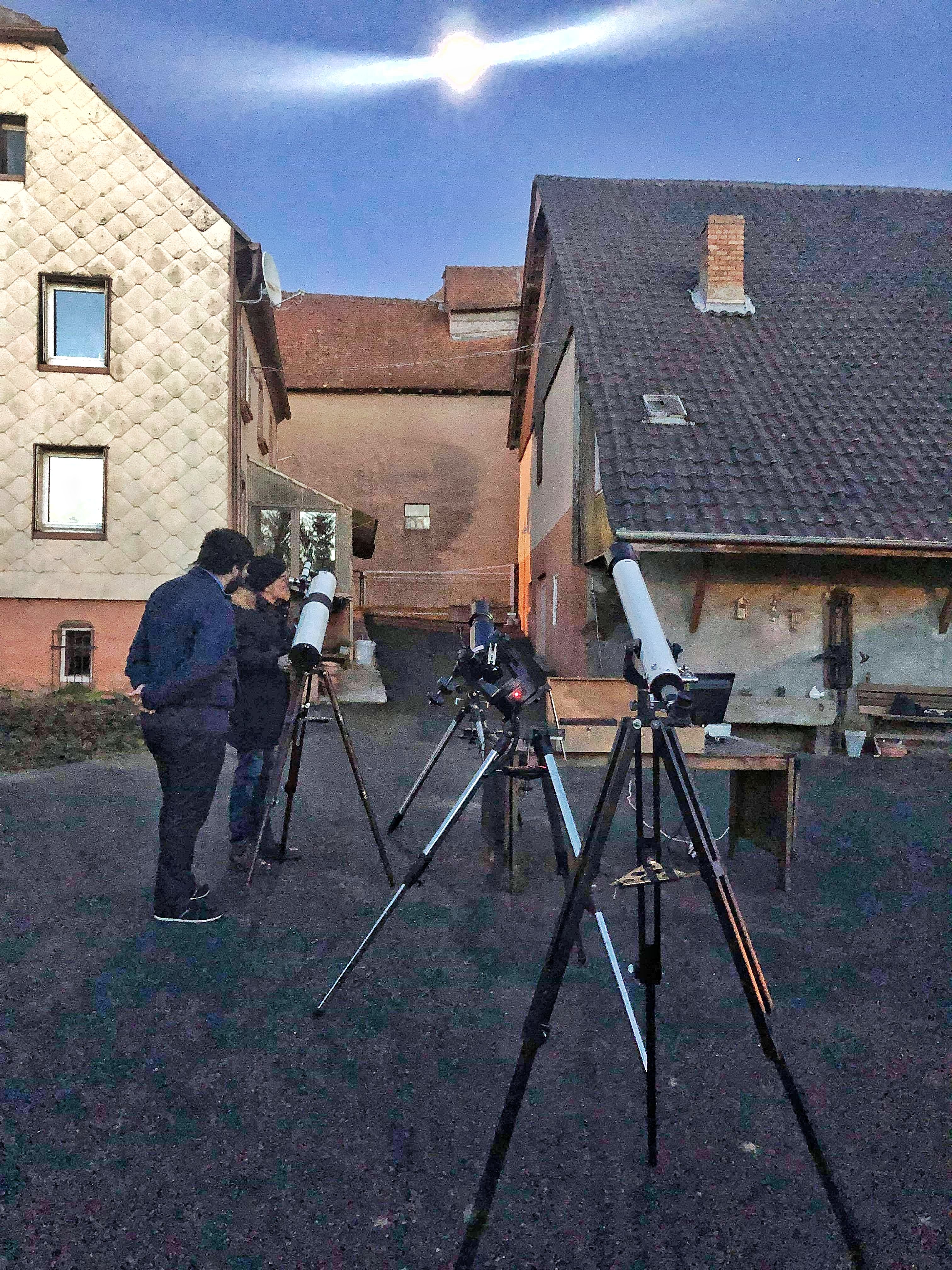

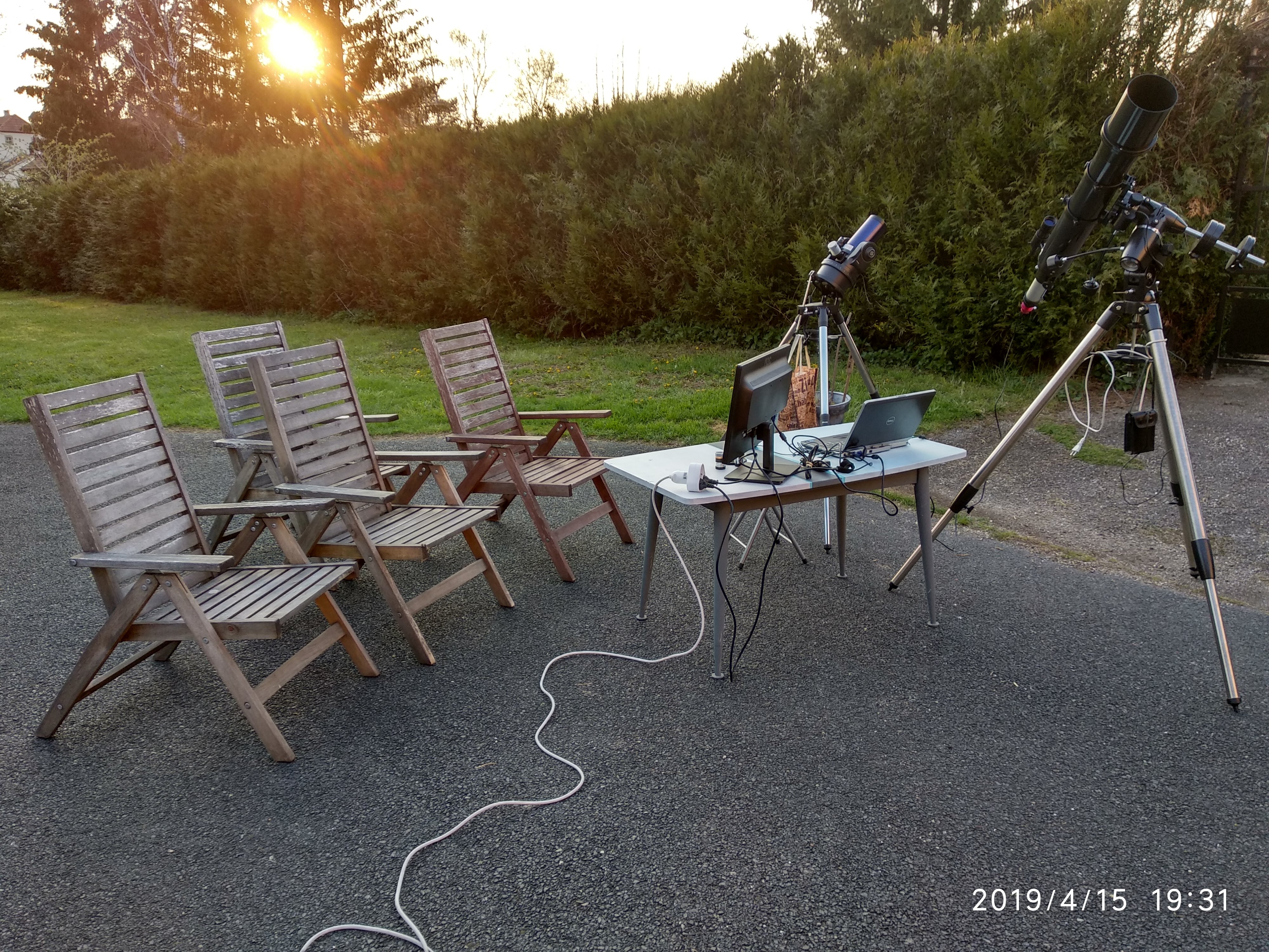

J'avais prévu depuis quelques jours une petite soirée pour deux de mes amis (et toute autre personne qui aurait voulu venir) pour leur faire découvrir (un peu plus, ils commencent à s'intéresser à la chose) une tout petit minuscule aperçu des beautés célestes.
Comme je ne savais pas combien de personnes viendraient braver le froid de fin de journée, j'ai tout sorti :
On voit déjà du public impatient (non, pas de pipi sur les trépieds !!!)
Mise en station de jour, approximative, mais suffisante pour ce qui était prévu : du visuel sur la lune avec les 4 instruments pour comparer les qualités d'images, les différents types de monture, de l'observation sur l'ordinateur pour faire de l'acquisition et du traitement de vidéo/image,  un peu de Mars et une tentative vaine de VA (voir plus bas).

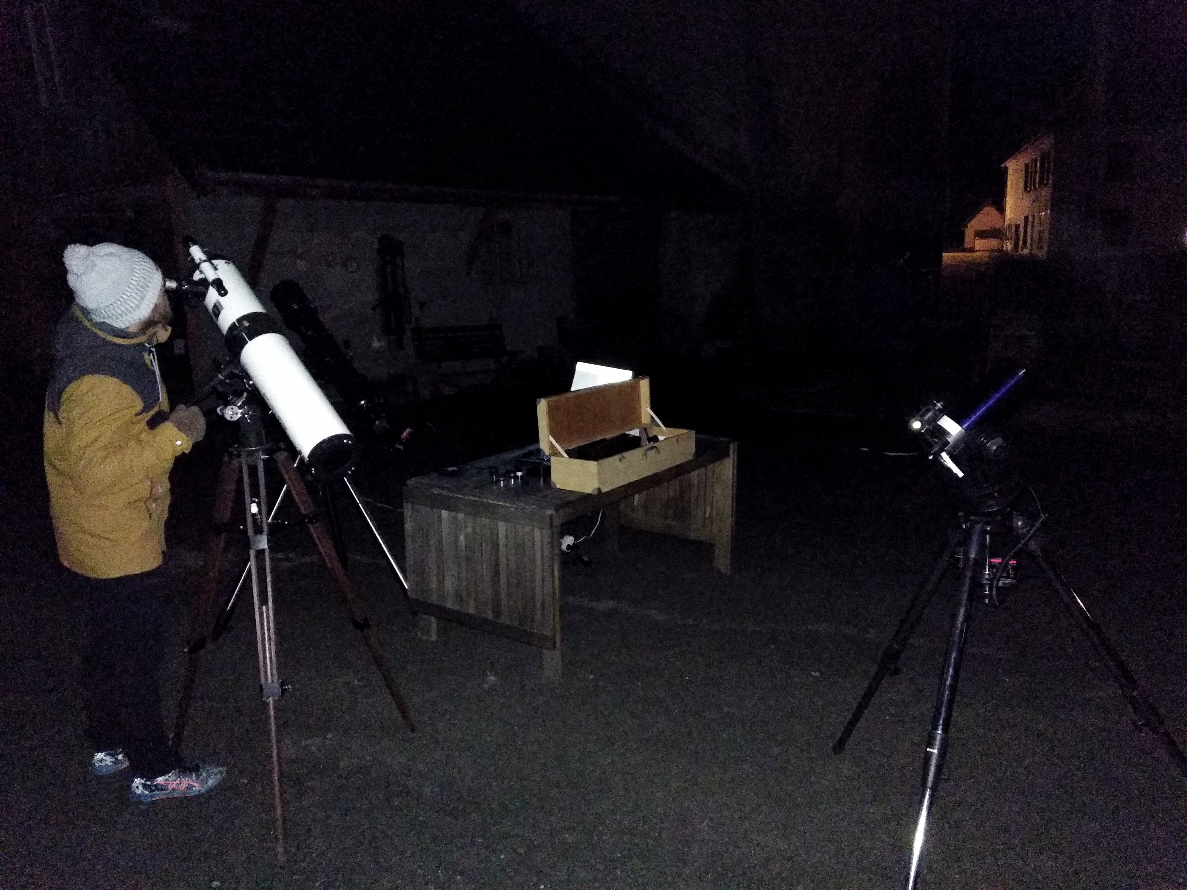

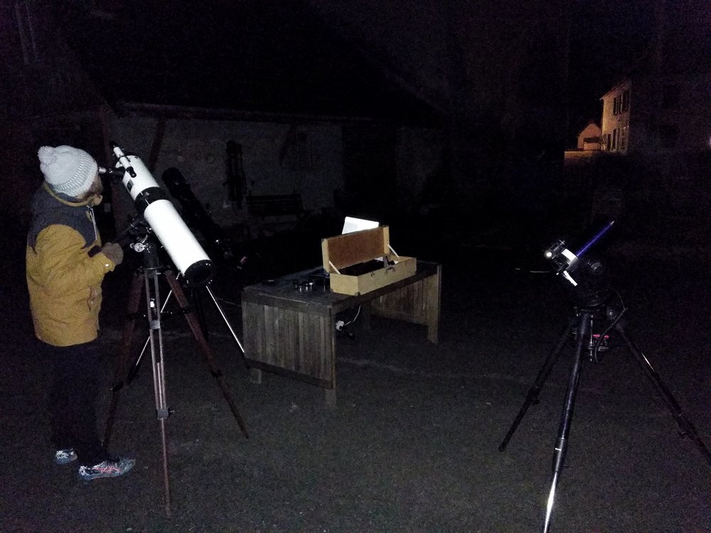

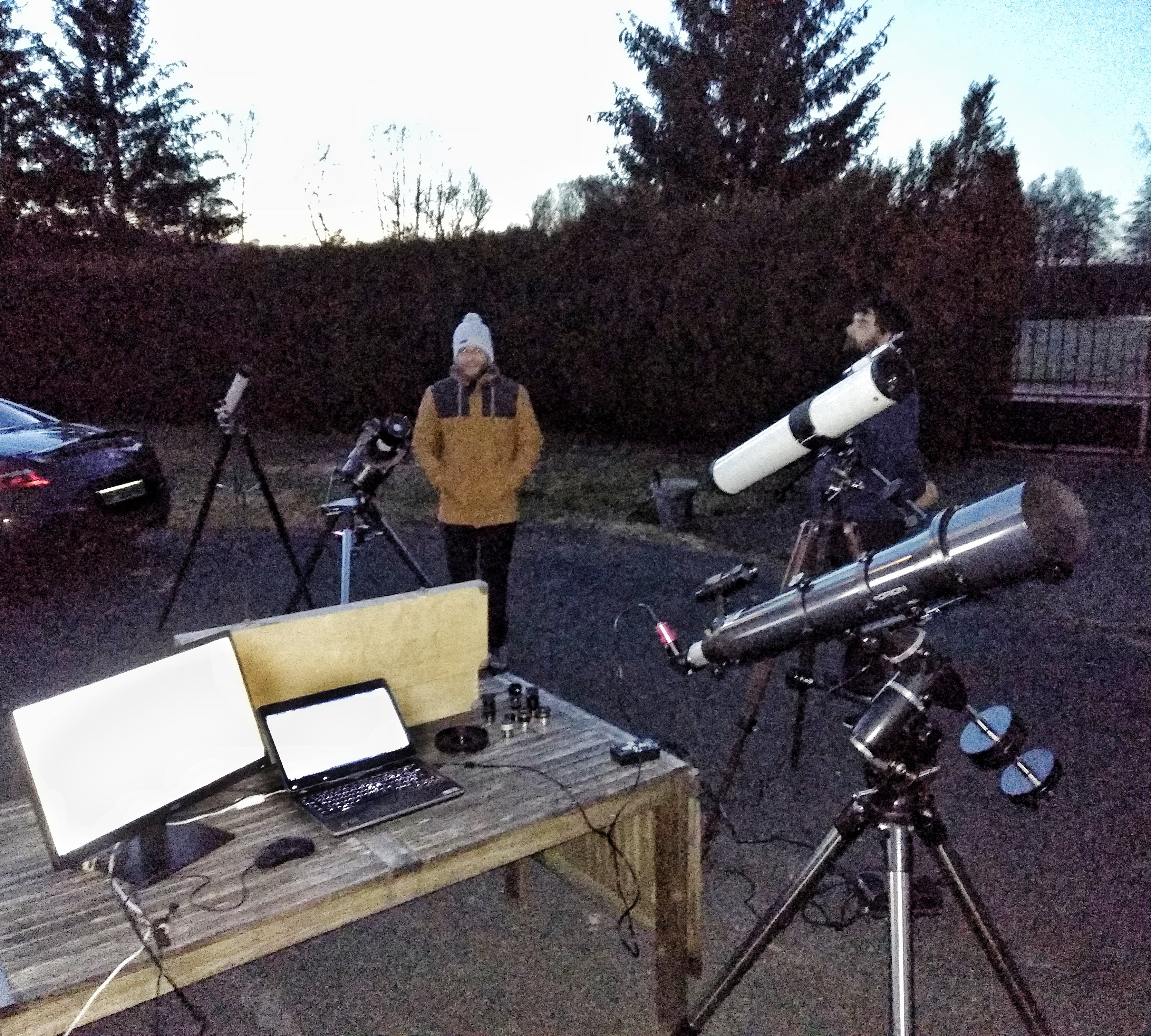

La nuit approchant, les amis arrivent mais, en bon boulet, je n'avais pas fait attention à la position de la lune ce soir ; n'ayant pas assez de rallonge pour aller dans le champ en face, on a déplacé les instruments pour pouvoir observer, dans des conditions pas terribles (photo retouchée sinon c'était bien sombre)
et à 18 h 30, le froid était déjà bien là :
Malgré une remise en station approximative, mes convives n'ont pas eu de difficulté à suivre notre satellite avec le JPM; dont je me suis surpris à avoir assez correctement fait la collimation intégrale à l'oeil (enfin, je pense que sur une étoile, ça aurait été différent..) après l'avoir démonté intégralement et nettoyé. Le piqué de l'image était vraiment superbe, les oculaires utilisés allant du 26, 22, 10 et 4 mm mais avec une impossibilité de faire la MAP avec le Meade 18 MM WA.
L'ETX était pendant ce temps en mode suivi, donc plus pratique pour faire des comparaisons avec/sans Barlow, et entre les différents oculaires.

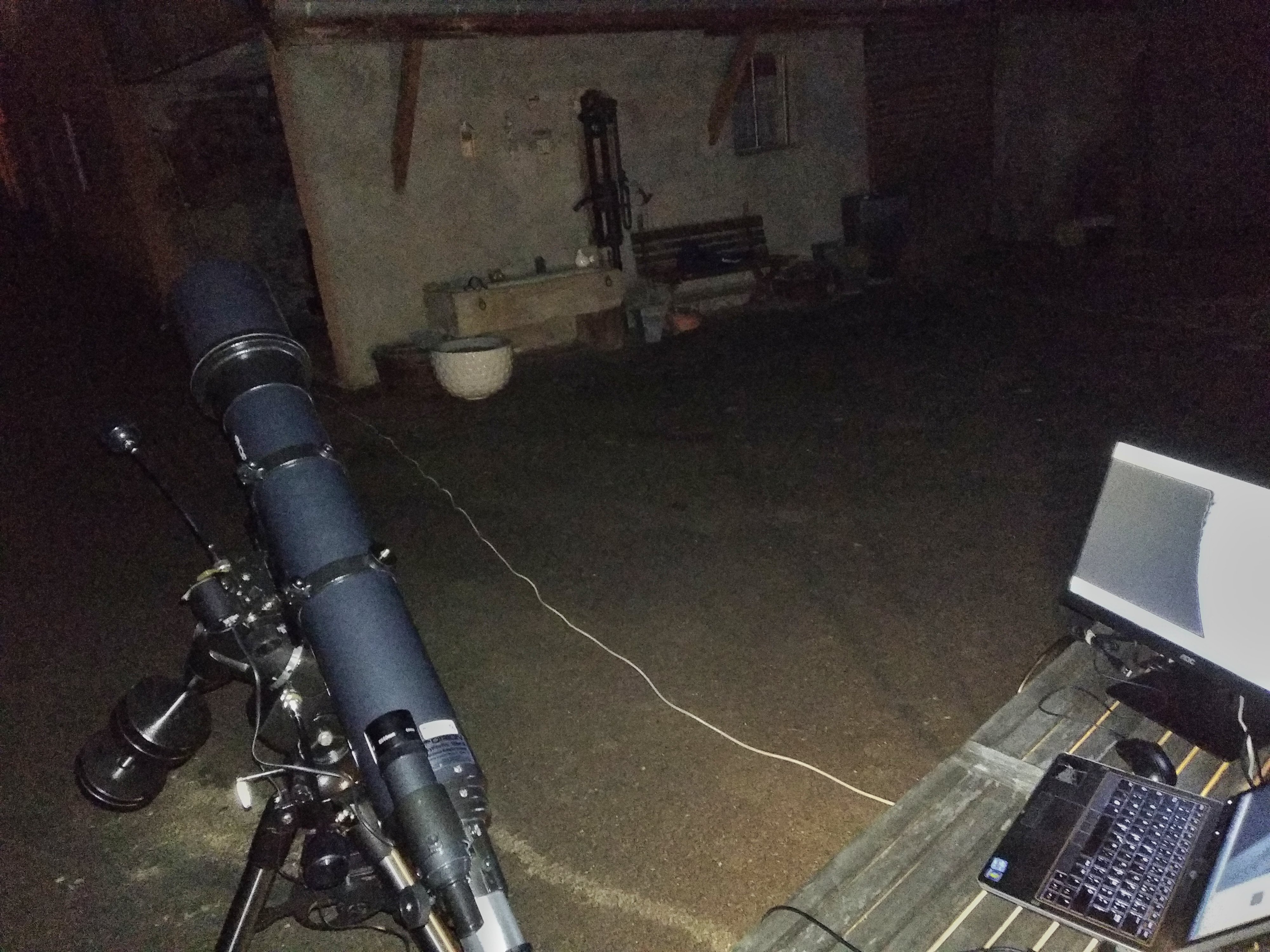

L'orion aussi était en mode suivi, mais malgré une MES moins bien faite que sur les 2 autres, les amis se sont régalés à utiliser la commande pour naviguer sur la surface de la Lune, même si la partie réellement intéressante était très limitée.
Là je me dit que un jour, j'aurais suffisamment de compétences pour faire en sorte de tout piloter depuis le salon !

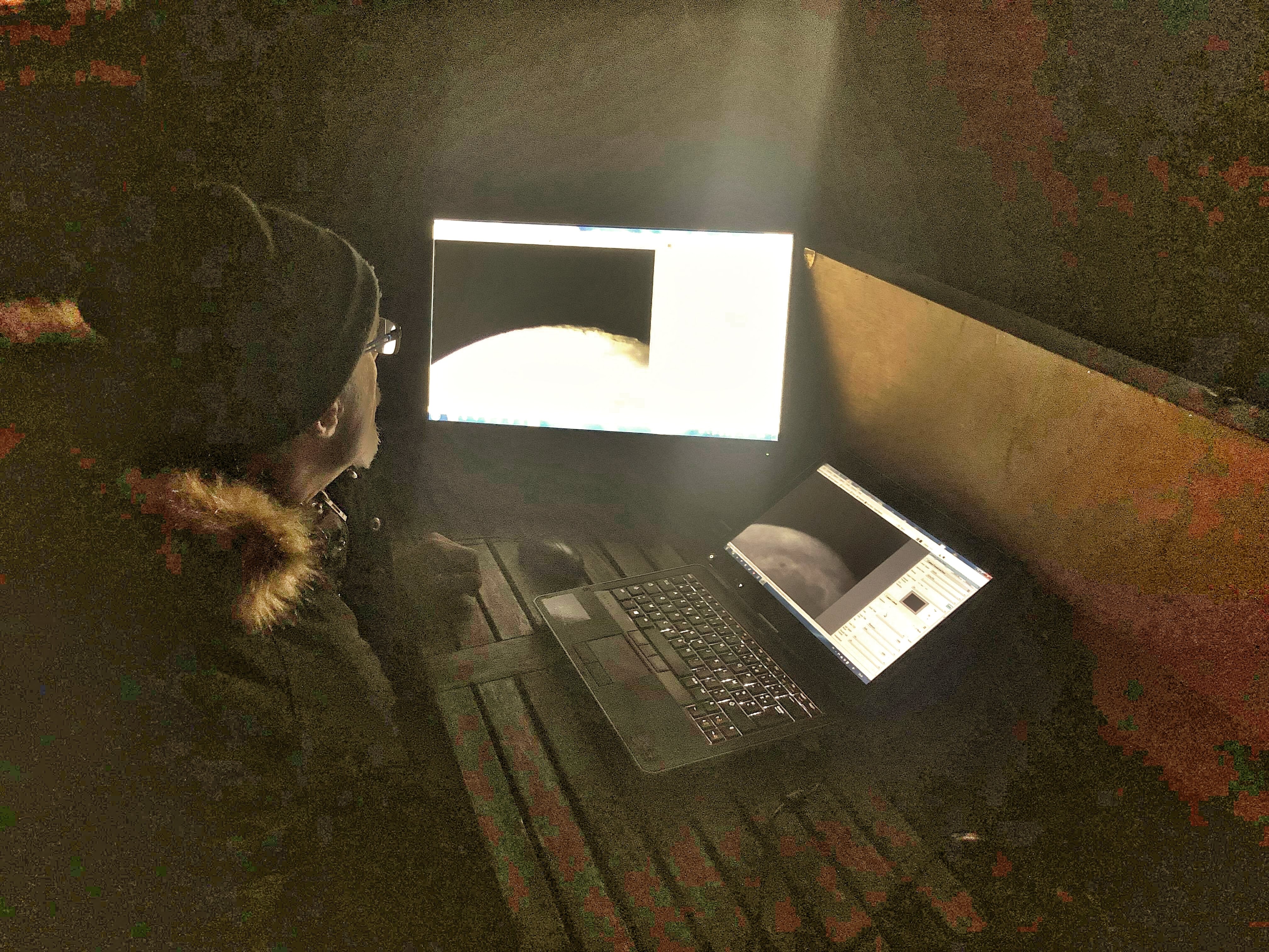

J'ai fait quelques acquisitions mais par deux fois, cette *ù#£&! de caméra a totalement planté quand j'ai poussé trop loin le curseur de l'exposition ; trop de luminosité a fait chuter le framerate, et même en débranchant/rebranchant la caméra, en relançant sharpcap (2 versions) Asicap, FireCapture... rien à faire ... j'ai du rebooter deux fois.
Je l'évoquais sur un autre fil, je ne comprends pas d'où vient ce problème (déjà rencontré par un autre membre).
Je commande ce matin une express card usb 3, je verrais en branchant la T7 dessus si cela change quelque chose.

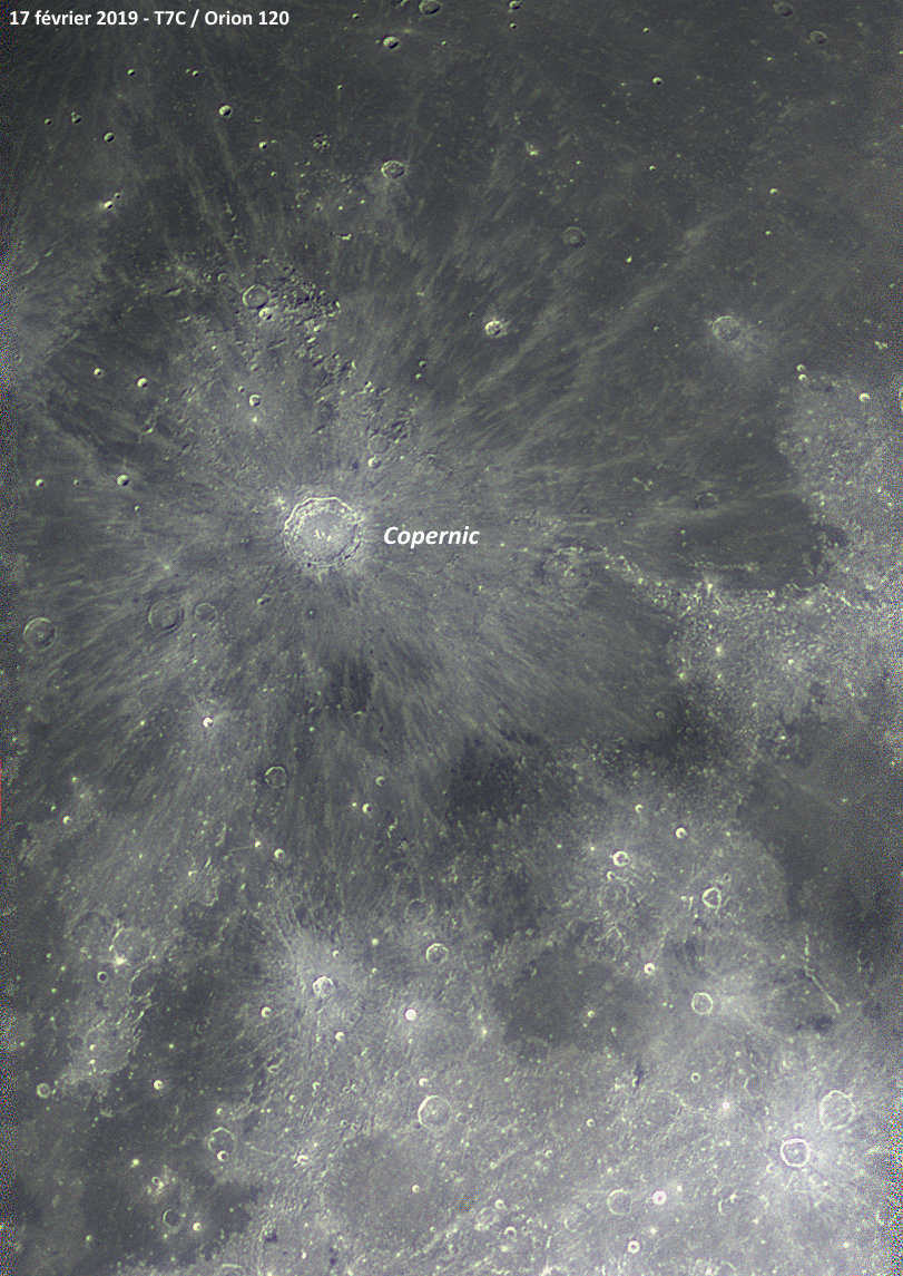

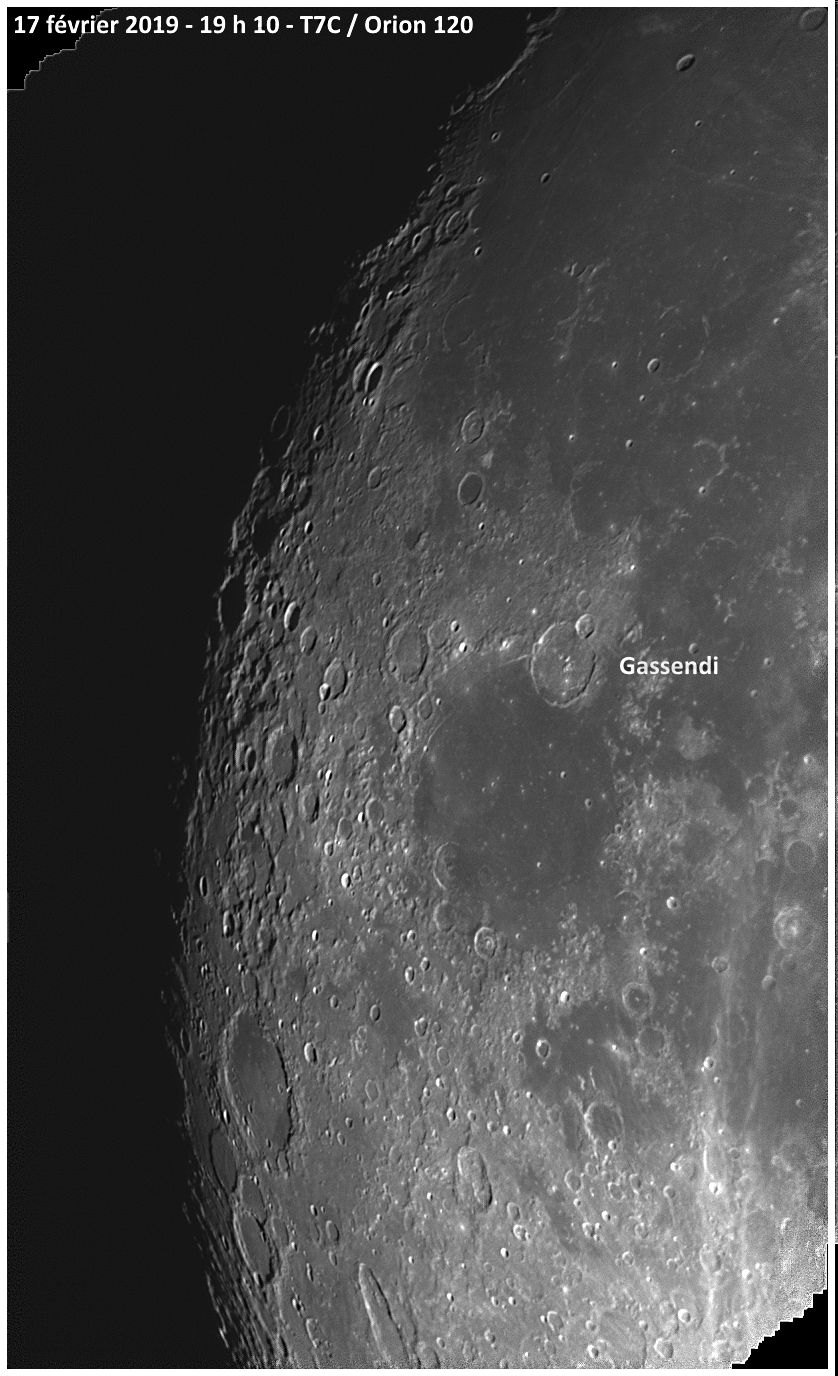

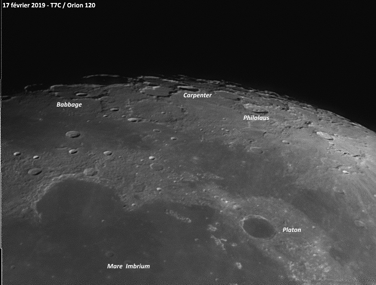

Comme la turbulence était plutôt élevée (toit des maisons au dessous de la lune, cours qui avait quand chauffé pendant la journée (il a fait quasiment 14 °C et là, à 20 h, on était redescendu à 1 ou  2 °C), j'ai imagé sans grande conviction et aussi sans optimiser certains réglages (RAW8, SER mais des difficultés à régler l'histogramme comme cela m'avait été conseillé et je n'ai pas débayrisé).
J'ai quand même réussi à sortir cela (Autostakkert puis Registax) en traitement express :
Pour cette dernière, les réglages étaient étaient les suivants :

il y a 27 minutes, sebb916 a dit :
Bravo pour tes photos lunaire, elles sont superbes notamment copernic où la résolution est vraiment très belle, même mieux que le mien.
Gassendi est très bien aussi.
Par contre une vilaine trame se ballade sur ta première photo.

Maintenant que je viens de mettre mes lunettes, je pense que j'ai un peu trop poussé les traitements sur Copernic notamment, alors que sans, ça me paraissait très bien :D !
Merci pour tes commentaires ;)

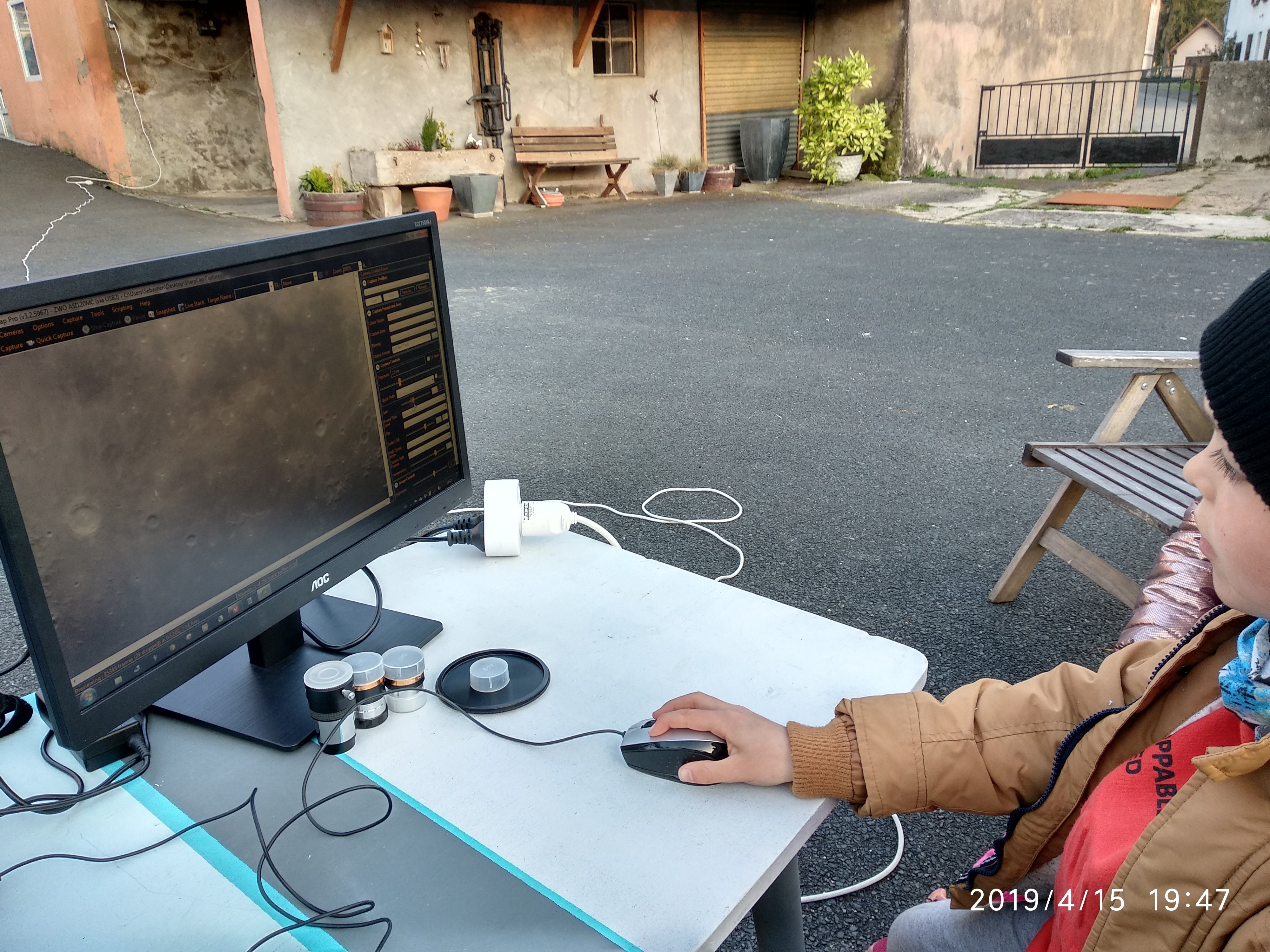

Deuxième soirée initiation (comme quoi on peut initier les gens en étant soit même peu expérimenté), avec notamment les neveux de ma chérie.
Le p'tit bonhomme de 9 ans, aux commandes de Sharcap
- T7C sur Orion 120-ED
- Sharcap 3.2 Pro
- Autostakkert
- Registax 6

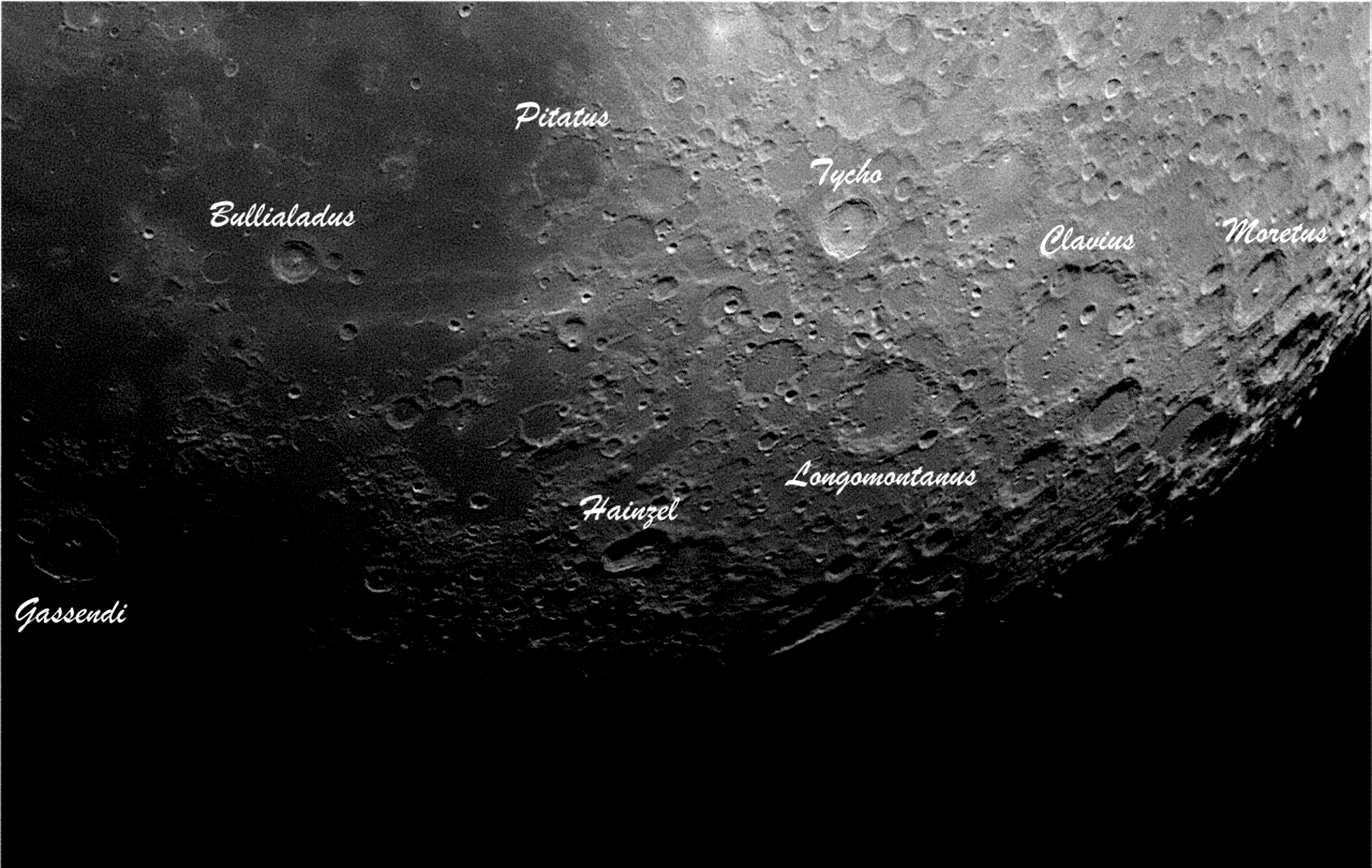

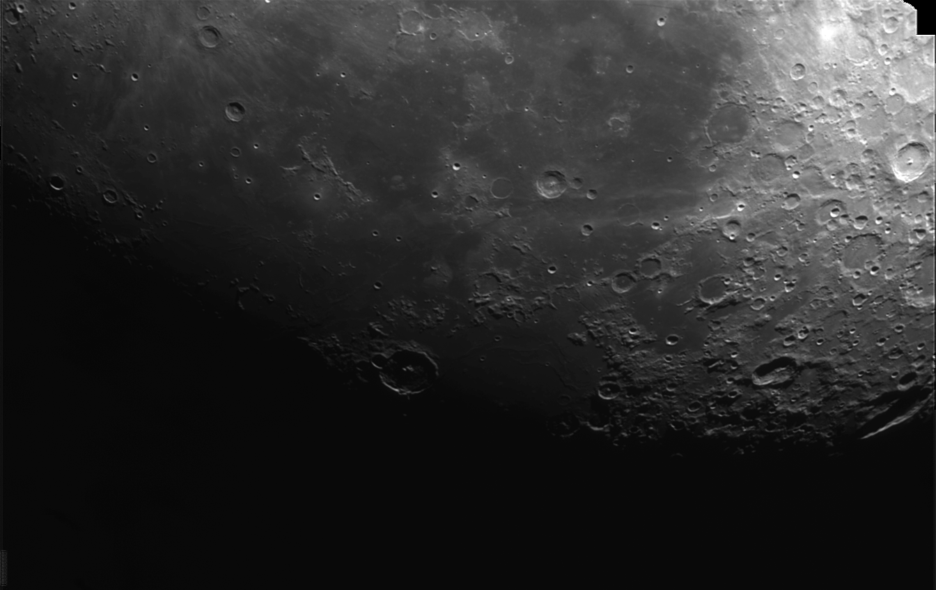

Photo 1  = capture (snapshot) un peu arrangé par RS6
Photo 2 = vidéo (AVI) de 30 s, 200 images retenues sur 860, traitement express sur AS RS6 pour les ondelettes.

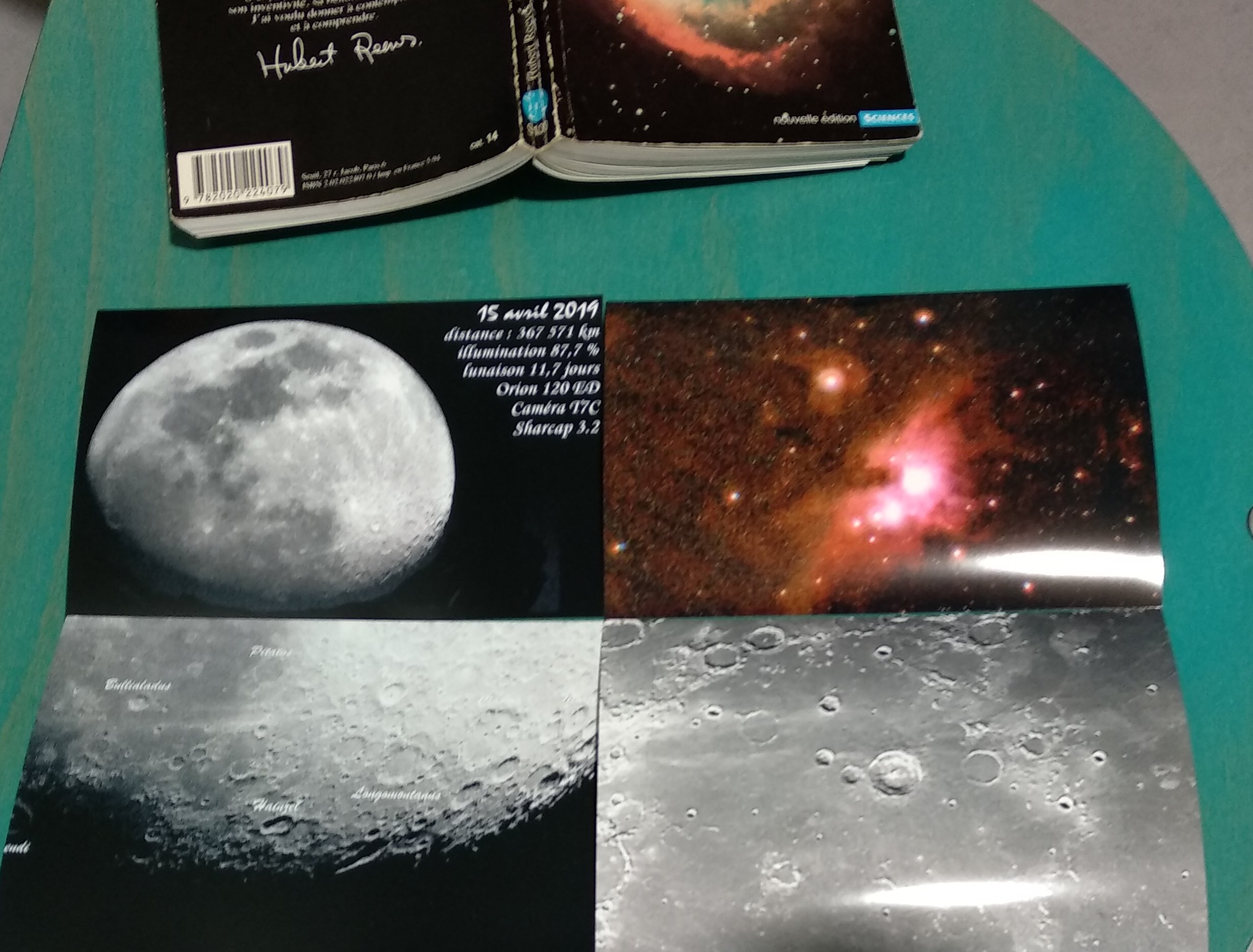

Et quelques photos souvenirs imprimés (vive les bornes d'impression même si le rendu n'es pas optimal) de cette petite soirée, évidemment très perfectible (beaucoup de turbulence rapide) mais je lui ai laissé faire tous les réglages (en lui expliquant évidemment ce que cela allait entraîner), et il était très déçu ce soir de ne pas pouvoir rester pour faire d'autres observations.
