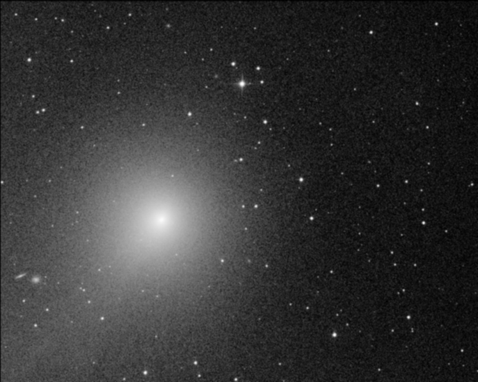

Comme attendu, sur l'animation la queue cométaire se distingue mieux.

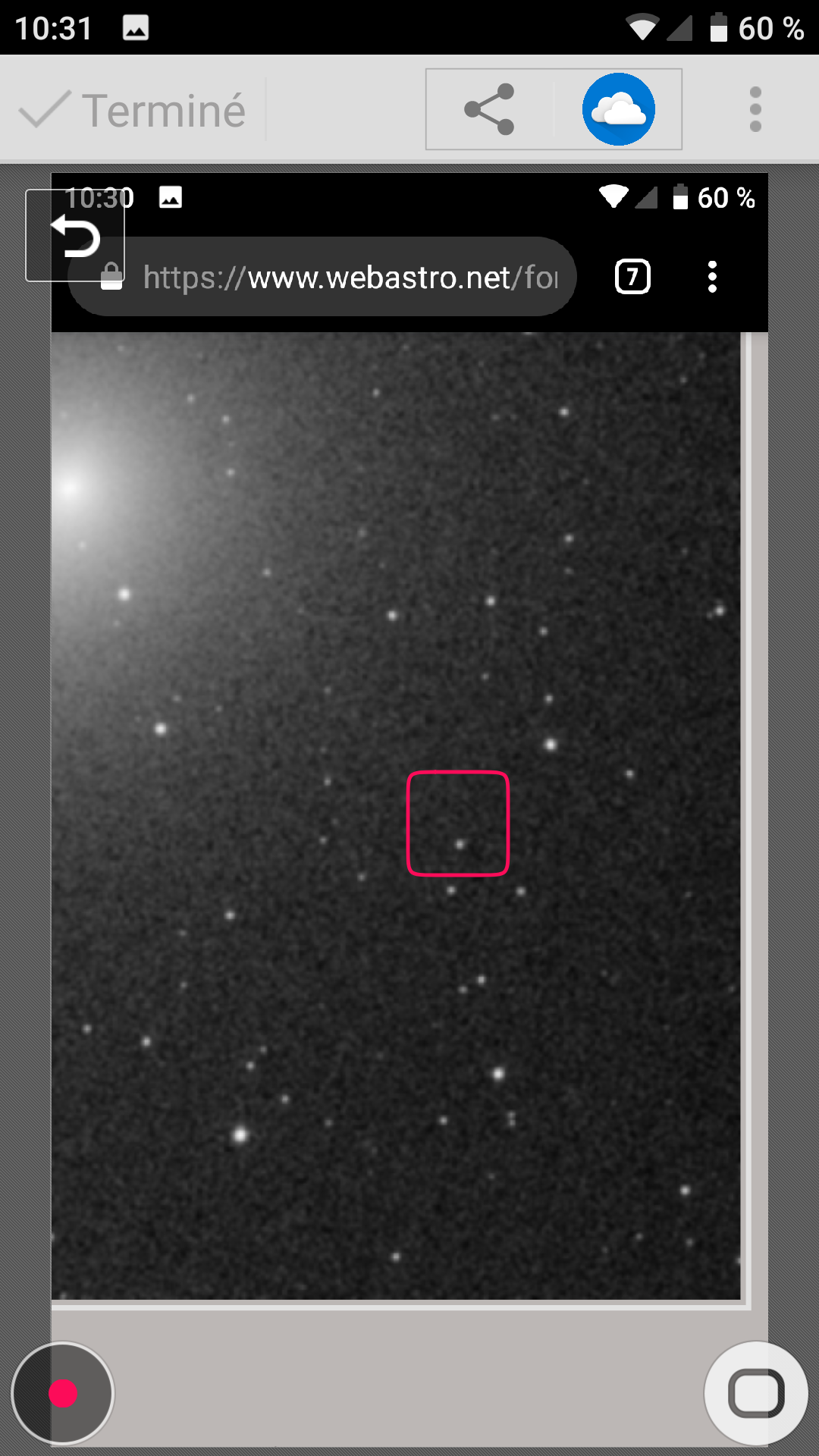

comme bonus en distingue un 2° voyageur.
Si l'animation ne s'affiche pas directement, il faut cliqué sur le lien ci dessous.
Il me manque toujours ma version couleur.
L'image déjà présentée :
Modifié par Siegfried_M31
  • J'aime 3
  • Merci / Quelle qualité! 2
Superbe
Tu as prétraité toutes tes brutes pour faire l'animation?
Oui elles sont prétraités et le fond de ciel est normalisé.
D'habitude je fait la normalisation avec iris. Après recherche rapide, pixelmath de PI sais le faire 😎.
J'ai converti en 16 bits avec le script conversion batch.
La fonction blink permet de faire l'histogramme style STF et une sortie vidéo de la série. J'ai jamais réussit à obtenir l'avi, mais la série d'images au format png  nécessaire à la création de l'avi se généré.
Je reprends cette série avec VirtualDub, spécialiste en la matière il propose plein de fonctionnalités pour générer la vidéo .  J'ai utilisé la réduction d'images ainsi que le floutage (blur) pour réduire la taille de mon gif. J'aurais dû faire une réduction 8 bits au lieu de 16, mais je crois que de toute façon le gif est au format 8bits.

Il y a 3 heures, echosud a dit :
Tres belle capture , j'avoue ne pas voir le 2 ème objet
Sebb916 à fait le travail pour moi , voir citation suivante.
Il y a 3 heures, sebb916 a dit :
Dans le coin inférieur droit
Merci Seb tu me tire une épine du pied. Oui, c'est bien à droite de la comète dans la partie basse de l'image, avec ta capture c'est mieux que des mots.

Très beau travail : la queue n'est pas bien belle sur les unitaires, mais l'animation la révèle parfaitement.
Des infos sur les poses ?
Le souci avec les unitaires c'est le déplacement rapide. Sur les premières images la queue ne se voit pas entièrement. Du coup à l'empilement c'est cropper. Pour inclure l'image cropper à  celle avec les étoiles , soit je n'ajuste pas les niveau pour révéler un max de la queue qui est cropper de toute façon. Dans ce cas en voit un carré clair à l'endroit de la comète Je fait le choix d'abaisser les niveau pour harmoniser avec le reste de l'image. Déjà que la comète et cropper je fait disparaitre du détails avec cette solution.
En connaissance de cause, j'aurai du tenter 2 séries de façon garder la queue visible. Dans ce cas ce n'est pas sur que l'algo de réjection aurai pu me nettoyer la trace des étoiles.
Toute somme faite, ce n'est pas une comète facile et comme d'habitude rien de mieux que l'animation des brutes malgré le bruit qui va avec.
