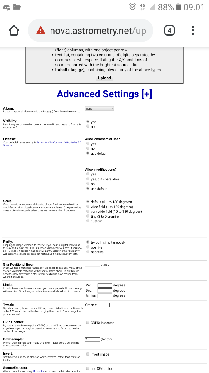

il y a 11 minutes, gehelem a dit :
Et en faisant quelques passes de tes clichés sur astrometry.net ?
Ça te permettrait de voir exactement où tu pointes pour rectifier à la main, non ?
J' ai fait un essai hier, ça marche pas.
Si j'en crois Pejive, champ trop petit.
Je vais refaire une tentative . :)
Mince
Il faut probablement lui en donner un peu plus que l'image  (champ couvert et position approximative) pour réduire l'étendue de recherche.
Je ne sais pas si c'est possible avec la version en ligne
Avec une dizaine d'étoiles, même faibles, en général ça le fait...

En jouant ici :

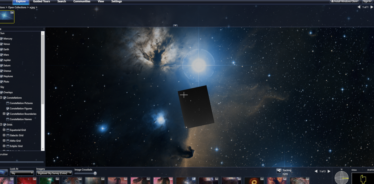

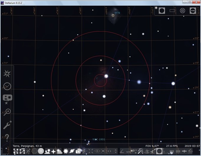

Pour la Tête de Cheval pas besoin de se prendre la tête
Pointer Alnitak (si on ne le voit pas consulter un ophtalmo :lol: ) puis réduire doucement la déclinaison c'est 1/2 degré plus bas
(Je n'ai pas tenté au moment favorable parce que j'avais  plein d'autres essais et réglages à faire, mais çà me semble possible)
Il y a 2 heures, pejive a dit :
Je sais, je fais du pointage différentiel aussi.
Je devais  sûrement être plus proche lors d'une autre prise  mais ne sachant pas trop le temps que ça prend pour voir apparaitre quelque chose, débutant oblige, tu te dis au bout d'un moment, ah ben, ça ne doit pas être là et, c'est humain,  c' est là que tu cherches un peu à coté !
Juste avec de rares étoiles, je n'arrivait pas à me repérer .

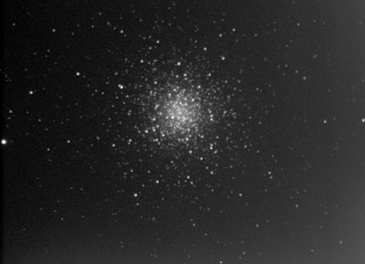

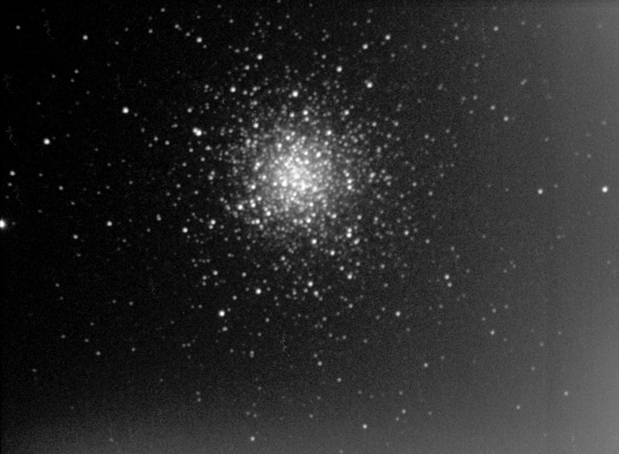

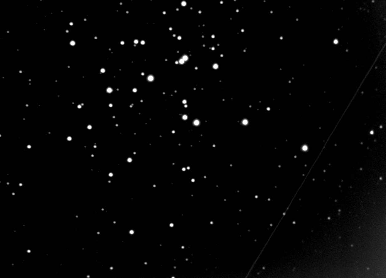

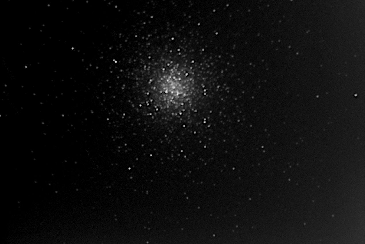

Suite des essais avec un amas ouvert , M36 ( avec satellite en prime , USA 238 à priori )  et  un amas globulaire , M3.
Ce n'est plus vraiment du VA ni encore de l' astrophoto, plutôt un compromis entre les deux ... Mais je trouve ça marrant !  :)
Une soirée plutôt intéressante si ce n' était que je voulais aussi attaquer M51 et que j' ai dû abandonner suite à une vis du visual back qui déconnait. :cry:
Faut que je répare ça au plus vite .
Bon, ça avance un peu.   :)
Le 28/03/2019 à 09:33, pejive a dit :
Tu as noté les temps de pose ?
Comme j' ai fait plusieurs prises et ne sais plus laquelle j' ai traitée hier soir, j' en remets d'autres.  :be:
J' ai fait plusieurs réglages différents sachant que visiblement avec Sharp cap3.2, je n'ai pas accés à certains paramètres. :?:
Mais ce qui marchait le mieux sur M3, c'est gain à donf à 5000 et temps d'exposition de 4 s.
Avec d'autres réglages ( par exemple 2s de pose ), je perdais beaucoup de frames.
Par contre pour M36 , c' était mieux avec 2 s.
Mais je n'ai pas de règles, c'est toujours au feeling. Comme en musique, ce que je préfère, c' est l'improvisation. :)
La première 120 s, la seconde 240 ( j'aime bien les comptes ronds, suis un peu autiste de ce côté là :D ).
J' ai traité vite fait l' image avec Gimp ( désaturation, niveaux, petit crop, contraste ).
