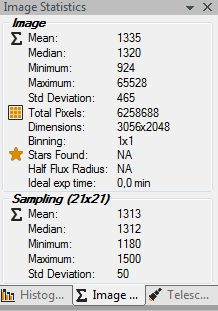

La plupart des logiciels d'acquisition le donne, par exemple avec Sequence Generator Pro c'est cette fenêtre:
C'est la valeur 50 du sampling 21x21 qu'il faut retenir.

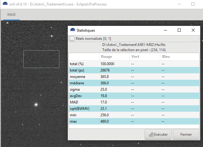

Autrement Siril le donne également (c'est la valeur Sigma qu'il faut prendre en compte en faisant une sélection sur le fond de ciel)
