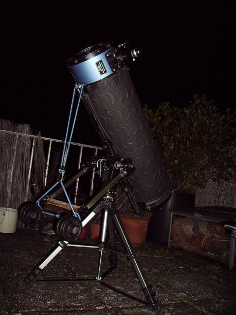

Dans le creux de la vague soudainement cette idée, venue ce midi (encore mille mercis Stéph, ton post m'a donné le déclic!) de solidariser les bras avec le soutien principal.
Tests ce soir, un vent assez soutenu...et ça marche yipi yeah!

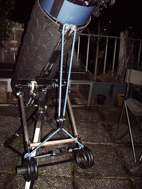

J'avoue, ça fait plan Z, voyez plutôt:
les sandows de transport, un bout de bois en plus, c'est tout.
(vais en scier un aux bonnes dimensions, puis peindre plein de petites NGC457 dessus)
Mais tudjeu comme c'est efficace!
Ce n'est pas une plaisanterie, non, vraiment une délivrance, au delà de mes plus profonds espoirs, je n'y croyais pas moi-même!

Une question : au lieu des sandows, n'aurais-tu pas plutôt intérêt à monter une ou deux barres rigidificatrices (2 c'est mieux) entre le haut du tube optique et les bras supportant les contre-poids ? Comme ça l'ensemble sera bien triangulé.
Albéric.
J'y songe...mais les sandows ont l'avantage de faire déjà partie de l'équipement et j'ai trouvé une façon facile de les mettre en place.
Demain à l'atelier, si j'ai le temps, je vais me fabriquer des pièces pour renforcer le "U", je verrai si cette solution "plus élégante" sera suffisante.
Une triangulation fixe et non élastique sera un dernier recours car plus de chipot pour (dés)installer mais effectivement, cela devrait être (encore) plus stable.
Merci pour vos conseils et encouragements!
Patte.

Avec mon montage cet axe n'est plus libre, d'où les bras latéraux.
J'essaye de dessiner avec de symboles:
o----!----o
Donc c'est une tentative de représenter la monture vue de face.
Axe de rotation en altitude avec le ! comme point d'appui du télescope.
Vue de profil ce point passe à travers le centre de la monture (les parenthèses représentent l'axe rotation altitude)
Si je voudrais mettre un axe unique, il sera automatiquement décalé:
...! (o)
d'où mon idée de faire partir les contre-poids des points o avec comme avantage d'avoir une position d'équilibre quasi indépendante de la hauteur visée.
Le barycentre se trouvant environ au milieu de l'axe de rotation, cela dépend des accessoires...
J'ai mesuré le décalage que j'aurai avec un axe "central": 4cm, plus court impossible car j'arrive en butée.
Est-ce que ce décalage serait acceptable?

Parfait, malgré le vent soutenu de ce soir je suis satisfait de la stabilité améliorée grâce aux pièces à angle droit vissées dans les coins du "U".
J'ai encore pensé à la suggestion de Stéph propos monobras.
Au fait il n'y a aucun problème de désaxer l'axe des contre-poids vu que je peux facilement ré-axer ceux-ci et dès lors avoir le barycentre dans l'axe de rotation d'altitude.
Je retiens donc cette idée mais les améliorations prévues maintenant sont de l'ordre du gain de poids.
