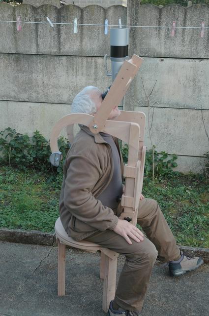

De nouveau à l'établi :rolleyes:
n'ayant rien trouvé à copier je suis parti sur quelques idées qui me trottaient dans la tête depuis quelques temps.

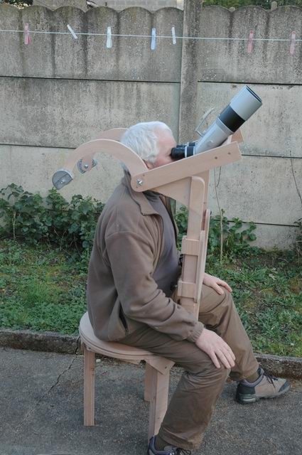

le faible poids de mes jumelles (2,7 Kg) et le coudage à 45 ° m'ont vraiment facilité la tâche, car je n'imaginais pas trop la même monture pour des jumelles de 6 ou 15 kg.
Pour éviter une base au sol tournante lourde et énorme j'ai juste choisi de faire pivoter l'assise. glissement par patin nylon sur bois pour l'instant. j'y mettrais peut être un morceau de formica plus tard et des patins teflon si le besoin s'en fait sentir.
le point de pivotement de notre tête dans le plan vertical se situe à peu près au niveau des oreilles. Partant de ce constat, j'ai donc positionné le pivot du support jumelles au bout de bras permettant de positionner ce pivot à proximité des oreilles.
Après avoir d'abord monté les bras sur un dossier je me suis aperçu que j'avais du mal à trouver la bonne position et que le corps pesant trop sur le dossier cela ne rendait pas l'observation assez stable.
j'ai donc transformé le dossier en un support frontal perdant un peu de confort (?) mais gagnant énormément en facilité de pointage et d'observation.
je remettrai peut-être un petit dosseret quand les autres problèmes auront été résolus.
Parmis ces autres problèmes, le principal est la souplesse du tout. Depuis ces photos il m'a fallu remettre pas mal de renforts pour améliorer la rigidité du support frontal, mais cela a été payant et j'ai maintenant obtenu une stabilité suffisante pour pouvoir observer sans problème. Et quelques autres renforts qui devraient être ajoutés dans les prochains jours vont certainement m'amener à une stabilité exceptionnelle.
Il me suffit maintenant d'orienter la chaise dans la bonne direction, de monter les jumelles à hauteur désirée et d'observer. la tête suis le mouvement sans problème de l'horizon jusqu'au zénith. pas de réglages, serrages, mouvements combinés ou autre. Aucune vibration, un léger flottement jusqu'à ce qu'on s'immobilise et ceci devrait encore s'atténuer fortement lors des modifs à venir.

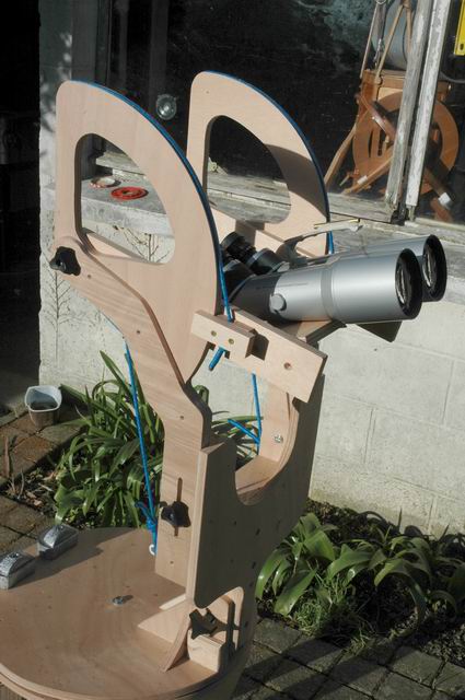

Les dernières modifs (renforts du support) ont été très payantes.
Je suis arrivé à une stabilité excellente qui me suffit maintenant largement :
Prêt à observer :
Au zénith :

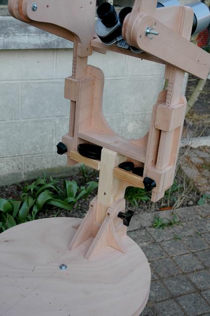

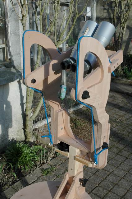

Bon, encore quelques modifs.
Les bras etant un peu fins et les contrepoids assez gênants, le tout amplifiant les mouvement et obligeant l'opérateur à une immobilité trop contraignante, je me suis lancé dans la fabrication de secteurs tout en renforcant les bras de soutien et changeant leur système de fixation.
J'ai replacé les contre poids à l'arrière du siège pour compenser la poids des jumelles lorsqu'il n'y a personne sur le siège.
les secteurs associés à la plus grande section des bras stabilisent fort bien l'observation.
Les jumelles tiennent en place grace à une petite pince en bois équipé d'une petite languette de teflon serrant sur les secteurs.
Et pour aider à cette tenue et au mouvement en hauteur, j'ai ajouté un sandow qui coulisse dans des gorges creusées dans les secteurs à la défonceuse.
Les mouvements sont maintenant fluides et très agréables et la stabilité impressionnante.

Ah, je pensais (encore une fois) terminer mon nouveau mini space seat hier...
Pas content du résultat, j'y retourne.
Non mais, elles méritent mieux mes 20x90!
Après coup coup je me demande si je n'aurais pas mieux fait de prendre les 20x80 qui font environ 2 kg en moins.
4kg7 pour les 20x90, pas facile.
Pas de renvoi coudé, cela complique aussi les choses pour observer en tout confort.

Les essais sur cette version m'ont montrés que la stabilité que je désirais était très difficile à obtenir et une version plus relax fera immanquablement perdre en stabilité, poids, encombrement et facilité d'utilisation.
Je crois que cette version se terminera avec l'ajout d'un petit dosseret et d'ailleurs quand on est en train d'observer la position est très agréable.

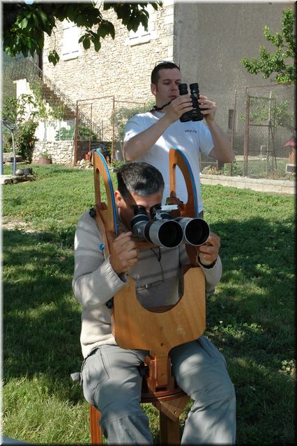

L'an dernier aux rencontres d'Apt un astram bien connu de tous , nous avait présenté et fait essayé sa chaise de fabrication personnelle pour jumelles , c'est très pratique et agréable a utiliser .
A noter que les jumelles étaint a renvoi coudées , ce qui facilite l'observation au zénith .

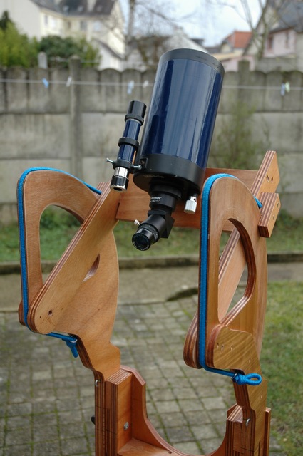

La chaise étant disponible ( l'acheteur des jumelles n'en a pas voulu), j'ai monté dessus pour le fun et quelques tests, un petit sc 102 mm meade de 25 ans d'age avec un prisme à 45° qui redresse l'image.
Avec un oculaire de 24 mm cela donne un grossissement d'environ 50x ? (tirage du prisme) et la stabilité pour l'observation diurne est excellente. mise au point possible à 4 m pour observer les fourmis et les acariens ;)
Pour les tests en nocturne, il faudra attendre la fuite des nuages.
Si quelqu'un était intéressé par la chaise des jumelles sans jumelles, il peut me contacter.
Attention il faut obligatoirement des jumelles coudées 45°(une petite lunette avec prisme à 45° doit aussi être fort agréable à employer sur cette chaise).
Et elle est certifiée grande taille, même catluc tient dedans :be: : http://www.reto.fr/luberon/imagepages/image26.html
Pour des jumelles droites, rien à faire, faut être "couché" ou du moins à 45° par rapport à la chaise à Den.
