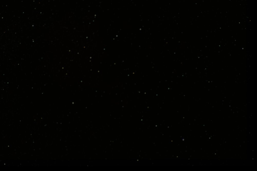

J'ai envoyé des photos mais sur un autre fil, je n'ai pas eu de réponse. En résumé, j'en appelle juste à une critique simple sans lancer de débat, d'un fichier brut, quels sont les défauts de prise de vue que vous voyez ? Avec bienveillance svp je débute...je ne suis pas content de mon résultat, mais j'ai du mal à identifier les erreurs, surtout sur la finesse des étoiles...avec votre expérience, qu'est ce qui cloche? Je ne trouve pas moi même les défauts après plusieurs tests et j'aimerais optimiser les rares bons moments propices en nomade.
autre question : Il me semble avoir vu une mise en place d'un échange de fichiers bruts pour des gens qui voudraient bien les traiter ? J'ai une image finale de 52x60s (avec darks,flats,offset) ,j'aimerais savoir si cela existe? (dans le cas ou mon exemplaire de fichier brut join n'est pas "irrécupérable" en qualité.
Quel conseil pour l'acquisition d'un logiciel de traitement photo? Je n'aime pas trop le principe d'abonnement...en pj le fichier brute NGC7000
Appareil Nikon D5200 Astrodon. Objectif vivitar 200mm f3.5  60s à 3200 iso sur monture SA.

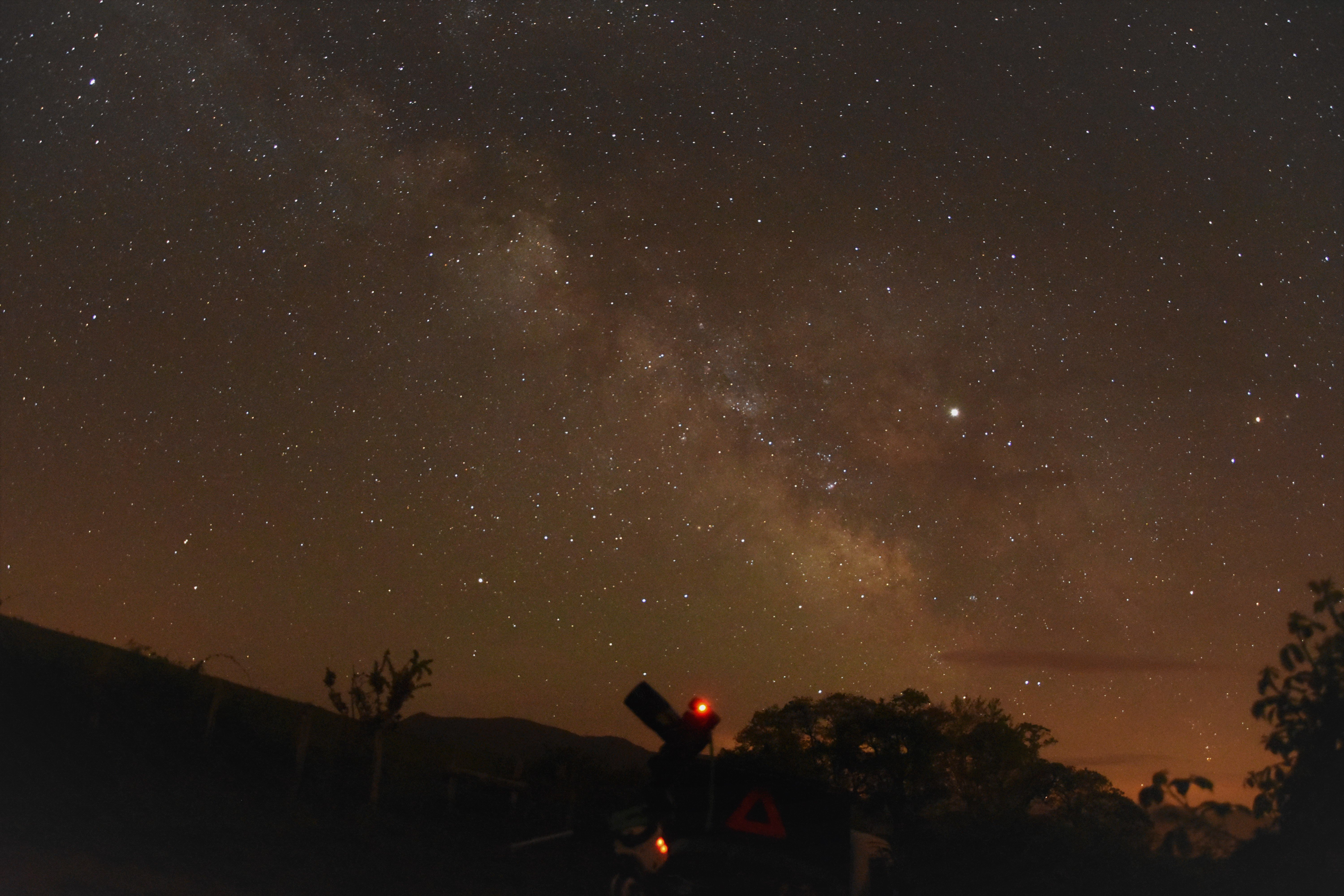

et une petite en souvenir de mon nomade !

c'est difficile de te répondre si tu postes directement ton fichier NEF. Essaie au moins de nous poster l'image ici en jpg histoire de voir déjà.

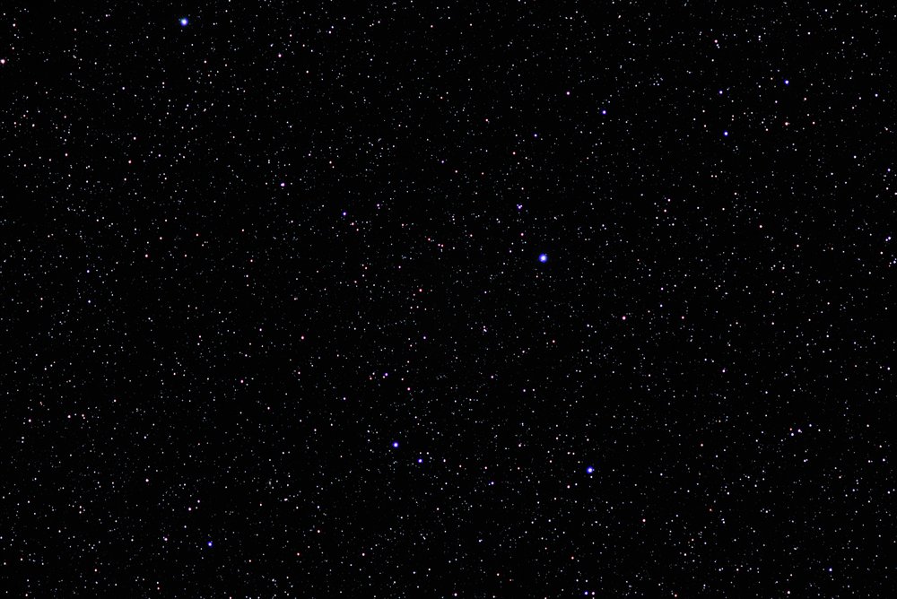

Oui Colmic, j'ai suivi ton conseil ,tuto etc...et j'ai mon image finale des 52 poses avec Siril...mais la suite, suis à 0, et mon résultat est pas bon, c'est pourquoi j'ai eu l'idée de soumettre une brute pour que vous puissiez déceler les défauts de prise de vue. Pas la peine que j'essaye de traiter une trop mauvaise base...les étoiles sont potirons et non petits ronds ) et je ne met pas la barre haute du tout, suis débutant. Je joins la finale empilement en jpg. et ma tentative de prétraitement SIRIL Ca vous piquera les yeux...désolé hihi...soyez indulgent svp !

Ta mise au point est dans les choux, il faut bien la faire avant.
Tu peux la faire à la main sur une lumière lointaine assez forte en cherchant la meilleure map possible , certains utilisent des masques de bathinov pour objectif.
Modifié par archange34
Merci archange...je zoom live view au max et étoile la petite possible, j'ai scotché...je comprend pas..je me suis imprimé deux masques de bahtinov pour objectif, les fentes sont trop fines pour être réussies au cutter...j'ai fait d'autres essais, cela me fait pareil..je vais persévérer...
Essaye plutôt sur un lampadaire à 200 mètres, voir même une lampe à 20 ou 30  mètres cela devrait suffire, là c'est flagrant ta map est foirée ou alors elle a bougé. Si ton apn possède une mise au point auto tu dois la désactiver. Tu fais la map manuellement.

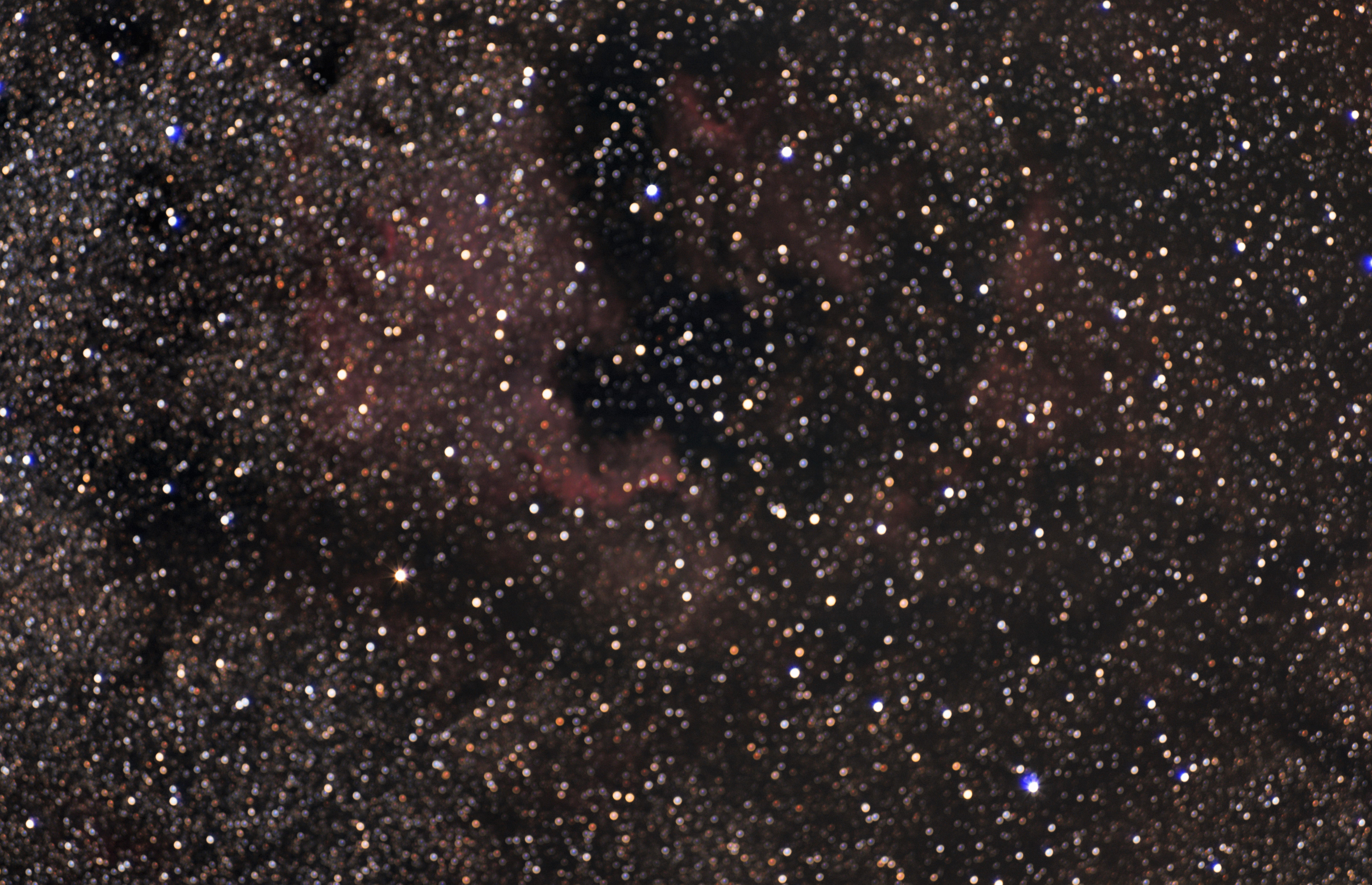

Bon je progresse...j'attends de trouver de bon bathinov pour en terminer avec ce soucis..! En fait ,en réduisant des lumières lointaines au mini dans le live view +zoom , je revenais trop en arrière sur la bague; j'ai fait plusieurs tests de jour avec plusieurs obj, il y avait une grosse différence de position....Ces jours ci,nuages, donc pas possibilité de recibler, juste une série empilée ci dessous.(juste 6x2' au 135mm)..c'est pas top mais c'est mieux, remarque, pire, c'était pas possible !…j'ai téléchargé CS2, bref, merci Colmic et les autres, j'avance !pretrait1.1.1.thumb.jpg.f92f7bda9b56caf4473f5585b0aab692.jpg

C'est mieux en tout cas pour la MAP. Le fond de ciel est un peu trop sombre après traitement. Essaie de rentrer un diaph sur l'objectif, tu te débarrasseras peut-être des halos bleus autour des étoiles. Mais faudra poser plus.
Merci messieur et (Messier) ! ok pour le diaph.
EN plus, le bahtinov aliexpress que tu as link Colmic, que j'ai et que j'avais testé (mal) fonctionne, sur la lulu et les obj, les aigrettes sont pas toujours fines mais y'a moyen de recentrer...je suis un peu trop pressé dans mes essais, mais après quelques scéances gachées et énergie perdue, ben ça sert de leçon, il faut être bien prêt pour profiter des rares moments sans lune,ni vent,ni nuage..ce soir il y a une ouverture à 3h du mat et je crois qu'avant que la lune se montre trop, je vais tenter ma petite folie lol, refaire NGC7000 ou autre dans le coin au 135(vieux Nikkor 135mm 1:2.8) proprement...histogramme au 2/3 c'est ça?! la lulu testée photo de jour est pas top, une seul lentille, et très vite de la condensation dessus la nuit..donc je vais test 135 et 200mm,bahtinov et tout )..un truc positif, le suivi, je pense pas trop mal me débrouiller avec la petite SA et au 135mm je vais test au delà des 2 minutes puisque au 200 et à la lulu je les faisais sans étirer les étoiles. Mais pas essayé plus encore. Je verrais selon l'histogramme.
Pour la remarque du ciel noir, je l'ai lue plusieurs fois sans trop comprendre car pour moi, le ciel est noir entre les objets divers et cela les faits mieux ressortir ? je dois avoir faux mais je sais pas pourquoi ?!

Il y a 6 heures, Fli a dit :
Le ciel est tout sauf noir. Là tu perds forcément de l'information dans le noir, des étoiles faibles, des nébulosités.
Si tu prends un logiciel de retouche photo et que utilises la pipette, un fond de ciel correct se situe entre 20 et 40 pour chaque couleur RVB.
