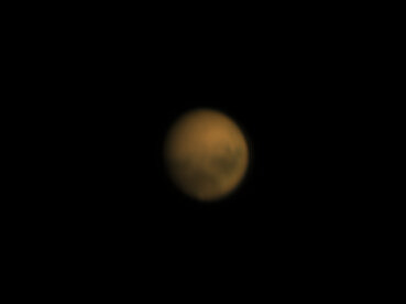

Salut à tous,
Voici ma première image planétaire (en dehors de la lune) faite avec un Newton 200/1000 , Barlow powermate X5 et ASI 224 MC
Malheuresement je n'ai pas encore d'ADC.
Certes elle est surement sur-échantillonnée mais pouvez vous me donner des conseils pour que je puisse progresser :)
En bonus j'ai fait un GIF de sa rotation entre 1h45 et 3h ce matin même (la première image du GIF il y avait énormément de turbulence)
Cordialement
Marc

il y a 13 minutes, sebb916 a dit :
Je trouve le résultat vraiment très bien, la MAP ne doit pas être évidente avec une x5 ?!
Merci
En effet c'est pas simple heureusement j'ai un PO Crayford 😁
Modifié par Marc684
ah oui ça aide, en tous cas le gif est sympa. Hâte de retrouver un ciel dégagé dans la nuit pour refaire un peu de planétaire, ça remotive et donne bien envie
Il y a 1 heure, Marc684 a dit :
Superbe pour une première.
Tu aurai dû utiliser une barlow x2 pour avoir un bon échantillonnage.
x5, c'est trop et pour la MAP, très dur, ce qui est normal.
A retenter avec la bonne barlow.

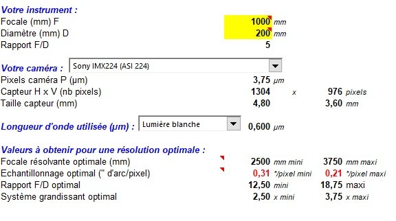

il y a 49 minutes, Marc684 a dit :
fichier excel dans la signature de Colmic me confirme ça donc je trouve ton calcul étrange
J'ai regarder la signature de colmic, il est indiqué que c'est pour le solaire!
Donc, à revoir.
J'ai refait les calculs avec une feuille excel que je te donne le lien et je retrouve 2.5 aussi.
Calcul_echantillonnage_Version2_1.xlsx
Modifié par deep impact
il y a 27 minutes, deep impact a dit :
Donc, à revoir.

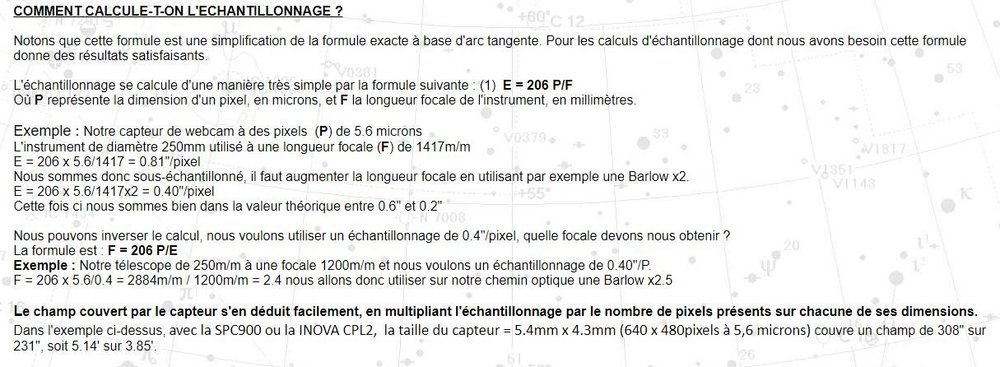

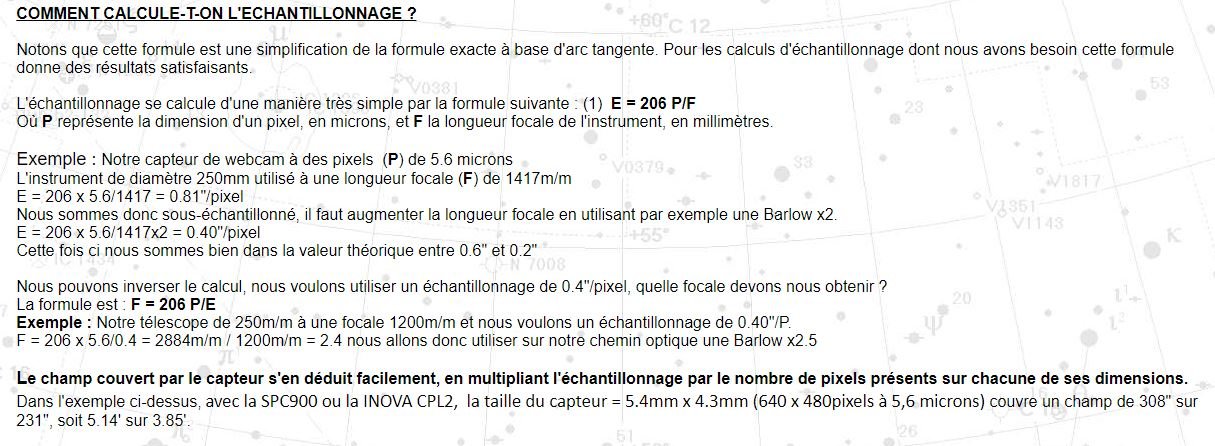

Oui mais après ça dépend de comment tu définis l'échantillonnage vis à vis du pouvoir séparateur
Séparation d'un détails sur 2 pixels = 0,6"/2 =0,3"
Mais après selon le théorème de Shannon Nyquist la séparation doit être compris entre 2  et 3 pixels si j'ai bien compris d'où l'intervalle présent sur l'excel de colmic

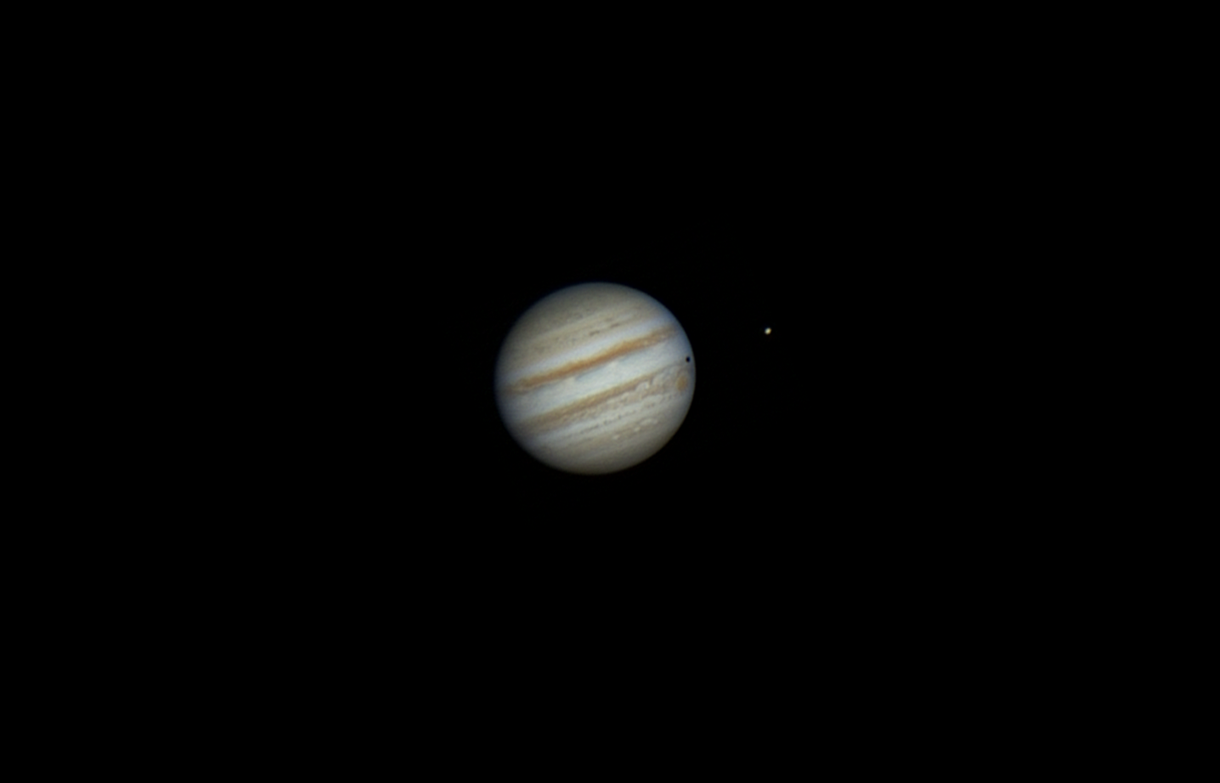

Quand je faisais un peut de planétaire avec mon 200/1000, c'était avec une webcam philips SPC900 et le powermate x5, mon netbook ne me permettait pas de grimper au dessus de 10 im/s :be: ... Mais malgré cela ça m'a pondu des résultats inattendu.
Mais tu verras, le 200/1000 est un super tout terrain du ciel.
Modifié par Ptitlepan
Ouais de ce que j'ai vu il est vraiment polyvalent 😇
Sinon je viens de voir ça sur le net 😮
Un bout de la GTR se détache depuis le 19 mai ça pourrait être cool de l'observer 🤞
On distingue bien sur ton image la "fuite" de la GTR.
Mais pour te rassurer sur l'utilité de ton powermate x5, sur un 200/1000 ça marche ;)
Tu pourrais tenter une séquence avec transit, là je n'avais pas eu de chance, j'ai commencé alors que ça se terminait (gros hasard, je ne fais du planétaire que pour patienter sur le ciel profond).
