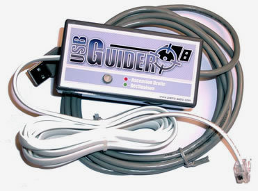

Ce bricolage fonctionne très bien avec l'interface USB guider de Pierro Astro

si elle t'intéresse, je te la donne, elle est au fond d'un tiroir
renseignes-toi pour voir si tu trouves les drivers pour ton système d'exploitation et fais moi signe en MP
elle est munie d'un port mâle ST4 (6 fils), il faudra que tu fasses la modif raquette avec le même en femelle (cf grandes surfaces)
