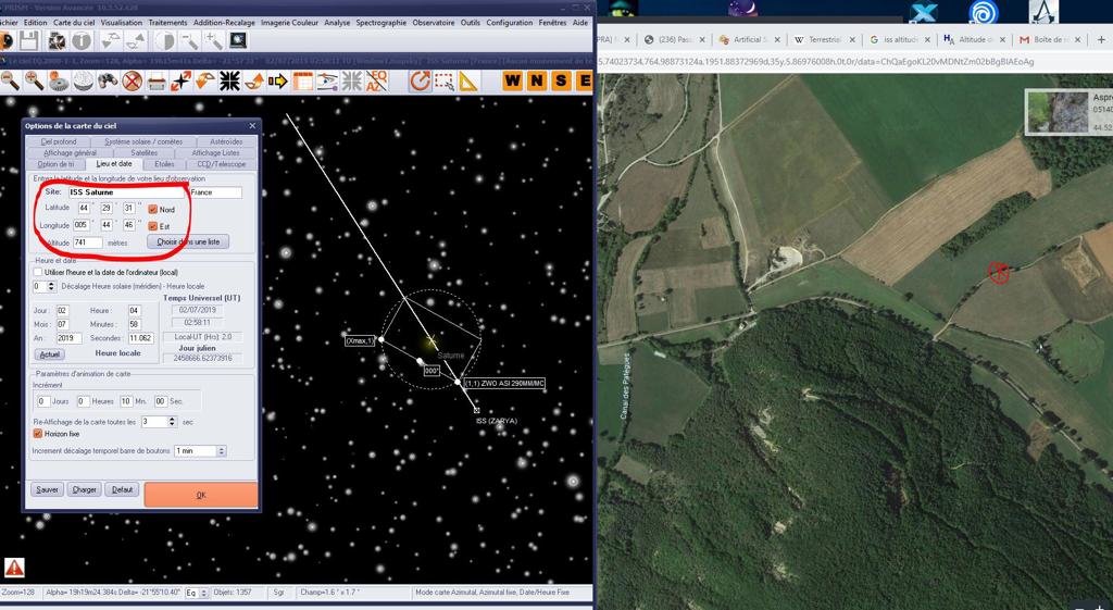

- Le logiciel Prism a été utilisé avec mise à jour des fichiers TLE pour les prévisions de passage de la station ISS

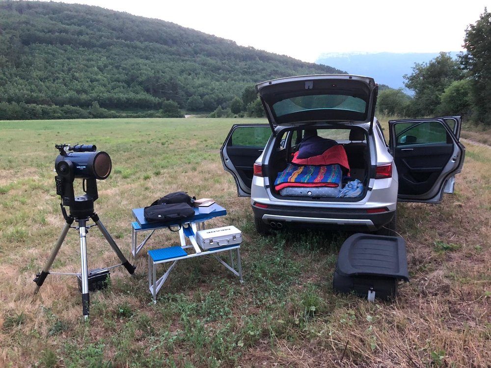

Jamais fait, mais bon… ok ! & Action… Test de matelas gonflable le weekend précédent, sac de couchage, chargement des batteries du télescope, une batterie externe, lampes, 2 ordinateurs, convertisseur de tension, appareil photo, trépied… « tout est nickel »

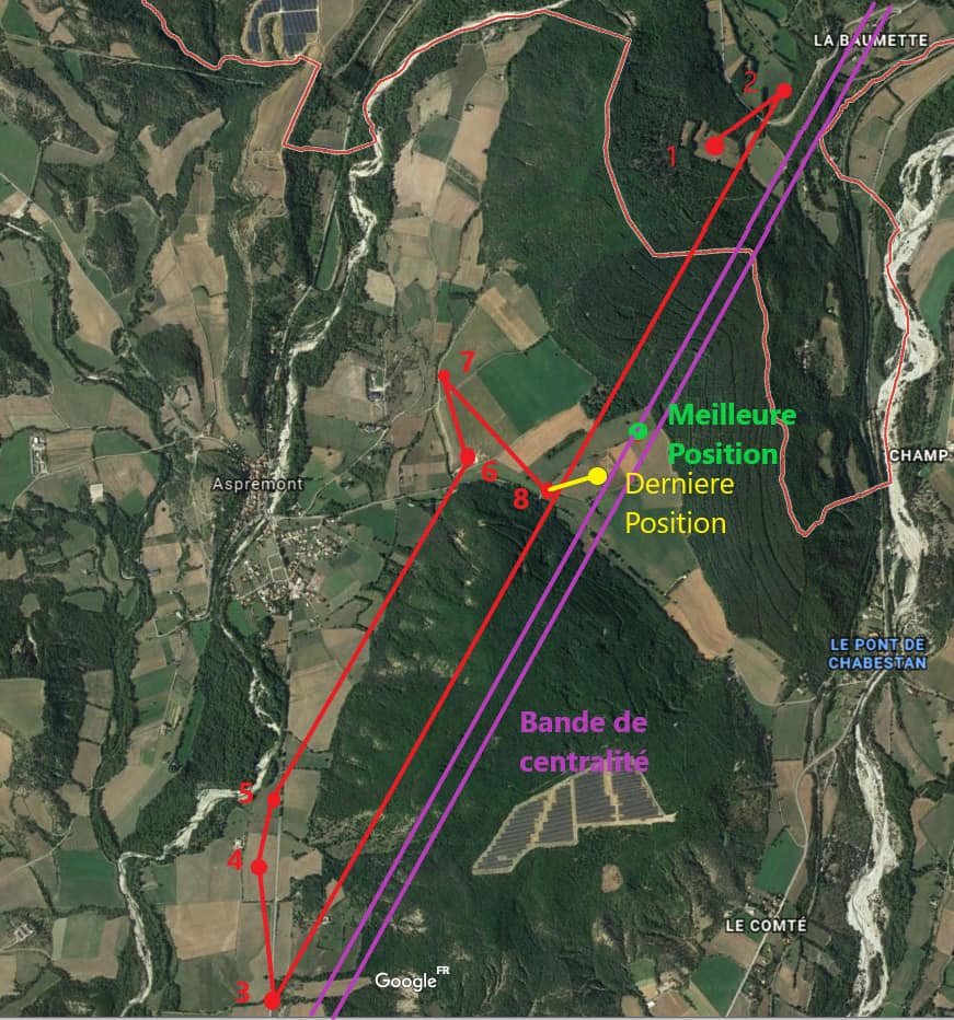

Après une dizaine d’heures passées avec Georges à trouver le site idéal, la vallée de la Durance a été arrêtée, aux alentours de Serres / Montclus… (j’aurais tant aimé y faire mon transit… à Montclus…. Et bien non... la dernière trajectoire affinée de l’ISS rend impossible cette option). Donc arrivée aux alentours du village d’Aspremont (05) vers 19h, repérage des premiers champs séparés par quelque beaux et bons chemins carrossables. J’avais repéré sous Google Streetview un petit resto dans le village mais raté : « fermé le lundi soir ». Direction donc le village de Serres pour manger un bout. Après une bière et un plat de pâte, je demande à Georges de recalculer la trajectoire prévue pour 21h et donc affiner le point d’observation.
Et zut… tout bouge encore de près de 1000m d’impact au sol direction SE… Bon, il fait encore jour pas de soucis pour vérifier la qualité du site et me permettre de m’installer mais nous comprenons que 1000m d’écart à H=-8heures… cela nous imposeraient de recalculer au plus juste avant l’heure « H », sinon c’est foutu pour nous : aucune chance d’avoir l’ISS sur le capteur.

« Tic tac », 3h45 le réveil sonne… Georges était déjà réveillé à reprendre les calculs de trajectoire et d’impact au sol, il est 4h du matin, j’ai le nouveau point de passage, je dois tout déplacer de 150m… je dois tout remettre dans la voiture et réinstaller en contrebas du champ, reste 58 minutes… je plie la table, je m’écrabouille un doigt, la rosée était déjà là, tout ce que j’avais laissé dehors était trempé, zou, je file, je m’arrête rupture de pente, je contourne, je remonte, je redescends : zut, un champ cultivé… je trouve un juste compromis et je m’installe dans un champ de luzerne en jachère. Le sol est meuble, c’est trempé par terre, j’ai froids : il fait 13°C, j’ai mal au doigt & j’ai du sang de partout sur mes affaires… pas le temps de me plaindre « action »…. Le trépied est posé avec le télescope, l’ordi est branché.

- Meade Lx90 à 2 000 mm de focale + zwo 290mc + zwo ADC + mon PC perso en usb3
- Lunette en parallèle mini-Guidescope QHY + QHY5L2C + mon PC pro en usb2
- Canon 700D + tokina 11-16 en Timelapse

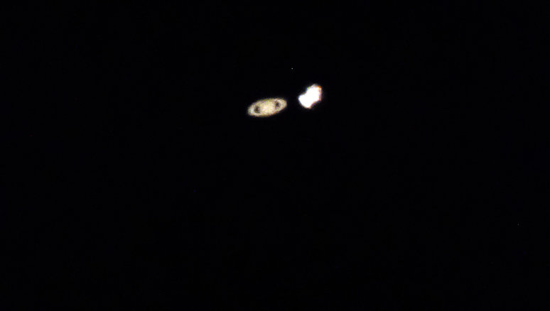

4h58’00 : l’ISS arrive dans le ciel, éclairée par le soleil ! L’acquisition est en cours… ok tout est nickel…
4h58’12s : je la vois traverser le capteur en direct sur l’écran de l’ordi !
Yippeee… « in the box » - 0,56s de bonheur comme diraient certains

faire ce genre d'exercice c'est pas facile du tout dans les montagnes : la précision de positionnement est de 15m à ce type de hauteur  ! et ça bouge à chaque nvx calcul TLE.... 17 positions différentes calculées ! Un truc de fou  / une rapide synthèse de mes déplacements... d'astro-nomade !
