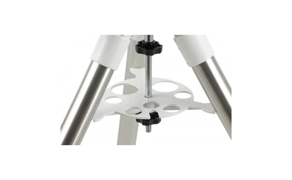

Dans ce cas là, si tu part sur une EQ3.2 avec le 150/750, une avec des pieds tubulaires en acier, bien mieux qu'en alu que l'on nomme NEQ3.2.
Modifié par deep impact
J'ai ce type de trépied pour mon EQ6 et ce n'est pas terrible quand même, mais très largement suffisant pour une EQ3. Mais le top du top pour moi c'est un trépied Berlebach.
