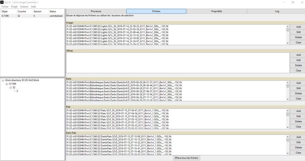

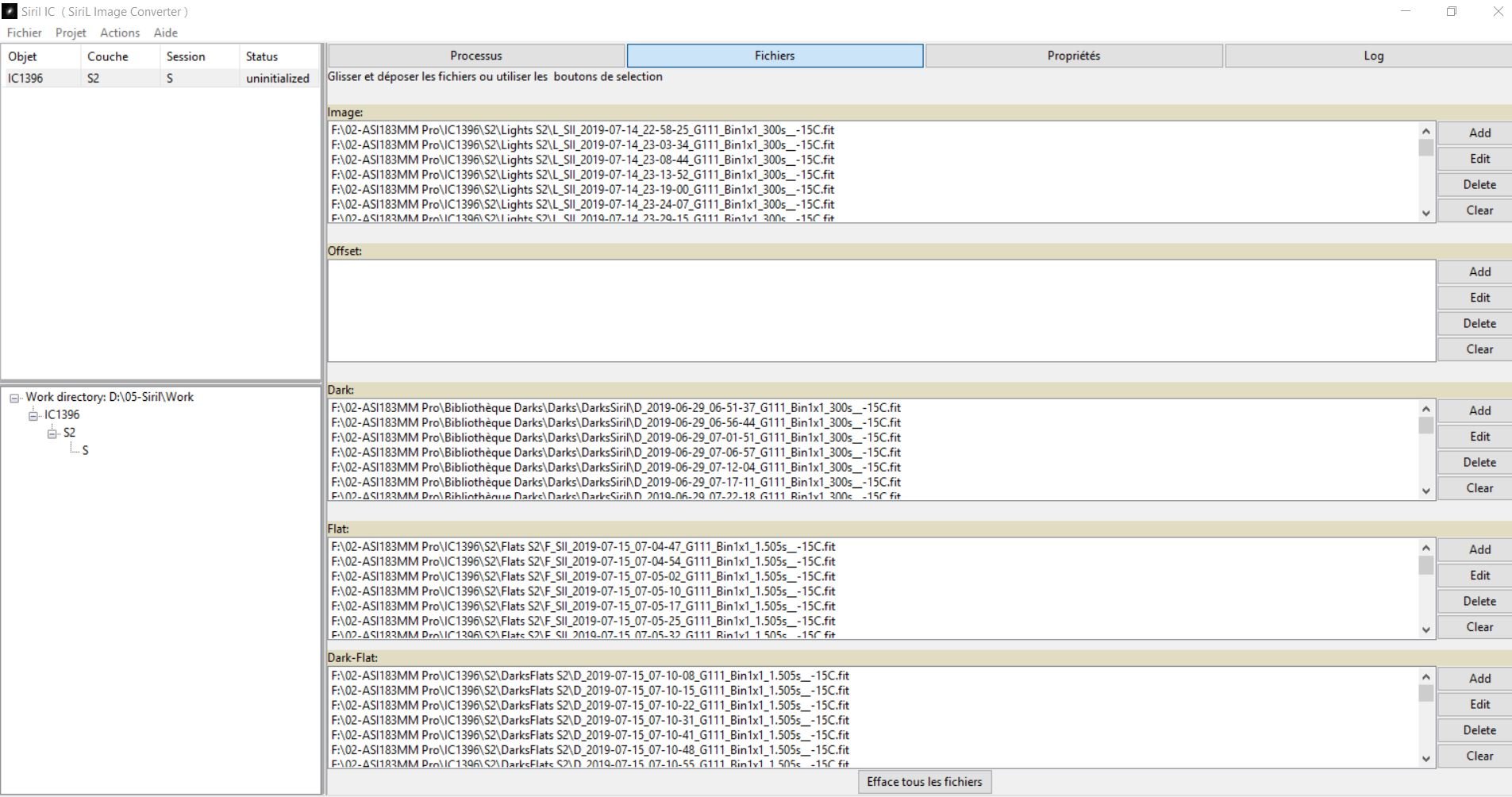

Là tout est bien rangé dans Sirilic et les images sont cohérentes entre elles (gain 111, temps de pose et température)

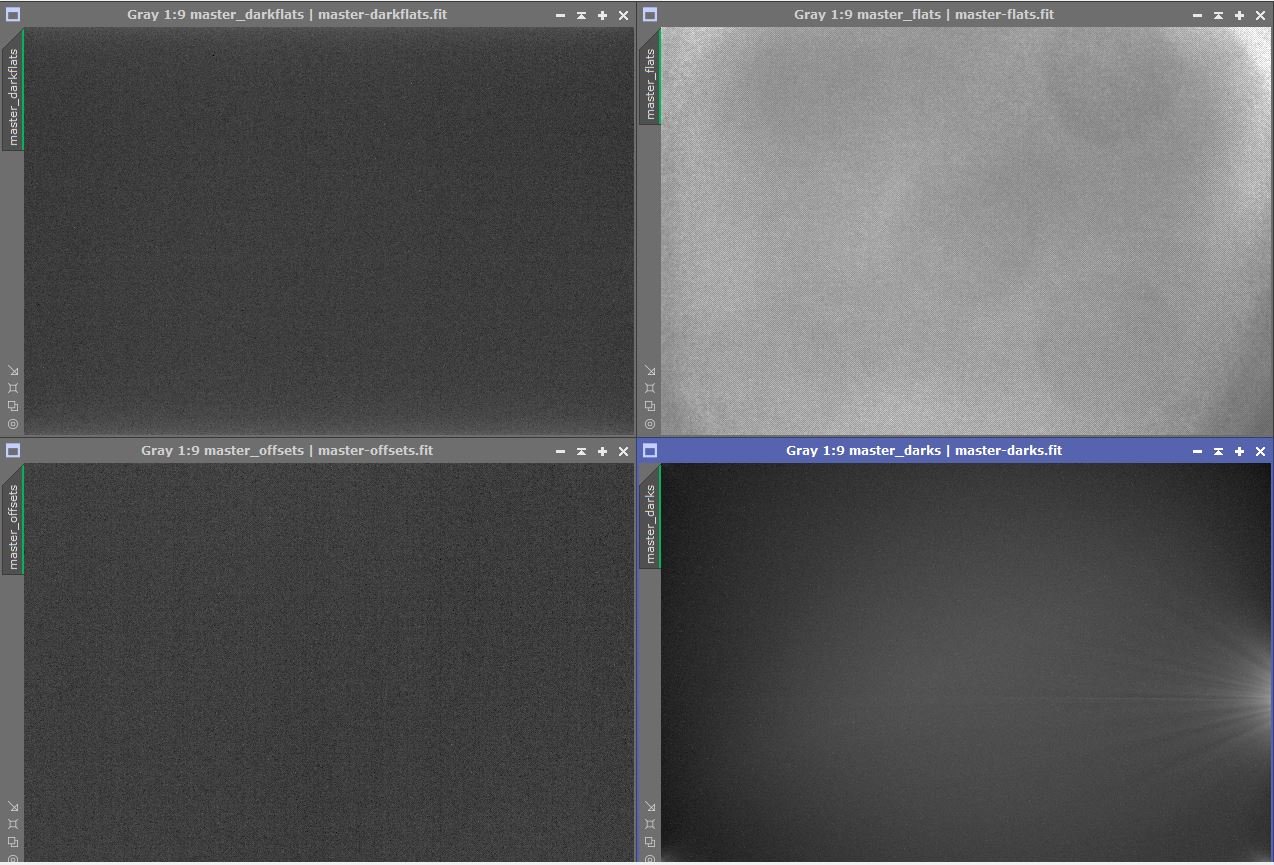

Les masters générés par Sril qui m'ont l'air corrects

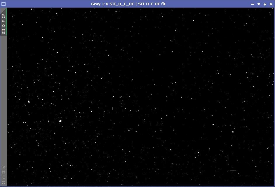

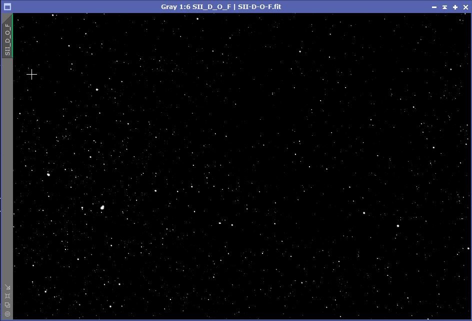

Résultat d'empilement (dark, flat et dark flat) puis STF pour voir quelque chose... perdu
Résultat d'empilement (dark, flat et offset à l'ancienne) puis STF pour voir quelque chose... re-perdu

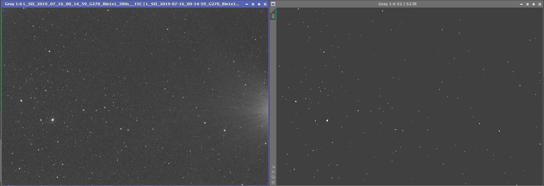

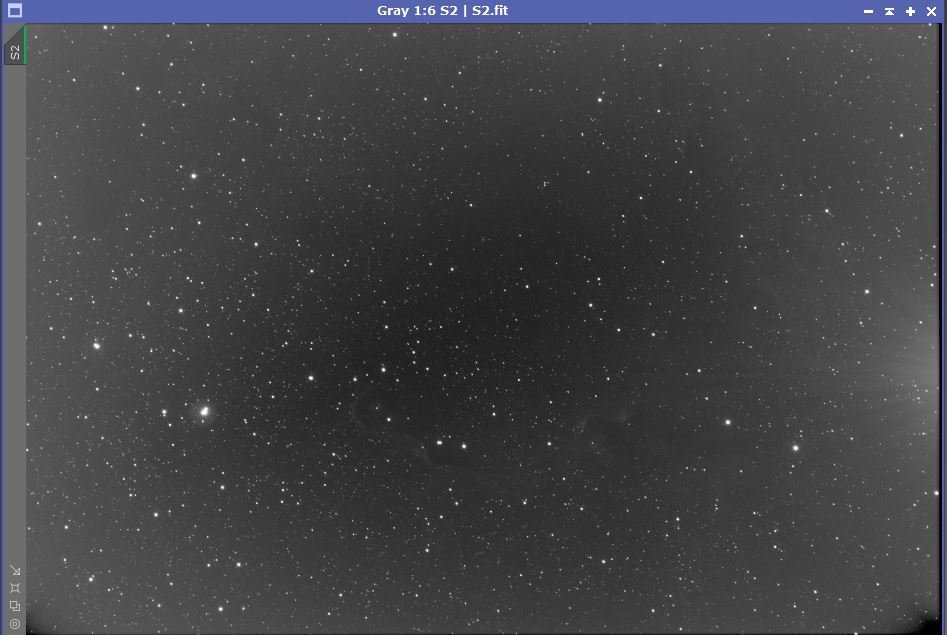

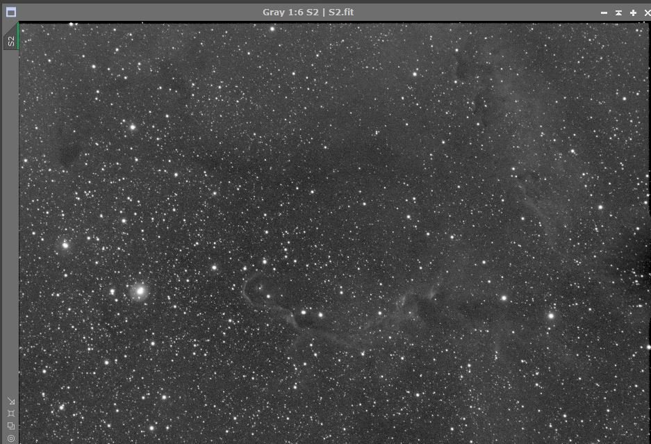

Celle-ci c'est la brute SII sur laquelle on ne voit pas grand chose, la même prétraitée avec Siril puis registrée. La bug semble donc être au prétraitement..?
530447642_SII-D-O-F-DF(originalsubandprprocessed).thumb.JPG.4ce13c827aadf89db34ee721ca9ab100.JPG

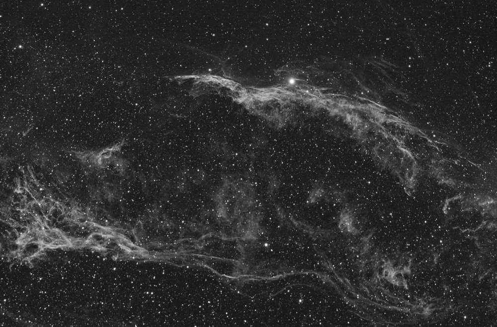

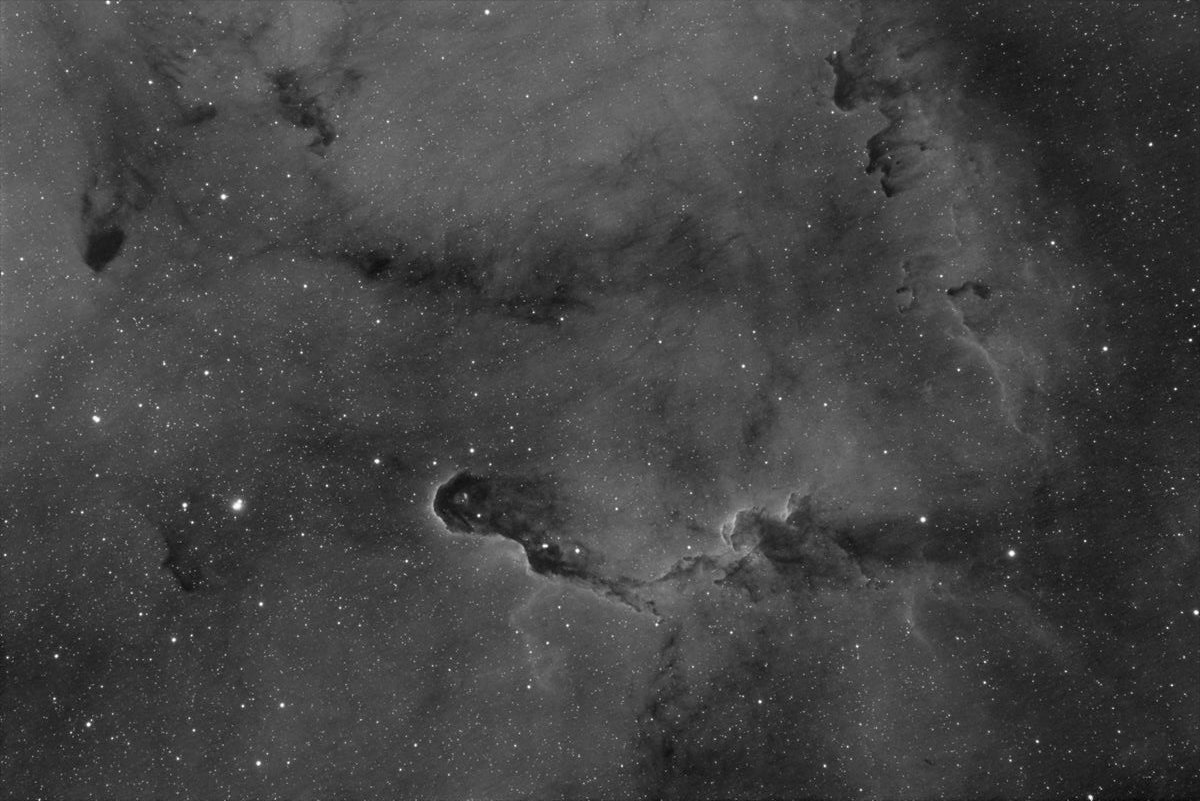

Et une petite victoire, la Ha prise au gain max par erreur. Comme quoi, c'est bien que j'ai trompé...
SW Equinox 80 au foyer avec correcteur, filtre Astrodon Ha 5 nm, 30 x 600"

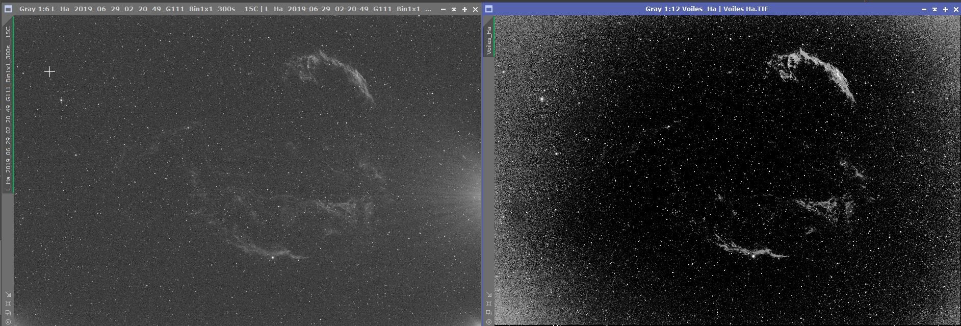

Je me suis essayé au LRVB en changeant juste l'instrument, une lunette à la place du Samyang. Résultat, des points noirs partout. Salt and peeper qu'ils m'ont dit les cousins américains sur Cloudy Night. Je me suis ensuite appliqué à tout bien refaire avec Pix, pareil, du peeper partout. Ça c'était avec ma 1600.

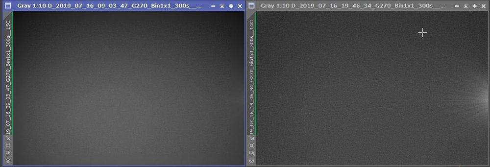

Ca y est, trouvé ! Les darks... A gauche celui de ce matin à 9h03 sous un beau soleil (j'avais quand même mis un parasol) et à droite celui de maintenant sur la table du salon bien à l’abri. Forcément, ça colle pas pour la calibration. J'ai une entrée de lumière quelque part mais je ne sais pas encore où, à moins que les photons passent au travers de la lunette ou d'autre chose.
La différence entre cet hiver et maintenant c'est que le jour se leve plus tôt et notamment au moment où je faisais mes nouveaux darks puisque nouvelle cible LRVB ou nouvelle caméra...
En tous cas merci pour vos pistes de cogitations ;)
merci pour ton poste, c'est un cas d'école :
faire ses darks dans l'obscurité est essentiel pour faire ressortir le amp glow (lumière IR des composants électro qui chauffent autour).
Perso, mettre simplement le bouchon de la camera ne suffit pas, j'en ai fais l'expérience.
Le mieux  : camera au PC + bouchon + dans une boite.
