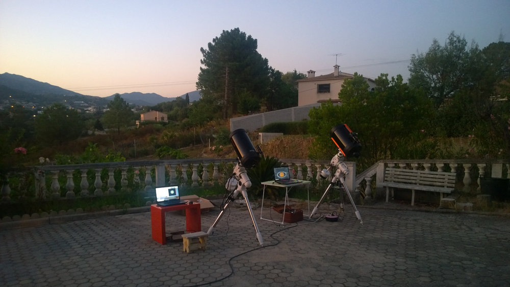

Donc ce fameux soir j'ai installer les tubes avant qu'il arrive :P et comme j'etait seul et apres réglage tube et mes je me suis permit de faire un petit empreint vite fait de son c9 5 ser le temps de chercher comment réussir a autoguider sa monture ( et bien entre l'eq6 et l'eq6 c'est pas pareils et inversé du certainement au courroie :P)
Mise en place des tubes
et donc l'image faite avant son arrivé C9 barlow etc ma 224mc dérotation 5 images astrosurface ( me suis permit car c'est moi qu'il lui est régler )

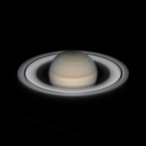

et les saturnes même jour
ir 224mc 3 images déroté
5d37232062946_2019-07-19-2117_1-3images-IR_C11_asi224mc_l4_ap141.png.4e96294371008b98b3c26f41d9948059.png
3 images déroté
5d372355108a6_2019-07-19-2135_5-3images-L_C11_asi224mc_l4_ap155.png.7f65b2f27bedb265791308cb21dde1da.png
6 images déroté
5d37236451f81_2019-07-19-2135_5-6images-L_C11_asi224mc_l4_ap155.png.16e7d8602dc895c049603f1307f99c1f.png

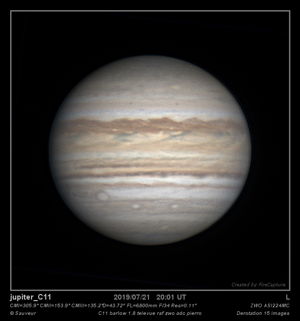

dérotation 15 images
5d37274119861_2019-07-21-2000_5-15images-L_C11_asi224mc_l4_ap259_web.png.8c8719592341186a1f16cfdcc7d85fa8.png

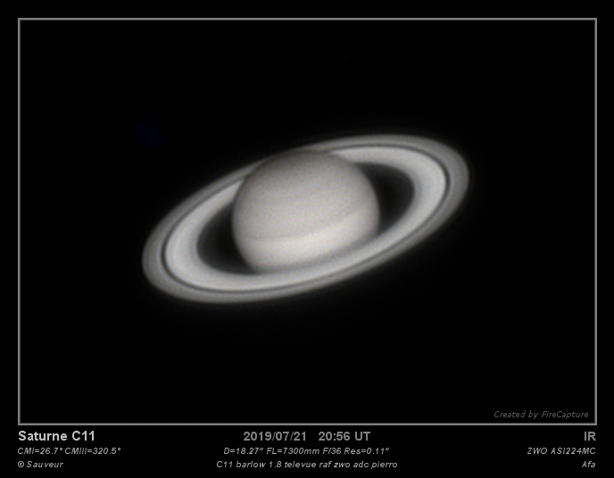

Et le gif
la j'ai pu faire la dame au chapeau mais le seing s'etait un peu dégradé
2019-07-21-2059_1-S-IR_c11_asi224mc_l4_ap95_web.png.03802b26b4441f000a784b1021187dd0.png
2019-07-21-2105_1-S-L_c11_asi224mc_l4_ap94_web.png.c5d5231fe898b6c0dc8d4145a2754319.png

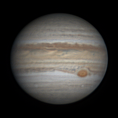

hier et on remet le couvert sur les géantes
Deux images bio C11
5d3728030cf75_bio2019-07-22-2013_7-S-L_C11_asi224mc_l4_ap257.png.8f4ef4ea4a5c0712a3c3dd41f518fa98.png
5d372804c07e8_bio2019-07-22-2020_8-S-L_C11_asi224mc_l4_ap257.png.78d78735b470af09612b6d9b4e55b672.png
la on peut pas trop déroté car avec le satellite ca fou le bor.el
4 image déroté part 1
5d372848d7002_2019-07-22-2013_9-4images_1-L_C11_asi224mc_l4_ap257.png.b9eb01dc714649acb987e227976d6c78.png
juste a cote encore 4 images a peu prêt équivalente
5d37284a99eb8_2019-07-22-2019_4-4images_2-L_C11_asi224mc_l4_ap257.png.374c810c77f0f3e7b82354860e9dee72.png
Le gif ou l'on voit qui faut guetter l'égalisation des masses d'air même si apres c'est pas trop mal
D'ailleurs en regardant le gif on peu voir un autre petit bout sympa apres mais bon trop de retard j'envoi @denis.huber dans le gif on voit le moment ou les masse d'air nous laisse un petit créneaux ( dixit Christophe Pellier) il faut etre prêt

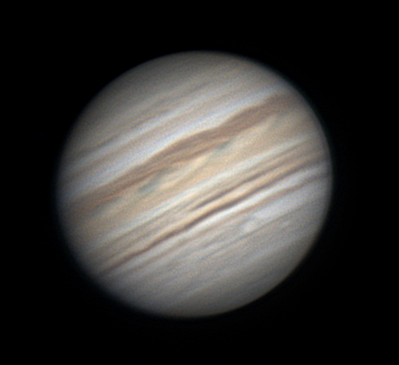

Apres j'ai rendu visite a la belle au anneaux et le premier ser de 600s s'est révélé le plus bon
deux bio car j'ai couper
2019-07-22-2122_2-2019-07-22-2124_6-S-L_bio_C11_asi224mc_l4_ap94.png.4678e81f2e2337ba2c7e891684008cd9.png
2019-07-22-2127_2-2019-07-22-2124_6-S-L_bio_C11_asi224mc_l4_ap94.png.f692a5fbc16354001526131178a949bf.png
