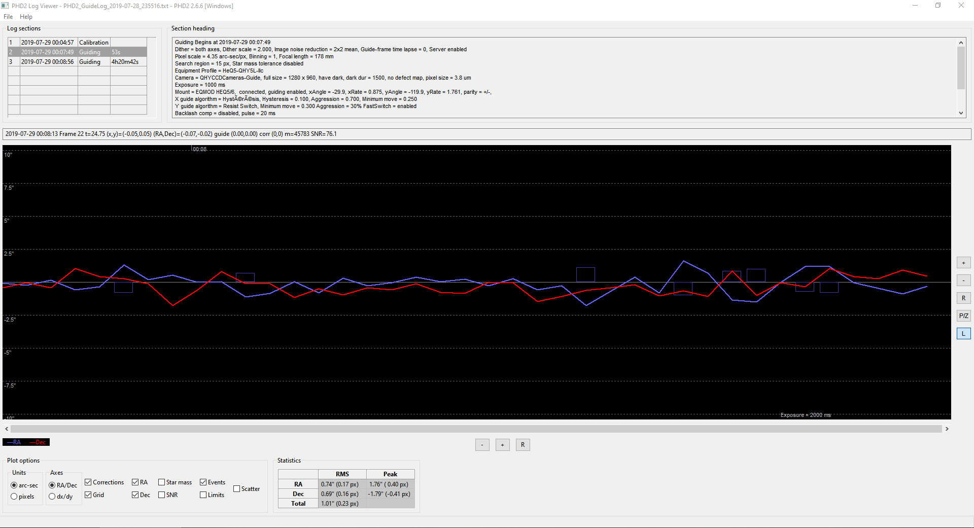

escusez-moi si le sujet a déjà été traité.
je guide ma 80ED sur HEQ5 avec une lunette guide evostar 50 equipée d'une zwo 120.
malgré tous mes essais, je n'arrive pas à avoir un meilleur guidage, qui reste en dessous (en moyenne) de 2" arc, mais avec l'apn défiltré canon 2000D j'ai un échantillonnage de 1.48"/p.
c'est encore pire si j'essaie avec le MAK 150 (échantillonnage de 0,49")
je pense que ma MAP est bonne (j'utilise Sharpcap pour l'alignement polaire).
pour phd, je fais une calibration puis j'utilise l'assistant de guidage.
ai-je atteint la limite avec la HEQ5 pour la précision ? ou est-ce que mes paramètres dans phd sont à modifier ?
si joint les fichiers log de la dernière calibration et du guidage :
https://openphdguiding.org/logs/dl/PHD2_logs_dkyM.zip
merci beaucoup pour votre aide !

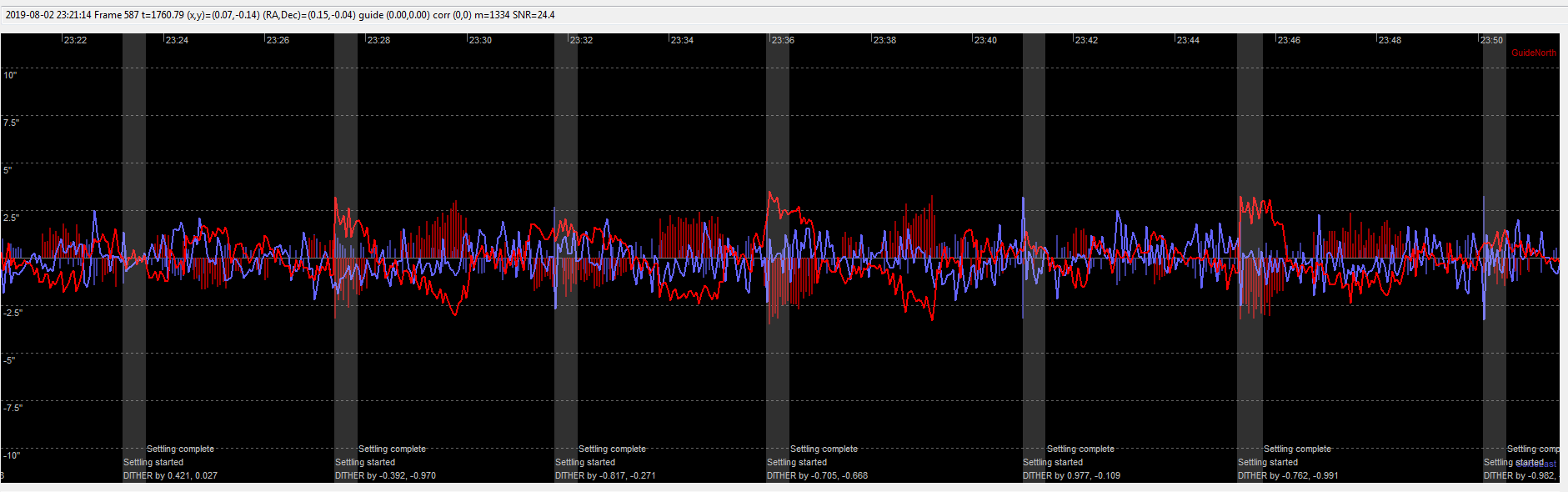

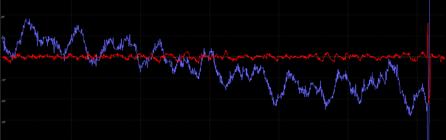

Montre aussi ce que donne la Calibration ds l onglet review Calibration de mémoire pour voir la qualité de ta mes .
Modifié par archange34

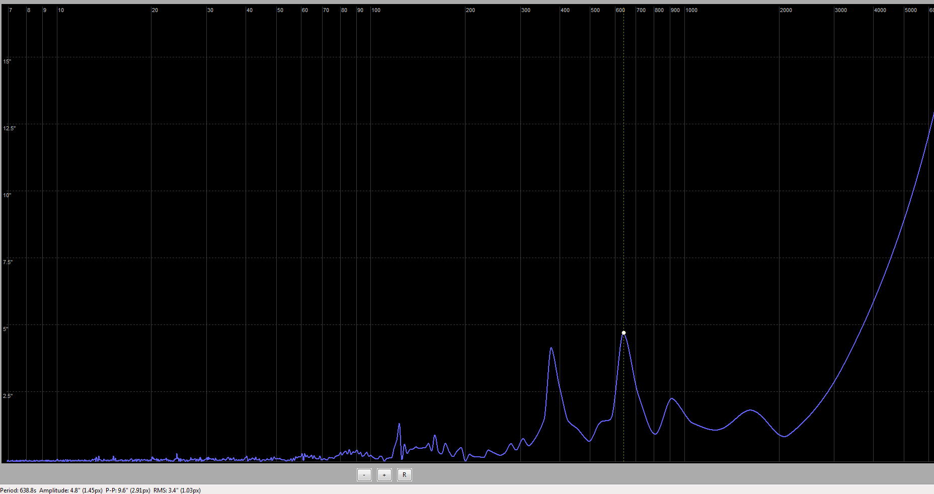

merci à vous 3 et à Astrotech d avoir sorti les courbes
apparemment je n ai pas de correction de l erreur périodique donc ?
je vois aussi pour le suivi « compensation backlash disabled »
pensez vous qu il faille l activer ? Savez-vous comment on fait ?
merci encore !
jf
Salut
je vois pas bien sur mon tél mais déjà essaye descendre l agressivité à 70 et pas 100 . J ai l’impression que ça corrige énormément dans les deux sens .
Le minmov autour de 0,10 vu ton chercheur .
Tu guides avec le st4? Ou en pulse ?
Niveau équilibrage ?
Apres faudra peut être faire réviser ta monture, attend d autres avis .
Salut
J'ai aussi une Heq5 + 80ED et guidage au chercheur.
Je suis entre 0.7" et 1.2" d'erreur en AD selon l'orientation de la cible (Nord, Sud...) donc non, tu n'es pas aux limites de ta monture.
Poses de 2s
AD - 70% MinMov 0.2
DEC - 30% MinMov 0.3
Si tu mets trop de correction, elle fait trop le yoyo, il faut laisser la courbe danser, la controler en douceur.
Et vérifie que tu guides bien à 0.5

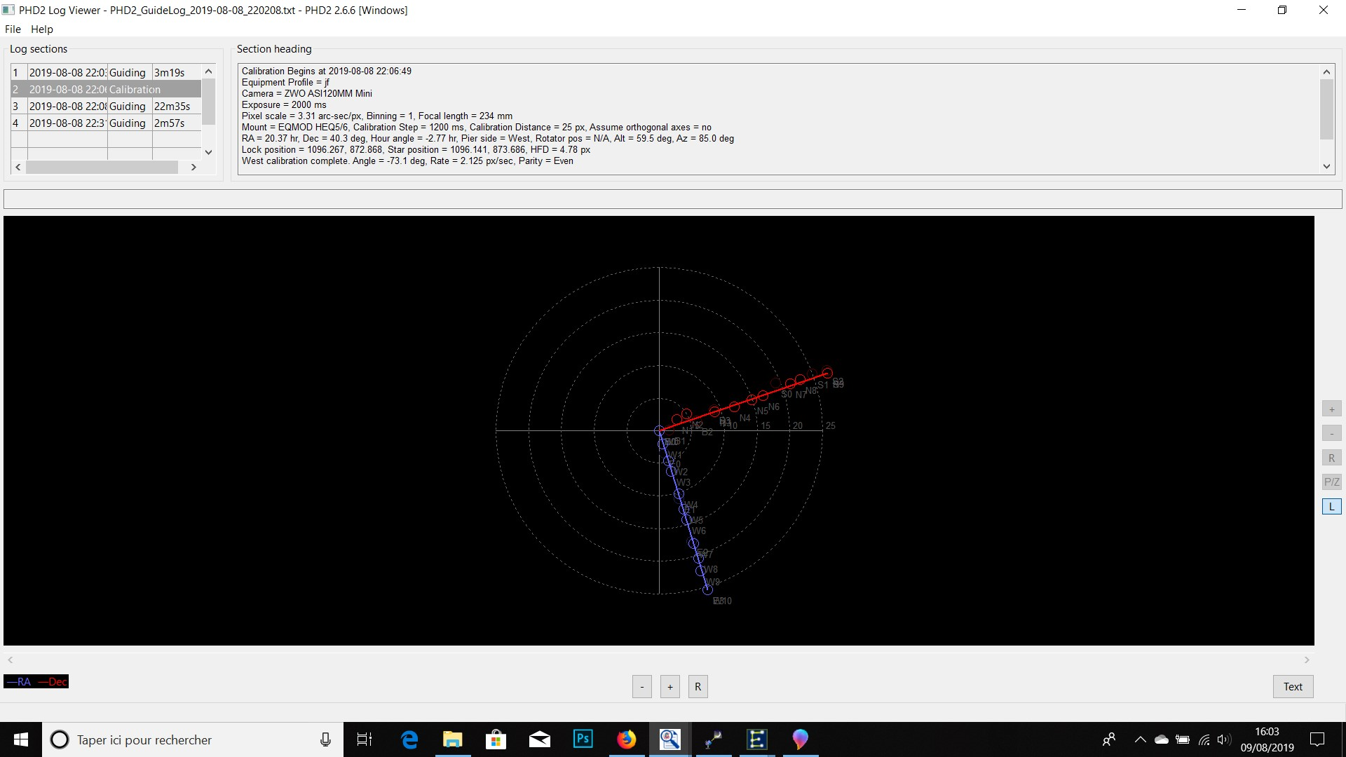

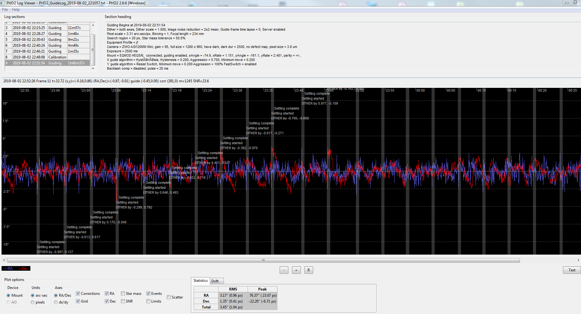

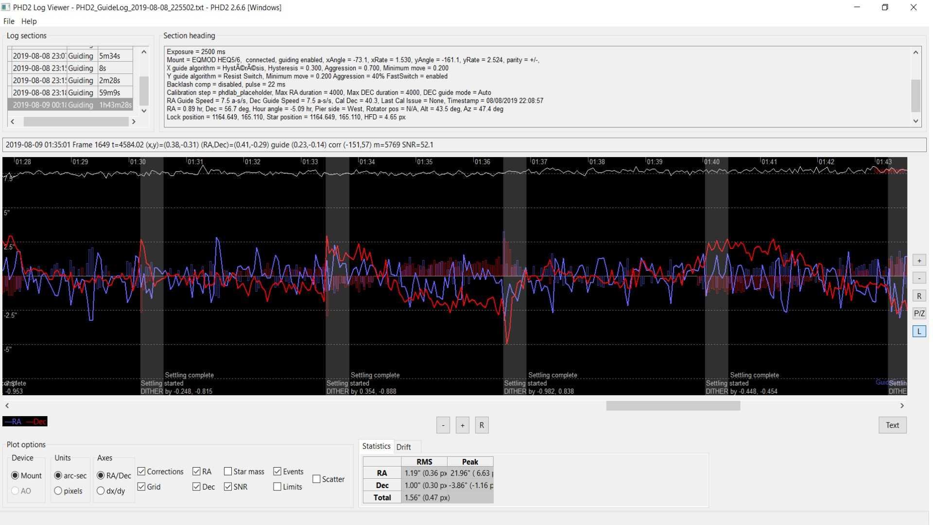

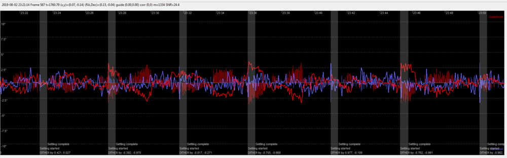

j'ai donc essayé les réglages proposés (en pulse - vitesse 0,5) - je vois un peu d'amélioration en DEC, par contre niveau AD, c'est toujours le yoyo, même avec des poses de 2,5 sec (j'ai aussi essayé 3 sec).
par contre, je n'utilise pas la PEC sur ASCOM : faut-il guider sur une étoile sous phd pendant l'enregistrement de la PEC ? ou surtout ne pas utiliser phd pendant l'enregistrement ?
pour l'alignement polaire je suis à 2" max sous sharpcap, et je pense que l'équilibrage de la monture est bon. j'ai vérifié le serrage des vis, les câbles ne trainent pas.
là, je cale...
ci-dessous les données de calibration, suivi et analyse :
Merci à vous
bon week-end !
Jean-François

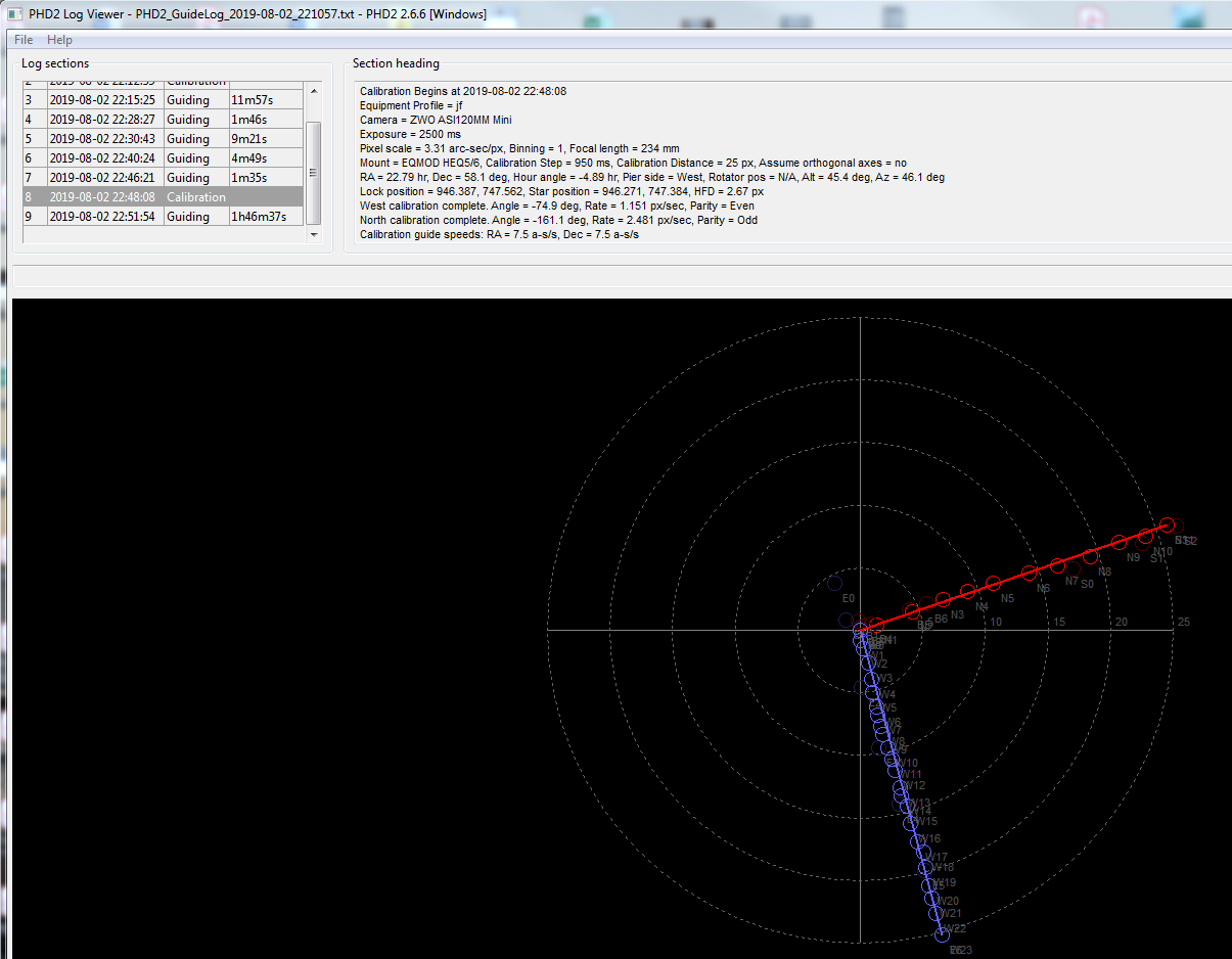

Y'a du mieux.
Bon mais par contre tu guides toujours à une vitesse de 7.5 a-s/s - lis bien le "section heading", c'est marqué.
c'est à modifier dans phd2. Remets aussi l'hysteresis à 0.10 sauf si tu sais ce que tu fais.
Bonjour Acmalko,
effectivement - cette vitesse de 7,5 a-s/s correspond t'elle à la vitesse de 0,5 x la vitesse sidérale que j'ai indiqué dans phd ?
tu conseilles quelle vitesse ? par défaut je crois que c'était 0,1 x.
Merci !

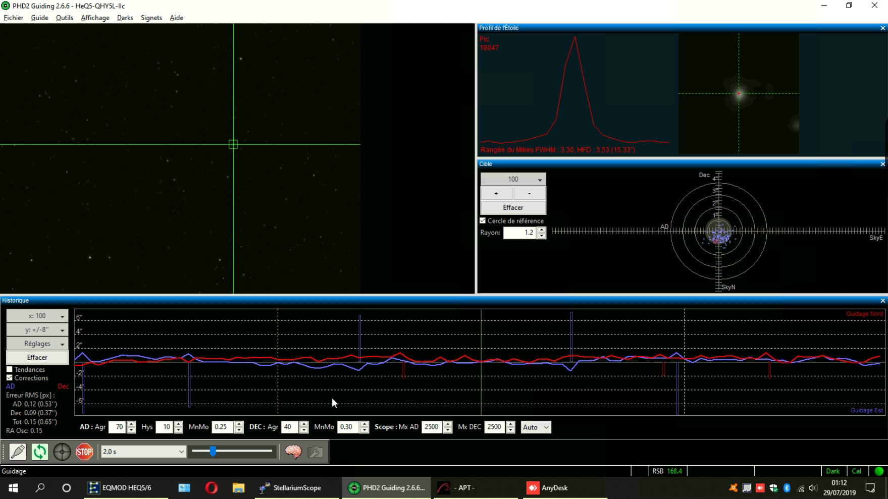

Je te copie aussi l'écran d'une période très calme de guidage pour que tu vois ce qu'on peut espérer comme niveau d'erreur rms (ce n'est pas toujours comme ça, je mentirais)
Screenshot_20190729_011205_com.anydesk.thumb.jpg.d538087125b730afa50ea8a5409394a1.jpg

Non pas du tout. Je suis d'accord avec tout ce qu'a dit teko38.
J'ai vaguement tenté avec eqmod mais il faut plusieurs tours de vis pour que ce soit efficace sans être sûr d'obtenir un gain.
Pas de backlash compensation non plus, je n'aime pas les mouvements rapides, je privilégie la douceur.
Tu laisses les courbes danser.
La DEC te donne la turbulence du jour et tu ne pourras pas faire mieux.
Tu essaieras de garder la courbe AD dans les mêmes eaux mais sans la brusquer sinon yoyo permanent.
Après il faut voir avec ton échantillonage.
Moi je suis à 1.7"/px donc je me satisfait d'une erreur rms <0.85" en AD.
Ce qu'il ne faut pas oublier, c'est la finalité: des étoiles rondes, quelques soient les chiffres et les courbes.
