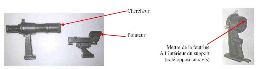

Voir : https://www.astroclubdelagirafe.fr/2008/12/06/reglage-du-viseur/
Certains chercheurs sont malheureusement livrés sans joint torique (voir pour exemple ce manuel Skywatcher, page 10, chapitre "utiliser votre télescope - réglage du chercheur).

Pour un "montage" un peu plus propre,  il suffit de mettre de la feutrine autocollante (qui se trouve dans tout magasin de bricolage) à l'intérieur de l'anneau du support chercheur (coté opposé aux  3 vis - voir figure 2)  :

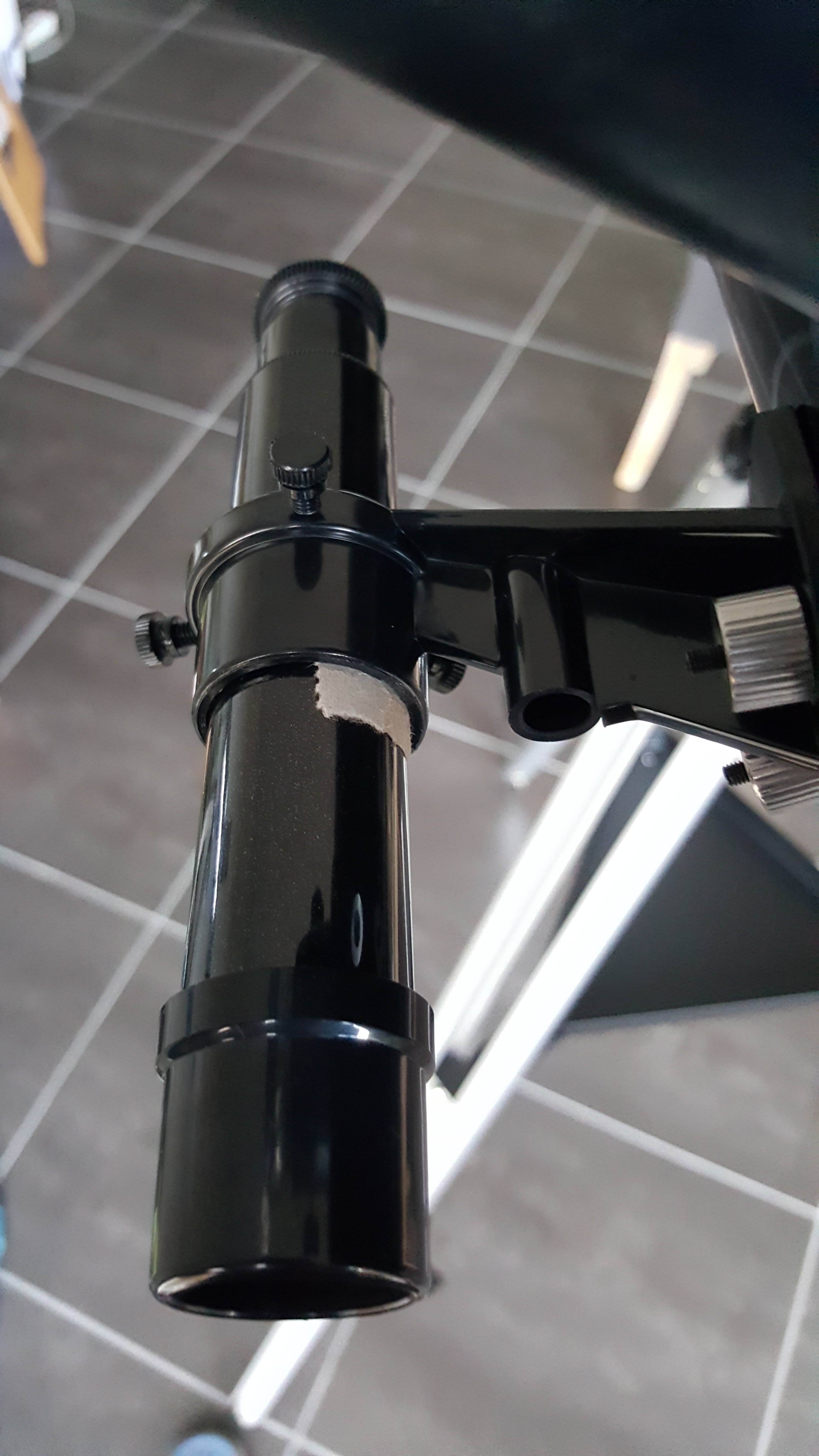

Je vais essayer de réparer moi même avant de renvoyer la marchandise ;) Pour le chercheur, la feutrine était trop épaisse. j'ai trouvé une solution en mettant un bout de bande noire d'étanchéité de plomberie, qui s'étire un peu. Ça a l'air de pas trop mal marcher pour l'instant. Me reste plus qu'a trouver du téflon autocollant pas trop épais.
