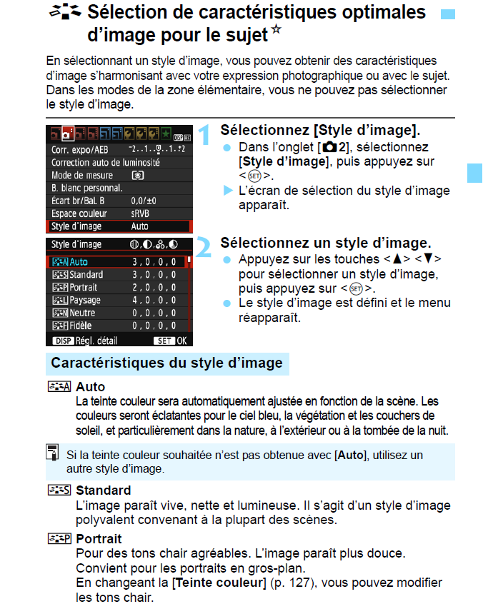

Tu parles de quelle caractéristique? La balance des blancs?
Tu es sur telescope, ou APN+objo?
Je parle de ces caractéristiques là. Je suis sur un APN+objo.
