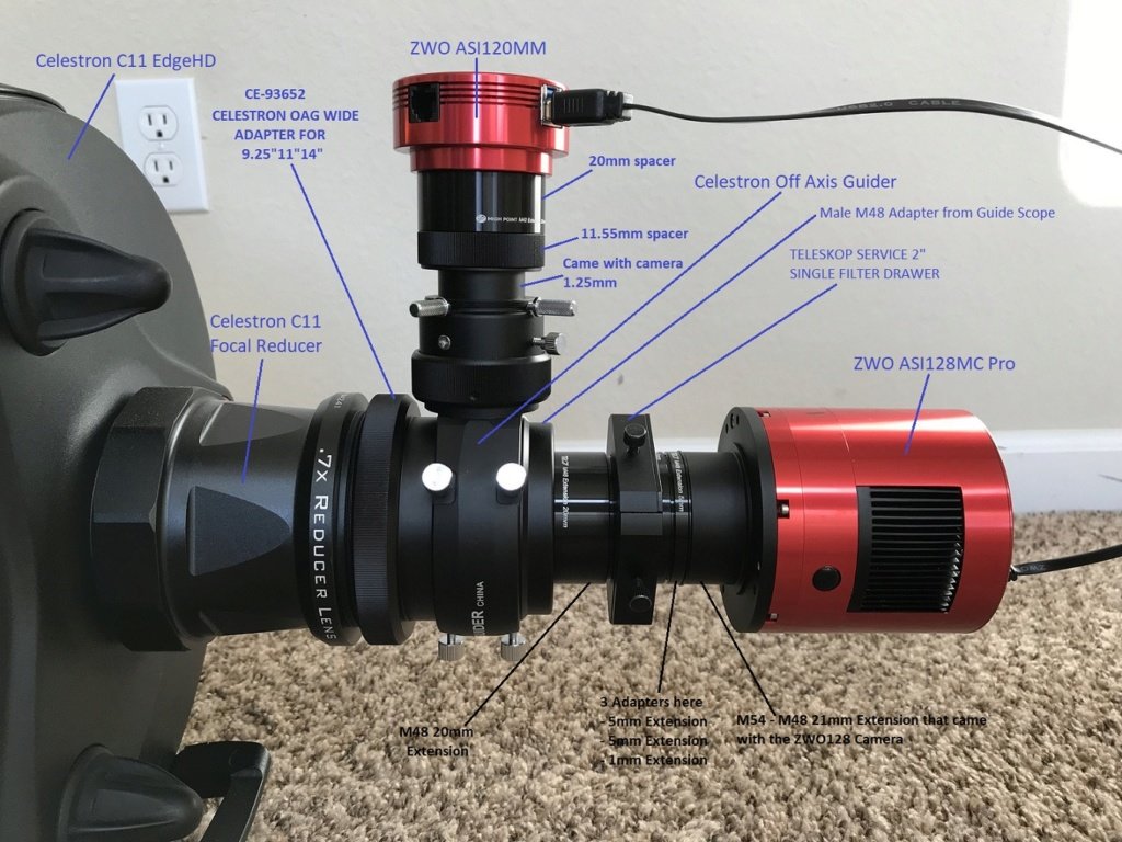

Apres des années de bon et loyaux services (Newton SW 200/1000), j'ai décidé de me faire plaisir et d'acquérir un C11 EdgeHD avec la nouvelle monture CGX-l Goto 🙂
Donc la question est simple, comme c'est complètement différent d'un newton pour l'astrophoto, de quoi ai je besoin ?
Je possède déjà pour la photo  :
- ASI 071 PRO Color -> pour la prise de vue (ouiii je sais... mais je n'aime pas faire 3 prises de vue en mono pour une photo et en plus elle marche bien ma ASI 071)
- ASI 120 MM-S Mono -> pour le guidage
- Barlow TeleVue 2x Powermate 2''
Etant donné que j’ai toujours fait du guidage en parallèle je suis un peu perdu niveau matos.
J'ai cru comprendre que j'ai besoin d'un Crayford, réducteurs de focale, diviseur optique, adaptateur, extension,  etc... Mais, que prendre ?
Pour le Crayford celui-ci me tente bien  (
https://www.maison-astronomie.com/nonoptiques/4496-porte-oculaire-crayford-chl-25-pour-c11c14-edge-hd-moonlite.html ) ?
Merci de votre aide sur les composant que je dois encore acquérir 😁

Bonsoir
- En principe pas de crayford en astrophoto. En visuel ok.
- Une caméra d autoguidage monochrome sensible type lodestar, 290, 178 ( pas sur que la asi 120 soit suffisante)
- Pare buee
- résistance chauffante + variateur de puissance
- un bathinov pour la MAP si tu la fait manuellement
- éventuellement une mise au point electrique
- Réducteur de focale comme tu dit mais le modele spécifique au edge et qui se visse directement à l arrière du tube
- Diviseur optique comme tu dit
- pas de barlow ( 2800 de focale c est déjà bien 😁)
- des bagues allonge pour le respect du backfocus en faisant attention au type de filetage (SC, M48, T2)
- outil pour collimater
Sur les edge il y a les backfocus à bien respecter:
https://stephastroblog.files.wordpress.com/2017/08/edge_whitepaper.pdf
https://stephastroblog.files.wordpress.com/2017/08/edge-manuel.pdf
Le réducteur https://www.pierro-astro.com/images/fichiers/edgehd1100reduc.pdf
Le backfocus du réducteur est de 146mm.  Attention, les 146 mm "demarre" à la fin des filets du réducteur, voir le PDF précédent
L asi  071 a un backfocus de 17.5mm ( rapide recherche sur le net)
La différence des 2 valeurs donne la distance à combler avec le diviseur et des bagues allongés

Merci pour toutes ses informations 🤩
Je viens juste de commander le réducteur de focal (c'est pas donné 😓🙂) ainsi que le DO pour appliquer ce que j'ai trouvé ce matin sur un forum US (cf. capture) pour d'obtenir la bonne distance (merci astrotech)

Tu as commander tout pareil que sur la photo y compris les bagues?
Et en remplaçant le tiroir à filtre par une bague.
N hésite pas à nous mettre une photo de ton montage.

Oui j’ai commandé  +/- pareils avec plusieurs bagues d'extension et le tiroir à filtre ... Pour être à la bonne dimension avec la bague d'adaptation comme la CE-93652. (je ferais un test rapide et des photos du montage si ça peut aider)
