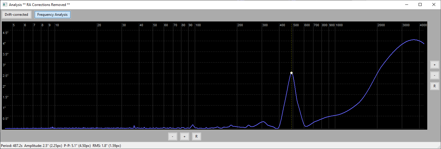

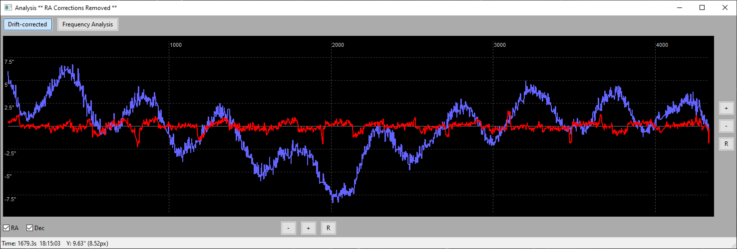

J'échantillonne à 0.9" d'arc avec la FSQ et la 183.
Va voir les étoiles sur mes photos. Le guidage tourne (quand pas trop de turbu) entre 0.3 et 0.4" d'arc.

pour exploiter au mieux un setup pareille, tu vas forcément devoir surveiller la MAP.
la mienne bouge d environ 30ù à chaque degrés  en moins.
30ù ça peut parraitre rien, pourtant a F4,5 je vois bien la différence sur les brutes.

J'ai fait une mesure d'EP de la mienne, elle est à 5.1" d'arc crête à crête sur un tour de vis (480s), soit la moitié de ce pour quoi elle est vendue (+ ou - 5" d'arc), avec une erreur bien reproductible et toute douce, sans à-coups.
En bref, quand moi j'ai déjà attaqué une série de pose sur un objet, les copains d'à côté en sont encore à monter leur monture, faire la mise en station et j'en passe :)
Alors oui, elle fait pas rêver comparé à d'autres machins plus élaborés, mais compte-tenu du prix que j'ai payé la mienne, elle me donne entière satisfaction. Et puis une FSQ106 sur une EM200 c'est classe :)
