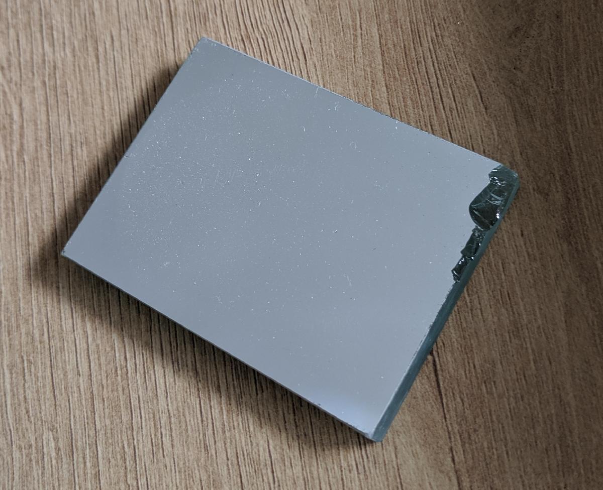

Comme elle était pleine de poussière, j'ai entrepris un grand nettoyage. Lorsque j'ai démonté le renvoi coudé, des miettes de miroir sont tombées sur la table.... ça sent pas bon!! Effectivement, il y a un tout un coin du miroir du RC qui est brisé. ça ne pouvait pas se voir sans le démonter.

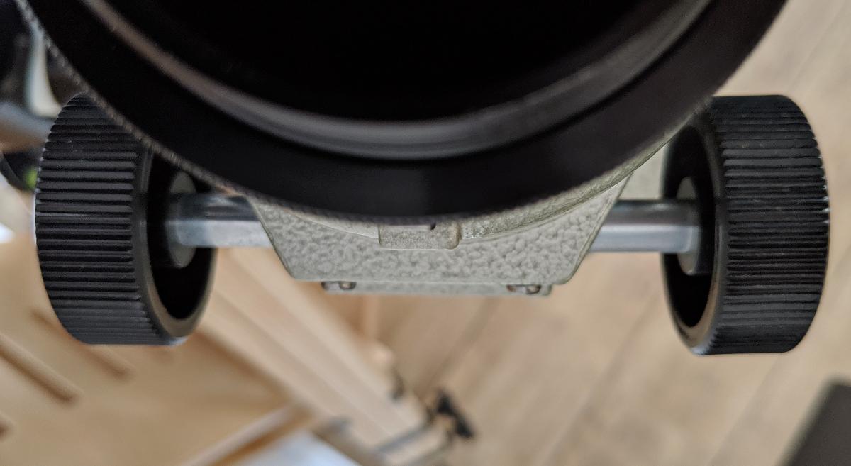

Ensuite, je constate que l'axe de la molette de mise au point est tordu d'un côté. Ce n'est pas flagrant sur la photo mais ça saute aux yeux quand on le fait tourner.

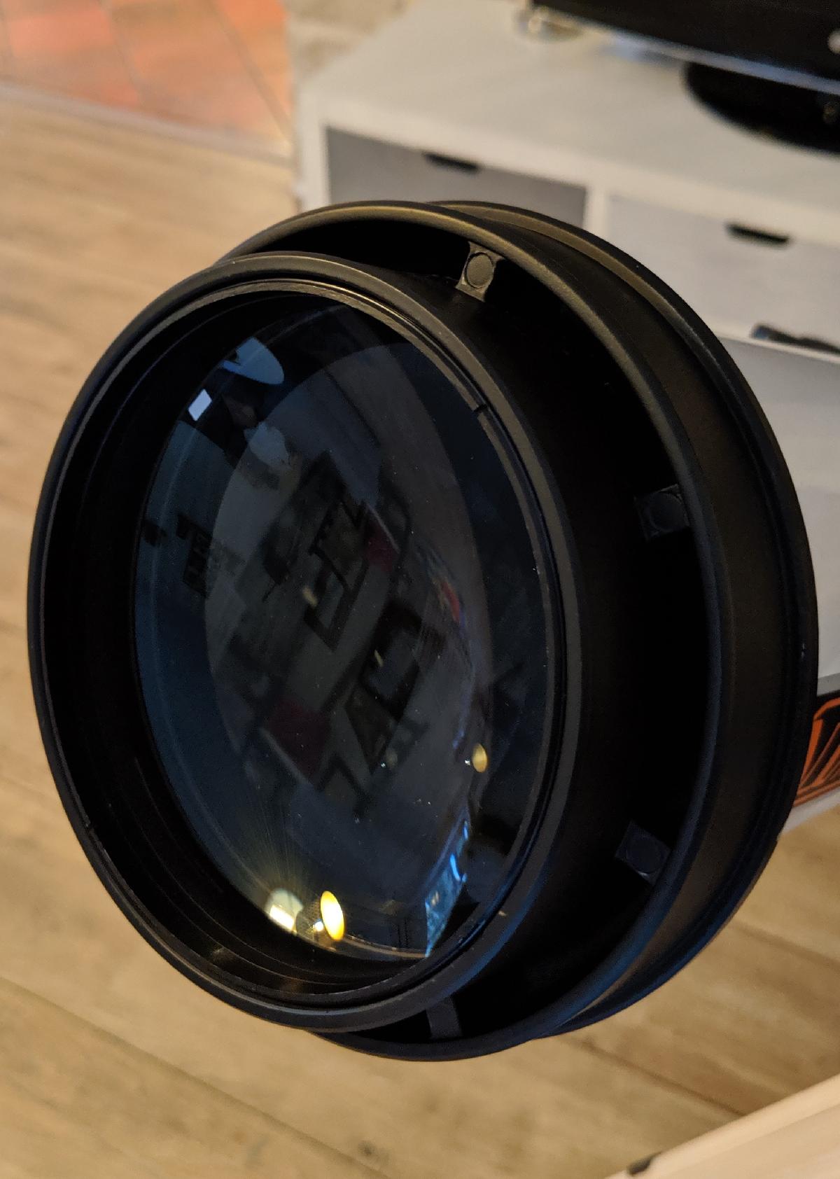

- Savez-vous s'il est possible de démonter le barillet de la Vixen ED 102 SS pour nettoyer l'arrière du doublet? Je ne vois aucune vis pour ça. Je pense sinon pouvoir l'atteindre par le tube en démontant le PO mais ça sera pas très pratique.

Voici les photos du barillet:
Si c'est comme sur la TeleVue 76, il y a peut-être trois vis cachées quelque part sous de l'epoxy pour démonter et ré-aligner le barillet.

Pour le miroir : ce n'est sans doute pas grave, car il est rectangulaire et le faisceau qui est réfléchi étant conique, la partie du miroir effectivement utilisée pour le réfléchir est une ellipse.
Pour l'axe de la molette, si ça tourne sans point dur, ce n'est pas dramatique non plus. Si le mouvement est à crémaillère comme je le suppose, ça ne devrait pas avoir désaligné le tube porte-oculaire par rapport à la pièce dans laquelle il glisse. De toute façon, la collimation peut se vérifier avec une étoile artificielle, ou  une vraie étoile, ça marche aussi. Quant à savoir s'il y a des vis cachées, d'autres ici connaissent peut-être ce modèle, ce n'est pas mon cas.
L'objectif est-il si sale à l'intérieur qu'il faille le nettoyer ?
Les PO Vixen ne sont pas très solides... J'en possède un aussi sur lunette de la marque.

@Moot, merci de tes réponses. Pour le miroir, effectivement, le défaut n'est pas dans le cône de lumière donc ça va. Pour le PO, faudra voir à l'usage si l'axe tordu pose problème. Faut déjà que je m'y fasse, il n'est pas démultiplié et il ne tient pas trop la comparaison face à celui de ma petite TeleVue. Comme dit @Skywatcher707, il est vraiment léger, c'est agréable pour le poids de la lunette mais pas forcément pratique pour la mise au point.
Quant à l'arrière de la lentille, elle est trop poussiéreuse à mon goût. Peut-être pas au point d'affecter les observations mais je suis maniaque sur ce point. Cela dit, je ne faire faire l'apprenti sorcier pour le démontage du barillet. Je ne le tenterais pas à moins d'avoir la solution.
