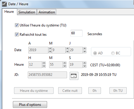

L'heure systÚme est celle de ton PC car tu peux afficher le ciel avec les caractéristiques de l'heure qui te convient. ;)

dans Cdc, configuration / dates heures
