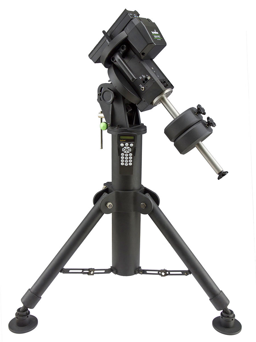

voici les infos que j'ai pu glaner :

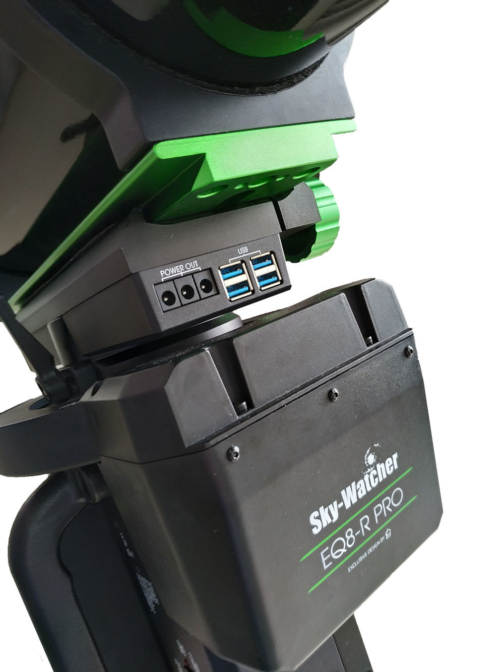

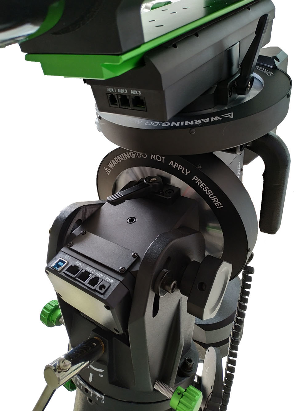

EQ8-R voit quelques ameliorations ergonomiques, et pourvues de connectiques notamment 4 x USB3 alimentés, et une distrib d'alimentations. Et bien sur quelques touches de vert, devenue couleur phare de la marque.
Les améliorations par rapport au modÚle précédent EQ8 incluent:
‱ Un systĂšme de gestion des cĂąbles permettant de rĂ©duire l’emmĂȘlement.
‱ ConnectivitĂ© amĂ©liorĂ©e.
‱ Position d'installation amĂ©liorĂ©e des moteurs pour un meilleur Ă©quilibre.
‱ Le mĂ©canisme d'embrayage amĂ©liorĂ© offre plus de force de maintien.
‱ Bouton de rainure en queue d’aronde amĂ©liorĂ© pour un confort accru et une puissance de verrouillage accrue.
‱ Entraünement par courroie sur les axes DEC pour une rotation silencieuse
EQ8-RH c'est l EQ8-R avec un encodeur Renishaw sur l'axe AD (uniquement ? o.O)
A priori l EQ8-R est dispo en Italie sur certains sites, chez PrimaluceLab il est indiqué dispo a partir de decembre 2019.
CotĂ© prix environ 4100€ l'EQ8-R pour la monture seule sans trepied, contre 3390€ pour la tete seule de l'EQ8 actuelle.
Pas trouvé de prix pour la version RH.

La modification de la position des moteurs pour un meilleur équilibre est un vrai plus . En effet sur l eq8 un déséquilibre apparaßt naturellement de part le poids des moteurs placés sur un seul cÎté .
Invité Cedric03
il y a 24 minutes, archange34 a dit :
Oui, enfin, ça chipote un peu là...
J'ai fais une séance parfaite avec un C11EDGE + ATIK914 en oubliant les contre-poids, ça n'a jamais été aussi stable. Depuis, je déséquilibre pas mal.
Il y a 3 heures, sushiraptor a dit :
l y a des encodeurs sur les 2 axes.
Attention, le texte est trompeur, il s’agit des encodeurs classiques, comme il existait dĂ©ja sur l EQ8 et mĂȘme AZ-EQ6. Ces encodeurs permettent de garder la position de la monture lorsqu’on dĂ©plaçe les axes manuellement.
A diffĂ©rencier des encodeurs absolus qui gardent la position mĂȘme en cas de coupure de courant, et surtout qui permettent de corriger les erreurs mĂ©caniques en permanence.
L EQ8-RH n’a en fait un encodeur absolu que sur l’axe AD.
On dirait qu astroshop a juste fait un copier coller du texte de l EQ8 sur les nouvelles version EQ8 R et RH....
ce qui me gĂȘne sur cette EQ8 RH, c'est l'orientation des connexions vers le haut ce qui permettra Ă  l'humiditĂ© de s'y introduire et d'oxyder toute l'Ă©lectronique.
j'espÚre qu'ils ont prévu de quoi obturer les connexions non utilisées
