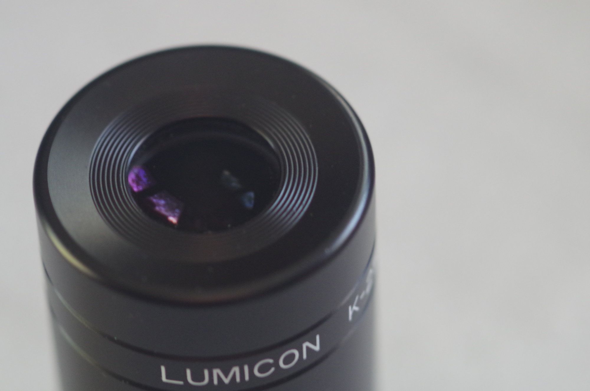

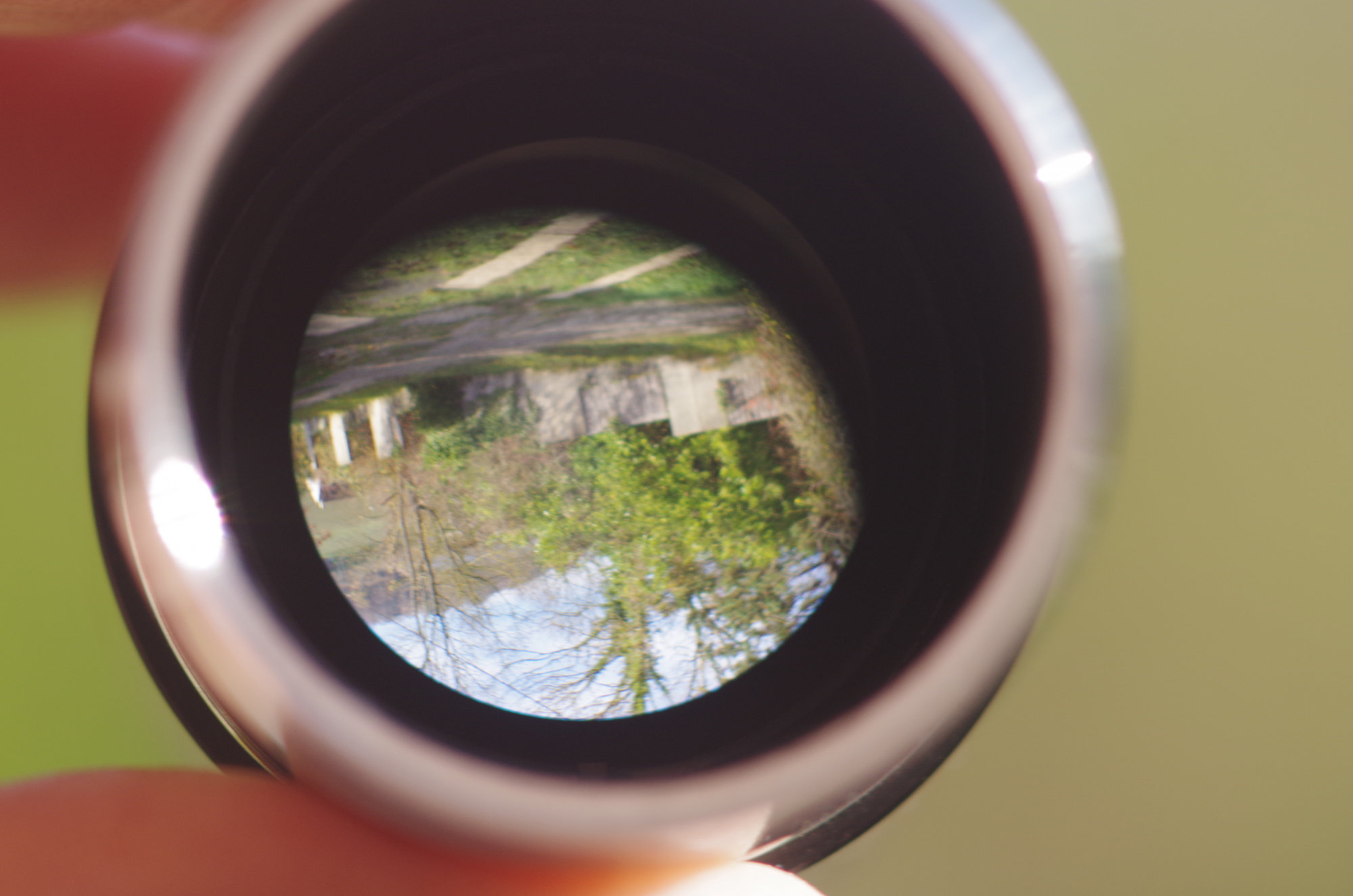

Je l'ai flairé d'après photo du reflet et de la saturation couleur. Le multi-couche est rare sur un Ke, seuls les russes le faisaient, c'est le moyen de garantir le niveau de qualité de ce type d'oculaire.
Le multi-couche supprime totalement le reflet parasite qui est son défaut. La correction CVD qui n'est plus utilisée parce que les réfracteurs ont fini par être équipé de plössls symétriques bas de gamme plus facile à fabriquer en série a causé son abandon.

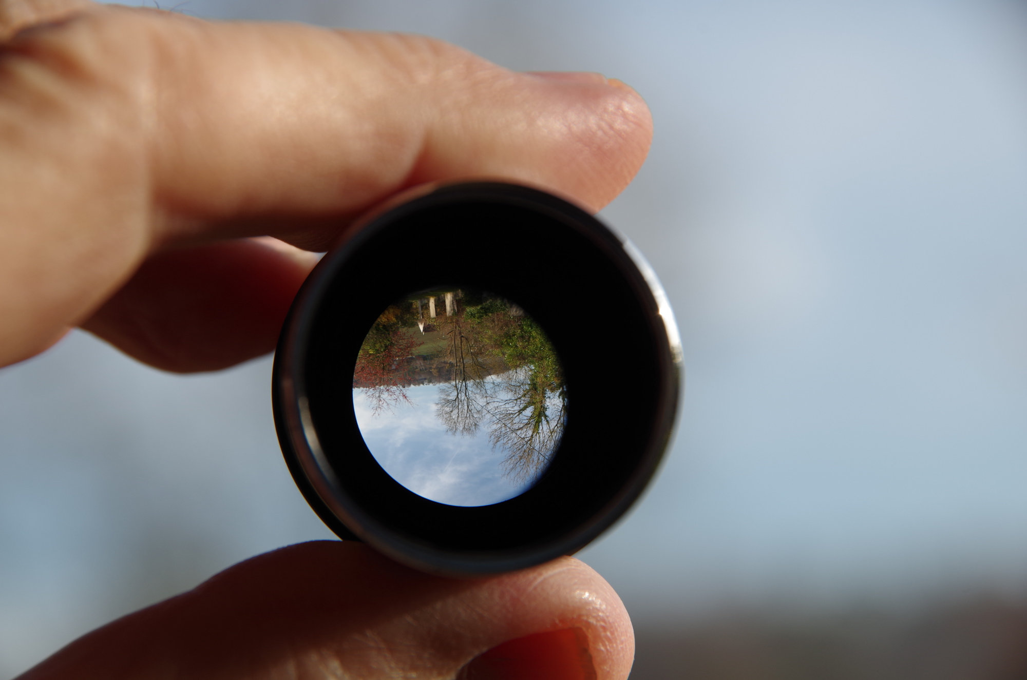

Aprécier la saturation couleur à travers l'oculaire sur la dernière image : les volutes des nuages sont un bon signe. L'image fantôme qui ruine son contraste en version pas chère a été supprimée.
Ps : sur cette photo le chromatisme n'est pas visible, ce n'est pas le sujet, on parle bien de l'image reflet caractéristique d'un Kellner non traité.
