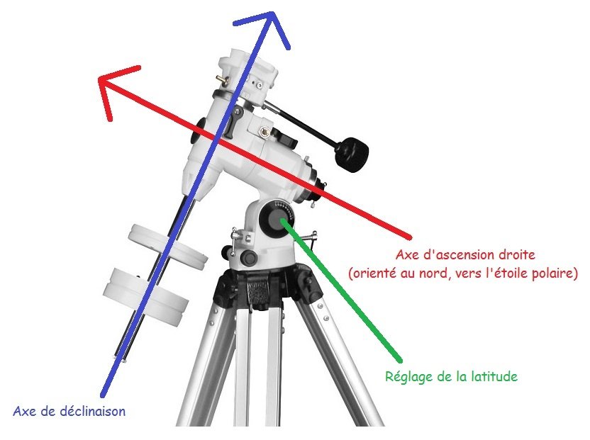

Au début ca bouge pas comme on veux, c'est compliqué et puis un sage te montre les bases, avec des mots comme "tu jette la monture", "tu t'emmerde pas tu règle ça sur...", "la tu jette un coup d'oeil". La dessus ta les bases et après tu peaufine.
j'ai commencé comme ca:
Avant la nuit:
-Régler le chercheur par rapport a ton tube, (15 min parce que ta peur...)
-Connaitre sa latitude (taper dans google ton lieu d'observation + coordonée GPS)
-Avoir une appli sur smartphone (Polar Alignement pour moi) pour savoir ou mettre la polaire (a 6h ou 11h....) dans ton réticule de ton chercheur polaire
Pour la nuit pour la première photo:
-Mettre le pied qui est sous le contre poids au nord.
-Mettre la monture de niveau.
-Régler la latitude de ta monture (en vert) (a la latitude que ta donnée google)
-Faire tourner de 90° ta lunette pour libéré la vision dans le chercheur polaire (axe rouge)
-Mettre la polaire comme sur ton smartphone sur le réticule (via les deux fois 2 vis de latitude (droite gauche / haut bas) puis on touche plus a rien en dessous du disque gradué de latitude.
-Chercher un grosse etoile
-Mettre le masque de bathinov
-Faire un photo de 20 sec iso maxi
-Ajuster la mise au point pour avoir les aigrettes nickels
-Enlever masque
-Chercher la cible
-Faire le cadrage a 15/30 sec iso maxi
-Lancer les poses via intervalomètre 60sec (iso optimal sur http://dslr-astrophotography.com/iso-values-canon-cameras/) ou sur le fofo par rapport a ta cible
-Après les poses tu enleve ton APN tu remet le capuchon et tu relance des prises de vu le temps de ranger.(dark)
-Quand tu a fini de ranger tu reprend 100 photos avec capuchon avec le temps de pose minimum(offset)
Tu va faire dodo
le lendemain tu suis ca a la lettre https://www.webastro.net/noctua/astrophotographie/tutorial-pour-le-traitement-complet-dune-image-apn-avec-les-scripts-siril-et-photoshop-r185/
Bingo ta première photo
