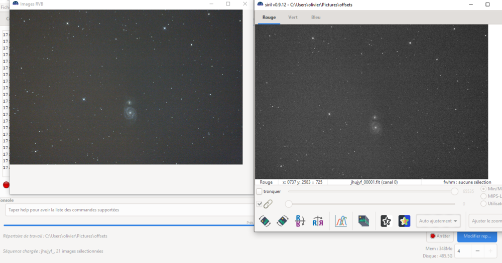

houme16 Posté 19 janvier 2020 Posté 19 janvier 2020 (modifié) pour faire les differents essais , je charge juste des brutes ( une vingtaine ) je rentre le nom de la séquence et je convertie ensuite Modifié 19 janvier 2020 par houme16
houme16 Posté 19 janvier 2020 Posté 19 janvier 2020 (modifié) je passe en auto ajustement ensuite je cadre je recadre l'image de droite. quand je fais ensuite clic droit , le sigle recadrage reste grisée . alors peut etre que c'est moi qui ne fais pas bien les choses Modifié 19 janvier 2020 par houme16
lock042 Posté 19 janvier 2020 Posté 19 janvier 2020 OK. La c'est différent déjà. Tu fais pas de composition rgb mais converti directement des cr2 en FITS couleurs. Tu fais pas de darks flats offset ?
houme16 Posté 19 janvier 2020 Posté 19 janvier 2020 si j'en fais mais la , pour l'exemple , je ne les ai pas mis . Le 19/01/2020 à 17:24, lock042 a dit : OK. La c'est différent déjà. Tu fais pas de composition rgb mais converti directement des cr2 en FITS couleurs. Tu fais pas de darks flats offset ? Voir davantage donc c'est bien moi qui me plante a un moment donné . par contre je ne vois pas trop ou .
lock042 Posté 19 janvier 2020 Posté 19 janvier 2020 Le 19/01/2020 à 17:16, houme16 a dit : alors peut etre que c'est moi qui ne fais pas bien les choses Voir davantage Et du coup oui c'est normal. Tu as une séquence d'ouverte. Tu ne peux donc pas recadrer une image, mais la séquence entière. Donc tu as le recadrer séquence qui est dégrisé.
houme16 Posté 19 janvier 2020 Posté 19 janvier 2020 oui exactement je viens de comprendre mon erreur merci lock042 pour l'aide
