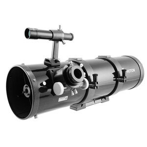

pour le même prix et même moins cher de 34€ j'aurai plus tot pris celui-ci :
Télescope TS Optics N 150/900 Photon OTA https://www.astroshop.de/fr/telescopes/telescope-ts-optics-n-150-900-photon-ota/p,48830
car il est plus polyvlent (f6) et surtout un cran au dessus en termes de qualité des miroirs (Miroirs du Taïwanais GSO qui seraient meilleurs que ceux de SW !)

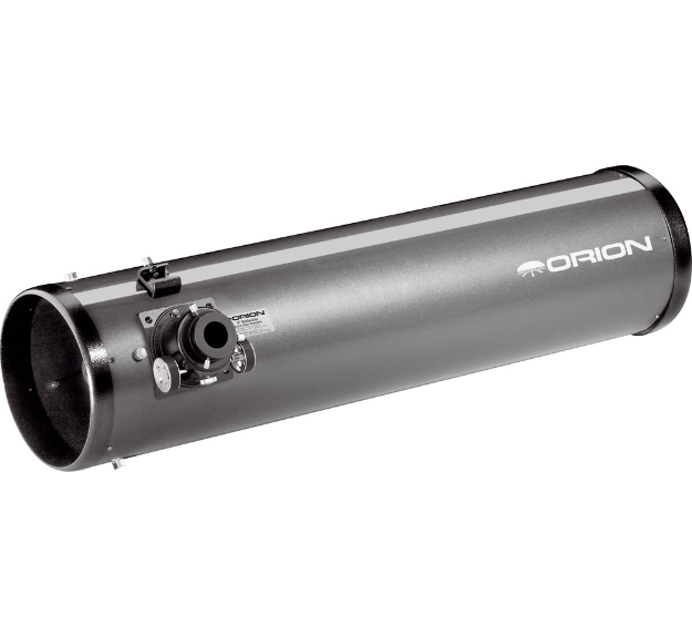

Après tu as encore un cran au dessus en termes de qualité si tu veux rester sur un tube rapide Newton , tu as le Orion 203mm f/4.9 qui est presque au même prix de 280€ (il faudrait rajouter le chercheur, et les anneaux/queue d'aronde vixen pour 50€ environ) mais de meilleure qualité mais surtout d'iun diamètre supérieur de 203 mm ! et là ça change beaucoup ! !
1381664954_tlchargement.png.1361309f52842f486d175b5c65aa55be.png https://fr.telescope.com/Telescopes/Tube-de-telescope-Orion-203mm-f-49-porter-oculaire-Crayford/rc/1046/p/115346.uts

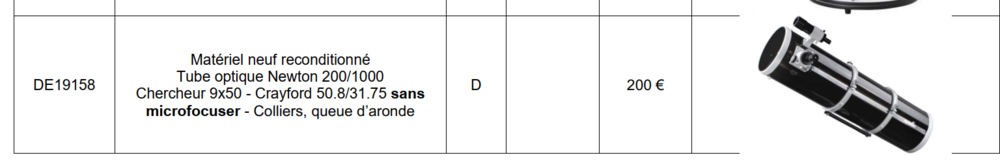

Dans la liste de destockage de optique unterlinden, il y a un tube sans le microfuser pour 200€. C'est peut-être une meilleure affaire.

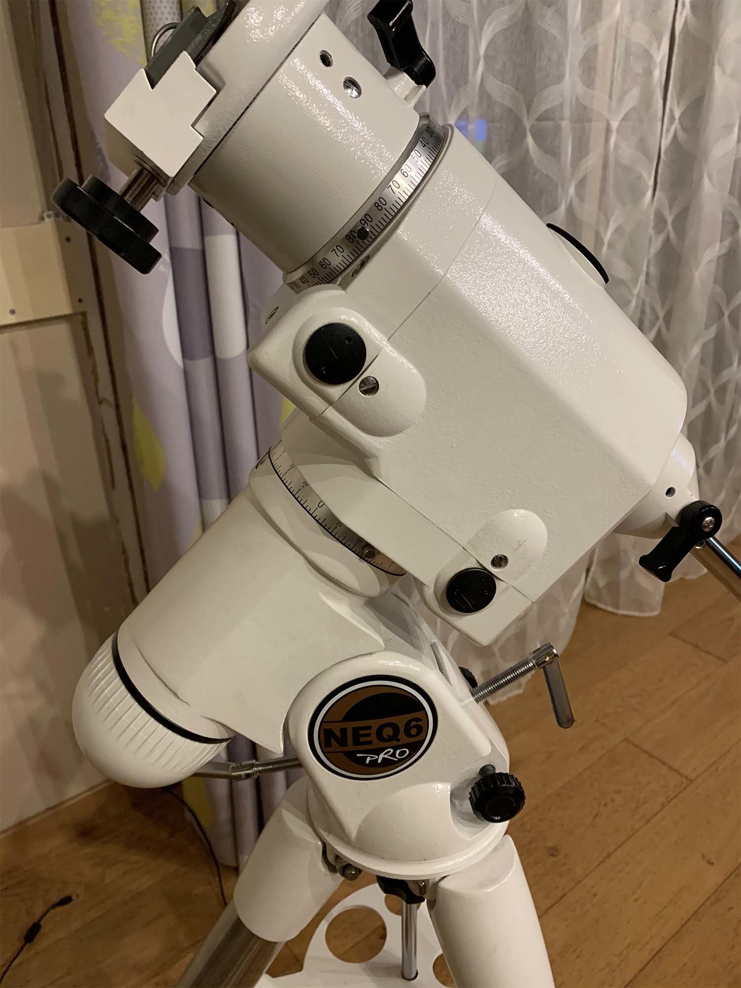

Je reviens vers vous avec la monture achetée aujourd'hui:
Il me reste donc à mettre un tube dessus. Maintenant à moi de trancher entre vos conseils: éventuellement Orion 203mm F4.9 par exemple, ou les premiers conseils qu'on me donnait au début de partir absolument sur un 150/750 car le 200/1000 serait trop gros et difficile à équilibrer.
Voir davantage
Sachant que pour ce prix, je peux rajouter le matériel qu'il me manque pour débuter. J'imagine que pour ce prix, je dois trouver un.des oculaires.
