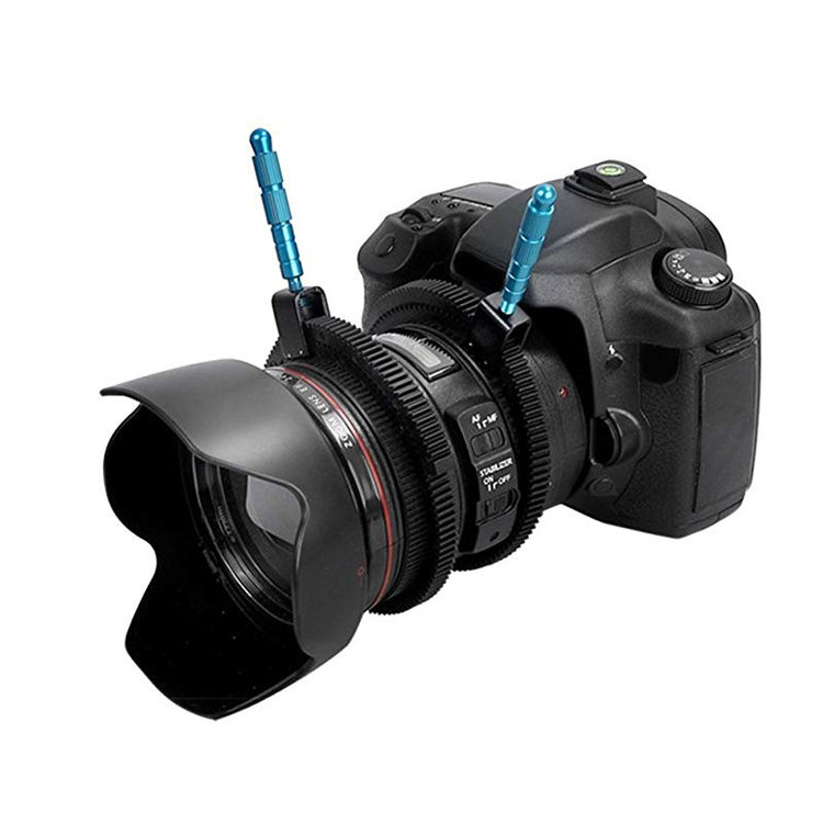

Je possède un canon eos 750d, et lorsque je prends des photos du soleil avec un filtre astrosolar et un 70/300 la mise au point est compliqué car trop sensible. Existe t il un moyen physique pour effectuer une mise au point plus fine ?
Merci d avance
Oui, tu peux utiliser le système du petit bout de bois. Il s'agit de mettre une courroie autour de la bague de mise au point de l'objectif et fixant dessus un bâton perpendiculaire (par exemple une pince à linge). Tu utilises alors ce bâton pour faire la MAP, qui se trouve de ce fait plus précise. Je ne trouve pas d'illustration mais d'autres vont certainement en mettre.
Mais le mieux est de faire la MAP comme d'habitude et de filmer pour ensuite traiter l'image avec des logiciels comme AutoStakkert, car ce que tu penses être une mauvaise mise au point ressemble plus à l'effet de la turbulence atmosphérique.
Je me demande si avec ta bague allonge, tu ne vas pas perdre la mise au point à l'infini...????
Evidemment que ces bagues vont te déplacer le foyer :(
La soluce de @Fred_76 est la plus simple et la plus efficace. Tu auras plus de précision en tournant une molette de 10cm de diamètre qu'une molette de 1cm.
C'est pour cette raison que certains fixent une pince à linge au cul des Celestron pour mieux appréhender ma mise au point.
Plus le bras sera long, plus tu apprécieras la différence angulaire. Avec un bras de 10cm ça devrait le faire ;)
Néanmoins, la profondeur de champs de ton zoom doit être assez grande pour tolérer une petite erreur de MAP (à moins qu'il ouvre à F/2 ?)

je pensais que ça me permettrait de tourner plus ma bague de MAP !

Est il possible de trouver une photo , par forcément un tuto; mais juste quelques photos pour voir a quoi cela ressemble ce principe car je visualise pas très bien !
