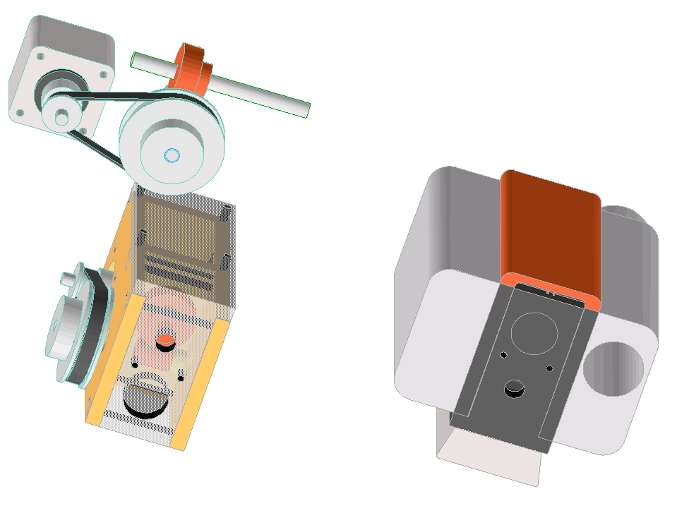

De mon côté je progresse sur la version sans backlash avec ma vis sans fin + courroie). Tout en impression, à tester

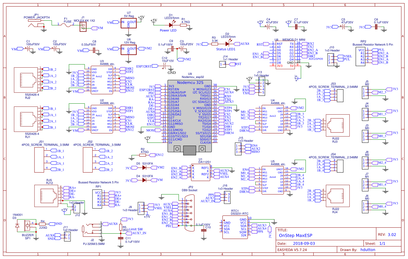

Pour le câblage, est ce qu'un schéma de ce genre parle?:
Ou préfères tu un schéma genre Fritzing?
Le schéma ci dessus est le schéma avec toutes les options à base d'Esp-32.
Voir davantage
Tout doucement ça prend forme. Alors au final, roulements ou bagues lisse?

La backlashless: oui, doucement. C'est encore un peu complexe même si au final le facteur de forme est compact. J'aurais là 4 morceaux à imprimer dont certains avec des difficultés (supports et autres bonheurs).
Pour tester: je fais boîtiers en PLA (chargé fibre de lin ou carbone pour les blocs centraux qui doivent être rigides, de base pour le reste.
Les paliers: je vais dans un premier temps les faire avec ce que j'ai: du nylon taullman. Les roulements ça complique tout !
Si concept valide j'achèterais (après covid) du filament en matériau auto-lubrifiant pour mes 4 paliers. Là j'en suis au stade bricolage:  mes axes de 6mm je les ai "usinés par roulement glissé" sur un lapidaire de modélisme (...) dans de vieux gougeons en acier trop gros.. et ma roue crantée en 8mm de trou d'axe  je lui ferais  une petite réduction de diamètre imprimée... ça ne va pas être parfait! 🙂 mais dès sortie de confinement je peux faire usiner des axes à diamètre variable à côté de chez moi, voir même usiner ma roue de sortie pour avoir un axe en sortie qui soit plutôt à 8mm que 6... (faiblard!). Quand à la VSF, le matériau est tellement dur que mêches ou tarauds n'ont pas réussi à même griffer l'avant trou ! Ça va finir collé!
Sinon  je suis plutôt agréablement surpris par le comportement du PLA, si la forme est ad-hoc ça supporte plutôt bien la charge. mais pour du durable il vaudrait mieux un PVC ou l'un de ses substituts moins polluants. C'est moins sensible aux UV et à l'humidité.

Tu t'es inspiré de cette doc pour ton montage ? Et la dernière version de OnStep ( 4.x ) est compatible ?
Voir davantage
 Oui je suis parti de ce schéma. Pour la version du firmware j'ai utilisé la 3.16. Je suppose que la version 4 doit être compatible, sur la page MaxEsp version 3, il est écrit:

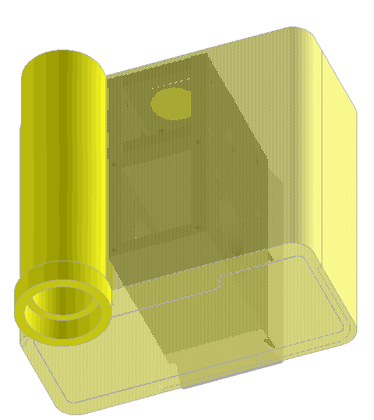

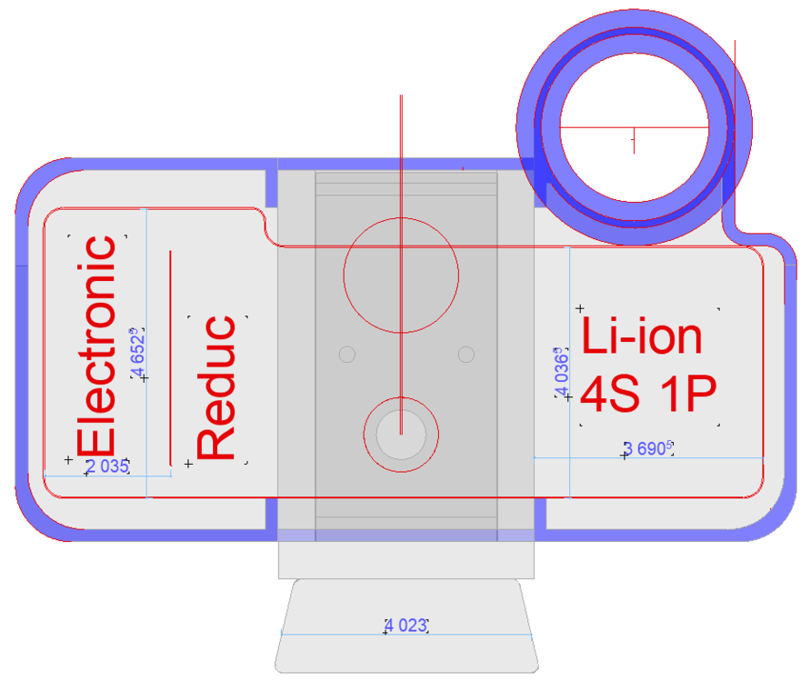

J'ai un peu élargi le boitier (version courroie + VSF).
je m'oriente vers un accu LI-Ion (12/15V - 2600mA) qui pourra rester à demeure dans la boite et possède son circuit de protection.
Les LiPo sont chiants à gérer et nécessitent à chaque mise en service d'être raccordés par leurs prises d'équilibrage à un circuit d'alarme de décharge (pas gérable par interrupteur, j'ai essayé...).
Du coup, le capot arrière (pas finalisé sur le dessin, il sera plus ouvert côté électronique pour passer les 50mm de l'ESP32) pourra être vissé une bonne fois et inclure juste une prise de charge et un interrupteur charge / fonctionnement.
L'ensemble reste assez compact (profondeur 120mm, débord du logement de viseur polaire inclus)
Je vais commencer à imprimer le test de la partie "bloc mécanique" (avec mes axes artisanaux et paliers nylon...) , pour voir si j'ai pas fait de conneries dimensionnelles !

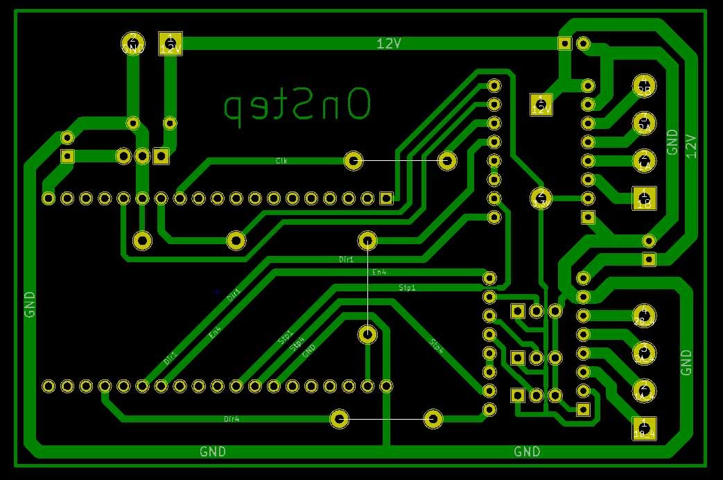

J'ai fini le PCB 1 axe plus focuser. le circuit est un poil plus gros que prévu, 94x62mm.
Sur ton dessin les cotes sont dans quelle unité? 1/100 de mm?
Voir davantage
Magnifique circuit imprimé, tu l'as réalisé avec KiCad ?
Voir davantage
Merci. Oui il est réalisé avec KiCad.

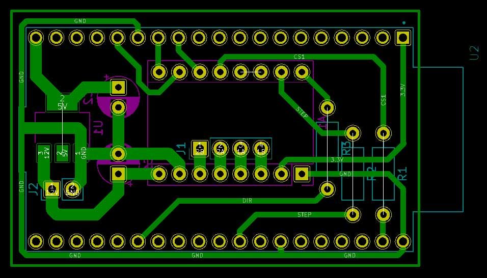

J'ai fait un PCB v2 plus compacte sans focuser. 51x37mm. L'ESP32 d'un coté du PCB et le tmc2130 de l'autre.
Ça rentrera peut être mieux dans le boitier. Le quel colle le plus a ton projet?
