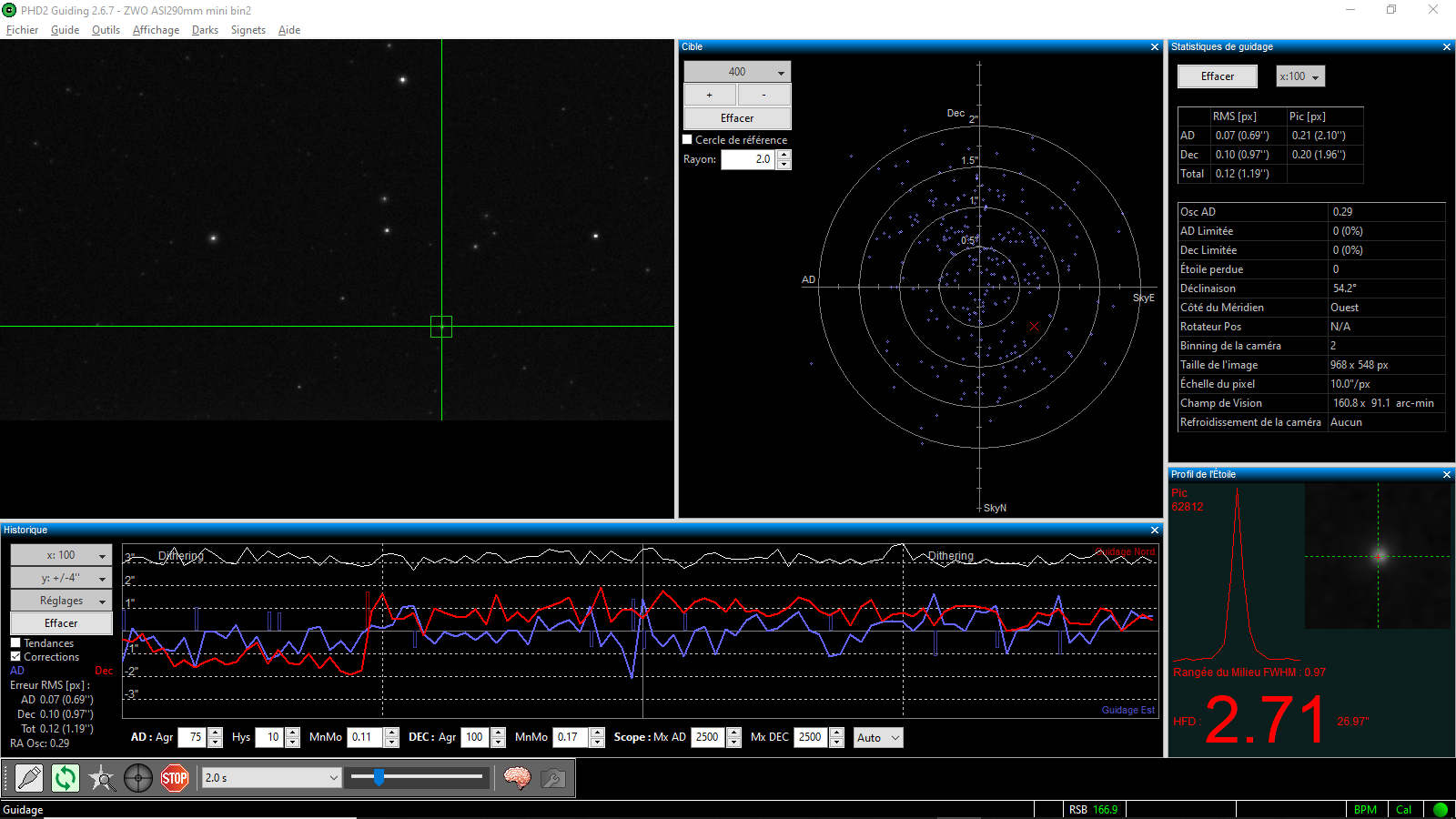

Un peu tardivement, mais j'ai eu quelques petits soucis à régler avec la monture je reviens pour un petit feedback. Je me suis tout de même rendu compte que la pièce qui tient la queue d'aronde du télescope n'était pas serrée après remontage. Je vous dis pas le bronx... :D
Bref hier avant l'arrivée des nuages, mise en station avec polemaster, PHD2 me donne 0.4' d'arc d'erreur je lance le guidage et j'obtiens cette courbe qui me semble pas si mal !
Avis aux amateur éclairés qui pourrons me donner des tuyaux pour encore l'améliorer ? Je pense notamment à l'usage des algorithmes prédictifs de EQMOD ou PHD2 ou a augmenter un peu l'agressivité.
Pour info la capture d'écran a été prise relativement tôt mais c'est resté stable tout le long du guidage.
pas mal mais je pense que ça devrait être meilleur, tu as eu 1.19" RMS toute la soirée, ça me parait beaucoup. (je tourne à 0.4" - 0.6" avec mon eq5)
tu dois pouvoir améliorer tout ça, peut être dans phd2 (peut être  diminuer le MinMo et l'agressivité en AD, perso je ne met jamais 100 même en DEC, quelle vitesse de correction dans eqmod?), ou mécaniquement.
Hello !
La monture est partie depuis longtemps, mais de mémoire, j'arrivais à tourner mieux que cela après avoir continué à améliorer mon système.
