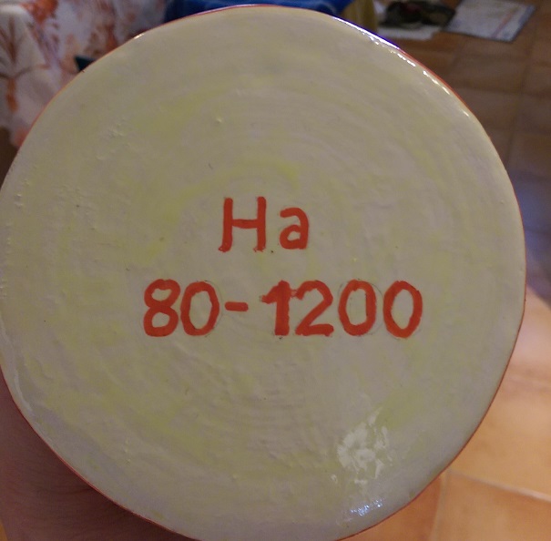

Je vais bientôt récupérer un objectif en mesure et préparer des tubes de réfracteurs de 80mm.
Pour le moment, je menais quelques bricolages limités qui donnent plutôt satisfaction.
Réencrage de lentilles des oculaires avec un feutre noir à essence
Peinture à tableau mate pour des travaux pour lesquels l'épaisseur de peinture est moins critique.

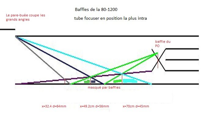

J'ai calculé des baffles pour des réfracteurs de 79mm de diamètre intérieur de tube mais le positionnement et la mise en peinture intérieure ne se fait pas sans difficulté.

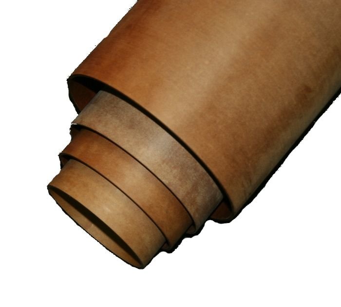

J'ai parcouru quelques sites et pris conseil en premier lieu auprès de Gerd Neumann (Astronomics) qui m'a réalisé les tubes en "phénolic coton" ultra-léger.

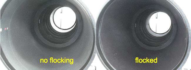

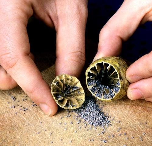

Elle a une particularité c'est qu'elle est très adhérente et compatible pour réaliser un flocage (retour partiel des rayons incidents) en y adjoignant des grains comme du sable pour litière d'oiseau, de la sciure fine, des graines de plante comme le pavot bleu qui est déjà teinté, très accrocheur et bien mat.
schultafellack.jpgschultafellackg.jpggraines-main-pavot-main-9953831.jpgpavot-de-californie-orange-40-graines-eschscho.jpg

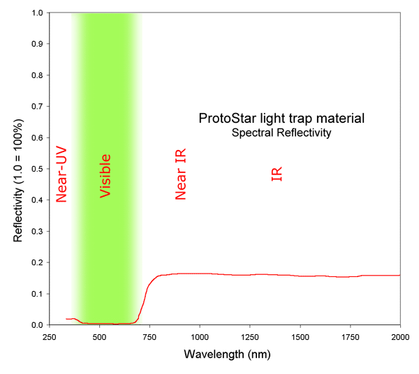

Quelques % de noirceur gagné, l'effet est similaire au papier protostar dont on va me passer quelques petits restes.

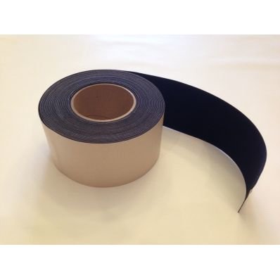

Pour complémenter, il existe également un matériaux connu : le velours en format adhésif

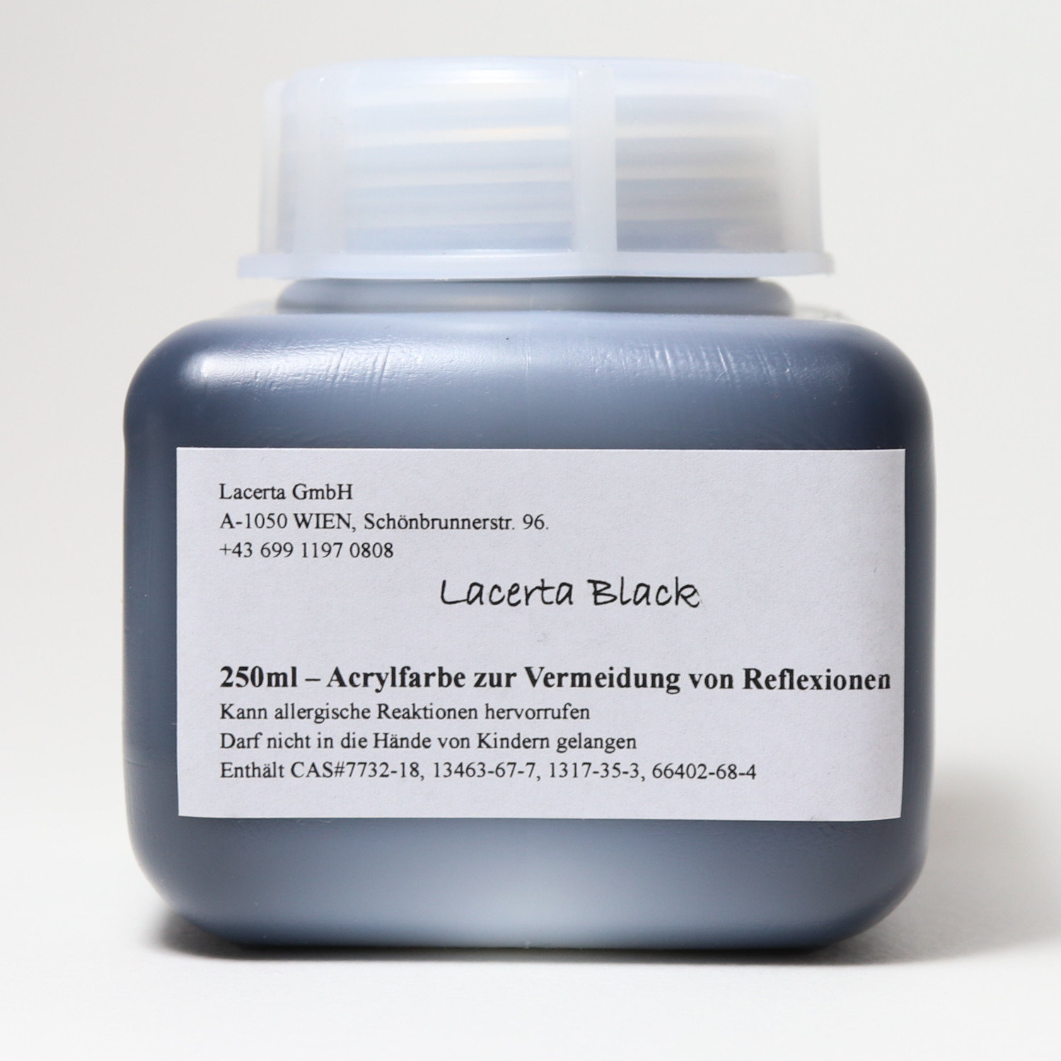

L'idée est la même mais lorsque l'épaisseur doit être fine. Enfin pour des parties sensibles qui doivent être recouverte une autre peinture, acrylique cette fois, très noire recommandé par l'équipe Lacerta.
velours-noir-film-adhesif-ruban-enroulanLacertaBlack.thumb.jpg.c138cb46845974fc88eb1078afbf3ecb.jpg

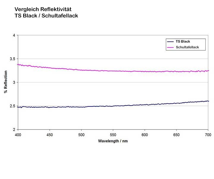

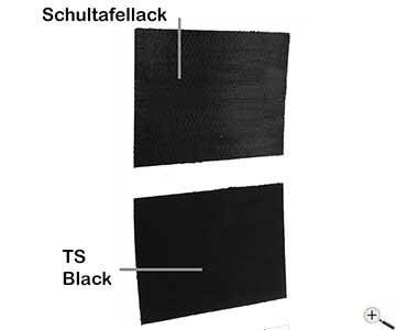

Oui, à ce que j'ai compris, pour Lacerta et TS-optics, ç'est intermédiaire au Black3.0 qui descend entre 1 et 2%
Les liens commerciaux sont utiles pour faire un état de l'art, je ne vois pas d'application déjà faite dans ce que tu cites.

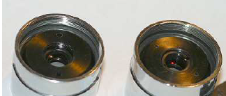

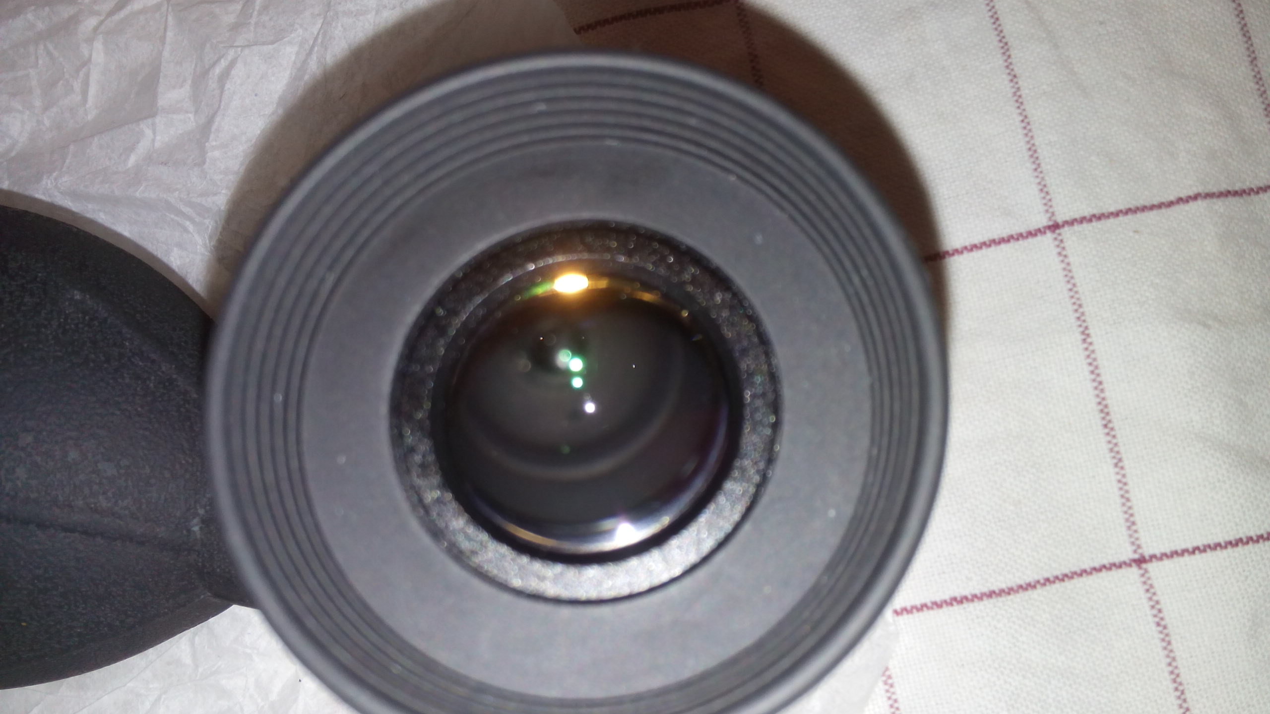

Pour les oculaires, la peinture à tableau est déjà très bien. mais plus on s'approche des angles rasant moins ça convient. Peut-être que le baffling ou le velours / protostar c'est mieux.

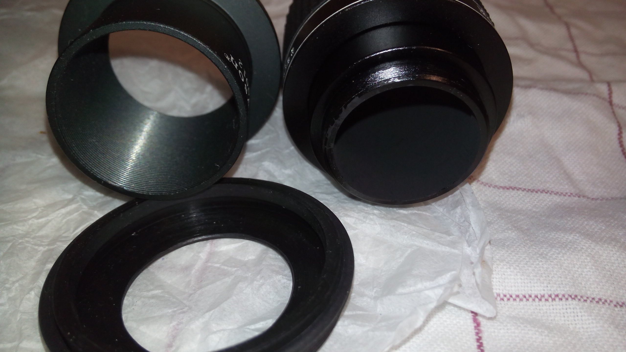

Avant, cliquer pour voir tous les reflets critiques d'un TMB sans la bonne peinture. (SkyWatcher n'a pas les bons verres mais a au moins fait mieux là-dessus.
IMG_20191112_135012.thumb.jpg.9d331390a5e079dc8050ace154dc926b.jpgIMG_20191118_165014.jpg.28d5f3d6fa588fc1ec0f221f4b584351.thumb.jpg.84f6dd63488899b24444237554d053af.jpg

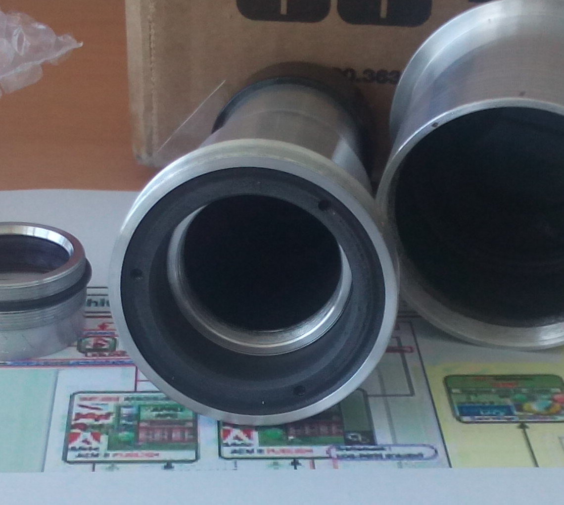

Après. Tout ça pour résoudre une erreur de quelques mms pour la jupe entre le prototype et la production (à droite)
IMG_20191118_171251.thumb.jpg.bd276dfd4d19f891fa2a88951a74772b.jpgIMG_20191112_202205.thumb.jpg.d5440a13fa8bb0660f01141bf72e2425.jpgimage.png.e30fee278286c2ddffe8dff3f4acfc6b.png
On peut aussi faire un baffle en impression 3D mais c'est difficile de faire le vissant.
Oculaire repris et réglé pour un autre observateur.
Modifié par lyl

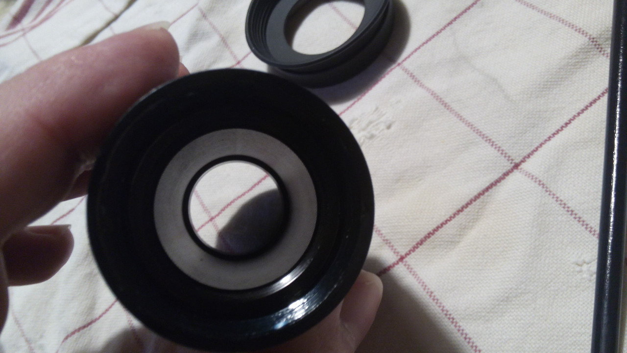

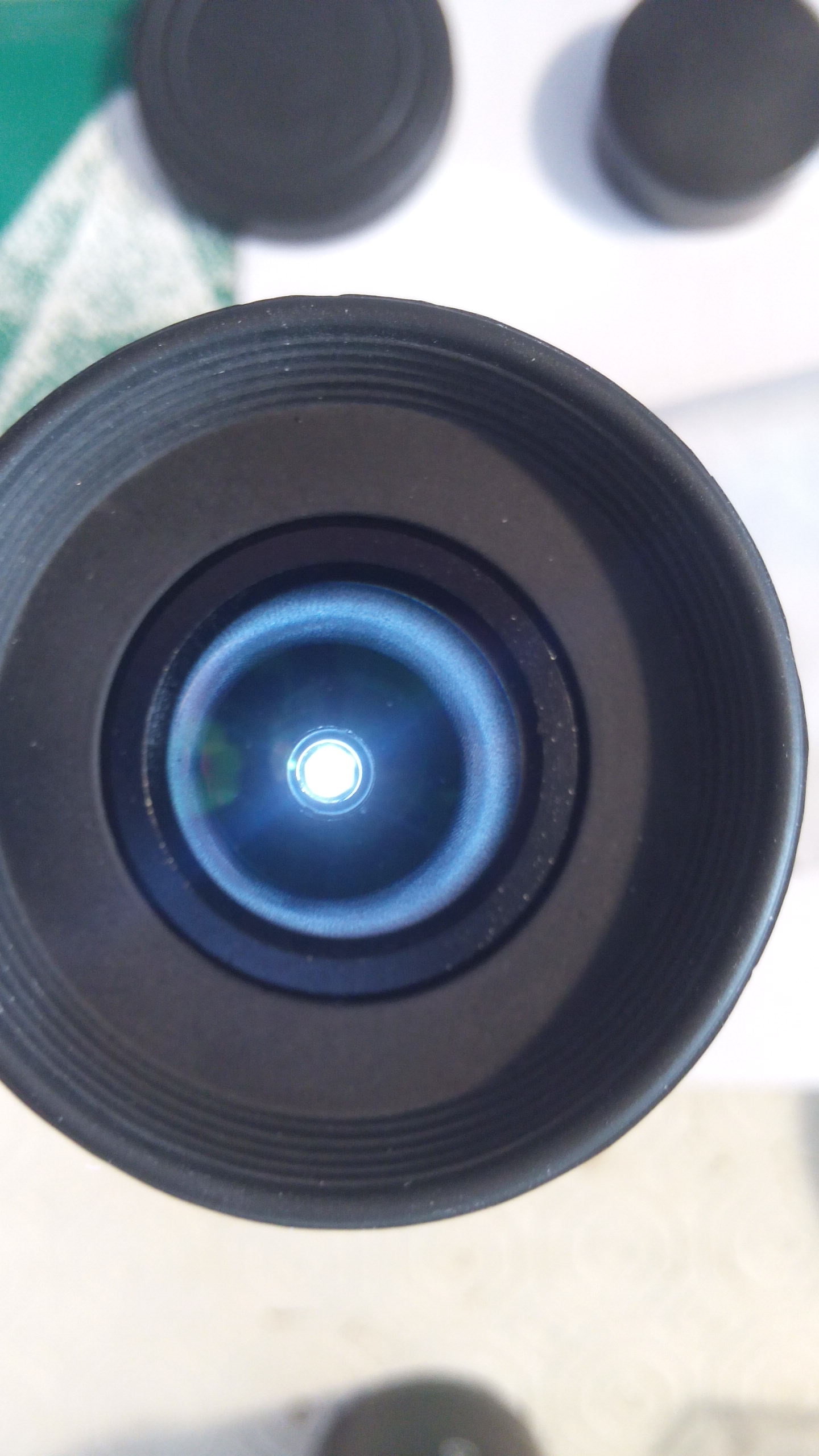

Il faudrait essayer ce Black 3.0, l'acrylique Lacerta est intéressante mais pas totalement noire

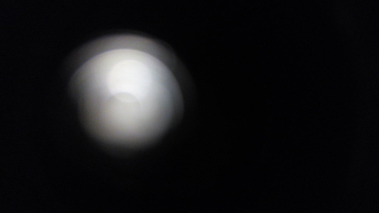

Elle rend mieux en terme de contraste que précédemment, bien noir, dispersant (uniforme) et on aperçoit maintenant des anneaux de diffraction.
Verdict : mieux que la peinture à tableau, mieux que le poudré des oculaires Skywatcher WA 58°, mieux que le matériau plastique type TV Radian (acétal Delrin ?).
Attention, les pigments accrochent très fort quand on lave le pinceau. A gauche : pris au flash.
IMG_20200305_204716.thumb.jpg.18cabc70393436cd047f072fca9c278e.jpgIMG_20170411_150427.thumb.jpg.256b9bdb772f753d36acf5eace467670.jpg

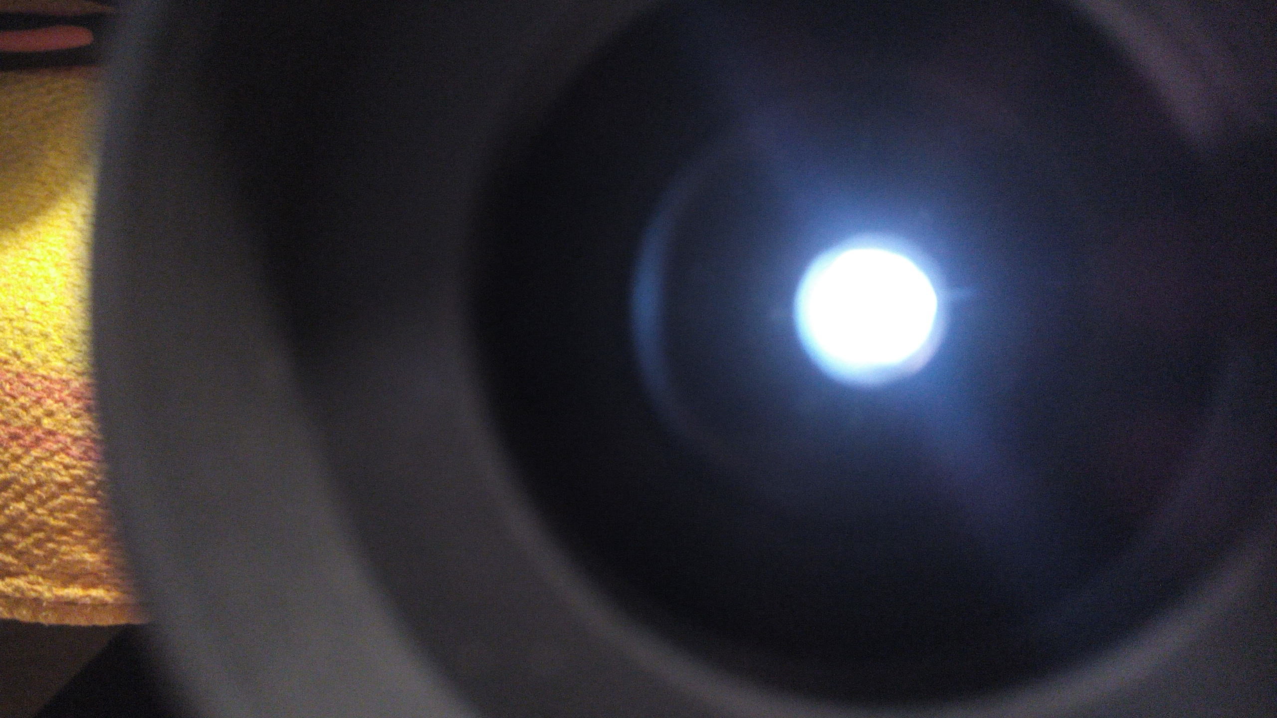

Il y a effectivement une amélioration en observant près d'une source lumineuse. Là c'est le bafflage de mon petit réfracteur de poche (49mm) qui a un petit résidu. Enfin bon, on arrive à enlever le dernier résidu de reflet perçu dans l'oculaire. Je n'en ai pas vu énormément d'aussi mat et noir, sauf Televue (radian 4mm que j'ai eu) et William Optics 3mm SPL.
Mieux : faut aller chercher le bafflage optimisé comme TOE ou Vixen HR. Ça complique pas mal la conception interne et le prix grimpe.
Ma lampe Led à ~10cm
IMG_20200305_205411.thumb.jpg.7ad65031282e1b65f9bfffd67658758a.jpgIMG_20200305_210022.thumb.jpg.dfd2ace74965d8caef8a30bc9f0e5bff.jpg

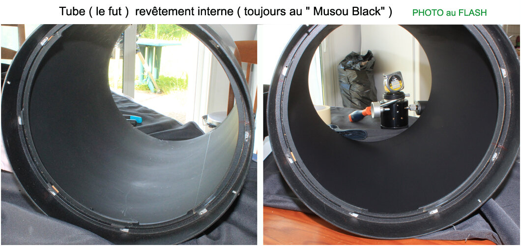

Très intéressant Myriam , je vais m'occuper de flocage et peinture

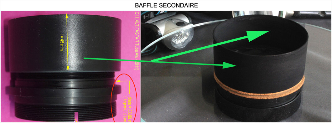

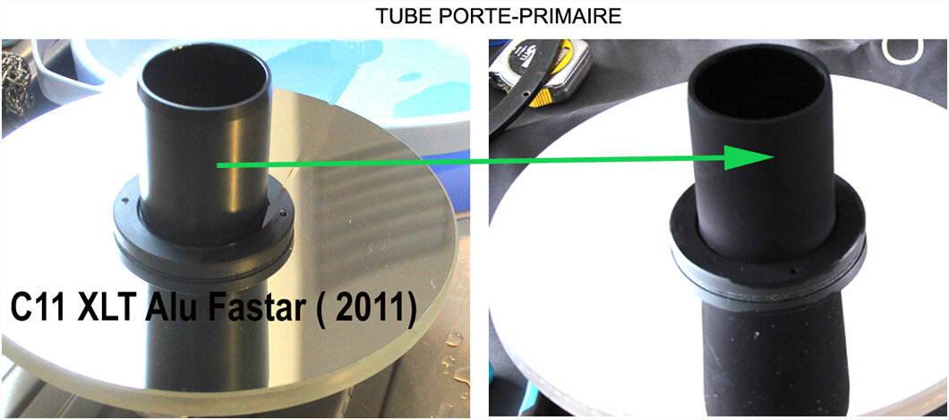

sur mon C11 déjà largement modifié :   http://www.bbayle.com/C11_Xlt_Fastar_Alu/index.html
avec du " Fineshut SP " pour l'intérieur du fut et surtout l'intérieur du baffle primaire https://www.ko-pro.black/
et de la peinture  "  Musou Black " pour pour le baffle secondaire inter/exter
et la partie haute du baffle primaire après le circlips de butée.  https://www.ko-pro.black/product/musou-black-paint/
Je te dirai comment se passe les choses , ici ou ailleurs ..

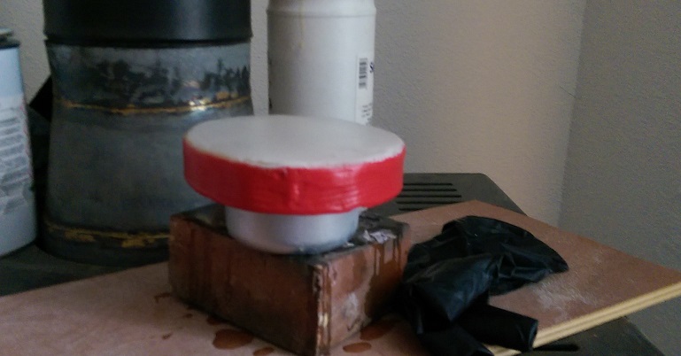

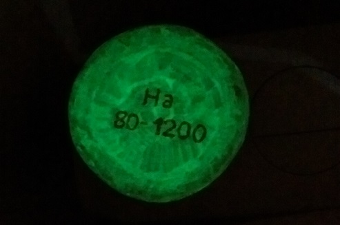

Idée inverse.
La 80-1200 est manœuvrable mais faut faire attention quand tu passes les portes
Bouchon phosphorescent difficile à perdre maintenant
IMAG0278.thumb.jpg.edde83db57eb04ee88105b32c3da297c.jpgIMAG0413.jpg.a75043b891b0a0cfa6476369c2ecf9fe.jpg IMAG0415.jpg.ac06478444b25e60db4196af1321cf9f.jpg IMAG0414.jpg.5b4c985ee0470914f54f517def12f404.jpg

1 pot de 100 ml suffit pour un C11 = 32 euros
Pinceau à poil très fin
-Tout l'intérieur du Tube
-Baffle secondaire intérieur/exterieur
-Baffle primaire interieur ( pinceau radiateur )
-Parie extérieure baffle primaire
Bernard_Bayle

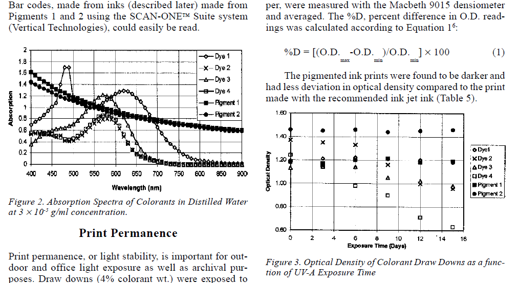

Les encres d'imprimerie comme l'encre de chine sont entre 4% et 10% environ pour le taux de réflexion. Le pigment ne change pas beaucoup.
Les "black plus modernes" sont plus performants car ils organisent différemment la formation de la couche de pigment qui se forme en séchant.
Source : le leader américain Cabot Corporation, concurrent de l'européen BASF
Les différences tiennent dans la fabrication des mélanges qui utilisent la version synthétique de ce qu'on trouve dans l'encre de chine comme la gomme-laque ou le benjoin.
La composition moderne : aniline (résine) + beta-napthol (ligant)+ ammoniaque (activateur basique)+ agent anti-fongique
