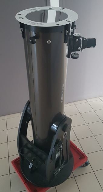

- Pour l'entrée du tube : Filtres solaires (pour observation visuel) Baader Filtre solaire AstroSolar télescope ASTF 200 mm, le filtre tient avec des pions sur la périphérie du tube, et chose que j'ai apprécié il y a 3 bandes velcro à coller sur ton tube qui permettent de le maintenir en plus.

J'ai joint quelques photos faite avec mon Smartphone.
