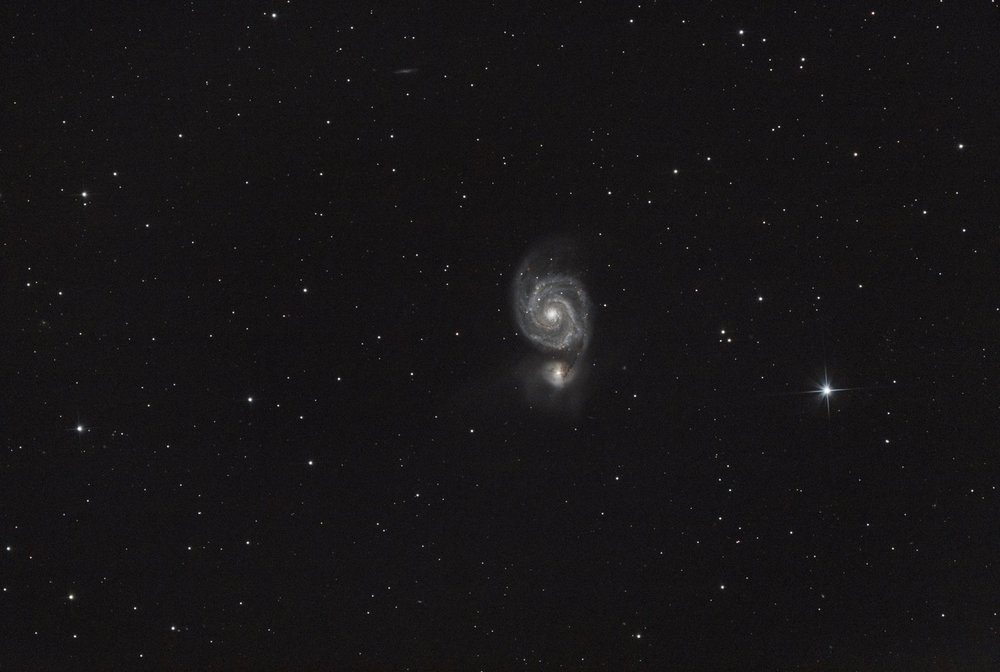

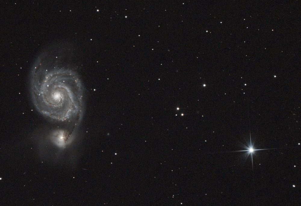

Petite accalmie dans les nuages hier soir, c'est le moment de tester mes bricolages :) Après changement de mes roulements et de la pose de courroies sur ma HEQ5 pro, et mise en station avec un beau polemaster tout neuf (merci mon anniversaire) j'ai obtenu ça ! (et surtout un guidage nettement amélioré sur les deux axes)
J'ai fait 50x180", 10 Darks, 25 Offsets et 25 Flats à 1000mm
Pour le setup : Tube skywatcher 200/1000 avec tube carbone (light is right), monture HEQ5-Pro, EOS 550D avec filtre CLS-CCD Astronomik et correcteur de coma SW f/4-5

Les étoiles bien ponctuelles, les changements sont probants.
Toujours un plaisir de voir M51.
Beau résultat
