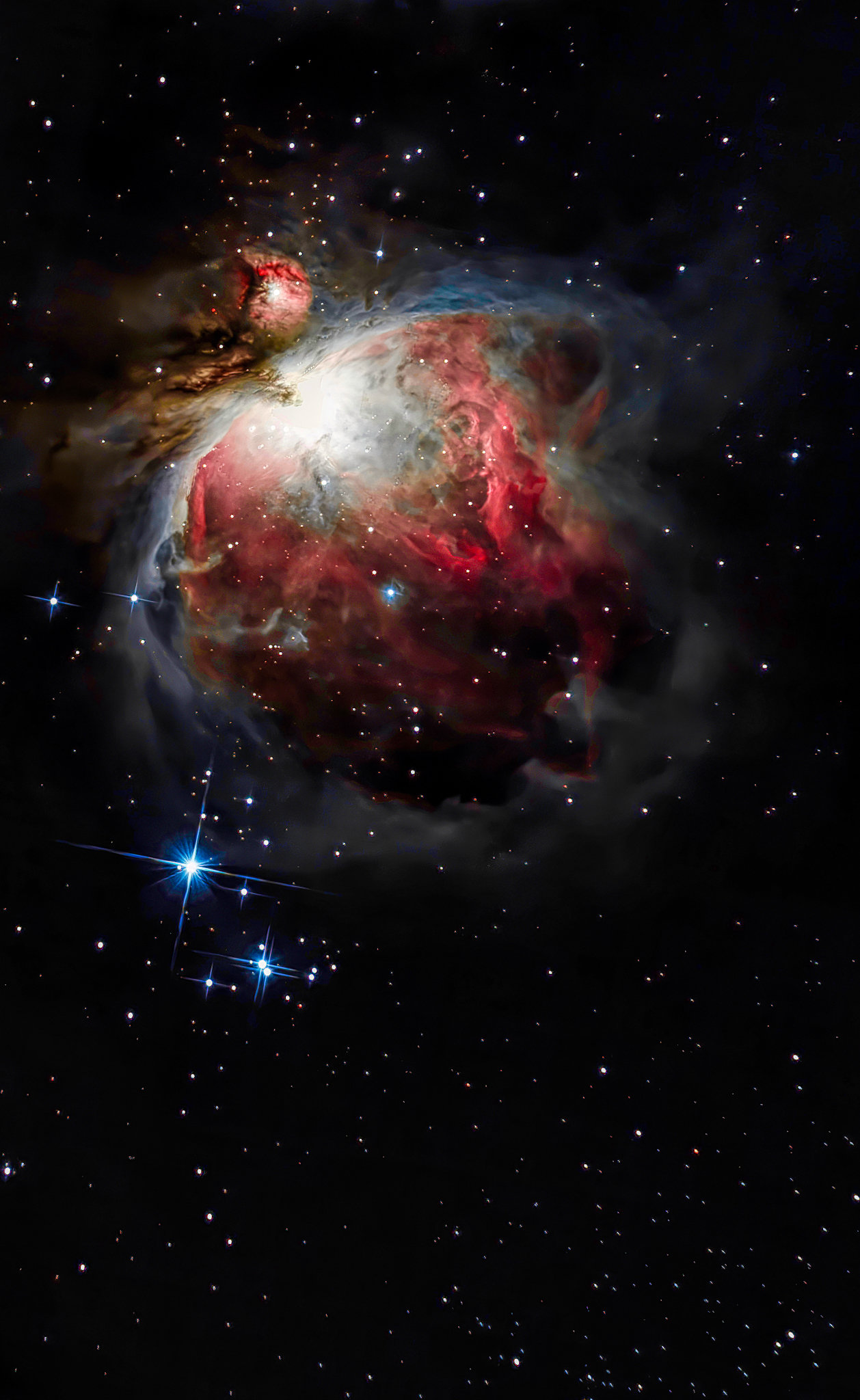

Bonjour à tous  !
Je suis venu il y a quelques semaines sur le forum afin de vous demander quelques renseignements concernant mon prochain set-up afin de découvrir le merveilleux monde de l’astrophotographie, set-up que j’avais déjà programmé grâce à vos nombreux posts sur le forum qui m’ont permis d’en apprendre beaucoup sur ce domaine !
Me voici donc maintenant après ma première séance d’astrophotographie, afin de vous partager cette photographie et de vous remercier pour ce que vous m’avez permit d’apprendre.
M42 - La nebuleuse d’Orion
Skywatcher 200-1000 avec eq6-r Pro
Baader coma corrector MPC III - Explore Scientifique UHC
Canon Eos 6D mark II
45x135 secondes
30x30 secondes
Traitée avec Siril | Topaz denoise AI | Photoshop
Modifié par Selrahcarev
  • J'aime 3
Super première !
C'est propre !
Si tu veux quelques remarques :
- A mon gout un peu trop tiré sur le traitement
- Le coin en bas a droite qui à un problème (les pros de la photo te diront certainement ce que c'est)
Bonne journée !

Bonjour et merci pour ton passage !
Bien sûr, elles sont toutes bonnes à prendre ! Je suis tout à fait d’accord pour le post traitement ! Mais c’est comme ça que je l’aime et heureusement qu’on traitent tous différemment ce serait vite ennuyant de voir toutes les mêmes à l’identique, également le ciel bien noir, j’ai cru comprendre que ce n’était pas trop apprécié ici.. J’accepte totalement ta remarque de ce côté !
Pour le second point il s’agit de la coma, je ne comprends pas pourquoi le correcteur n’a pas totalement remplit son travail.. si ce n’est à cause du plein format du 6D mark II ..
merci à toi et bonne journée ! :)

Effectivement, traitement un peu dur sur les contrastes (mais bon c'est ta photo et tu en fais ce que tu veux)...mais originale quand même !!...par contre j'ai aussi ce genre de désagrément sur les étoiles. Je ne pense pas que ce soit dû à la coma ( la coma ça ressemble plutôt à des comètes voir ma photo en pièce-jointe dans les angles (avant achat correcteur coma)), alors que sur ta photo c'est plutôt des étoiles ovalisées...mais bon je ne suis pas expert !...
Très belle version :) pour les critiques constructives, comme les copains je trouve le traitement un peu trop dur. Le fond du ciel est trop sombre, sous photoshop il devrait être autour de 30. L'histogramme est tronqué sur les basses lumières et l'image est un peu trop lissée.
Mais pour une première elle est vraiment très bien, bravo :)
Salut et bravo pour cette première image.
C'est déjà un très beau coup d'essai.
Mes critiques :
- tu as abusé de Topaz Denoise, à tel point que tout est trop lisse, ce logiciel est à utiliser avec beaucoup de parcimonie
- il y un masque au centre (pour décramer le trapèze ?) malheureux, les étoiles sont dédoublées
- tu as certainement du tilt en bas à droite, ton capteur est de travers par rapport au centre optique
Faut savoir qu'utiliser un APN full-frame sur un Newton, c'est pas évident du tout. Pour corriger parfaitement du full-frame il faut un correcteur qui a lui seul vaudra le prix de ton setup complet.
A moins que tu n'aies croppé ta photo, je pense donc qu'ici c'est du tilt et pas de la coma.
Ou alors le backfocus de ton correcteur n'est pas respecté (ça doit être précis à moins d'un mm).
Merci à tous pour vos retours et vos remarques constructives !
je ne connaissais pas le tilt ! Je vais me renseigner davantage sur ce sujet .. En tout cas vous avez l’œil fin !! 😄 Effectivement je n’ai pas réussi à superposer correctement les deux prises avec Photoshop .. j’ai du “approximativement” faire un décalage au niveau du coeur d’Orion ! Bien joué !
