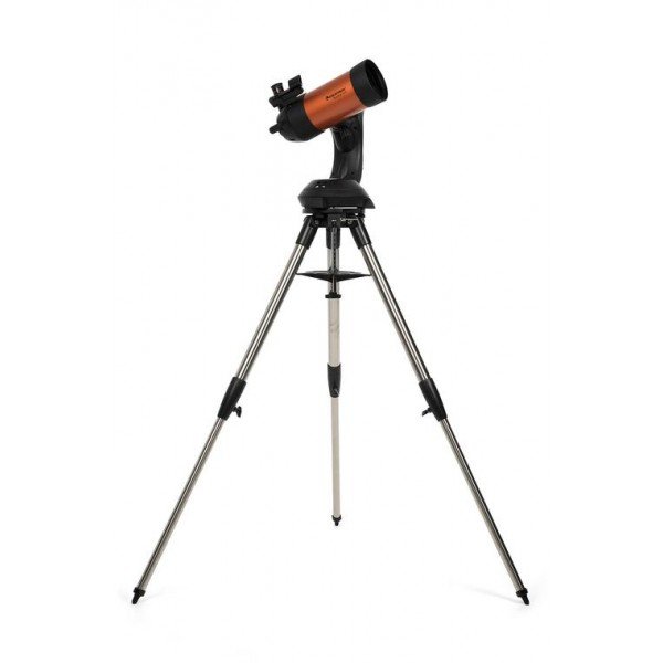

Voici la fiche d'un SLT.
telescope-nexstar-slt-mak-127-celestron.

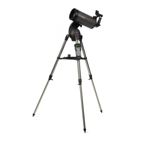

Et celle d'un Nexstar SE.
Sur le SLT, il y a un simple tablette porte-accessoires en plastique. Sur le SE, il s'agit d'une tablette en acier qui vient rigidifier l'ensemble en serrant une vis (ancien système trépied Meade). Le système pour l'allongement des pieds est aussi plus simple sur sur les SLT et se fend de manière nette si on le serre trop.
Bref, les SE sont stables, les SLT ne le sont pas sans bricolage.
