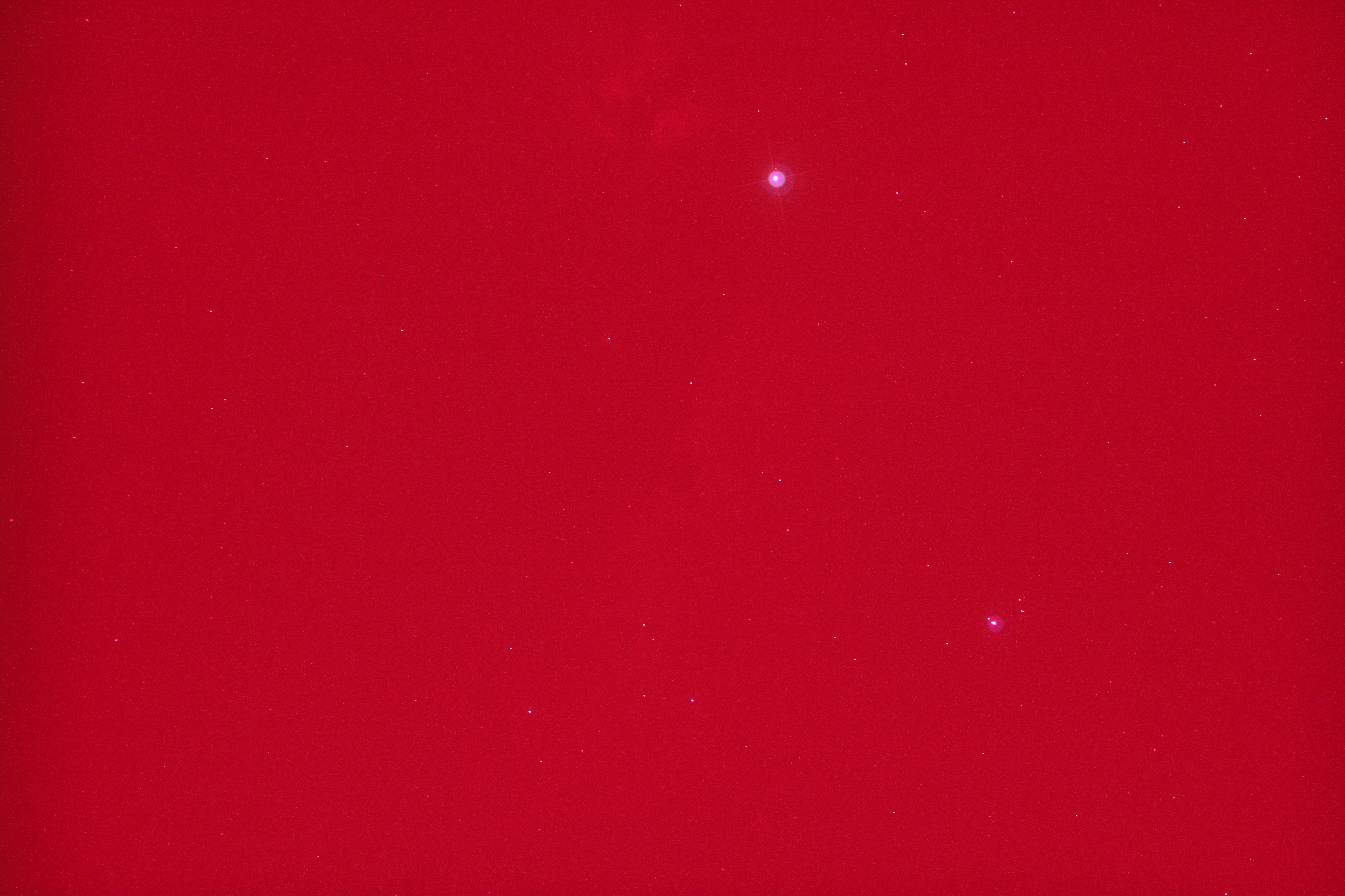

Même constat et bilan que toi @Orion38.
Perso j'ai essayé avec un filtre h alpha temps de pose de 2min: résultat une image rouge !
Changement de filtre, on passe à l'uhc.
Aucun résultat.
Le cls idem.
(Mais je ne peux pas viser le zénith.)
C'est juste horrible.
Peut-être que ceux avec des caméras en poses courtes et filtre sho peuvent s'en sortir.
J'ai peur qu'avec nos apn, non.
Modifié par Evanbourne
il y a 8 minutes, Evanbourne a dit :
Si c'était devant un APN ou une caméra couleur, c'est normal. Le H alpha, c'est du rouge/infrarouge.
Si c'est une monochrome, alors c'était  du noir t blanc.

Il y a 2 heures, Evanbourne a dit :
Naïvement je pensais que le filtre ha me couperait la pollution lumineuse...
Il le fait mais le H alpha, c'est la lumière émise par les nuages hydrogène et cette lumière est du rouge.
on combiné l'image prise en H alpha avec une image avec toute les couleurs pour faire ressortir les nuages.

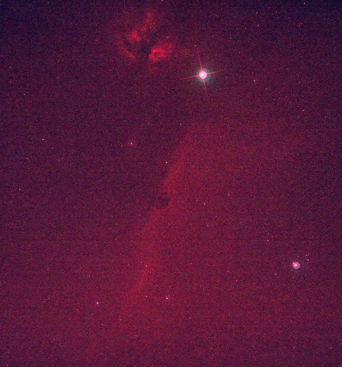

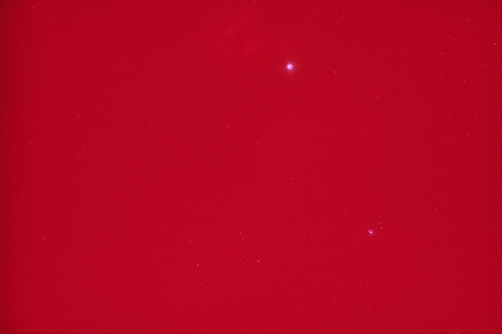

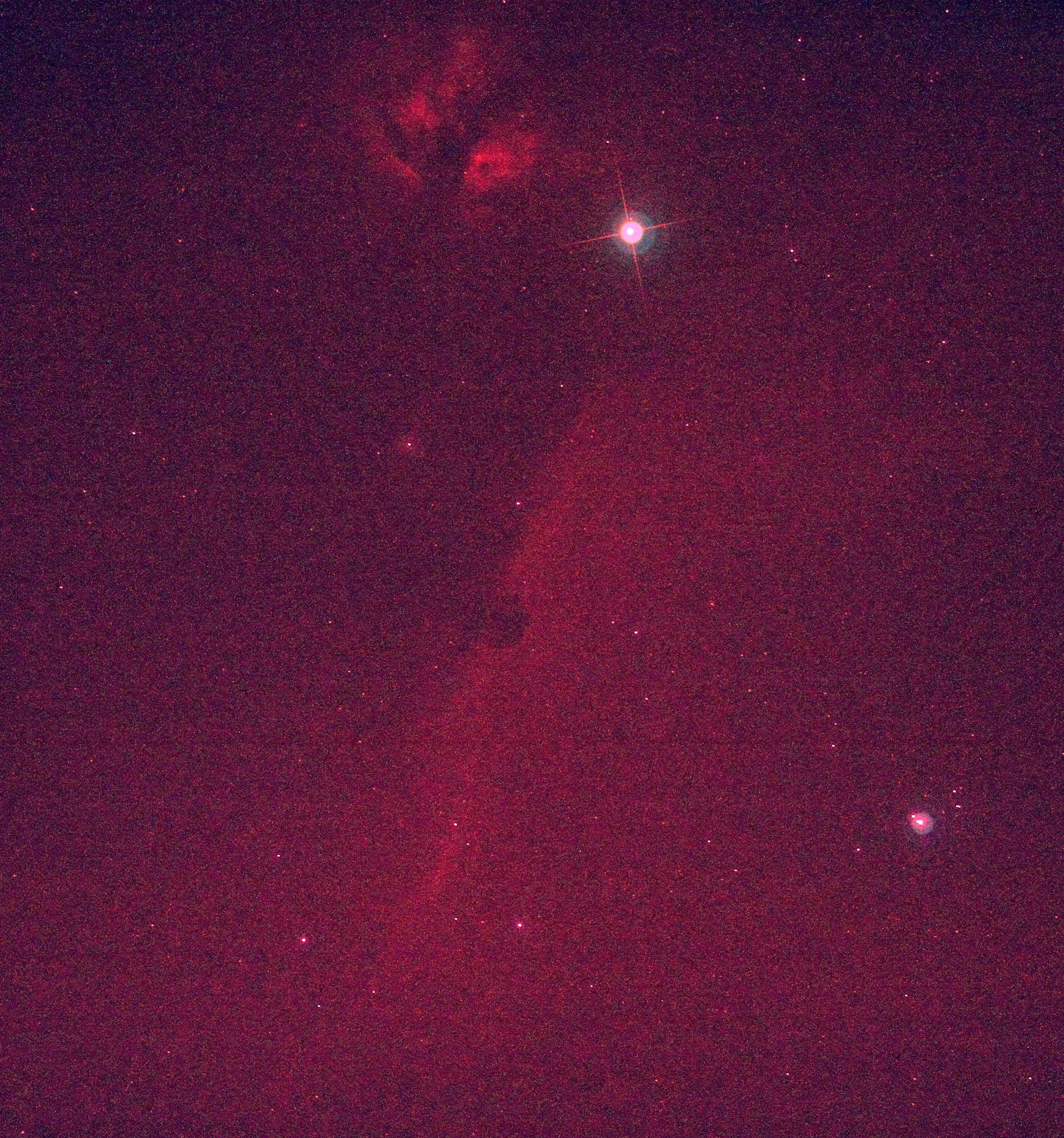

Bonsoir et merci à @Orion38 d'avoir ouvert ce fil et merci à @ursusqui a répondu à mon message plutôt pessimiste mais je n'étais pas très content de mes tentatives sur balcon avec vu sur la belle PL de Lyon.
J'ai essayé mon Ha que je n'ai que très peu utilisé depuis son achat (faute de temps!), je pensais qu'il effacerait la pollu lumineuse et après 3/4 essais j'obtenais une image du rose au rouge sombre en faisant varier le temps d'expo. Mais il est peut-être possible de faire quelque chose...Suite à ton message Ursus j'ai repris la brute :
et réajuster (un peu!) les niveaux, voilà ce que ça donne en version cropé:
Donc si j'ai le temps, je retenterai l'expérience en multipliant les poses!

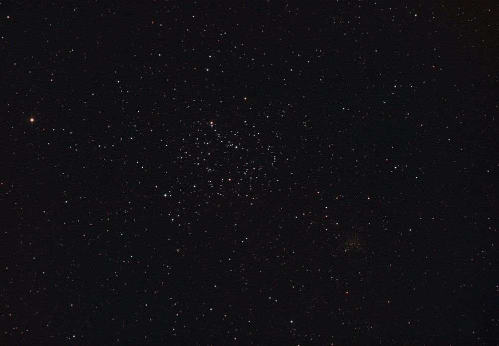

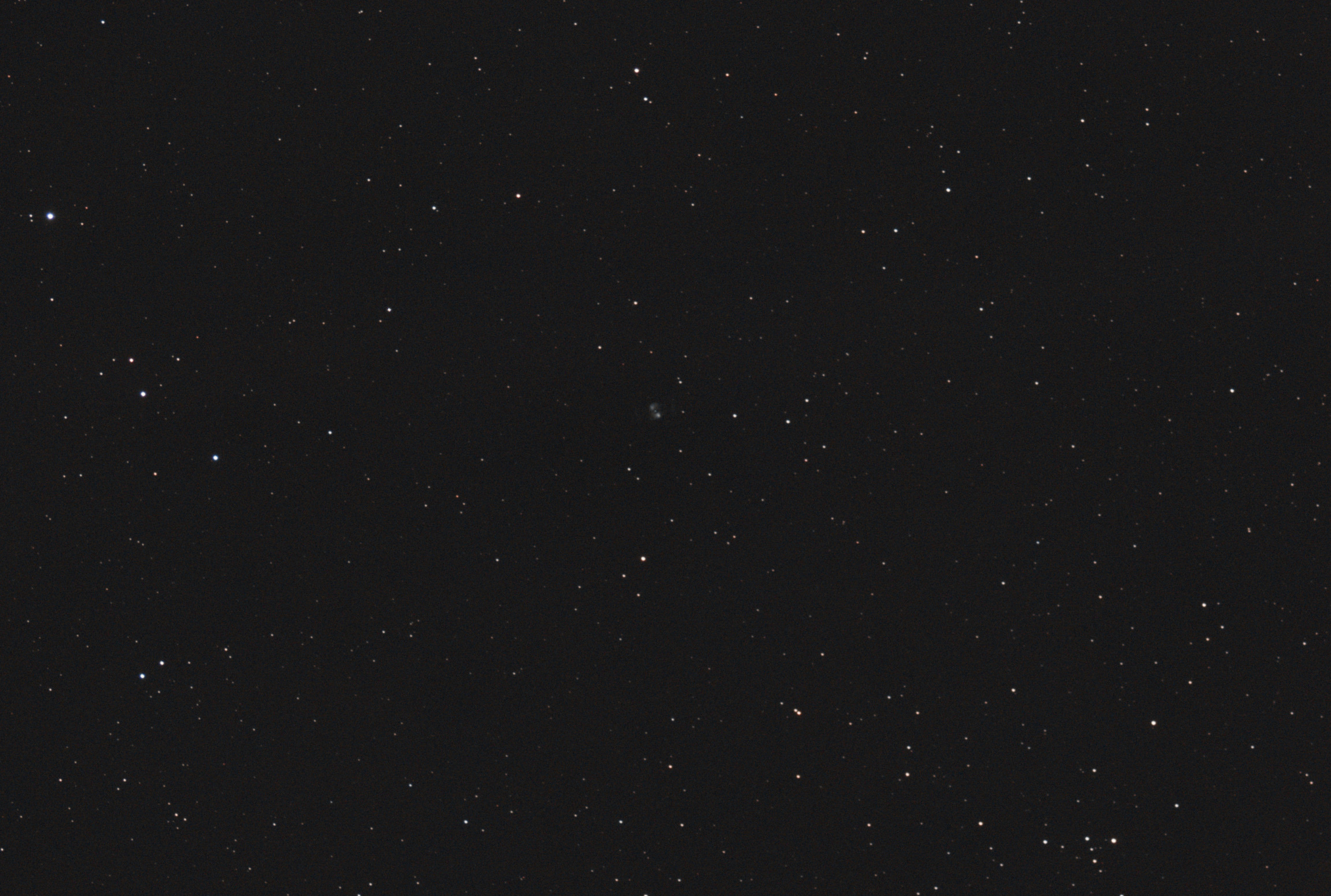

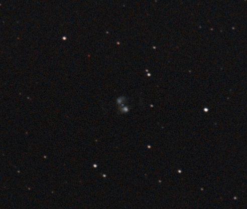

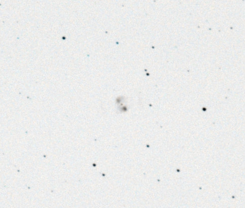

Sinon le mieux que j'ai pu obtenir avec un filtre CLS:
La nébuleuse planétaire NGC 2371 était la seule cible suffisamment haute dans le ciel et suffisamment basse pour qu'elle ne soit pas derrière le balcon du voisin! C'est cracra mais j'ai pas pu faire mieux : Image cropé stack de 16 poses à 640ISO de 80s + 14 dark
Mais c'est plus du VA que de l'astrophoto.
la même en négative:
Et la NP avec plus de champ:
Si ce message peut-être utile à quelqu'un...

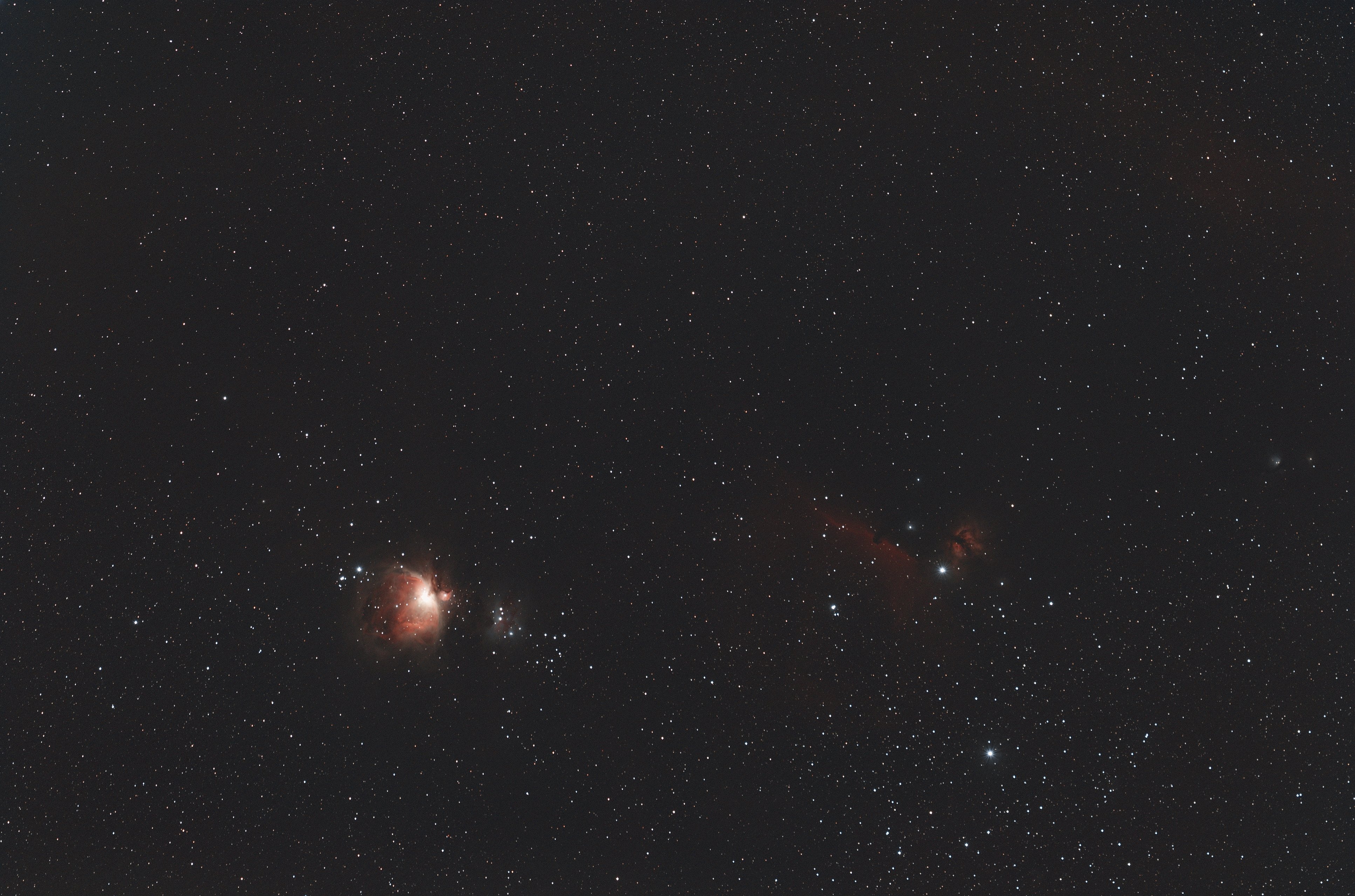

Pour ce qui est du fond orange vif, le CLS-CCD Astronomik fait des miracles :)
@Evanbourne effectivement, c'est rouge! :D

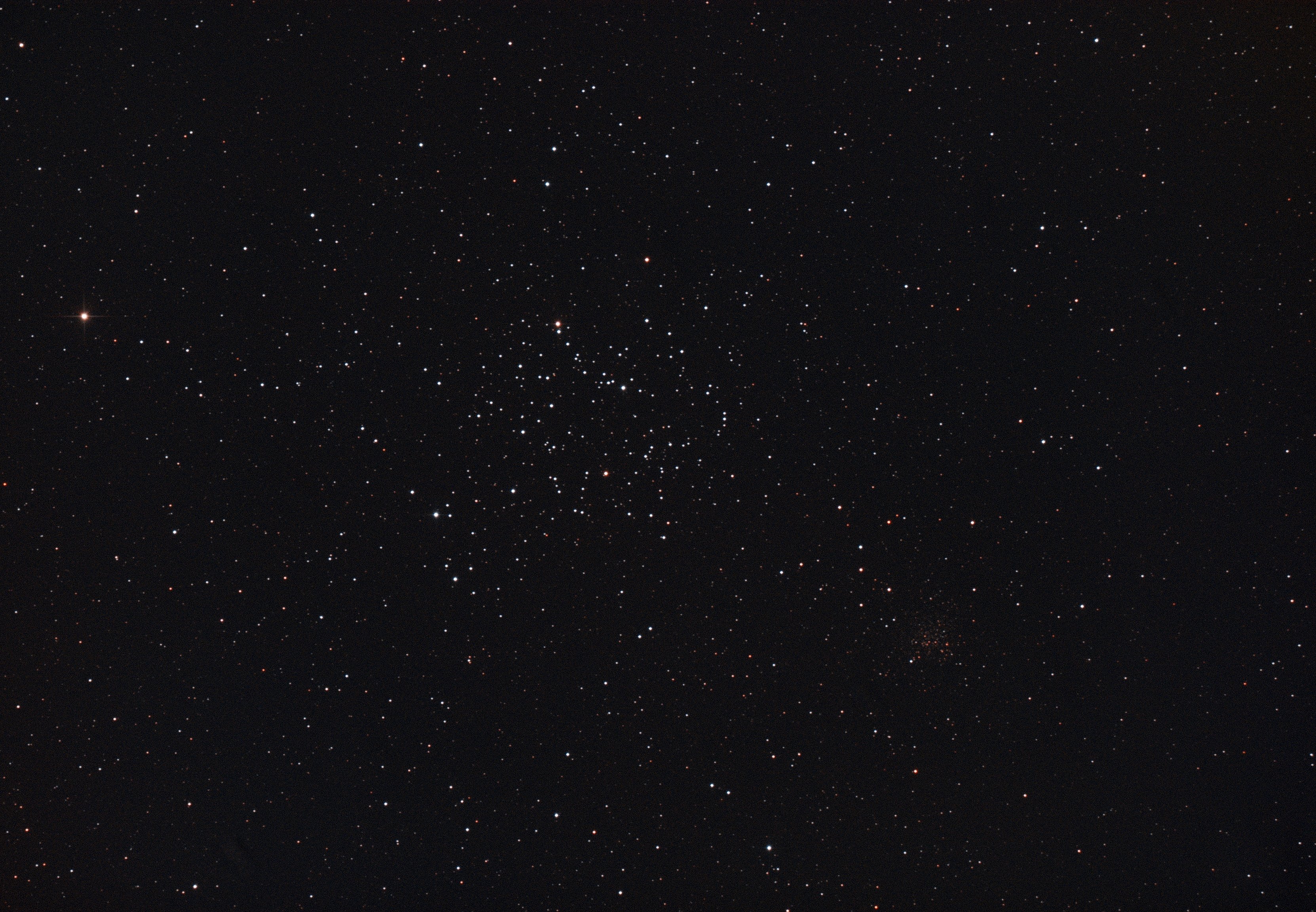

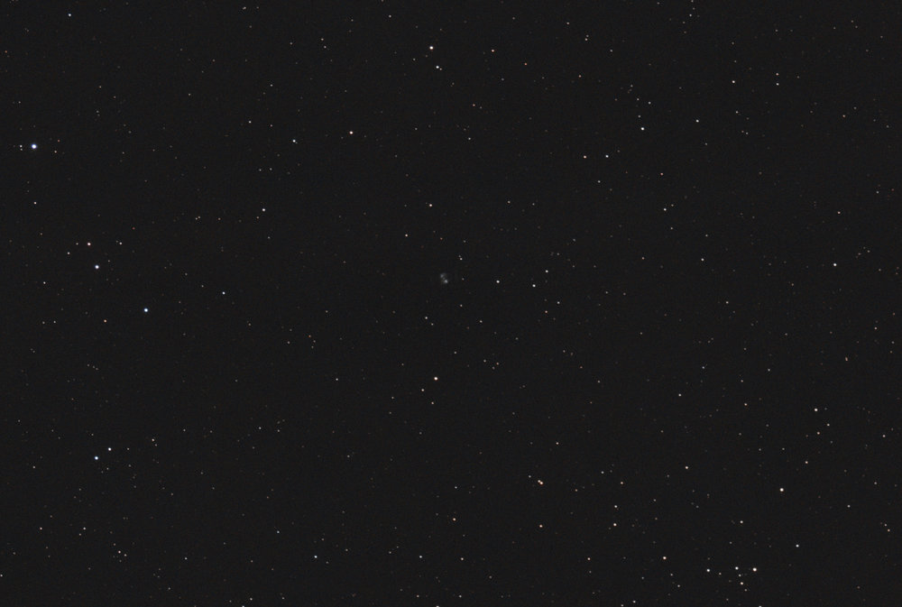

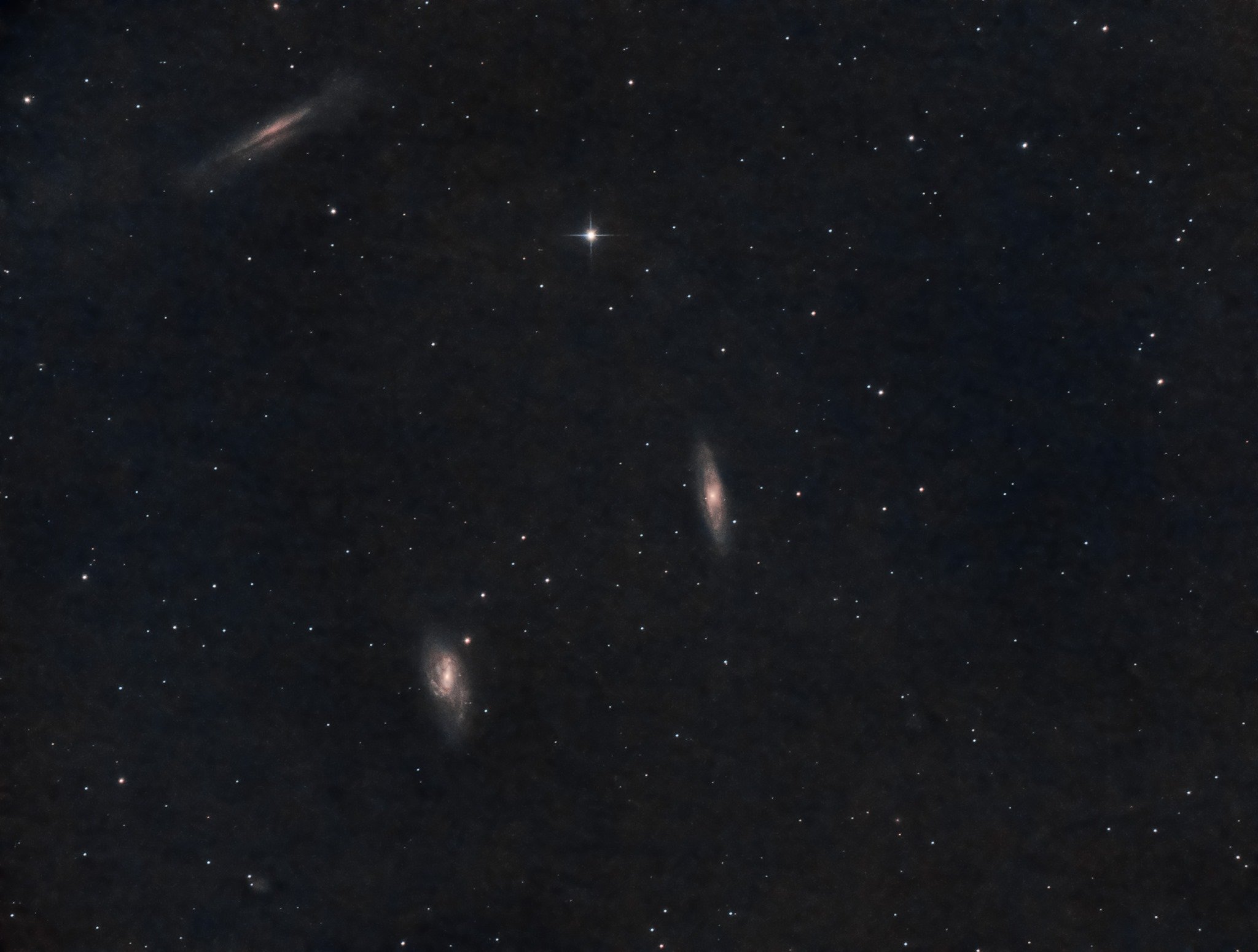

Intéressant d'avoir des expériences d'autres astronomes urbains. C'est pas si souvent.
Moi j'ai (malheureusement) pas attendu le confinement pour pratiquer essentiellement "l'astrophoto de balcon" , aux portes de Paris (faute de temps pour bouger, en dehors des vacances).
J'arrive quand même à me faire plaisir, même en CP et d'années en années j'ai l'impression de progresser : quand je vois ce que je faisais au début, je pleure ...
http://www.bigbobsky.fr/bigbobsky/astronomy/book-astro
Pour apporter de l'eau au moulin de certains, j'ai abandonné deux idées qui me semblaient pourtant évidentes au départ :

Retour interessant, ta M16 est pas mal du tout!
