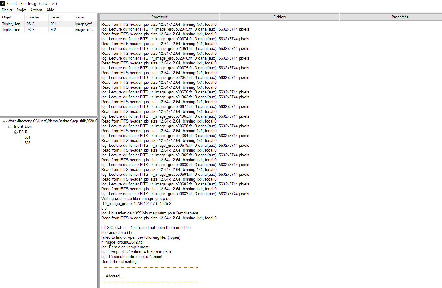

j'ai relancé mon calcul avec plus d'espace disque dur disponible et en supprimant les empilements intermédiaires du mode multi-session et le calcul s'est arrêté après une dizaine d'heure, ci-dessous la capture d'écran du message d'erreur:
"FITSIO status = 104: could not open the named file
free and close (1)
failed to find or open the following file: (ffopen)
r_image_group02042.fit"
Si je regarde dans mon dossier GROUP, le fichier r_image_group02042.fit s'y trouve bien, donc il n'a pas réussi à l'ouvrir... (il a réussi à ouvrir les autres, je voyais les noms défiler en bas au moment où le calcul a stoppé).
Le fichier ne semble pas corrompu, je peux l'ouvrir avec SIRIL...
Même question qu'hier, y a-t-il une manière de relancer le calcul après avoir identifié une cause possible?

WIndows est limité a 2048 fichiers pour les ouvrir en meme temps. Je pense que ceci peut expliquer cela.
Essaye de faire un empilement par somme. Si ca marche, ca peut etre ça.
Ok merci beaucoup, j'avais eu le problème hier, j'avais 2112 fichiers et j'en avais enlevé pour arriver à 2047 je pensais que ça suffirait.
Mais est-ce que je suis obligé de nettoyer tout le répertoire et tout relancer depuis le début du coup?

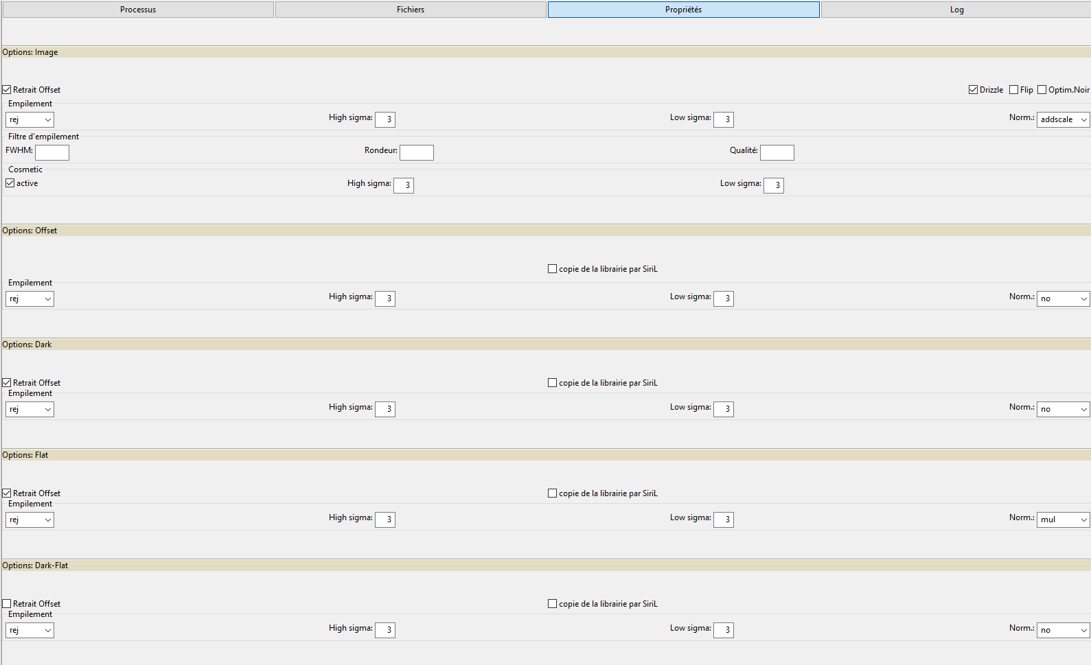

j'ai également empilé mes 4 premières heures de photos d'une part sous SIRIL avec le script drizzle + correction cosmétique (première photo), et d'autre part sous SIRIL-IC  (deuxième photo) suivant les paramètres ci dessous:

Sirilic:
OffsetM          = stack(Offset)
DarkM            = stack( Dark-OffsetM)
FlatM              = stack(Flat-OffsetM)
Image_corrige = ( Image - OffsetM - DarkM ) / FlatM
Script Drizzle:
DarkM            = stack( Dark)
Image_corrige = ( Image  - DarkM ) / FlatM
Dans Sirilic, si tu décoches l'option retrait Offset dans Image et Dark, tu devrais avoir le même résultat. ( en lançant la même version de Siril ).
