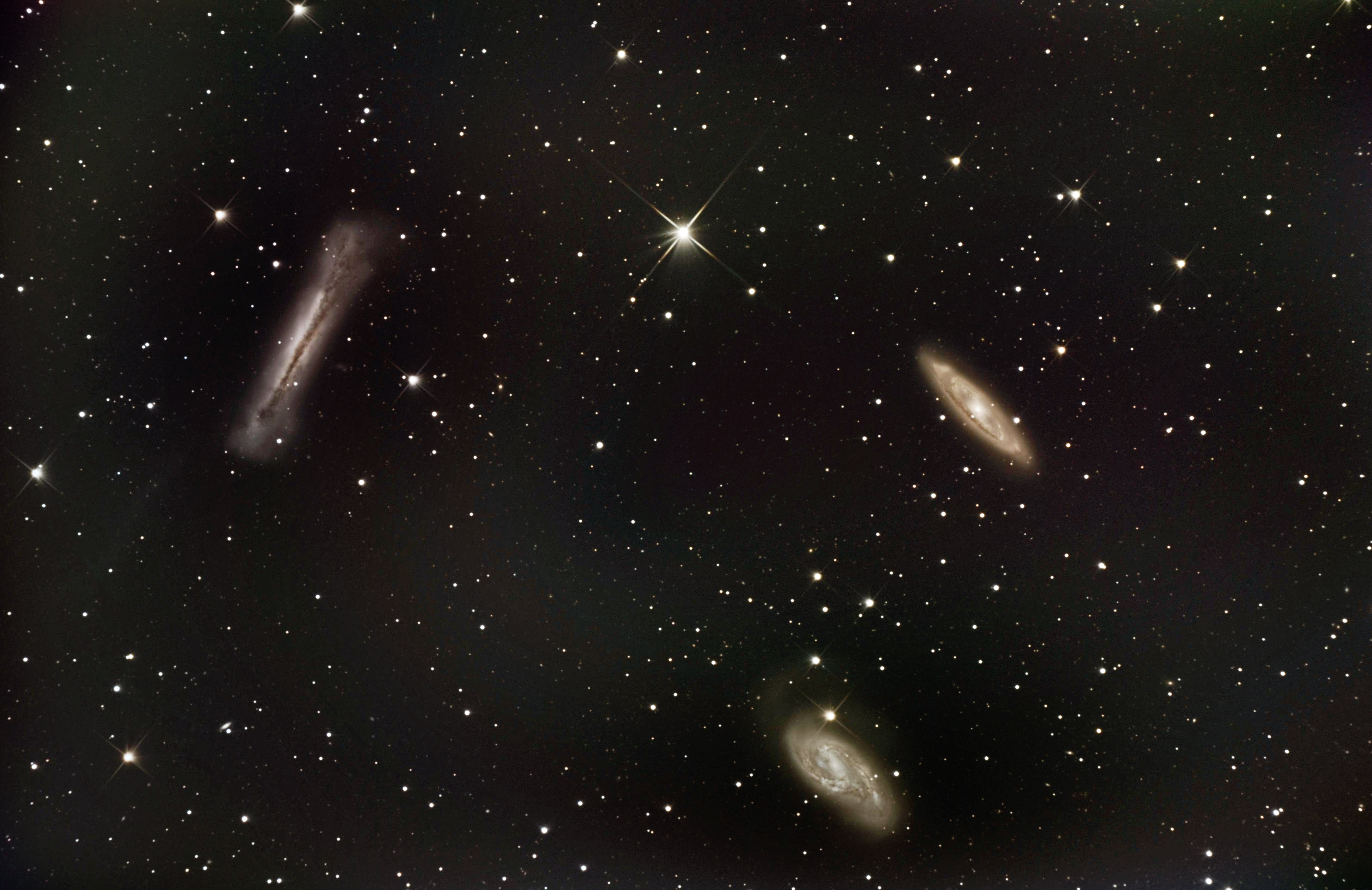

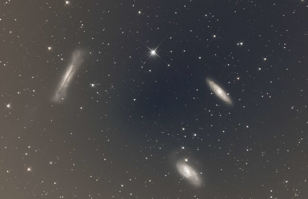

après avoir finalement réussi à empiler mes 2020 bruts de 15s acquis sur deux nuits, soit environs 8h30 d'exposition avec SIRIL-IC, voici le résultat obtenu après un traitement sous SIRIL suivant le tuto de Colmic et un traitement sous GIMP:
Matériel utilisé:
SONY A7S défiltré/refiltré ASTRODON croppé ici en APS-C, pour l'occasion; poses de 15s à 3200 ISO. 17 DOFS pour le traitement.
Tube SkyWatcher N 200/1000 (vraiment basique, uniquement le mouvement fin d'installé en plus)
Correcteur de champ Baader MPCC III
Monture SkyWatcher AZ-EQ-6 réglée par Pierro Astro
Pas d'autoguidage mais mise en station soignée
J'aime bien le résultat final mais je ne suis pas très à l'aise avec le traitement des images et je me demande si je ne passe pas à côté de points essentiels (je me contente de jouer sur "Teinte-Saturation" et "Niveaux" dans l'ongleur "Couleur"). Je retrouve également un certain nombre de défauts habituels de mes photos:
- Un gradient prononcé qui une fois traité sous SIRIL donne quasi toujours une zone plus sombre sur le centre.
Faut-il forcer l'obscurcissement du ciel lors du traitement final pour enlever ce genre de défaut? Ou vraiment l'éviter lors de l'acquisition des images en changeant de lieu?
- Des aigrettes fines et longues que j'apprécie, mais dont les extrémités ont tendance à s'étaler pour certaines.
Là je pense qu'il s'agit du tube, l'araignée du SkyWatcher est très fine et même légèrement tordue par endroits. Est-il pertinent de changer de tube au vue du reste du SETUP? (je lorgne un peu du côté des ONTC de TS-Optics ces derniers temps...)
- Un champ moyennement corrigé.
Je pense que le MPCC qui est vendu pour corriger des tubes ouverts à F/4 et F/5 a donc une espèce de "polyvalence" qui l'empêche de parfaitement corriger l'un ou l'autre... il faut peut être changer de correcteur?
- Des détails qui ressortent mal, un peu empâtés.
J'ai pensé à plusieurs choses et j'ai du mal à déterminer ce qui est la cause la plus évidente:
        - L'absence d'autoguidage (mais avec des poses de 15 secondes, une focale d'1 mètre et une mise en station soignée, est-ce que le gain serait significatif?)
        - La qualité globale de l'optique du SkyWatcher
        - La taille importante des pixels du Sony A7S (8,4µm), qui se voient un peu surtout ici croppé en APS-C
        - Le choix des nuits/qualité du ciel (cette image a été prise dernièrement en Dordogne sous un ciel clair en l'absence de Lune. Seuls quelques lampadaires à 1km sont présents, le ciel est plutôt sombre)
        - La mise au point (je pense quand même qu'elle est bonne malgré le porte-oculaire d'origine de qualité discutable, les aigrettes sont fines et l'outil de détection du Sony A7S aide beaucoup à la faire)
Voilà, j'aimerais votre avis sur quels points sont pour vous les plus importants à améliorer et de quelle manière, et n'hésitez pas à me dire ce que vous ajouteriez.
Ci-dessous la sortie SIRIL en jpg, si certains veulent essayer un traitement dessus.
En vous remerciant!
Pierre
Modifié par Pierreuh

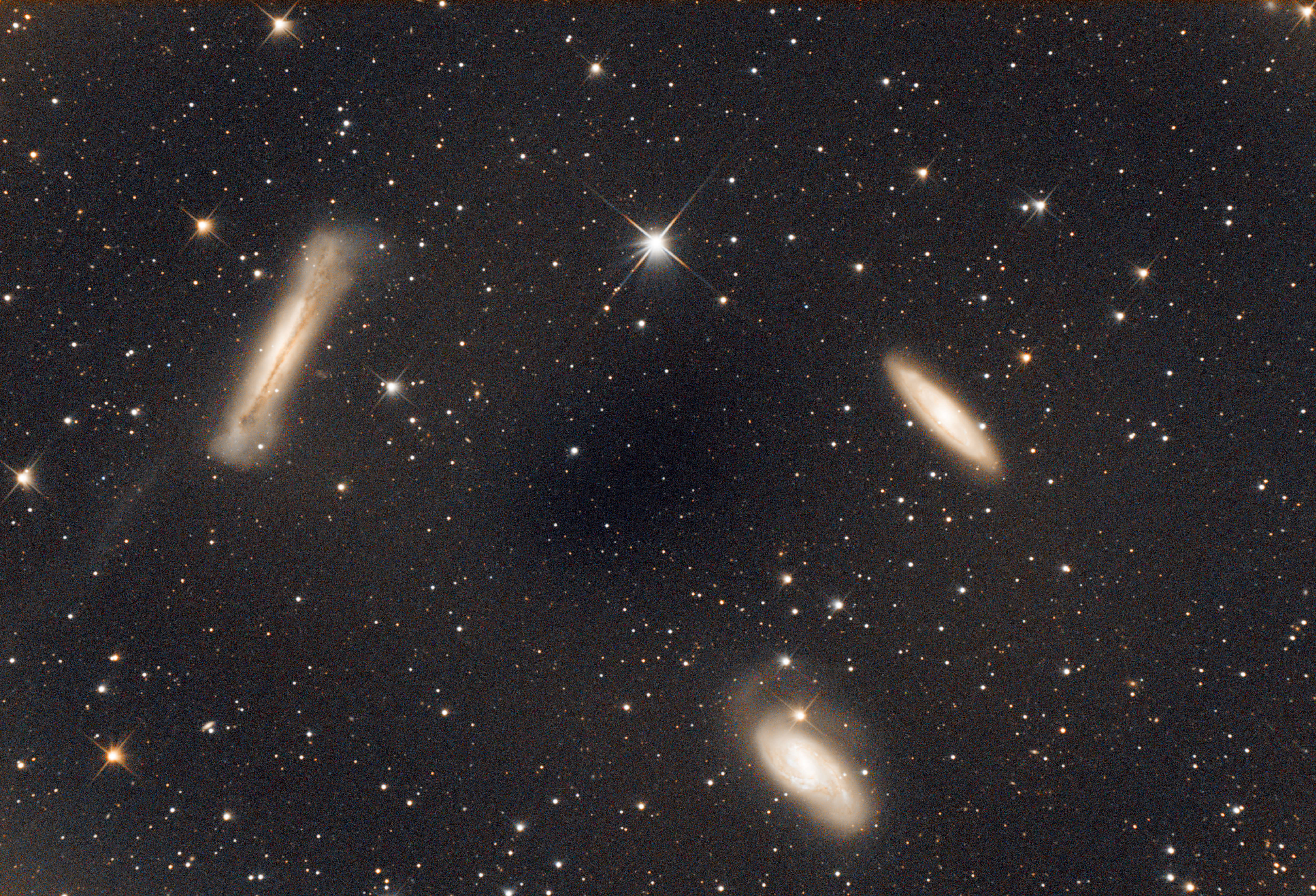

Hum personne?
Bon, j'ai un peu forcé les curseurs, voici une version assagie 😌

Je vais essayer de te donner quelques pistes:
Je pense que tu as un problème avec tes flats, ils doivent être saturés au centre, comment les réalises-tu ?

Je pense que tu as un problème de backfocus de ton correcteur de coma.
Avec plus de 8 heures de pose tu as énormément de signal, tu devrais arriver à un meilleur résultat.

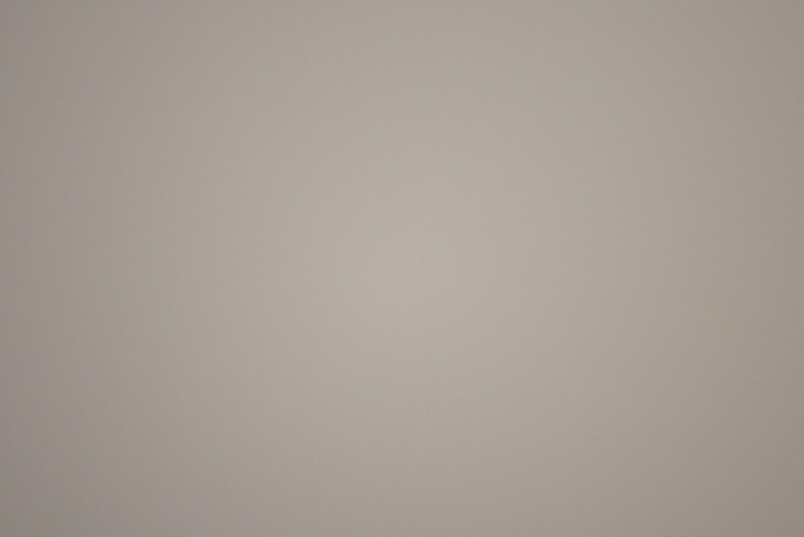

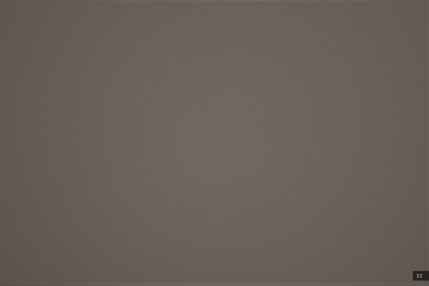

Je réalise mes flats en plaçant une feuille blanche devant le tube et en l'éclairant à une distance de 2 mètres avec une lampe lumière blanche pour que ça soit à peu près uniforme, j'essaie d'avoir l'histogramme entre 1/2 et 2/3 (je n'ai pas toutes les teintes au même niveau depuis le défiltrage/refiltrage Astrodon). Ci dessous un des flats utilisé (j'avais déjà ce problème de gradient avant le défiltrage).

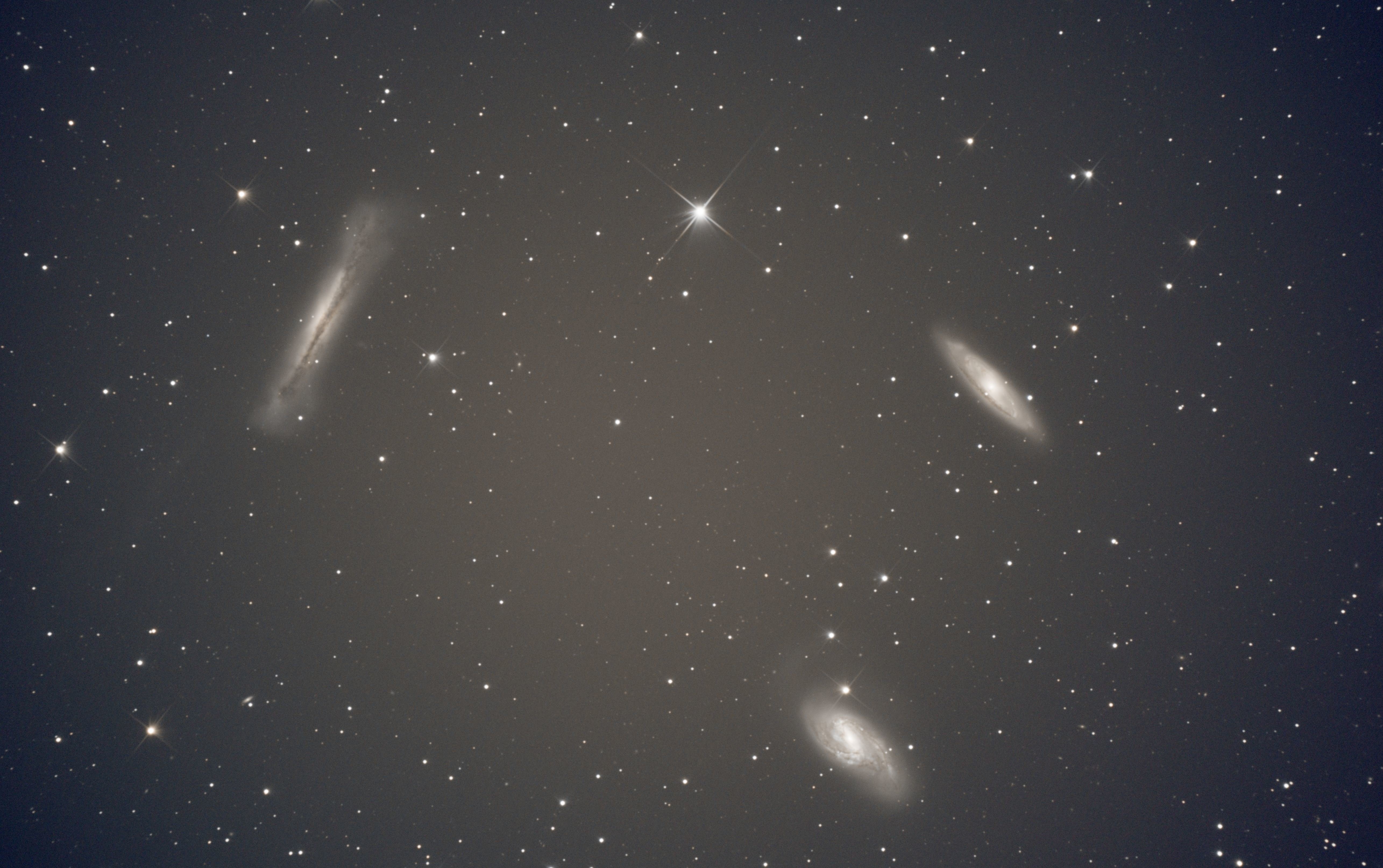

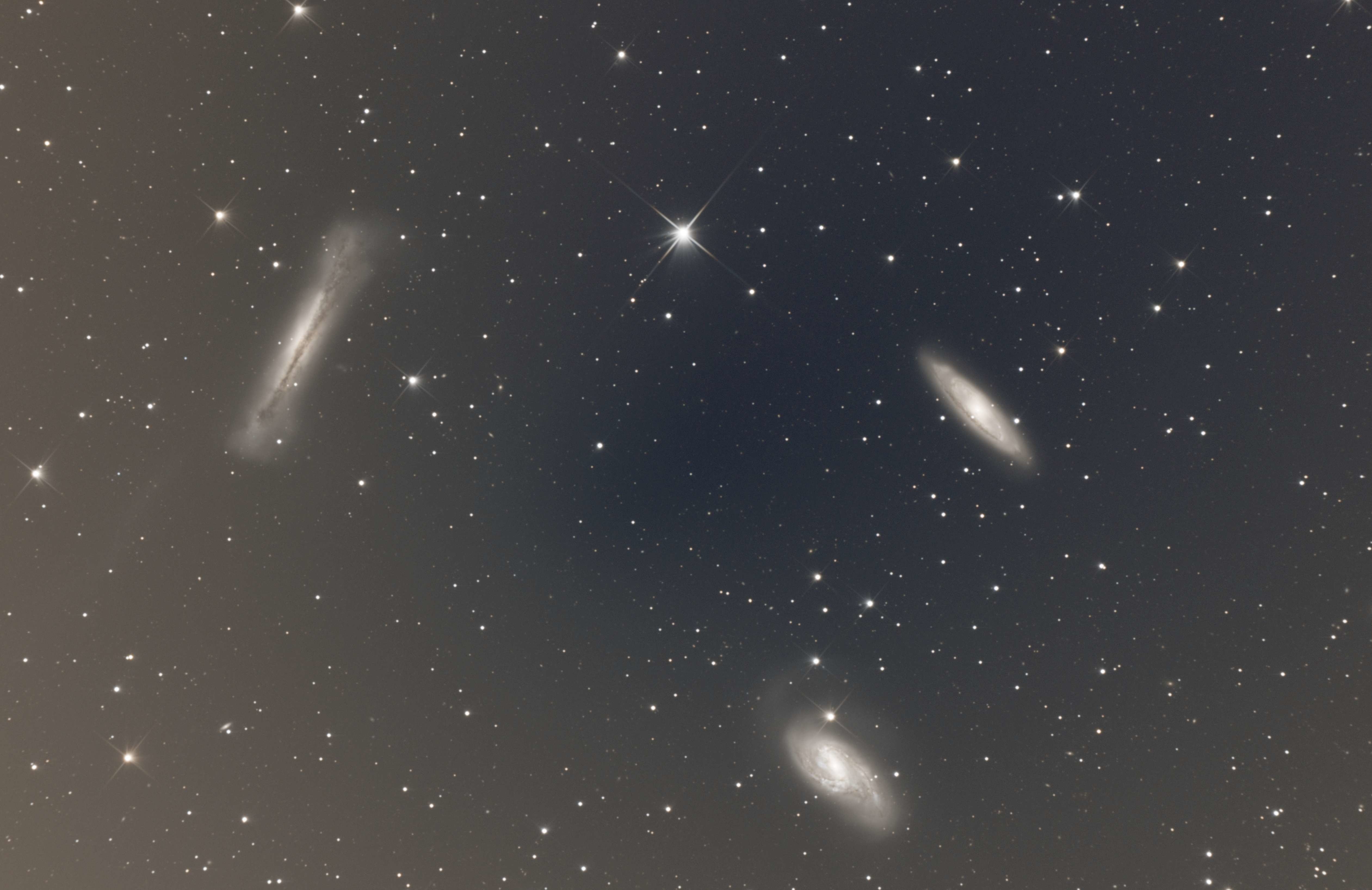

Je ne sais pas si les flats sont vraiment en cause: ci-dessous la même image sans traitement du gradient, le problème est déjà moins "central".
EDIT: Ah beh tiens j'ai récupéré des détails sur mes galaxies en même temps que mon gradient...

Je persiste en ce qui concerne tes flats il y a sur-correction (sans flats l'image est plus claire au centre).
Il faut bien les prendre avec le même iso que les prises de vue.
Essaie de faire un traitement sans les flats.  (même avec un nombre réduit de prises)
Un essai rapide de retrait du gradient sous IRIS et reprise Photoshop :
(Je peux l'effacer si ça te gêne)
Bonne journée,
Jean-Paul

@jp42 : Mes flats sont bien pris avec le même ISO je change juste l'exposition, du coup je ne sais pas ce qui pourrait ne pas marcher si l'histogramme est bon et les ISO identiques... surtout que depuis que je suis passé du T2 au M48 il n'y a quasi plus de vignetage et alors là, en plus en passant de plein format à APS-C, le champ doit être bien illuminé de manière uniforme. Alors après les flats en question ont été exposé 0,6 secondes, se pourrait-il que je doive faire un dark de flat?

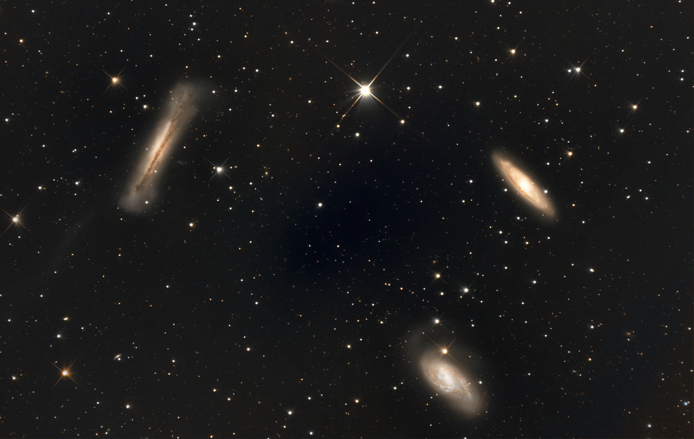

Hello,
Un petit plugin pour Photoshop (je ne sais pas si il y a l'équivalent sur Gimp...) peut faire des merveilles pour rattraper des gradients de couleurs : GradientXTerminator.
Voilà ce que j'ai fait en 3 minutes en partant de ton image en sortie de SIRIL (le jpg)

@jp42 : D'accord, mea culpa, je dois bien admettre que mes flats sont tous péraves à en juger par le résultat obtenu ci dessous en traitant 1h d'exposition avec SIRIL-IC sans flats 🤐 (j'ai laissé le gradient tel qu'il est, il n'a rien à voir avec celui de ma précédente image).
Une solution pourrait donc être de tout rempiler sans flats et d'extraire le gradient qui n'a pas l'air ingérable non plus avec le plugin de Photoshop, en plus j'ai l'air de n'avoir aucune poussière sur mon capteur.
Mais je ne comprends pas pourquoi mes flats sont aussi mauvais, je vais peut être devoir investir dans un écran à flats, ou bien vraiment baisser encore leur luminosité jusqu'à avoir réellement des zones qui apparaissent ombrées et ne plus m'occuper de l'histogramme...

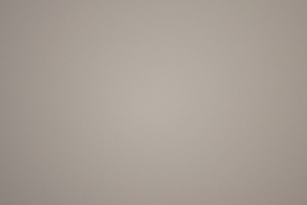

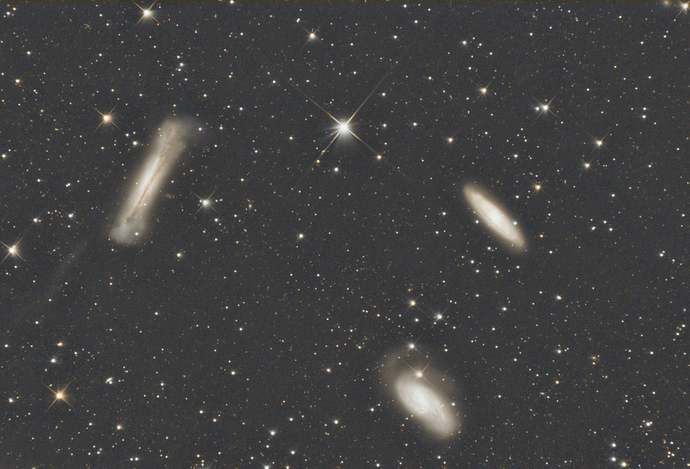

Voilà @jp42 et @Llama; alors j'ai fait mes essais en traitant 1h d'exposition avec 11 flats faits à la lumière du jour avec une feuille de papier que j'ai mis sur un support d'un diamètre légèrement inférieur au tube (sinon le tube était plus large que la feuille et de la lumière passait sur les côtés... je sais pas si ça influence étant donné que la partie extérieure du champ de pleine lumière ne frappe pas le capteur).
Voilà donc sans traitement du gradient:
Et avec le traitement de gradient de SIRIL:
C'est déjà mieux mais pas parfait (en plus la colim avait bougée depuis la prise de vue aïe, saleté de Skywatcher où rien ne tient...)
Après depuis le défiltrage partiel j'ai du mal à gérer l'exposition des flats, et si on regarde la décomposition RVB on voit bien qu'aucune des teintes n'est exposée aux 2/3, vaut-il mieux utiliser une balance des blancs genre froid à 3200 K sur l'APN lors de l'acquisition des flats pour rééquilibrer ça?

Si j’ai bien suivi tu as refait tes flats le lendemain ? Si tu n’as pas exactement le même alignement et MAP que lors de la séance de shoot, il y’a de grandes chances que ça ne fonctionne pas.
dans ce cas il est même préférable de faire ton traitement sans flat et bricoler avec les outils de gradient
je vois que tu galères pour réaliser les flats, il y’a un piège à éviter.
je suis pas sûr pour les Sony A7S mais la plupart des APN on un obturateur mécanique. Si ton temps d expo est trop rapide tu auras une zone sombre où l obturateur n’aura pas eu le temps de se relever, du coup il faut baisser la source lumineuse. Mais à vérifier sur l A7S qui a peut être un obturateur numérique.
sinon si tu n’y arrives pas avec les courbes d histo tu peux effectivement faire à l Oeil. Si tu arrives à bien dicerner les zones sombres autour de l’image et un centre plus clair c’est que t’es bon. Si tout est uniforme pas bon.

Oui c'est ça, alors après c'est quand même moins pire avec les nouveaux flats, je vais peut être retenter de les faire encore une fois... une idée par rapport à mon histogramme? L'histogramme global est bon mais teinte par teinte, on voit que le rouge est bien trop haut c'est peut être ça le problème, il ne serait pas préférable de les faire avec une balance des blancs plus froide sur l'APN pour rééquilibrer la couleur?
Pour l'obturateur je ne pense pas que ça puisse être la cause: mes premiers flats étaient faits avec des temps de pose jusqu'à 0.6 secondes donc plutôt longs, puis sur l'A7S il doit s'agir du rideau avant et je l'ai désactivé.
J'ai refait une salve de flats avec différentes balances de blancs et j'ai pu constater que cela n'avait aucune incidence sur le résultat final.

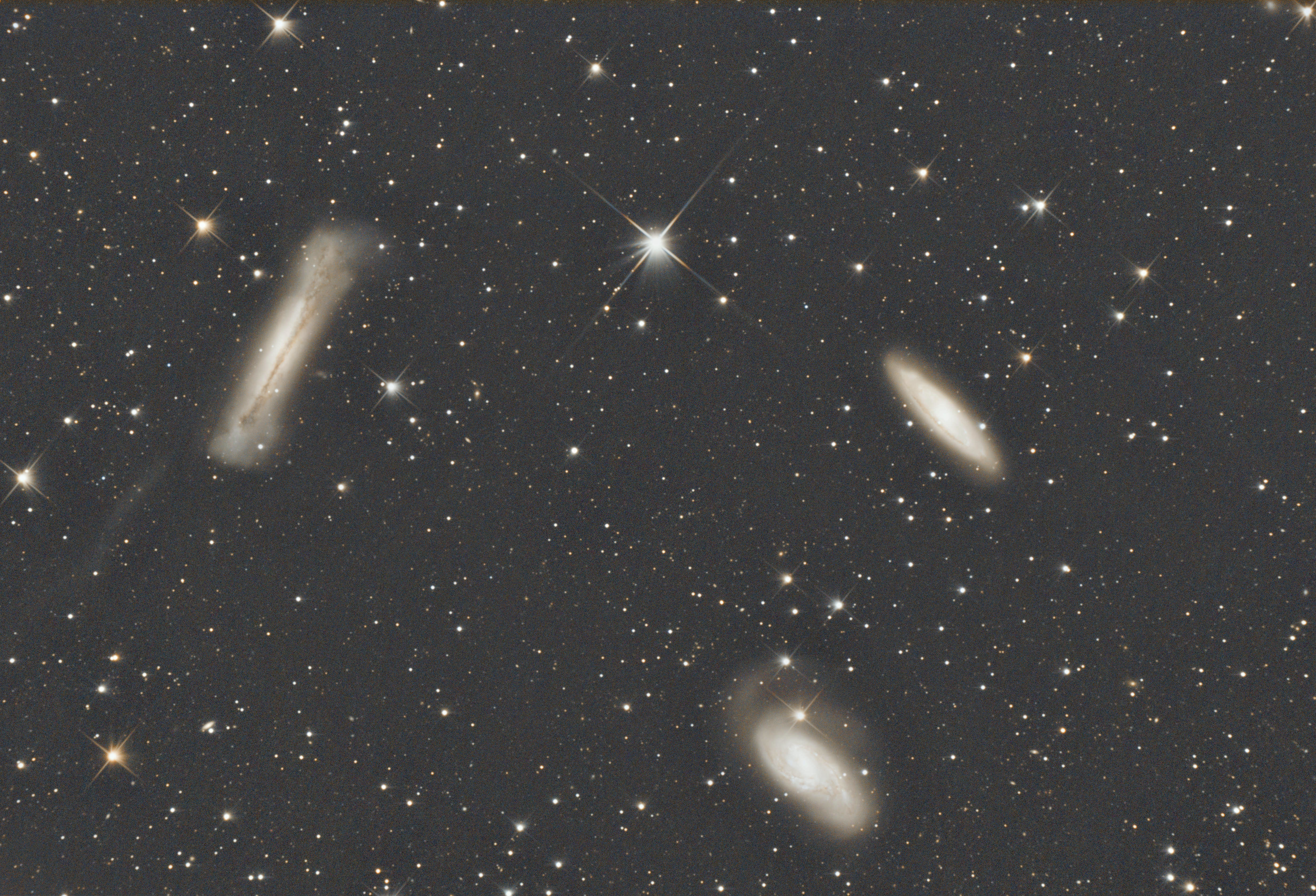

Au final j'ai retraité mon image avec les moins pires des flats (ceux du résultat plus haut) qui donnaient quand même de meilleurs résultats que pas de flats du tout, retiré le gradient sous SIRIL et quelque peu applati la courbe de l'histogramme lors de la transformation de l'histogramme. J'ai ensuite utilisé Topaz denoise dont j'ai vu la présentation bluffante sur le forum il y a quelque jours et saturé un peu les couleurs sous GIMP.
Le résultat est plus sympa mais une partie du signal est perdue... (7h d'exposition quand même pour arriver à ça et je n'ai pas l'impression que plus de choses ressortent par rapport à mes essais sur 1h d'exposition, juste un peu plus de détails et moins de bruit...)

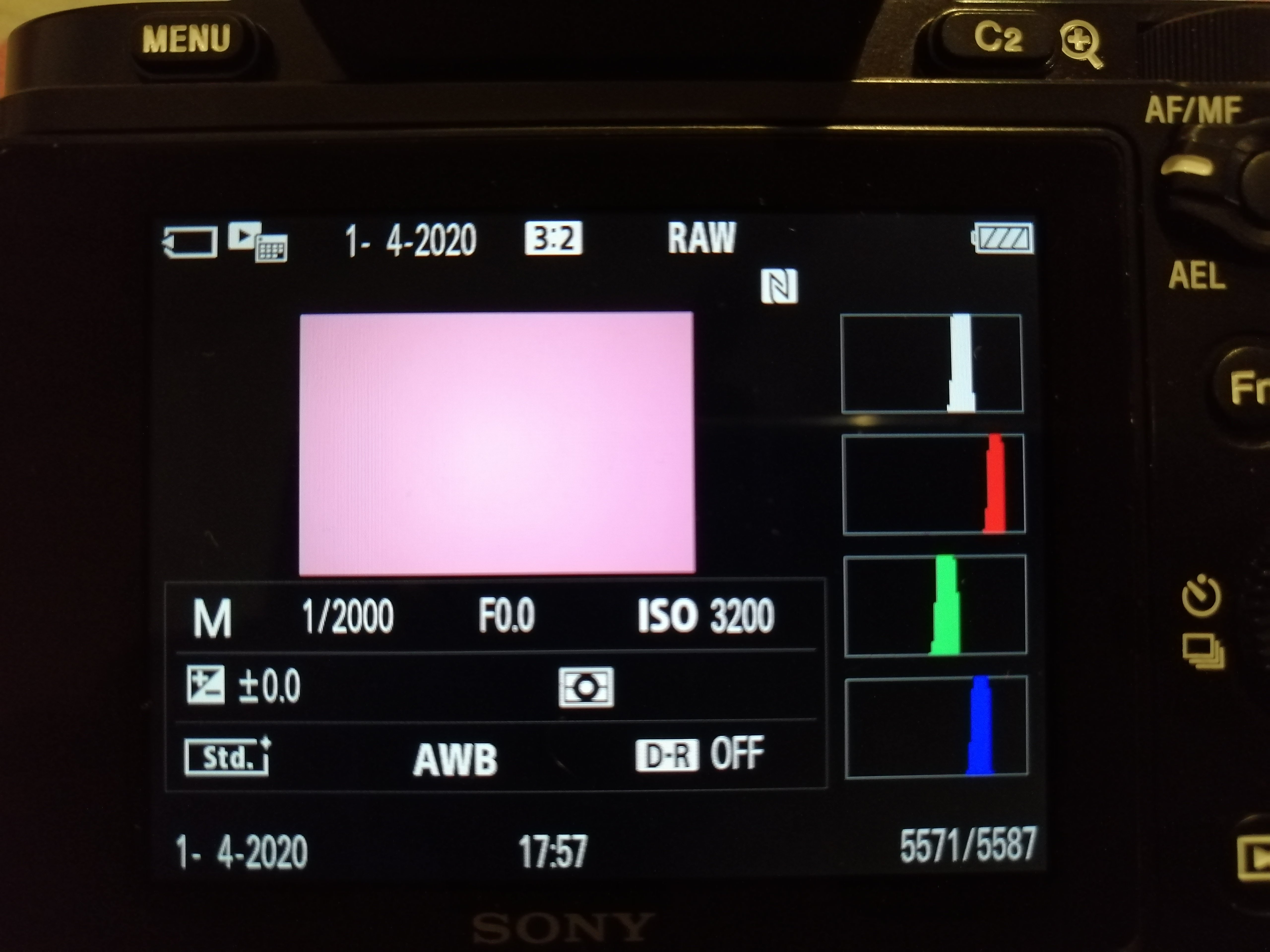

Non. Ce n'est pas indispensable, c'est même contre-productif dans le cas du A7S puisqu'on tourne à 3200 ISO.
Les flats doivent être faits à l'ISO le plus court possible, et surtout on doit faire l'offset des flats au même ISO que les flats évidemment.
Il faut savoir qu'à 100ISO on doit faire nettement moins de flats pour obtenir un bon master-flat qu'à 3200 ISO.
Si on fait 4 flats à 100 ISO, alors il faudrait en faire des centaines à 3200 ISO pour obtenir le même master-flat.
Personnellement je m'y prends de cette façon :
- flats à 100 ISO, offsets à 100 ISO
- temps de pose assez long (1 voire 2 secondes) pour limiter l'effet de l'obturateur mais aussi de l'écran à flat qui a tendance à me créer une trame en temps de pose court
- je vérifie l'histo directement sur l'écran du A7S, je place la courbe à la moitié du graphe, pas aux 2/3, c'est par sécurité
- je ne fais pas d'offset mais des darks de flats, c'est à dire des offsets mais au même temps de pose que le flat (et au même ISO bien sûr)
Dans le cas d'un flat de jour, bien penser à mettre un T-shirt ou un drap blanc sur le tube.
Ce que je vois dans l'image de ton flat, c'est effectivement une zone centrale plus claire, qui peut être due à ton correcteur de champ.
Dans tous les cas, un bon flat aurait dû corriger correctement cette zone claire au centre, ici c'est ton flat qui n'est pas fait correctement.
Une remarque personnelle : 8 heures de pose sur cet objet, c'était peut-être un peu beaucoup.
Perso je me limite à 300 poses de 30s maxi sur tous les objets que j'ai eu à faire, soit 2h et demi maxi, et ça suffit amplement.
J'avais dû le faire le triplet ya pas mal d'années avec mon A7S, j'ai jamais dépassé 2 heures de pose.
J'arrive pas à retrouver l'image malheureusement.
Ici je l'ai refait l'an dernier mais avec mon ASI183, avec seulement 55 x 60s de pose (à 530mm de focale lol !) :
M65-66_FSQ106_F5_Altair183ProTec-15_55x6
Essaie de traiter un peu plus sombre, sur ton image les détails dans les bras des galaxies sont masqués par la trop forte luminosité de l'image.
Ceci dit, elle reste très sympa ton image, et mérite qu'on y passe un peu de temps au traitement.
C'est rageant de se dire qu'on a passé 8 heures à faire des poses qu'on gâche avec des flats ratés :)

@Colmic: Je me débrouille pour être entre 3 et 4x le sigma de l'offset: je pensais que quand on les dépassait on ne gagnait quasiment rien et qu'il valait mieux privilégier le nombre de poses... j'aurais donc plutôt eu intérêt à me mettre à 6-7 pour gagner du signal plutôt que multiplier le nombre de poses?
Il y a 3 heures, Pierreuh a dit :
Exactement. Tu vas gagner de la couleur aussi. On peut monter jusqu'à 10 sigmas sans trop de soucis.
Après il faut vérifier qu'on ne sature pas les étoiles.
il y a 31 minutes, Colmic a dit :
Ah zut, bon je saurais pour la prochaine fois, merc! 😄 30 secondes il me semble que je monte à 7x le sigma de l'offset en général sans cramer les objets, l'A7s est quand même bluffant avec sa sensibilité et sa dynamique.

Voici ma dernière version, je suis finalement resté sur celle sans drizzle (j'ai l'impression que le drizzle m'a ajouté des points rouges par endroits dans les nébulosités).
Traitement sous PhotoShop puis TopazeDenoise, c'est quand même mieux qu'avant!
Pierre
