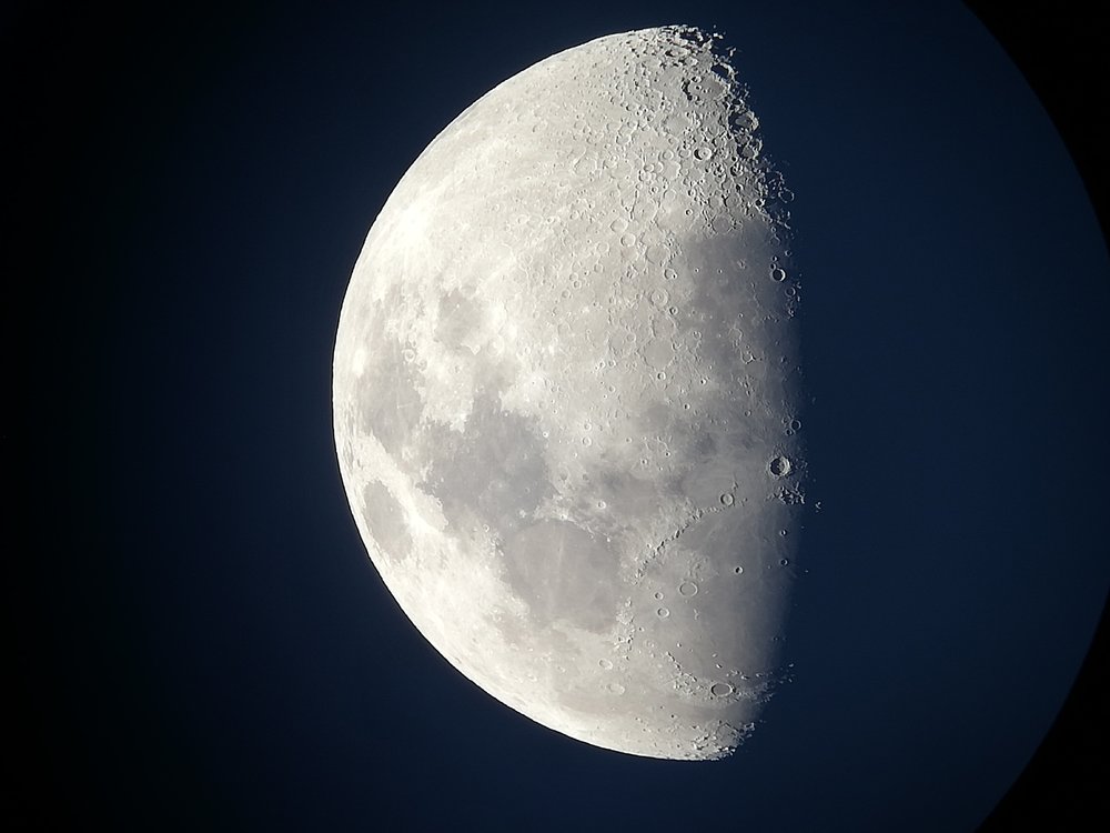

J'ai pu prendre une photo de la lune (qui ne nécessite pas de matériel particulier) avec mon Smartphone et un support.
Je ne suis pas connaisseur en astrophoto, mais un 114 sur un eq-3.2 avec une caméra ça passe largement je pense, la photo planétaire c'est de la courte exposition il me semble.
Pour du CP avec un boîtier, je laisse ça aux plus savant d'entre nous.
Pour une première photo lunaire c'est pas mal du tout.
Elle est sympa, cette photo de la lune, faut pas essayer de zoomer, mais l'impression d'ensemble donne bien. Mais le CP, c'est une autre histoire... étant donné le matos que tu cites, je suppose que tu as un budget un peu serré ?
