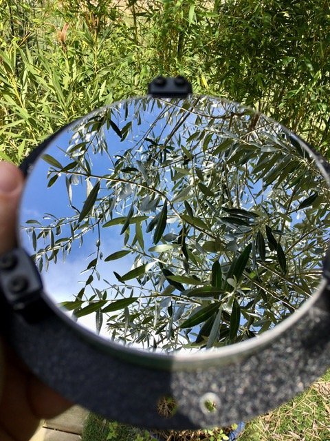

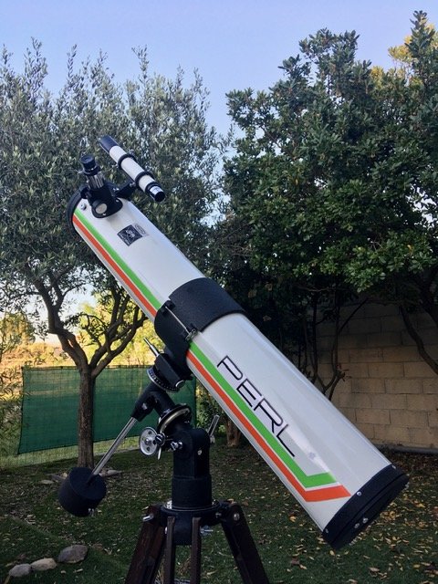

Le miroir primaire en parfait état, je l'ai nettoyé avec tout le savoir faire qu'il faut et je l'ai débridé. Il est absolument nickel après plus de 35 ans....

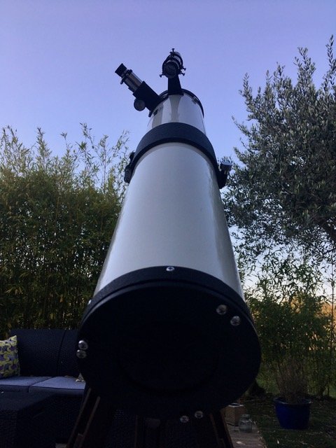

Le tube qui est en très bon état , quelques petits accrocs que j'ai repris et qui ne se voient plus ou presque.

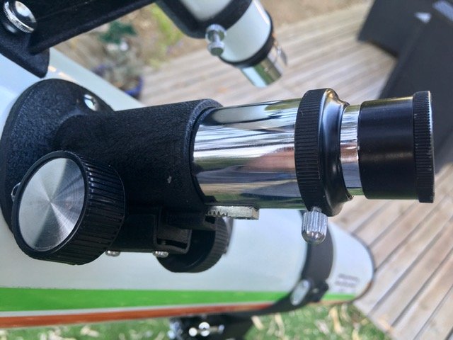

Le porte oculaire en 24mm, il glisse bien et il est précis. A noter qu'avec un adaptateur 1,25 j'ai pu faire passer certains oculaires modernes (les 1,25 nippon par exemple 14 18 et 25, mais aussi quelques oculaires compris entre 14 et 25 selon les formules), mon zoom ne passe pas.  Le 30 du chercheur peut être utilisé dans le PO en l'avançant un peu.

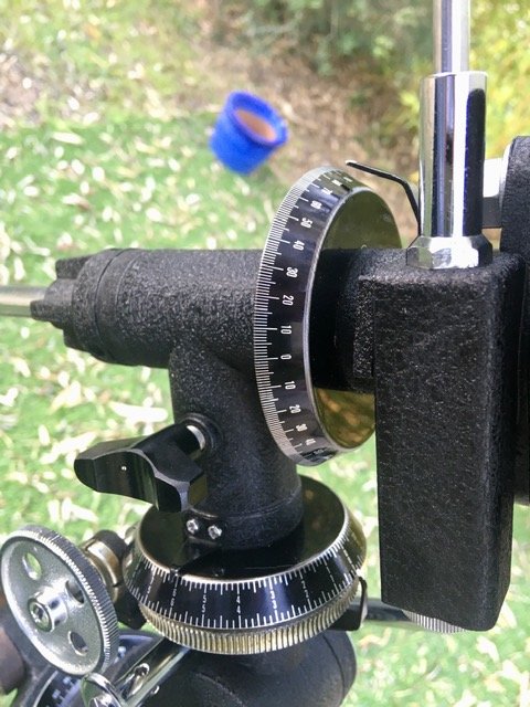

La monture. Bon ce n'est pas mon AZEQ6 :be: mais je me suis habitué aux très anciennes et avec une bonne MES, et un flexible ça tremble peu et cela se stabilise vite, en tous les cas bien mieux que sur l ADMIRAL 80 mais bon la taille...
J'ai l'impression que tout est dans le bon sens, enfin je le pense (un flexible devant je trouve que c'est mieux)

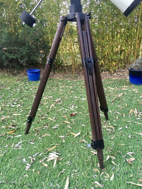

Le trépied, pas des plus solides mais c est satisfaisant, je ne sais pas encore si je le laisse dans son jus juste avec un coup de lasure ou si je le repeins...grande question mais pour le moment je trouve la finition bois assez sympa.

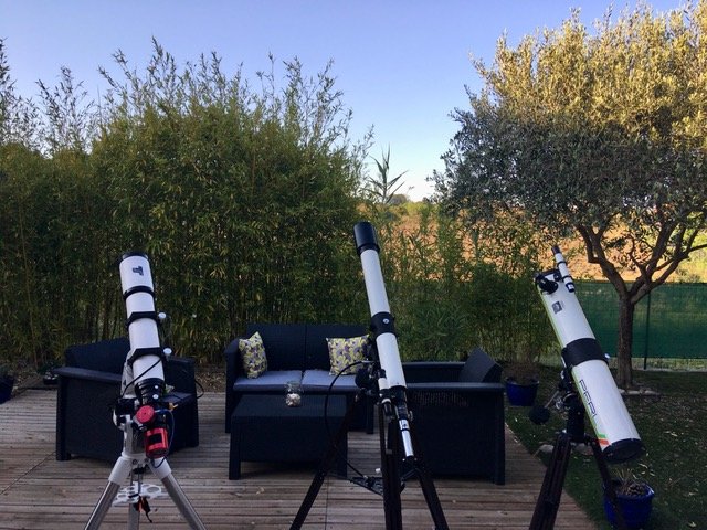

Avec l AZEQ6 et la TS102Q et la 80/1200 en compagnie..
Autant vous dire que ce JPM est vraiment top, je suis bluffé de la qualité du miroir qui donne d excellentes images. Sur la Lune je suis resté vraiment étonné.

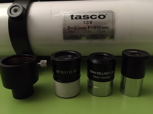

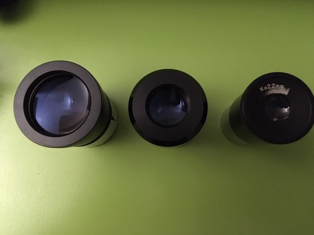

Un petit test sur les oculaires à "grande" focale , un kellner 22 japan (livré avec l admiral 80), le 25 kellner de chez Scopetech et un oculaire 10/22 de microscopie made in china en jupe 30 pour laquelle il suffit d'un petit coup de ruban d un millimètre pour l adapter. Test sur étoile, notamment Acturus. Les 1,25 passant avec l adaptateur en photo ci dessous (il en existe avec serrage annulaire, c'est préférable au mien)
Et bien franchement cela a été difficile à départager....Le Kellner 25 et 22 donnent peut être des étoiles plus ponctuelles, mais il m'a fallu des très longues minutes pour en arriver à cette conclusion et je n'en suis pas certain.
Par contre ce qui est sur, c'est que l'oculaire de microscope donne un très grand champ, facilement 10 degrés de plus, peut être plus. Les étoiles sont aussi très belles, je n'ai pas noté de différence de couleurs pourtant j'ai beaucoup jongler avec pour en trouver, peut être un ciel un poil plus sombre mais là aussi c'est vraiment très difficile à dire.
En bord de champ il y a des distorsions dans les trois oculaires sans que cela soit non plus trop mauvais, pas pire qu un hyperion...
Mais le confort de l oculaire de microscopie avec son "hublot" est vraiment sympa dès qu'on arrive à bien placer son oeil. Aucune ombre volante dans les 3 oculaires. C'est vraiment à essayer, on en trouve sur le net (mais prenez un grand champ genre 10/22 ou 23 si vous trouvez et pas 10/18 plus courant)
