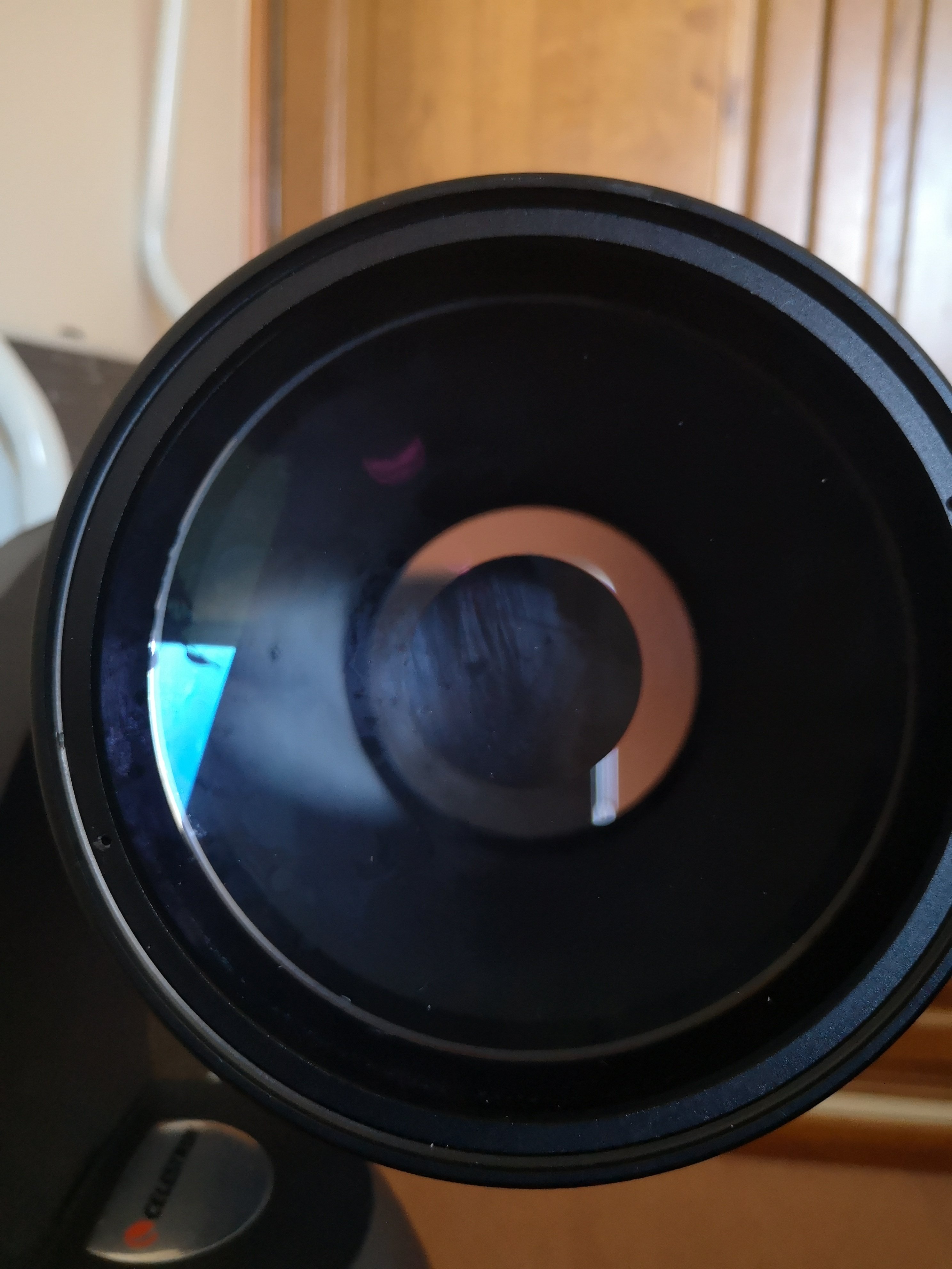

J'ai passé beaucoup de temps sur le réglage, je me suis acheté un oculaire de cheshire. J'arrive bien à régler le centre, en alignant la croix avec le reflet en jouant sur les 6 vis du primaire, mais impossible de faire bouger le tour qui correspondrait à la réflexion de l’intérieur du tube.
Vous voyez sur la photo le cercle noir extérieur décentré, et c'est lui que je n'arrive pas à déplacer. Je ne comprends pas pourquoi. :(

Avec un Mak C c'est la seule méthode..Etoile ou étoile artificielle..ce n'est pas un tube Newton.....Sur Ebay on trouve des étoiles artificilles  à 25 €  c'est une étoile à 5 trous de differentes dimensions et qui sont occultables  https://www.ebay.fr/itm/Hubble-Optics-5-Star-Artificial-Star-s-for-Collimating-and-Testing-Telescopes/193358798868?hash=item2d05152014:g:vNkAAOxyOypSYTX1     celle ci fait l'objet de bonnes critiques sur les sites astros US
