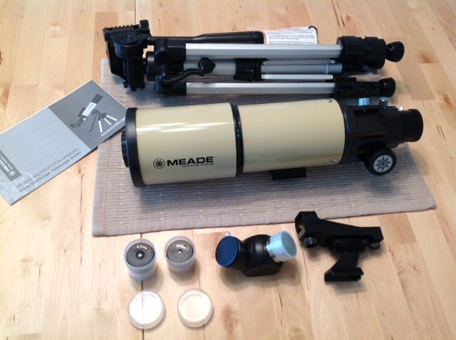

Je cherche désespérément une solution pour remplacer mon trépied/monture sur mon Meade80/400.
J'habite en Turquie et le prix pour faire livrer du matériel en provenance d'Europe ou des USA est exorbitant pour moi. Reste la Chine...
J'ai dégoté sur Aliexpress une monture de chez Svbony (de reference SV 134) peu cher (environ 90 euros). Qu'est ce que ça vaut (je n'attends pas de miracle...)? Quelqu'un aurait il testé?
Pour le trépied, je peux trouver en Turquie, même si c'est plus cher qu'en France, ça reste raisonnable.
Ou sinon quelqu'un aurait il une autre idée? Je cherche quelque chose de relativement léger et de facile à transporter.
Merci d'avance.

Déjà faudrait savoir le modèle exact de l'instrument Meade (une marque qui n'est pas au mieux de sa forme...) que tu utilises (photo). 80 est sans doute le diamètre et 400 la focale, mais pour le reste.
Ensuite, on comprend la problématique du prix et des frais de port (+ taxes locales à l'arrivée).
Enfin, tu dis "peu cher". Sans aller sur une monture de remplacement qui coûterait 1 000 Euros, "peu cher" signifie, pas toujours heureusement, mais souvent en astronomie où tu as de l'optique et des parties mécaniques, pas forcément "de haute qualité". Entre une monture à 200-250 Euros et une à 90 Euros, tu as des x un pas à franchir qui est nécessaire.
