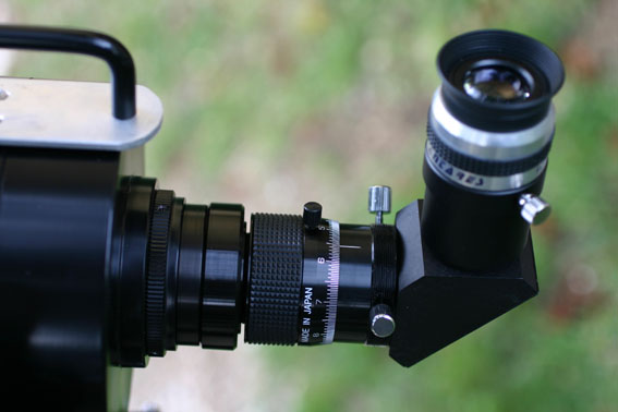

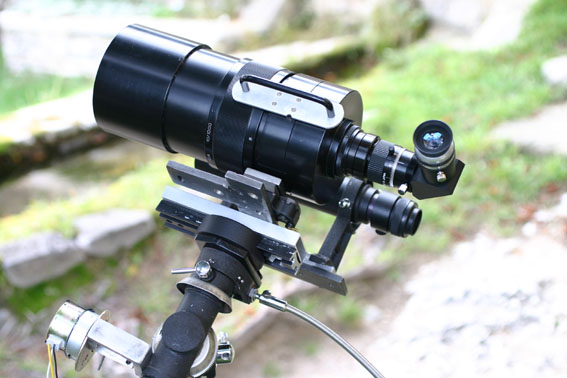

Concernant le renvoi coude :
Révélation
Révélation
Phot trouvées ici : http://www.astrosurf.com/topic/46778-teleobjectif-mto-100010-et-reducteur-de-focale/
Sur une des photos,  je vois une bague graduée ? C'est quoi ?
Pour tenir l'apn.
C'est la une grosse énigme, si je veux prendre une photo.
Est ce que j'enlève tout le matériel astro, met une bague m42/eos ef et prend ma photo, ou est il possible  de prendre  cette photo en profitant du grossissement dû a l'oculaire ?
C'est bête comme question, mais bon...
Et en plus, je vois un système pour pouvoir faire tenir l'objectif sur la queue d'aronde, intéressant !
Modifié par Skf

Pour la bague, je ne sais pas trop. Peut-être une bague allonge variable pour permettre une mise au point précise.
Un crayford peut-être ?
Vu, que la mise au point est un point noir avec ces cailloux, c'est a réfléchir.
Sinon, il y a une tapée de magasins en lignes sur internet, lequel est très sérieux, sans être trop cher ?
Comme je te disais, un petit mak "complet" équivalent coûte à peine plus de 200€. C'est bien de vouloir tout choisir à part mais si c'est pour utiliser uniquement sur cet objectif c'est peut-être trop de dépenses pour un tube "moyen" 🤔.
Là, juste les bagues pour utiliser l'objectif en tant que télescope, un (bon) renvoi coudé, un chercheur et deux oculaires, tu es à plus de 200€ 😕. Et il manque la monture...
