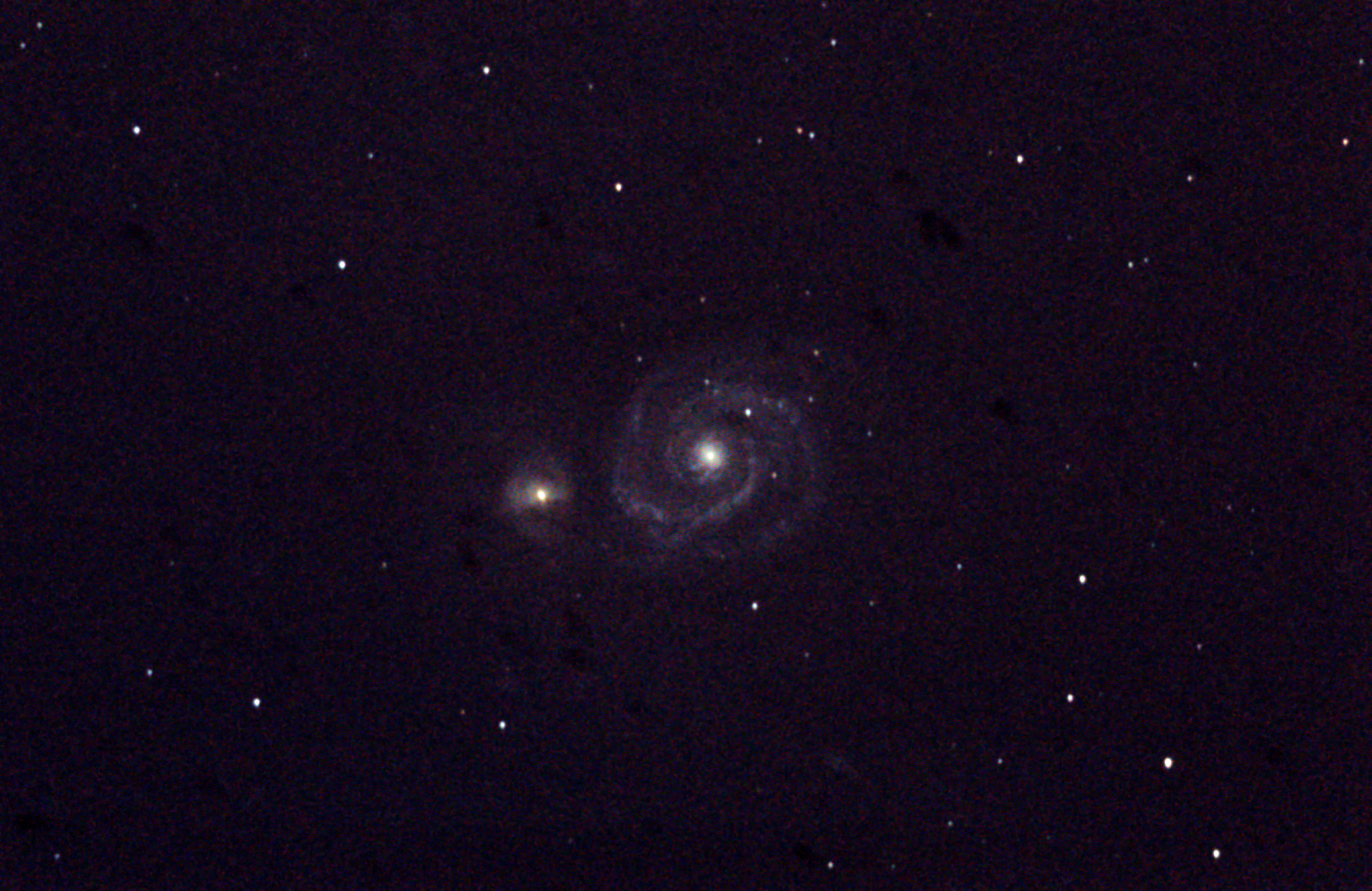

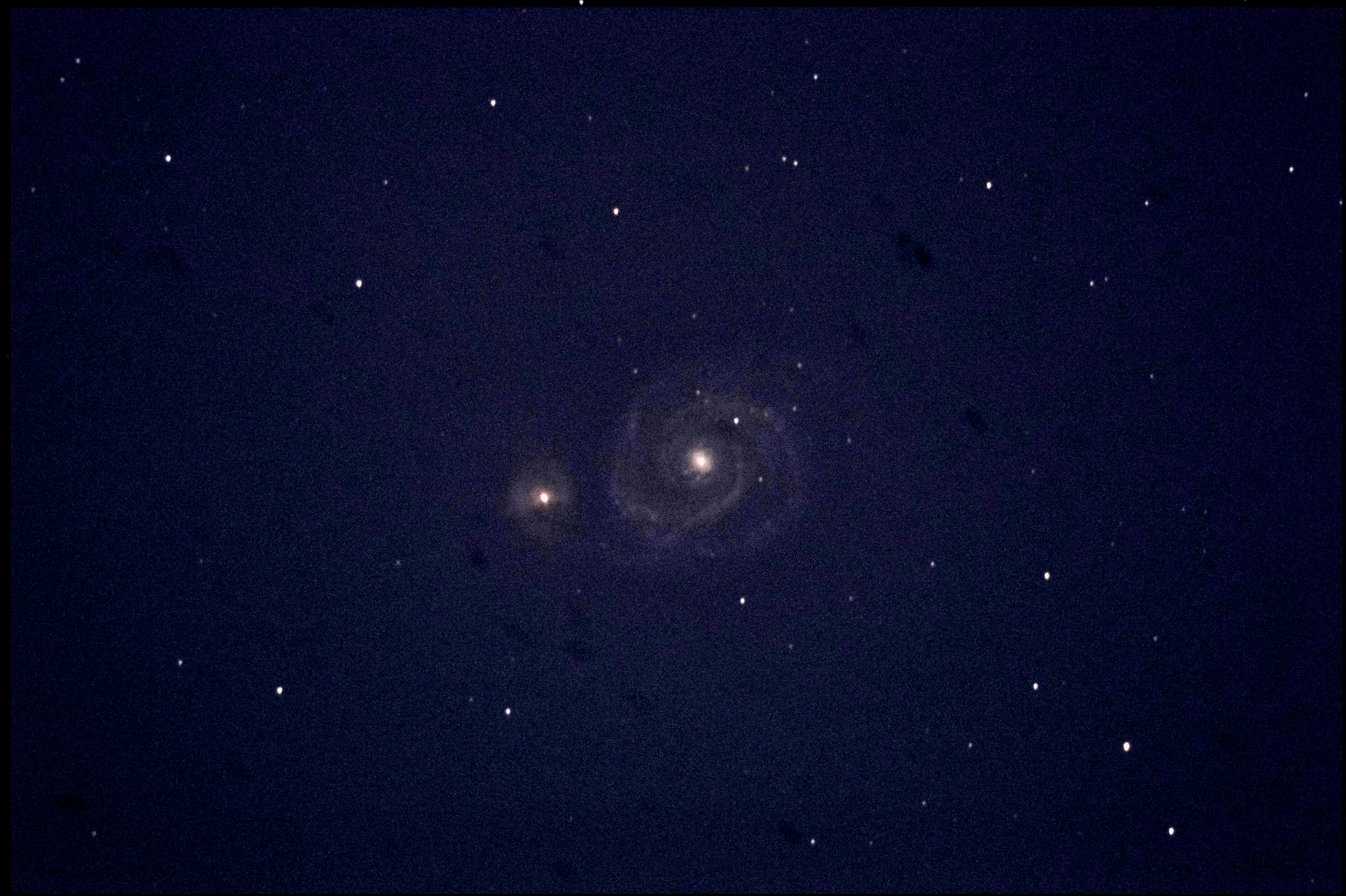

Cela me donne évidemment des idées ! Ce n'était pas prévu avant plusieurs jours ou semaines, le temps de m'habituer à la bête, mais je sors l'APN ! Mais comment faire pour le mettre à la place de l'oculaire sans tout bouger???.... je tente le coup, je dévisse le renvoi coudé avec l'oculaire tout doucement et là PATATRA ! le tube étant déséquilibré, il part de l'autre côté ! Mince... Bon bah tant pis, je visse mon système APN et Bagues, je repointe par la raquette M51; et je croise les doigts pour que ma monture le retrouve... Je tente une photo de 90 secondes...............................................Hum..............(c'est long à charger)....................... :      DEUX TACHES FLOUES SUR MON ECRAN! YES !!!
Boosté par cette victoire, j'enchaîne les poses de 90 sec : 1 ............2 ............3..........4............5.................6...........7............8.... pffffou j'ai mal au bras..... j'ai pas de déclencheur ! je laisse appuyer sur l'APN pendant tout ce temps à chaque fois😅
Bon je fais 2 Darks pour le principe et je rentre parce que j'en ai marre.... va falloir que je m'équipe !😄
Dans la foulée, je me mets sur mon ordi et traite mes images par DSS, puis photoshop, je vous passe les détails mais voici le résultat de mon dur labeur de gros débutant, 1 Photo que j'ai traité de deux façons différentes.
Caractéristiques de l'équipement et des Photos :
-Celestron C925 Fastar
-Monture AVX
-Pentax k-x
-Pas d'autoguidage comme vous aurez pu le deviner
-Photos prises dans un laps de temps de 45 min environ sans toucher à la MES
-4 Photos de 90 sec empilées
-2 Darks et 20 Offset (si je mettais les 3 types DOF, mon image résultante été très mauvaise)
-Traitement par DSS + Photoshop (si on peut appeler ça un traitement😁)
Je vous remercie pour votre lecture et j'espère que mon partage de 1re expérience vous aura plu.

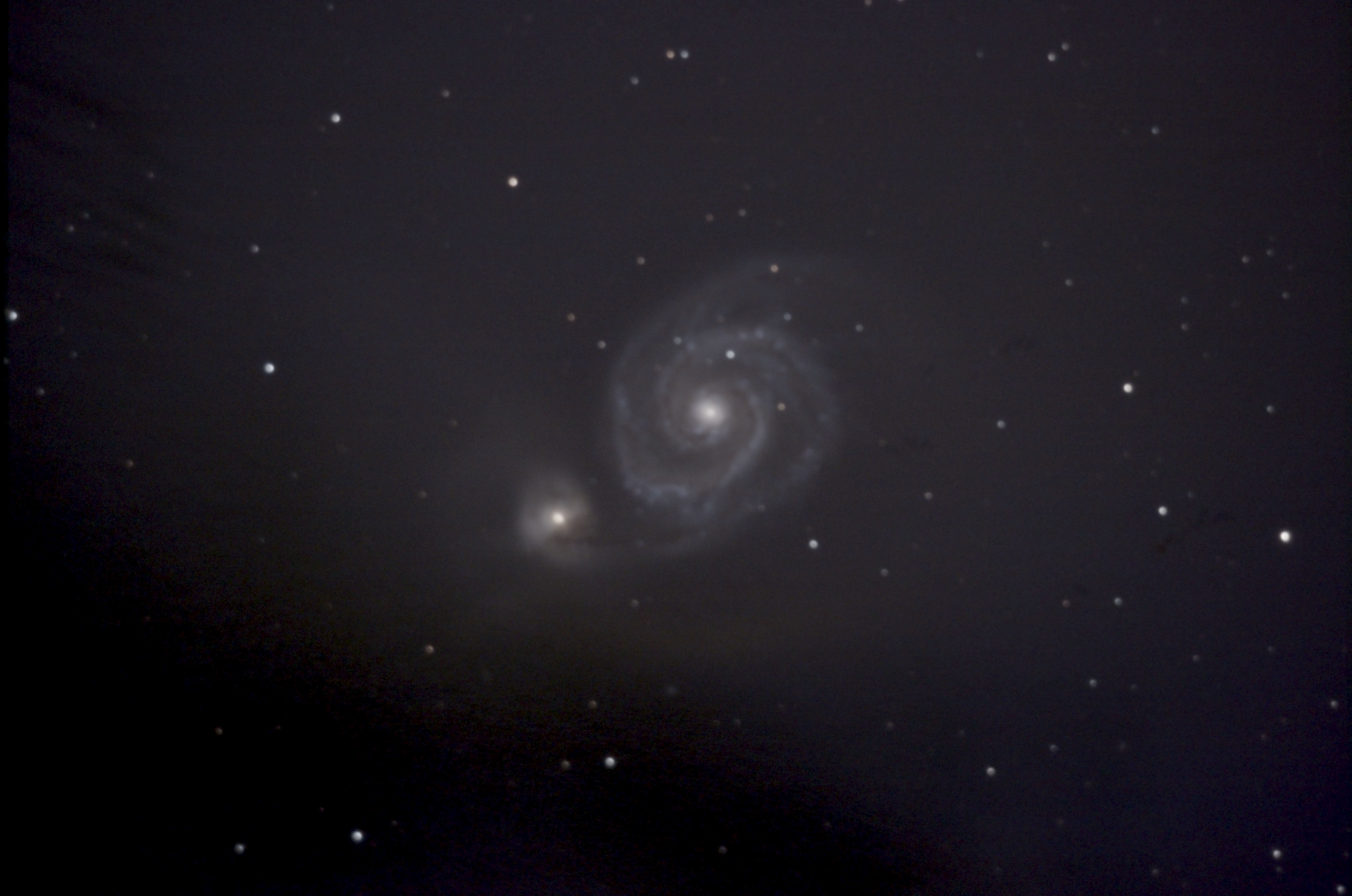

Nouvel essai ce soir en étant équipé un peu plus sérieusement ! Canon 600D défiltré total et intervallomètre !
Voici une image traitée par SIRIL sur script sans FLAT (pas eu le temps d'en faire) et traitée ensuite sur photoshop de façon débutante.
Le résultat est mitigé... correct au niveau clarté et alignement, mais un peu floue surement due à mon lampadaire à 20 mètres😰 qui ne s'éteint jamais....
Si vous avez des conseils à me donner à tous niveaux je suis preneur :)
Peut-être que le flou est aussi dû à ma mise au point qui ne serait pas au top? j'ai peur que ça soit ça😰
EDIT: ah oui je confirme après relecture de l'image, ma mise au point est pourrave....😂
Brutes : 45 prises de 60sec ISO 800
Darks : 19 prises 60 sec iso 800
Flats :  aucun
Offsets : 30 prises iso 800

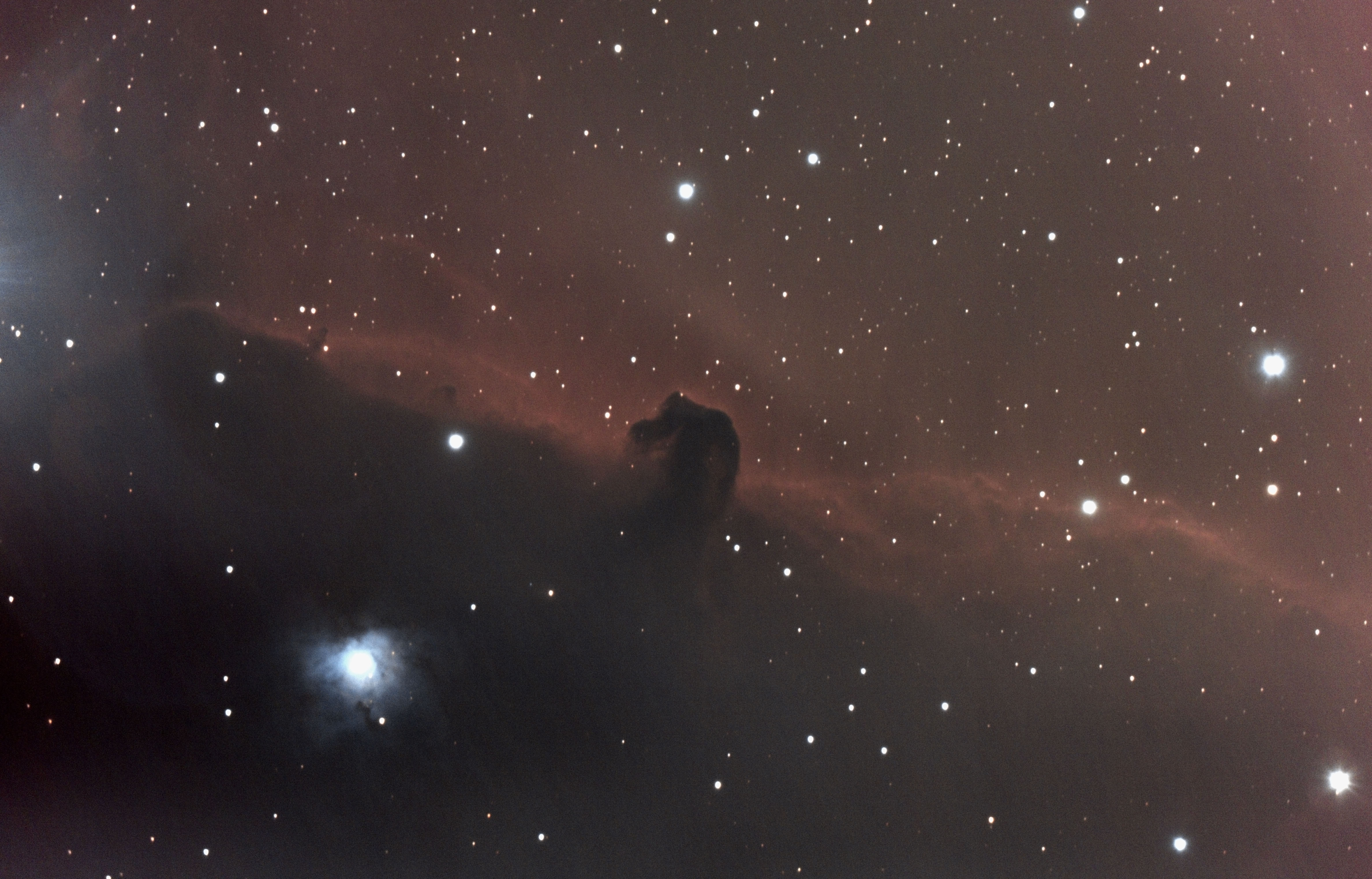

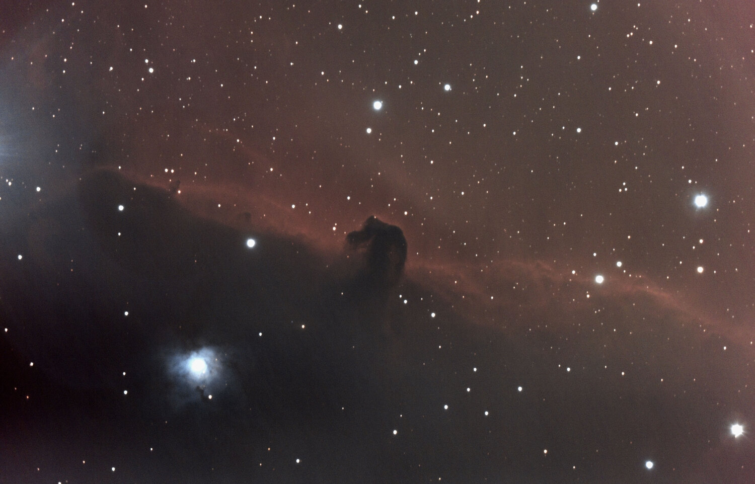

Me voici de retour avec IC434 plus connue sous le nom de nébuleuse à tête de cheval.
135 photos de 60 sec
50 DOF de chaque
Iso 1600
Traitement SIRIL et Photoshop
Je suis assez content du résultat mais je reste tjrs un peu déçu d'une chose. Il y a toujours des espèces de vaguelettes qui apparaissent dès qu'on éclaircit l'image sur Photoshop. Je ne sais pas d'où cela vient. Cela viendrait de l APN d'après vous? Ou du seeing peut-être ?

Tes vaguelettes c'est certainement de la trame, tant que tu n'autoguide pas tu en aura, à moins de faire du dithering manuel : toutes les 3 ou 5 poses tu déplaces à peine ta monture en AD et DEC.
Tu as aussi un drôle de reflet (?) rond à gauche

Le reflet c'est une étoile  que j'ai dû coupé à cause du vignetage. Du coup ça fait moins joli sans l'étoile...lol
J'ai acheté il y a quelques mois la synguider 2 avec une lunette orion 60 mm. Je ne sais pas encore m'en servir et je n'ai pas envie d'apprendre à 0 degrés dehors🙄😂 on verra d'ici un mois ou deux pour l'apprentissage. Que pensez vous de cette caméra autoguide? Ça marche bien?
Modifié par Tristan30
Ah oui je viens de voir. Je pensais que tu parlais de la lumière à gauche.  Alors le rond juste à côté,  je ne sais pas du tout ce que c'est. Bonne question...
L’étoile que tu as masqué, c’est Alnitak qui est très brillante (c’est la première étoile du baudrier d’Orion...
Et à cause de sa très forte luminosité, elle provoque parfois des réflexions parasites sur le filtre, les lentilles, ou autres et c’est peut être ce qui a provoqué le reflet sur l’image...
Sinon jolie prise, surtout sans autoguidage, avec la focale de ton instrument, ce n’est pas simple...
Peut-être une reflexion sur une poussière de mon filtre CLS effectivement.
Oui il faut soigner sa mise en station.
Mais bon, il y a encore des étoiles patatoides qd même...pas de secret faut que je me lance dans l'auto guidage 👍
j'ai mis un reducteur de focale 0.63 sinon j'ai aucun champs avec ce tube...🙄😊
