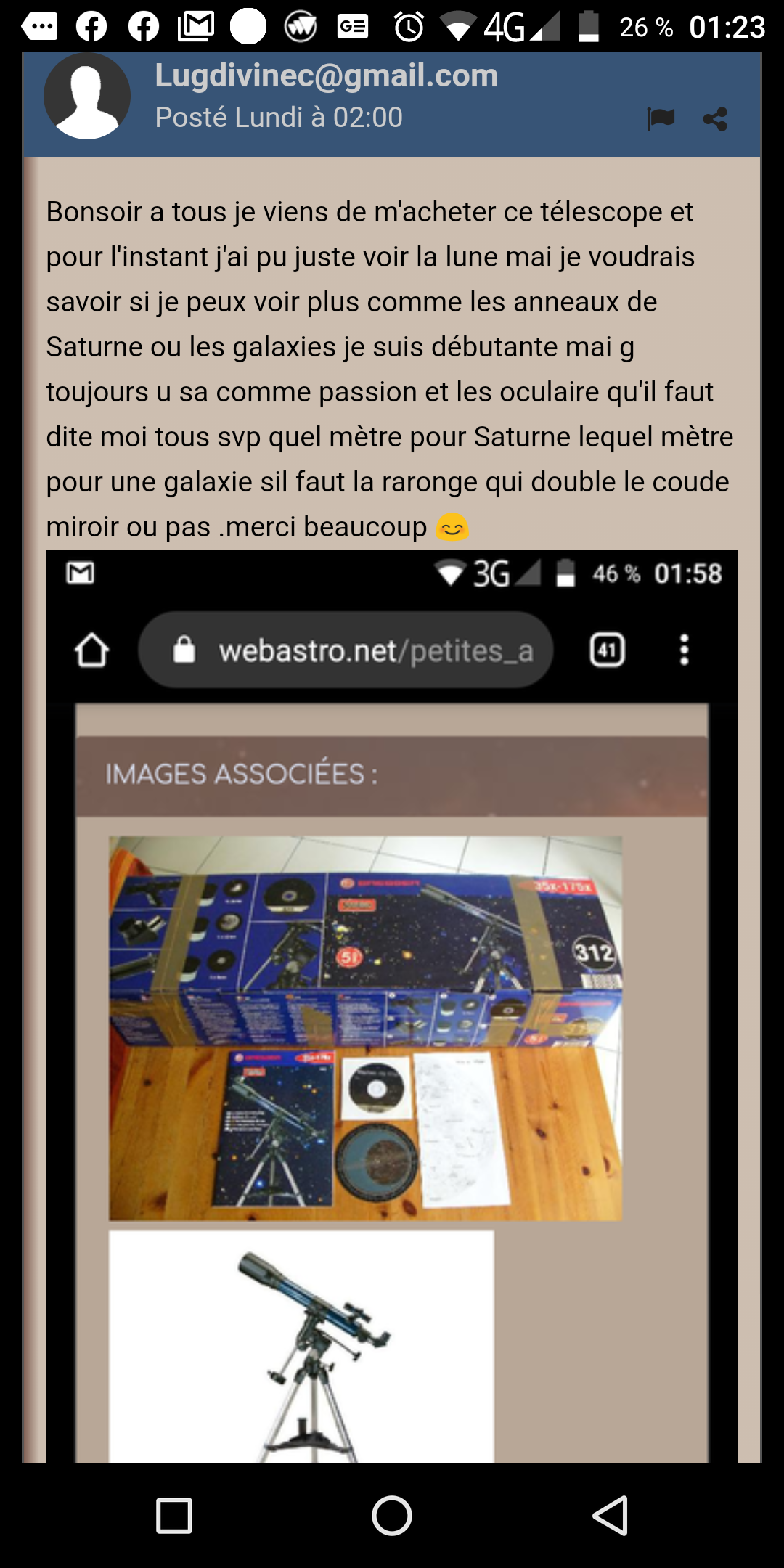

Avec ta lunette 70/700 il sera (au mieux et à condition que le ciel le permette) possible de voir différents objets tels que :
- Vénus et ses phases
- la Lune et sa topographie avec quelques jolis détails (tu pourra passer des années d'observation sur notre satellite)
- Mars (calotte polaire et taches sombres mais "image" petite et parfois décevante (tempêtes de sable))
- les lunes de Jupiter (4 points) et 2 bandes sur la planète
- Saturne et un anneau (petite)
- des étoiles doubles
- des objets du ciel profond : voir les listes du site précédemment indiqué par michelB : http://60mm.free.fr/index.php?lang=fr mais qui seront assez faibles (rien à voir avec les superbes photos des revues d'astronomie)

Il y a 23 heures, astrocg a dit :
voilà un bon instrument pour débuter : léger et suffisant
saturne est bas mais tu dois voir les anneaux

à observer ce soir au dessus du soleil couchant : vénus et mercure
en employant un oculaire qui donne un plus fort grossissement
d'ailleurs quel est sa valeur au fait?
Le 24/05/2020 à 11:29, astrocg a dit :
G du 10 du 4 et du 20

avec le 10 on doit voir les anneaux sans problème; la limite est la turbulence (l'air qui bouge) et le chromatisme due à la faible hauteur dans le ciel; il faut soigner la mise au point
familiarise toi avec la lunette avant d'acheter autre chose; enfin avis perso
Prends ton temps et utilise ton matériel tel qu'il est avant de passer à d'éventuels achats.
Avec tes oculaires actuels, tu a déjà :
- x 35 avec le 20
- x 70 avec le 10
- x 175 avec le 4, ce qui est déjà beaucoup (2,4 D (70 mm))
L'achat d'une Barlow ne me semble pas être un bon choix.
1 ) cet accessoire doit être de très bonne qualité pour être efficient (le prix d'une bonne Barlow Televue X 2 est de 160 €)
2) doublon et manque d'intérêt :  x 70 avec le 20, x 140 avec le 10 et x 350 avec le 4 (inutilisable avec 4, 8 fois le diamètre ….)
Ultérieurement, je verrais plus un 6 mm qui serait utile pour combler un "trou" entre le 10 et le 4
J'ai commencé avec la même lunette, trouvé à un prix imbattable sur leboncoin il y a quelques années (je l'ai toujours d'ailleurs)
Les oculaires sont malheureusement de piètre qualité, il convient donc de les changer, des Plossl standard seront déjà bien mieux. La barlow fournie est lamentable et bonne à jeter. La monture n'est pas mal en soit, les accessoires de la lunette sont en plastique, ça fonctionne mais c'est pas le top, il faut y faire attention.
Pour le visuel, on arrive à voir les planètes, mais pour vraiment bien les discerner, il faut absolument changer les oculaires. Avec le 4mm fourni, on voit difficilement un point blanc entouré d'un cercle pour Saturne, c'est sympa la première fois, mais quand on sait ce qu'on peut voir dans un meilleur télescope (ne serait-ce qu'un 150), on a vite envie de passer à autre chose.
Niveau ciel profond, M42 (Orion) apparait quand même sympathique, et on peut également profiter de M31 (Galaxie d'Andromède) même si on n'aura pas énormément de détails. Je n'avais pas testé d'amas donc je ne saurais pas dire mais il est certainement possible d'observer les amas ouverts sans trop de problèmes.
Sans changer de téléscope, je recommande 20mm 14mm 7mm (5mm), ou propre de ces focales, si tu arrives à trouver un set de plossl comme celui là, tu devrais déjà pouvoir mieux profiter de ton instrument. Vu que tu as déjà un 20mm (certes pas fou, mais le moins pire de tous), peut-etre encore prioriser le 14 et le 7. Ne pas trop investir non plus car à un certain budget, on peut carrément changer d'instrument et ça ne vaut pas forcément le coup.
