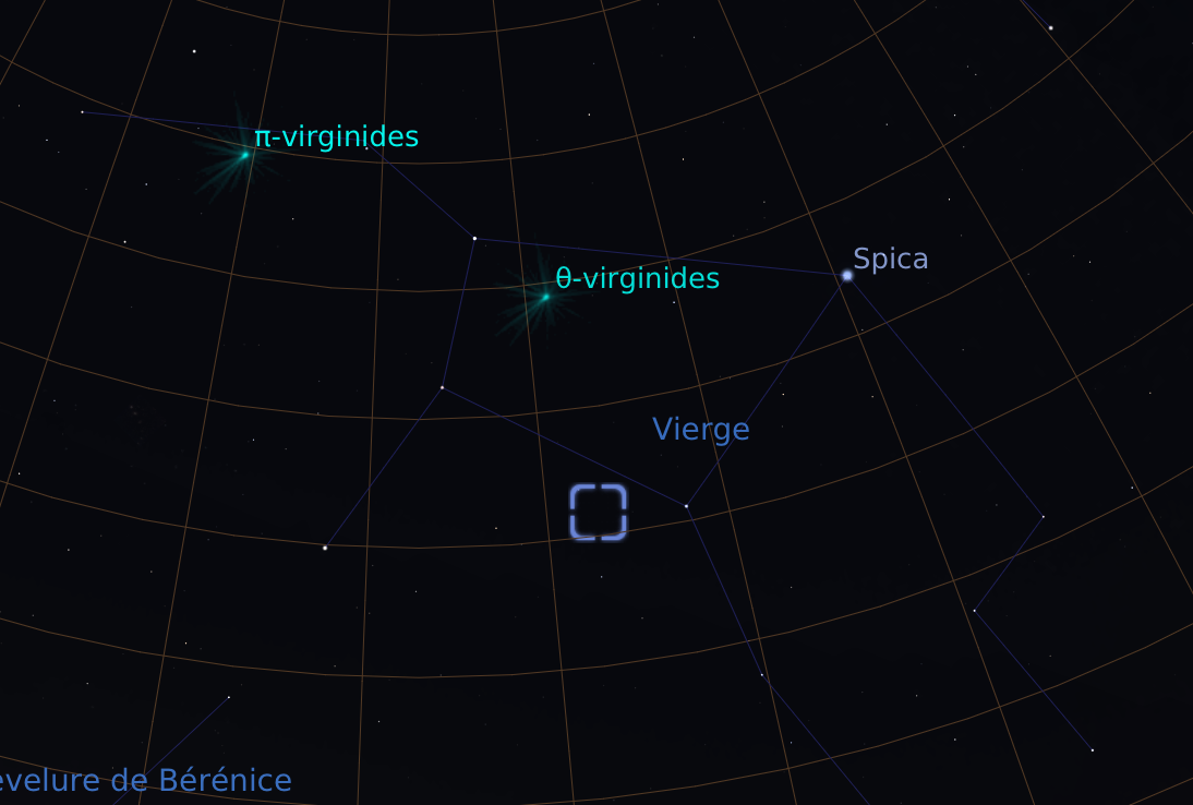

Messier 61 tout d'abord : surprise de taille et quasi émerveillement...Je pointe le télescope vers cette galaxie, et saute alors aux yeux, dès la première vue, un semblant de spirales noyées dans un cocon nébuleux aux allures tourbillonnantes. J'opte alors pour un grossissement plus conséquent et cela se confirme : les spirales sont là, faibles évidemment, mais bien visibles. J'opterai même pour le Nagler 13mm (215x) pour accentuer encore plus le contraste. Je décide de dessiner le tout, sans tricher, sans avoir regardé la moindre photo pour être sûr de demeurer sans influence...
1098022493_Messier612020-03-1913_32_00.thumb.png.7749ab03107bbded90556787967964ce.png
Voici alors une petite photo histoire de comparer...Et une petite carte pour localiser M61.

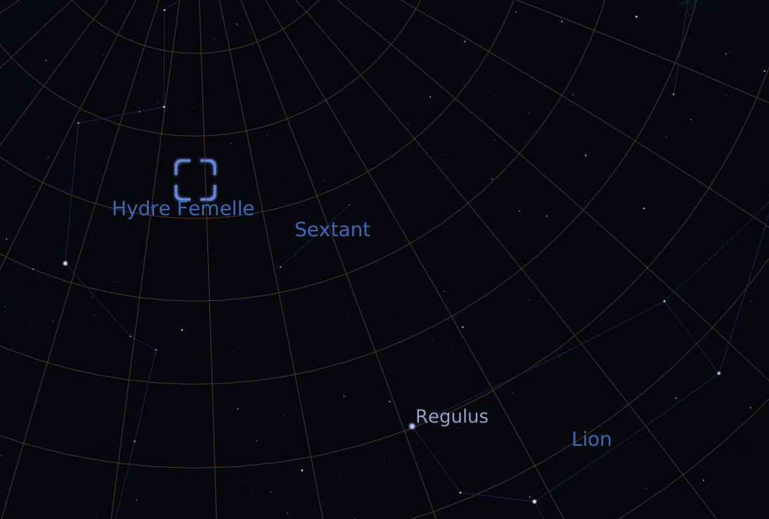

Je contemplerai longuement cet astre lointain, que dis-je, cet univers lointain, pour en visiter un autre tout aussi vertigineux : NGC 3115, dit la galaxie du fuseau. Et aussitôt l'oeil rivé à l'oculaire, on comprend un tel surnom. Ce n'est pas aussi impressionnant que NGC 4565 (si je ne me trompe) que j'ai contemplée en fin de séance, avec fascination, mais tout de même, quelle beauté, quelle élégance de finesse qui n'en finit pas. Il m'a semblé par moments discerner comme une apparente esquisse de bande sombre, mais je crois que c'est plus de l'ordre de l'intuition erronée.
Une petite carte tout d'abord :
1481503938_Capturedcran2020-03-1913_54_57.thumb.png.27f5bd39eea073b34c60d39a4e9582cc.png

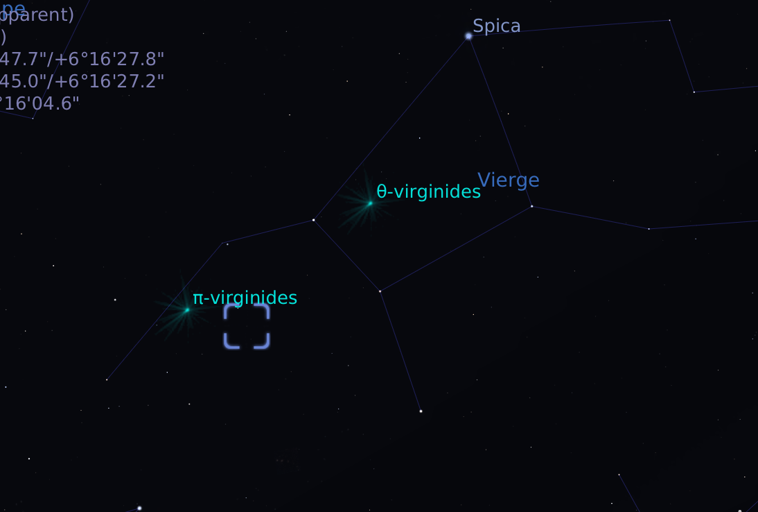

Je poursuis alors ma navigation, passant d'un univers à l'autre, en un simple "enter" sur ma raquette de commande, tandis que le télescope balaie alors des millions d'AL de séparation, pour parvenir à une autre galaxie plus diffuse que la première, plus subtile. Eh bien, qualité exceptionnelle du ciel aidant cette nuit, je reste scotché à l'oculaire de discerner, deviner plutôt deux spirales que toutes les photos confirmeront ensuite au retour de ma promenade.  Que dire de plus : splendide plongeon dans le tourbillon lointain, si lointain qu'il se noie dans le noir profond du cosmos...
Voici la carte pour localiser la galaxie, proche du zénith ici :
865754455_Capturedcran2020-03-1913_54_21.thumb.png.a0b91095cf8e27c61f5c37f7025cae6d.png
