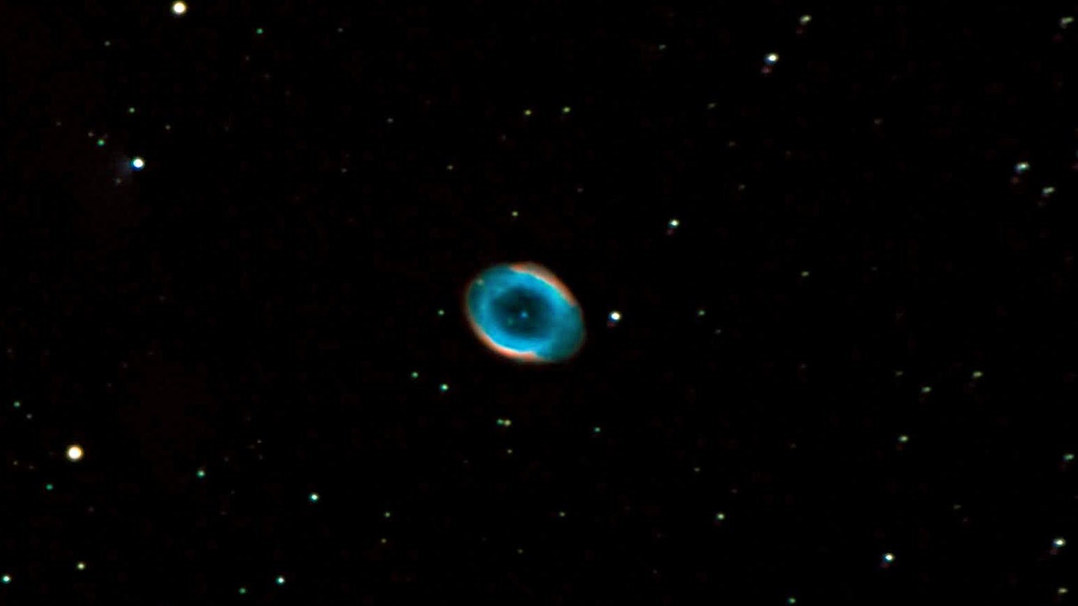

J'ai voulu tester de choper m57 et le résultat au foyer du SW 150/750 étant vraiment petit, je me suis dis, soyons fou !!! Testons avec la Barlow de base fourni avec le télescope ( qui ne remporte pas les suffrages d'après ce que j'ai pu lire a droite à gauche...) Voici le résultat :
(4h30 de pose à 25 seconde la pose ISO 1600)
C'est pas si dégueu que ça 😊

Pas mal du tout même je trouve :)
je me posais  la même question pour M27, avec un 130/650 et une barlow orion entrée de gamme. je vais tester.
les nébuleuse planétaires sont souvent très lumineuses , d'ailleurs souvent visées en VA dobson, j'ai fait la ngc2392
Super résultat  en tout cas, le 150/750 et la 80 ed sont souvent cité comme de très bon scope pour le cp yes
Bravo pour cette image, comme tu dis c’est pas degeu du tout, même !

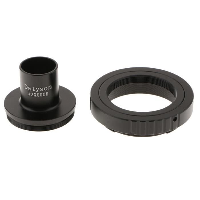

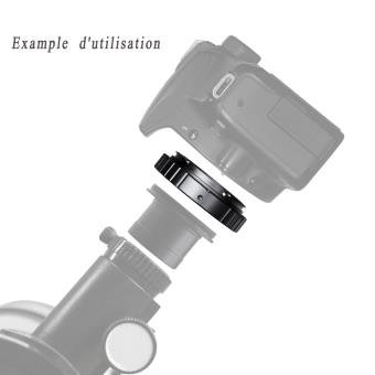

Coté technique, tu peux nous dire comment t’as shooté au travers de la barlow avec une ccd ou un apn au bout ? Comment as tu monté tout ça sur ton porte oculaire  ?
Il y a 3 heures, kptainsboob a dit :
Merci beaucoup !! Alors j'ai une bague T2 avec extension d'oculaire ( je sais pas si c'est le bon terme) voici 2 illustration 😉
Modifié par Jacques Jouan
